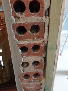

    Hallo.
    Ich habe eine Frage. Und zwar möchte ich eine 86er Tür einbauen. Aber das Türloch ist 94cm. Also leider zu Breit. Geplant war erst die Altbau Türen drin zu lassen deswegen haben wir nicht schmaler gebaut. Ich habe jetzt gedacht einfach pro Seite 2cm zu verputzen. Aber wie auf dem Bild zu sehen,ist nicht ganz 1/3 Holz und Rigips. Hält der Putz trotzdem ? . Weil er ja auf Holz nicht hält.
    Würde mich über Vorschläge von euch freuen.
    Lg
    Sascha

    Ich würde versuchen jeweils links und rechts ein passendes Brett in die Laibung zu dübeln und den Rand aus Putz / GK dann beizuarbeiten. Der größte Teil wird ja wahrscheinlich eh von der Zarge überdeckt. Putz halte ich in diesem Fall für keine praktikable Lösung.
  3. Alex88
    6.763
    3.705
    ich würde links u rechts je eine 20 mm GK Platte ankleben und an der Latte verschrauben
    somit hast du die erforderliche Öffnung von 90 cm
