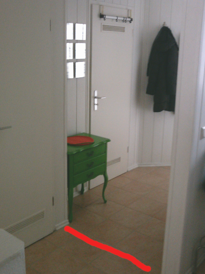

    Langer Rede kurzer Sinn.
    Wie würdet ihr hier (siehe Foto) eine Türöffnung erstellen ? Die Breite des Durchgangs beträgt ca 108 cm. und die Höhe ca 250 cm. Ich müsste ihn auf 90 cm Breite und 201 cm Höhe verkleinern, damit dort eine 86 cm x 198,5 cm Tür reinpasst (leichte Falttür).
    Die angrenzenden Wände sind aus massiven 10 cm Gipswandbauplatten. Der Boden ist gefliest (Fliesen kommen später ggf. weg) mit einem Estrich und Strom/Wasser Leitungen.
    mfG.

    "Massive 10cm Gipswandbauplatten" - Du meinst "Trockenbauwand"?
    Dann sollte man den Trockenbau öffnen und da Systemgleich anschließen. So eine Tür will ja sinnvoll verankert sein, das geht am Besten, wenn man in der Bautechnik keine Sprünge macht.

    Gipswandbauplatten sind massive Steine. Siehe Fotos im Internet.

    Vermutlich soll das ein Windfang werden? gxxgle mal nach - Blockzarge - , das dürfte mit den Maßen am einfachsten zu handeln sein. Als Nichtoberlicht eine Platte mit Leistenrahmen......

    Okay, jetzt bin ich im Bilde. REA Gipsbausteine also. Das sollte massiv genug sein, um sich da per Dübel zu verankern.
    Da kann man einen Balken aus Holz 10x10 verwenden und damit auch den Sturz ziehen. Das wird robust genug für die Tür sein und genau die Breite wegnehmen, die du zu viel hast.
    Gegenvorschlag: Finde einen Schreiner, der dir eine passende Tür für die Breite herstellt. 108 als Basisbreite ist Luxus, das sollte man nicht verschwenden.

    Ich werde wohl wahrscheinlich ein Mittelding machen.
    Vier 20x10x60 cm Ytong Steine im Baumarkt kaufen, auf 10x10x60 cm durchschneiden, auf 201 cm hochziehen. Dann 8cm dicken (Holz) Querbalken drauf, und mit 1cm (Holz) Platten nach oben abschließen.
    Eine große Tür vom Schreiner würde leider im geöffneten Zustand zu viel Platz wegnehmen. Und reine Holzbalken müsste ich umständlich verputzen.

    Andere würden ein Kantholz 10/10 andübeln, 8/10 aufdoppeln und einen Streifen Gipskarton anschrauben.
    Schneller und weniger Dreck.

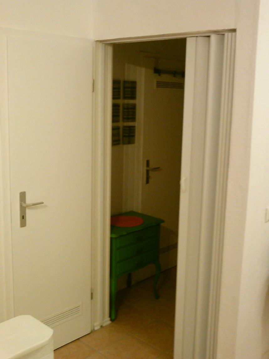

    Zwei Holzplatten und ein Ytong Stein waren nötig.
