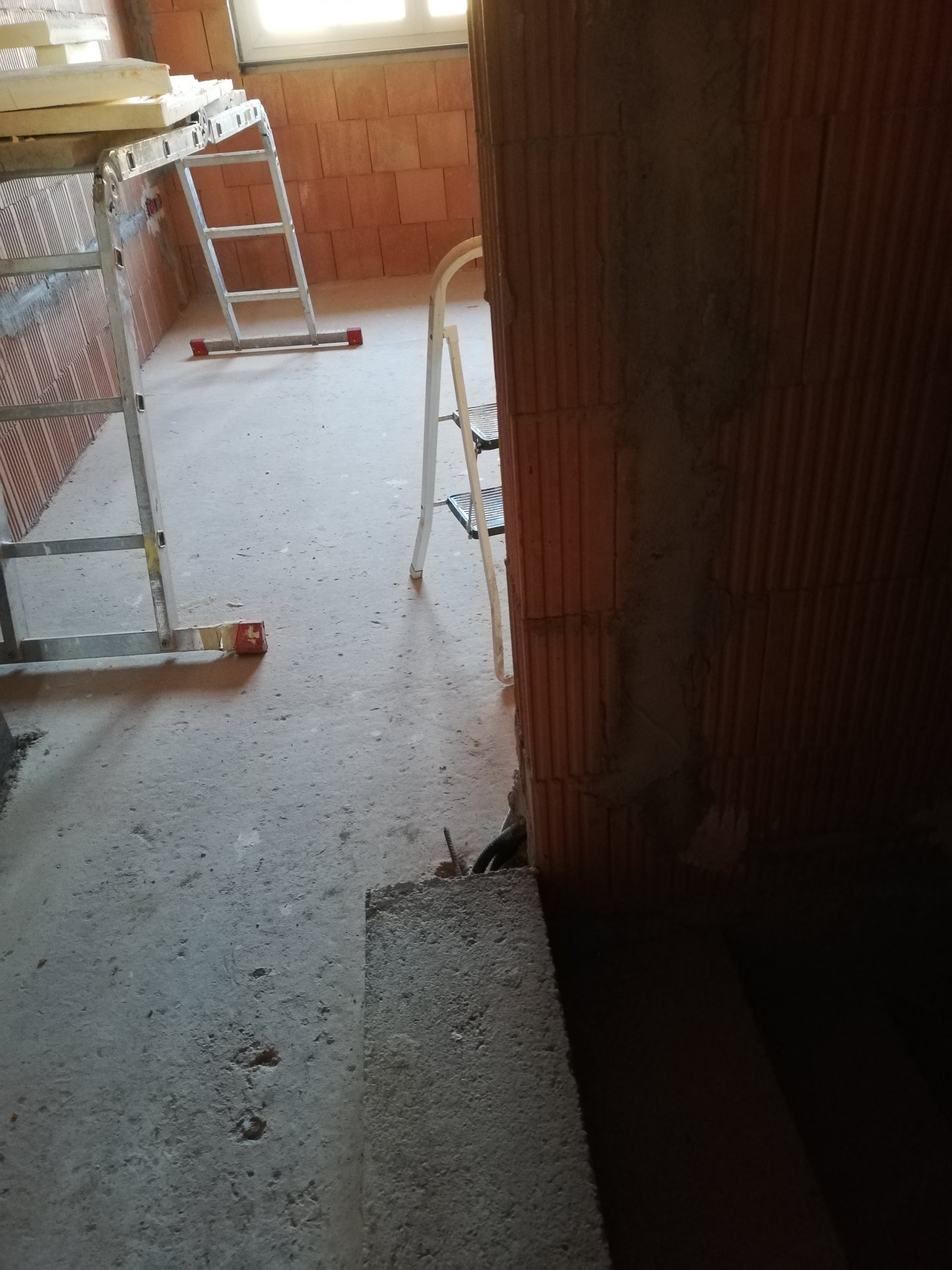

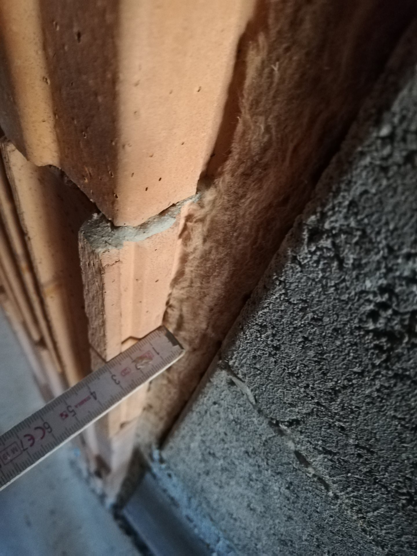

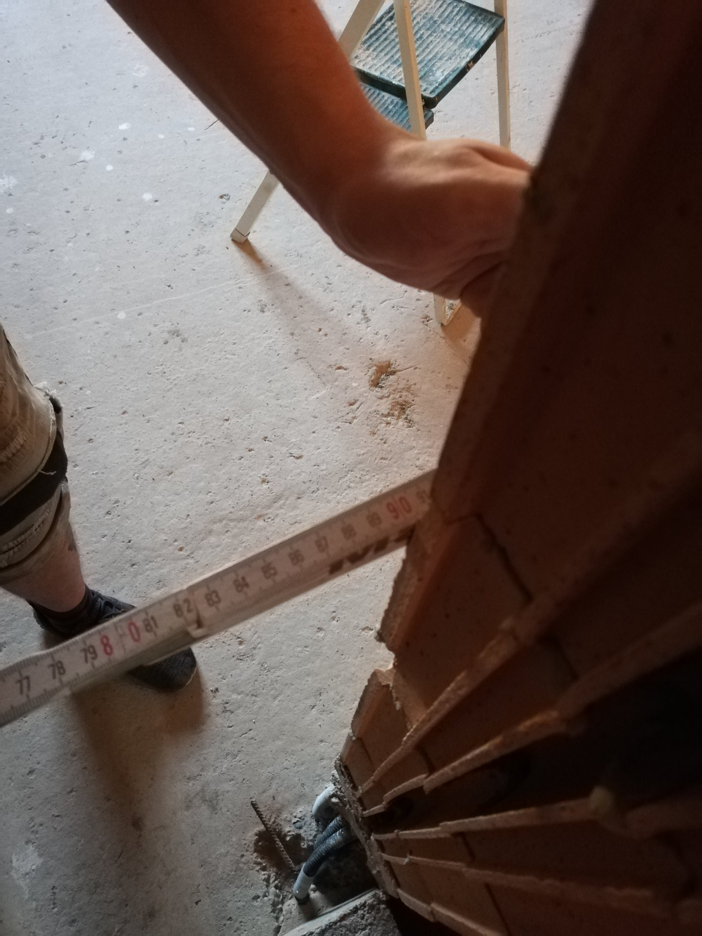

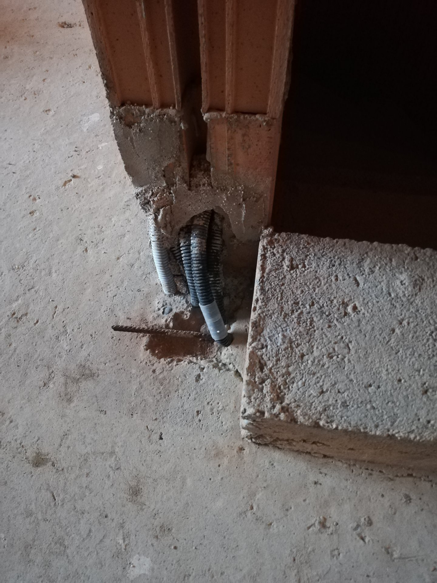

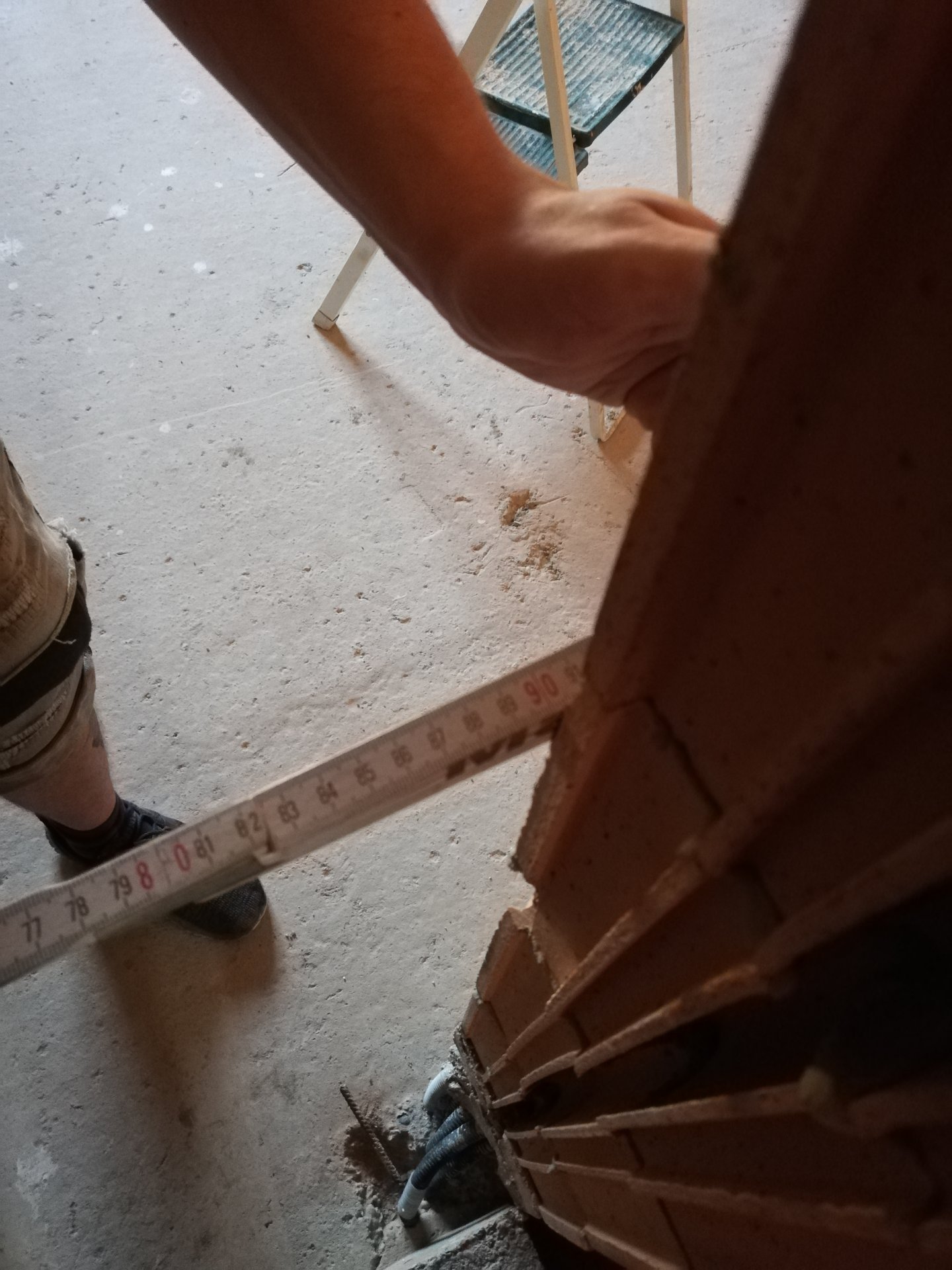

    Hallo ihr lieben,
    ich hätte da ein Anliegen an euch und hoffe ihr könnt mir schnellstmöglich helfen, da nächste Woche der Verputzer kommt und wir bis dahin das Problem behoben haben müssen.
    Wir bauen gerade eine DHH ohne einen baubetreuer.
    Wir planen die Gewerke selber.

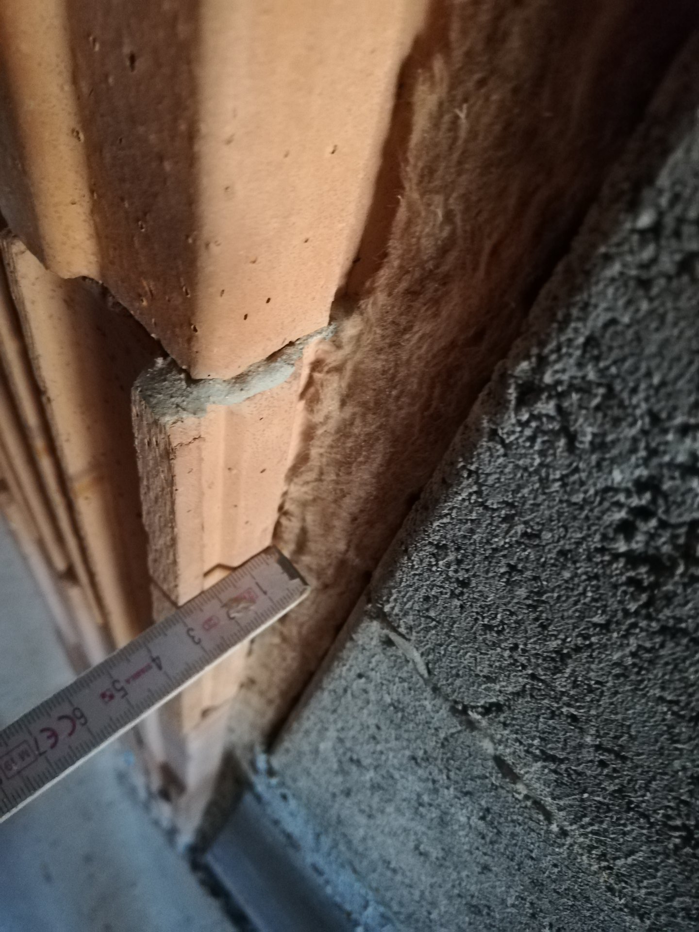

    Und zwar geht es darum das wir im OG ein Gästezimmer haben.
    Die Türbreite beträgt 90 cm. Die Türe grenzt an die oberste Stufe des Treppenhauses an.
    Die Türe geht nach links in den Raum auf und hier haben wir das Problem. Wir haben im nicht verputzen Zustand lediglich gerade mal 3 cm Platz , da hinterhalb gleich der Kamin kommt.
    Der Türmonteur sagt das der Platz nicht reicht für die bänder.
    Nun wurden uns 3 Optionen gesagt.
    1.
    Das Mauerwerk auf der rechten Seite um 2 cm weiter ausschneiden also auf 92 cm machen. Aber dann geht die Zierblende direkt in die erste Stufe.
    2.
    Das wir ein Sondermaß anfertigen lassen was mind. 200€ mehr sind.
    3.
    Das wir links und rechts ne Schalung hin machen und auf jeder Seite ca. 6 cm Mörtel reinhauen und dann ne kleinere Tür rein macht. Also ne 76 er.
    (da meint der Maurer aber das könne dann evtl mal wenn die Türe öfters zuknallt reißen.)
    Ich hoffe ihr könnt mir sagen welche Option die bessere is oder was alternativ möglich wäre.
    Ich hoffe ihr versteht was ich meine.
    LG Jasmin

    Falls es nur an den Bändern scheitert, könntest du auch eine stumpf einschlagende Tür nehmen. Kostet nur leider regelmäßig auch mehr als "Standard Baumarkt weiß".
  7. Smin07
    Smin07
    13.05.2022
    Also laut Monteur liegt es nur daran, daß die Bänder dann am Kamin anstehen.
    Wenn wir 1-2cm mehr hätten, wäre es kein Problem :(

    Dann musst du dir jetzt wohl dein an anderer Stelle eingespartes Planungshonorar verdienen und prüfen, ob sich die gesamte Tür in der vorhandenen Öffnung noch um die fehlenden Millimeter verschieben lässt.
    Alle dafür erforderlichen Maße findest du z.B. da: Türmaße - DIN Maße für Türen - Rohbaumaße Wandöffnungsmaße

    Das Türfutter hat 87,5 cm und das Loch soll 88,5 cm haben. Angezeigt werden 90 cm. Also da ist noch ganz wenig Luft.
