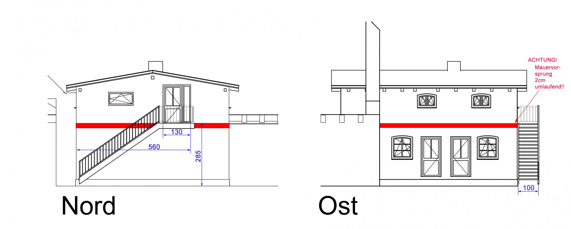

    Hallo, brauche Eure Hilfe.
    In eine 24-er Ziegelwand (historisch) soll eine Aluminiumtür (1440x2140) eingefügt werden. Von außen sollen die Ziegel weiterhin zu sehen sein. Die Laibung soll dort nicht geputzt werden. Eine Außendämmung wurde vom Denkmalschutz nicht genehmigt!
    Nun besteht die Frage wie dies am besten zu bewerkstelligen ist. Meine Idee wäre: Als erstes einen Sturz über der Tür einfügen. Dann mit Steinschneider die von außen sichtbare Öffnung schneiden (eine Ziegelbreite tief, Breite 2cm weniger als Türaußenmaß). Von innen dann die innere Ziegelbreite (12cm) mit dem Steinschneider auf das Türmaß + 2cm schneiden, damit die Tür von innen gegen den äußeren Stein montiert werden kann - also das Mauerwerk als Falz ausführen.
    Gibt es eine alternative bessere Lösung. Möchte gern das äußere Mauerwerk weitgehend unverletzt lassen.

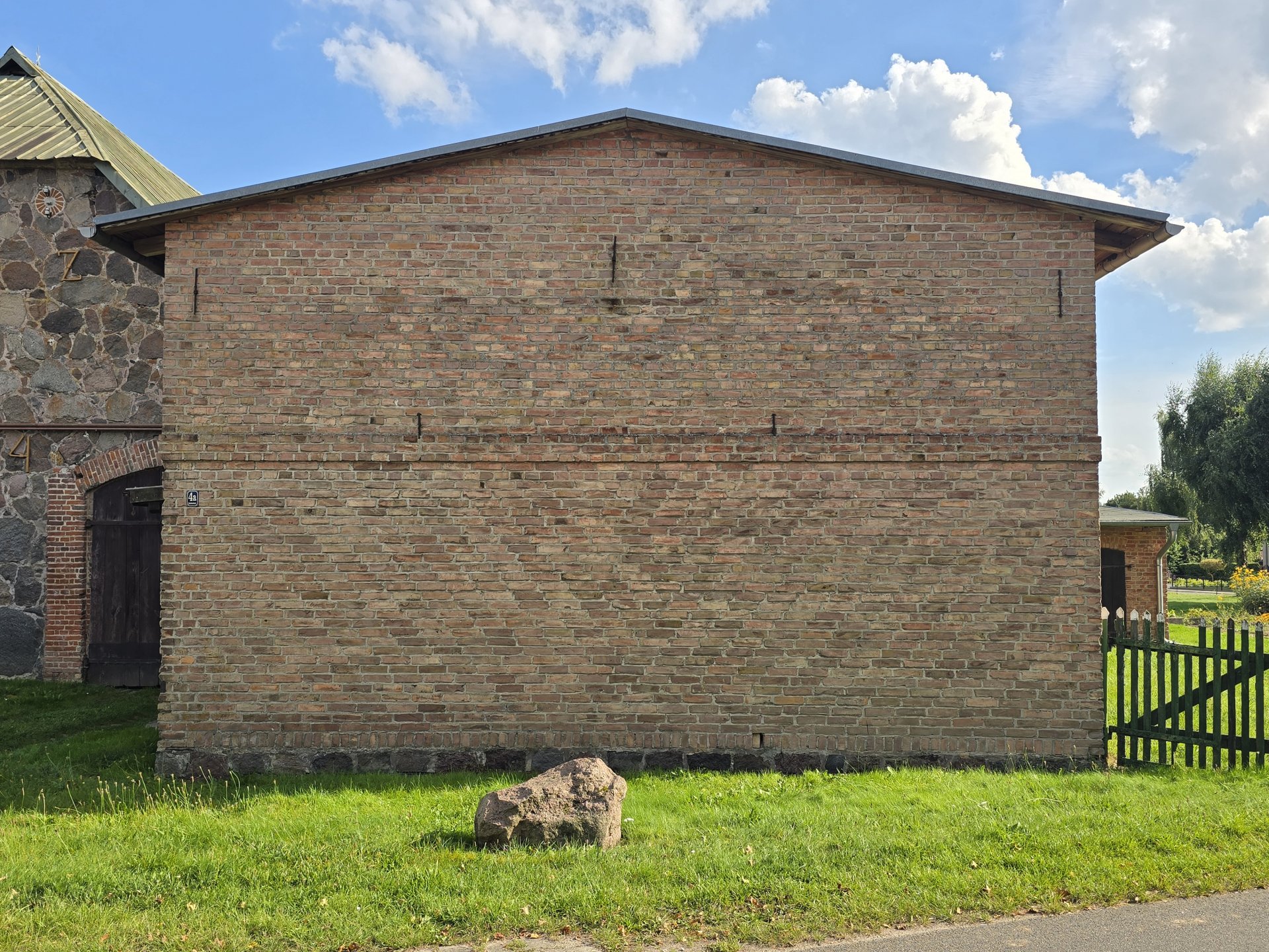

    Geschnitten sieht die Leibung halt nicht sehr schön aus.
    Bei der schönen alten Scheune würde ich wahrscheinlich eine Leibungsverkleidung aus Lärchenholz oder Cortenstahl machen.
    Ist das ne Eckzarge oder Blockzarge. Mach doch mal ne Skizze.
    Den Sturz kannst Du mit Edelstahl-Winkeln in den jeweiligen Klinkerschichten herstellen.
    Den Natursteinsockel würde ich durchlaufen lassen.

    Ich würde mir auch überlegen, ob die Tür nicht höher sein kann. Das sieht bei der Breite von 144cm bestimmt besser aus.

    Hallo Fabian,
    danke für die rasche Antwort.
    Die Tür besteht aus Tür + Glaselement und hat eine Blockzarge, die ich von innen gegen den Falz montieren würde.
    Es wäre evtl. auch möglich die seitlichen Steine die den Falz darstellen (schätze mal, dass sich diese beim schneiden evtl. lösen (Gebäude ist Bj.1847))
    herauszunehmen , auf die entsprechende Länge zu kürzen und wieder aufzumauern, damit man einen "schönen" Falz aus den historischen Steinen bekommt. Dein Vorschlag wäre bestimmt schön umzusetzen, jedoch geht dann die Diskussion mit dem Denkmalschutz wieder los (dauert schon ~2Jahre).
    Denkmalschutz: von außen soll nur die Tür zu sehen sein. Gab schon mächtig Diskussion bzgl. der Treppe (hier jedoch überzeugend Fluchtweg, Verwitterung, ..) und zukünftige Farbe vom Dach RAL7016 - Fenster werden RAL9007 haben).

    genau…und die geschnittene Seite dann zum
    nächsten Stein.
