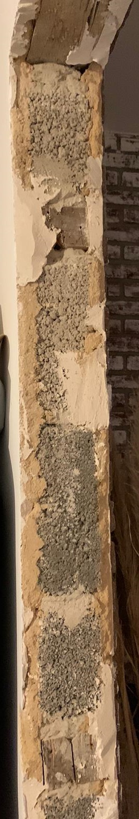

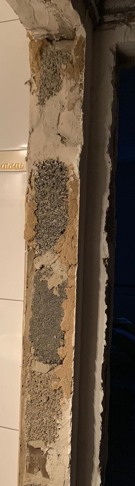

    Hallo Experten,
    ich stehe vor einer neuen Herausforderung im eigenen Heim und würde mich über hilfreiche Tipps freuen.
    Ich habe drei alte Zargen und möchte dort nun neue einbauen. Die Türöffnungen entsprechen leider nicht der Norm, sodass ich die Türöffnungen verkleinern möchte. Die Differenz zum nächstkleineren Maß beträgt bei den drei Türen ca. 35mm, 50mm und 80mm.
    Wie geht man hier am besten vor?
    Ich habe bereits mehrere Beiträge dazu durchgelesen und es werden sehr viele Möglichkeiten, wobei die Möglichkeiten sehr oft vom Untergrund abhängen.
    Die Variante mit dem kleben von Gipskarton-Platten klingt für mich am einfachsten und am sinnvollsten, wobei ich hier nicht weiß, ob ich genug Schichten GK übereinander kleben kann, damit ich bis zu 80mm ausgleichen kann und ob dies auch hält. Sinnvoll klingt es auch deshalb, weil die "neue" Fläche auch gespachtelt und gestrichen werden muss, weil es nicht komplett durch die Türbekleidung abgedeckt wird.
    Wie seht Ihr das?

    hallo - es gibt auch Türfutter mit breiteren Bekleidungen bzw lass dir mal das Außenmaß der Futter geben

    Die Erweiterung habe ich bereits in Betracht gezogen.
    Es wäre jedoch ein Riesen Mehraufwand (Stürz müssten neu gemacht werden) und eine Riesen Sauerei (Wir leben aktuell in dem Haus).
    Das verkleinern der Türöffnung erscheint mir finanziell und vom Aufwand als der Weg mit dem geringsten Widerstand.
    Jedoch ist mir leider nicht bekannt, ob der oft genannte (in diversen ähnlichen Beiträgen) Weg mit dem verkleben von GK-Platten ein gangbarer Weg ist. Kann man damit bis zu 80mm (beidseitig 40mm) an Breite einsparen? Oder gibt es hier eventuell einen anderen Weg zum verkleinern?

    Ich würde da wohl Kanthölzer an dübeln dann noch etwas Streckmetall darauf Nageln damit der neue Putz hält. Und dann eben halt die Fläche Verputzen. Danach Tapezieren/Streichen oder was immer du machen möchtest.

    Danke für den Tipp.
    Kannst du mir eventuell nennen, wie du auf dem Gestein (siehe Bild - sieht aus wie Bimsstein) die Kanthölzer dübeln würdest (was nimmt man da konkret zum befestigen)?
    Ist die Wahrscheinlichkeit nicht höher, dass der aufgebrachte Putz Risse bekommt, wenn sich Holz (+ Steckmetall) im Untergrund befindet?

    Tür 1 links und rechts 25mm gkf platte
    Tür 2 links und rechts 1 cm erweitern (das geht immer !)
    tür 3 links und rechts 2x25 mm gkf Platte
    so würd ich’s. Vermutlich machen.
    Bei Holz hast schon recht grad an der Material Übergang ist das blöd.
    ansonsten wären Türen mit breiten Bekleidungen eine Option, sieht aber affig aus.
    Besser wäre es die Öffnungen auf die nächste Größe aufzumachen. Warum ein Sturz nicht links und rechts noch 4 cm haben soll ist mir unklar normal sind die lang genug und grade wenn du Holz Balken sagst .... schon mal dagegen gehauen ? Ist der überhaupt tragend oder eher nur Montage Hilfe ?

    Hast recht bei Bims ist das immer so eine Sache.
    Da gibt es folgende Möglichkeiten.
    Loch etwas kleiner Bohren damit wenn es dann größer wird der entsprechende Dübel doch noch passt.
    Oder gleich größer Bohren und dann z.B. Gips in die Bohrung füllt und darin den Dübel stecken.
    Vergiss aber nicht diese Bohrung und auch den Stein drumherum vorher gut zu Wässern.
    Zum Putz da bin ich davon ausgegangen das vom alten Putz ein streifen von 4-5 cm entfernt wird und dort dann das Streckmetall ebenfalls mit eingeputz wird.

    Zur Info:
    Mit etwas dickeren (>12,5mm) Gipskartonplatten hat es ganz gut geklappt.
    Ich habe die Platten zurecht geschnitten, an die Stelle mit Gipskartonkleber angeklebt und zusätzlich mit ein paar schrauben fest gemacht. Nachdem der Kleber getrocknet ist, hielt es bombenfest.
    Die Seiten habe ich noch mit Gitterband eingelegt und gespachtelt/geschliffen, damit es einen sauberen Übergang zur Wand gibt.
    Die Zargen und Türen sind inzwischen drin. Danke für die Tipps.
