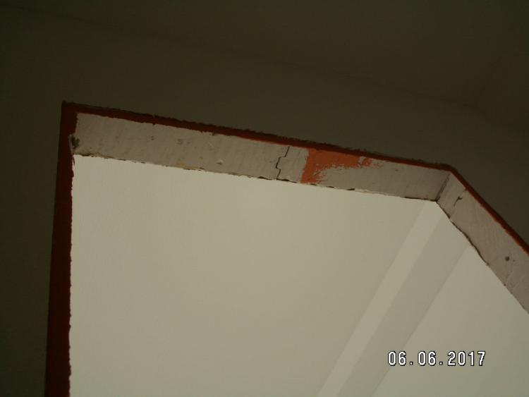

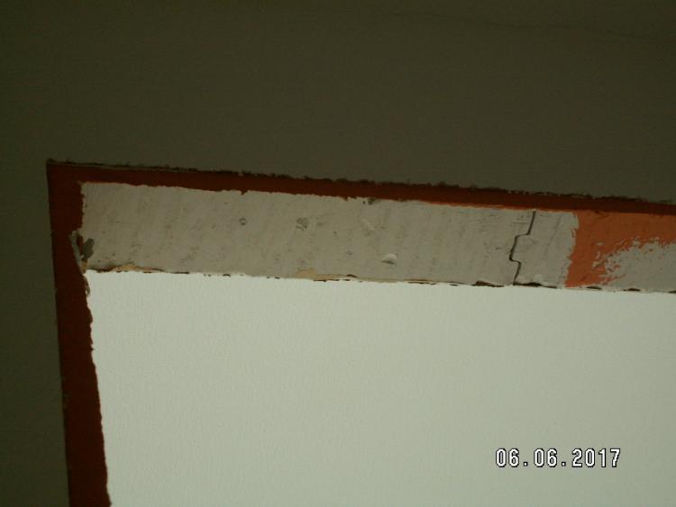

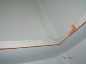

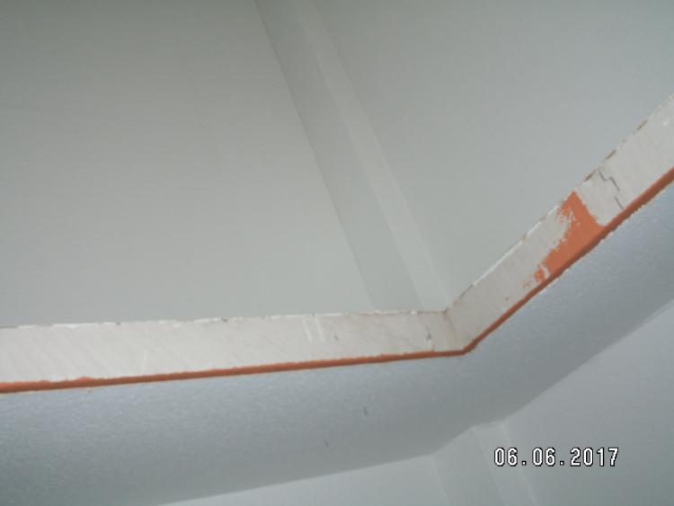

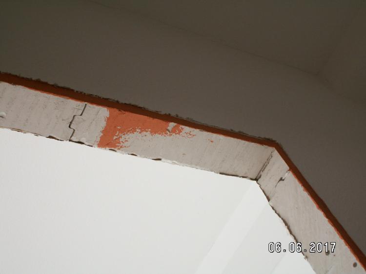

    folgende Situation bei der Sanierung des OG mit neuem Fußbodenaufbau (Ausgleich + neuer Belag):
    Die lichte Höhe der Türöffnung ist jetzt weniger als 2000 mm - also zu wenig für eine Standardzarge bzw. -tür.
    Die Wand ist eine 80mm Wand aus Gasbetonblöcken. Baujahr des Hauses ist 1983. Also gehe ich mal davon aus, dass es definitiv keine tragende Wand ist. Auch sieht es für mich so aus, als hätte die Türöffnung keinen Sturz, sondern nur zwei via Nut + Feder ineinandergreifende Gasbetonblöcke. (siehe angehängte Bilder).
    Kann ich nun einfach die fehlenden 20mm oben heraussägen? Oder spricht etwas dagegen? Doch besser einen Sturz einsetzen?
    Vielen Dank schonmal für eure Antworten.

    So was habe ich auch noch nie gesehen.
    Mach das Loch größer und einen Sturz rein.

    Nachtrag:
    an einer enttapezierten Wand kann ich die Größe der Blöcke sehen (sind nur verfugt und nicht überputzt) - sind ca. 66 x 50 cm groß.
    Diese beiden Blöcke bilden somit wohl den "Sturz". Es ist eine 70er Tür - somit liegen beide Blöcke jeweils zu knapp 30 cm links bzw. rechts auf der Wand auf. Nach oben hin zur Decke sind es genau die 50 cm - also sind das wohl 2 Blöcke, die dort als "Türsturz" eingesetzt wurden. Wie gesagt gehe ich von einer nicht tragenden Wand aus - somit sieht es für mich erstmal so aus, dass ich die 2 cm einfach absägen könnte...

    das Ding funktioniert statisch auf eine recht eigenwillige Art.
    Ist statisch möglich, ob man das rechnerisch so ansetzen darf weiß ich nicht.
    Gefühlt nein.
    Daher bleibe ich bei Sturz rein.
    P.S.: aber wer auch immer das ausgeführt hat, hatte einen großen Sinn für Humor.

    das ist oberhalb der Tür ein rechts und links eingespanntes Stück Wand.
    das bei entspr. guter Verarbeitung der Steine, wäre das Erhöhen der Öffnung um 2-3 cm kein Problem.
    aber das Einbauen eines Sturzes ,(kann auch aus einem Holzbalken sein) reicht allemal

    Ich habe auch nochmal drüber geschlafen. Weiterhin unter der Annahme, dass es keine tragende Wand ist, werde ich wohl die Sägelösung wählen.
    Wir haben zwei große Blöcke, die links bzw. rechts jeweils zur Hälfte auf der Mauer aufliegen, an den äußeren Stirnseiten von weiteren Blöcken der Mauer eingekeilt sind und an der inneren Stirnseite mit einer großen Länge gegeneinander stoßen. Sie müssen von oben her nur ihr Eigengewicht halten. Also sage ich mir auch - wo und wie sollten sie hinkippen? Physikalisch eigentlich unmöglich - und optisch sieht es ja auch so aus, als ob sich in den letzten 34 Jahren da nix in Richtung Abkippen getan hat.
