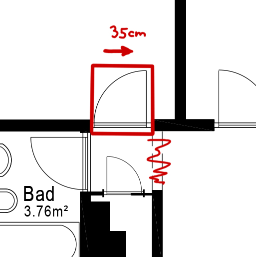

    Ich wäre wirklich dankbar eure Meinungen zu hören.
    In unserer Wohnung gibt es eine Schlafzimmertür, die ich ''einfach 35cm nach rechts verschieben'' möchte.
    Für mich sieht es gar nicht so kompliziert, ich bin aber bewusst, dass es wahrscheinlich eine tragende Innenwand ist, sie ist 19cm dick und die Wohnung ist aus 1967.
    Meine Frage ist: Muss ich einen Statiker finden? Brauche ich eine Genehmigung von der Hausverwaltung/Wohnungsgemeinschaft auch wenn es nur um 35 cm geht / also wenn die Größe der Tür bleibt wie sie jetzt ist?
    Ich würde gerne die Probleme mit den Nachbarn vermeiden, aber ich hoffe es ist doch nicht so kompliziert?
    vielen Dank

    1. Eine tragende Wand gehört der Eigentümergemeinschaft. Du brauchst deren Zustimmung, da Du im Gemeinschaftseigentum eine Änderung vornehmen möchtest.
    2. Kompliziert ist es nicht. Nur aufwändig mit neuem Sturz, Abstützen usw. Ein Statiker kann nicht schaden.

    Kurze Antwort: Ja und Ja.

    Ich würde sagen es ist in meinem Fall sehr unwahrscheinlich eine Genehmigung zu bekommen. Im besten Fall würde ich 2 Jahre auf eine warten und so viel Zeit gibt es leider nicht.
    Was kann ich tun? Braucht man solche Genehmigung auch für z.B. nur 20-25cm? Die Türöffnung nur bisschen zu verschieben, wäre schon viel besser als was ich jetzt habe.

    Nein du brauchst auch bei 1cm ne Genehmigung und solltest du es ohne versuchen wirds richtig teuer inkl Rückbau

    Im besten Fall steht die Eigentümerversammlung noch an - noch hat die Saison ja nicht begonnen. Und dann kannst Du in einigen Wochen anfangen.

    Um es nochmal zu erklären: der Sturz ist ja schon genannt worden.
    Der Sturz über der Tür trägt dann wieder alles, was über der Tür ist. Und der Sturz liegt auf den Wänden links und rechts der Tür. Und eine Veränderung könnte die ganze Wand betreffen und auch über die Etagen hinweg.

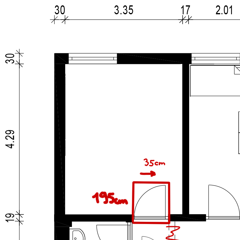

    Also, ja, es geht um Schränke im Schlafzimmer. Das Zimmer ist nur 335cm lang, das heißt es wäre problematisch die 60cm Schränke vor dem Bett (207cm) zu haben. Es gibt dann nur cca 65cm Bewegungsfläche. Weniger als 60cm für Kleiderschrank geht nicht und weniger als 207cm fürs Bett auch nicht wirklich. Die Schiebetüren würden auch nicht wirklich helfen.
    Deswegen würde ich lieber 2meter Schränke neben der Tür haben, jetzt gibt es 195cm + Zarge. Und meine Idee war 195+35cm für die Schränke zu haben.

    Deutlich weniger Aufwand, was sowohl das Bauliche als auch die Auseinandersetzung mit den Miteigentümern betrifft, dürfte es sein, da einen auf Maß gefertigten Schrank hinzustellen.

    Ich meine explizit keinen kleineren Schrank, sondern einen, der den vorhandenen Platz optimal ausnutzt.

    Ich verstehe...Leider sehe ich aber keine bessere Lösung als Ikea Pax 236cm... Ein anderer Schrank könnte eventuel nur noch 15cm höher sein, sonst könnte er nicht viel mehr bringen, leider :/

    Wenn ein Pax 95cm wäre kannst du damit leben? Geht aber nur mit Hängern oder Böden und am besten mit Schiebetüren. Oder willst du Schubladen verbauen?
