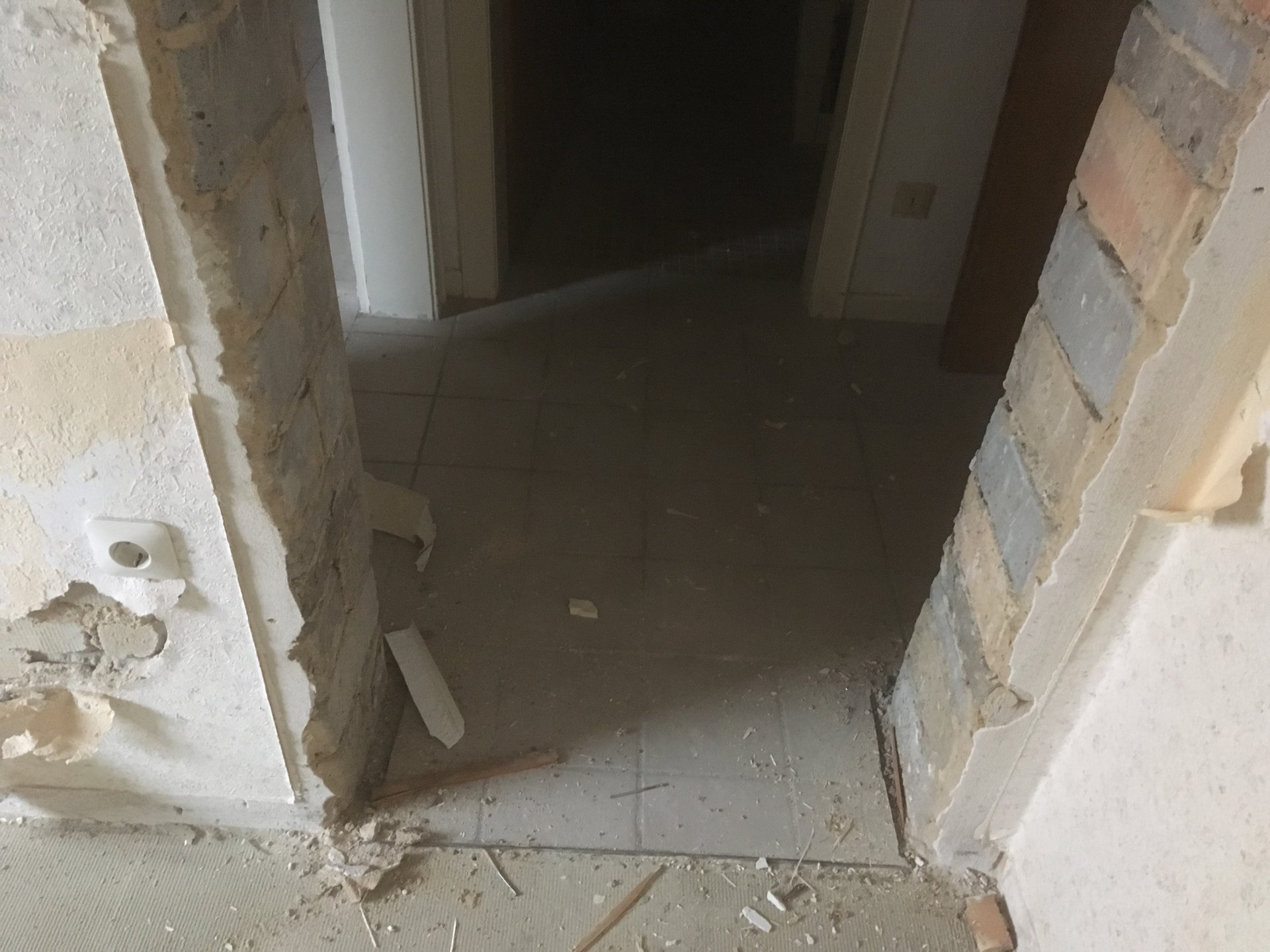

    Mein Problem stellt sich wie folgt da. Wir haben eine Zwischenwand entfernen lassen und möchten nun eine vorhandene Türöffnung schließen. (siehe Bild) Da es sich um eine selbstgenutztes Einfamilienhaus handelt ist der Schallschutz zu vernachlässigen. Der gesamte Estrich hat eine Schicht mit asbesthaltigem Kleber, (Asbestanteil festgebunden und < 4%).
    Da ich den Estrich aufgrund der o.g. Sachlage nicht aufstemmen möchte, würde ich die Öffnung nach Entfernen der Zargen mit Trockenbauprofilen verschrauben und entsprechender Dämmeung und Gipskartonpltten schließen. Unten würde ich lediglich ein Profil mit einer Schaumstoffschiene einklemmen.
    Im Anschluß soll der gesamte Boden mit Ausgleichsmasse nevelliert werden.
    Geht das so?

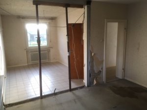

    Die Stützen sind raus, das war nur vorsichthalber. Die Wand ist nicht tragend. Es geht auch lediglich um die Tür rechts der Wand.

    Seh hier kein Problem. Rundum Profile rein machen und beidseitig zwei Platten drauf. Bündig anspachteln oder am besten drüber putzen, dann am besten die Platte mit etwas Versatz nach hinten lassen. Insofern du keine Fußbodenheizung hast kannst doch unten auch ein Profil machen. Daran wirst du sicher nicht sterben

    Das ist schon richtig, aber ich war mir der Sache nicht mehr sicher, da die allgemeine Meinung dahin geht, dass der Estrich in jedem Fall weg muss und bestenfalls auch zugemauert werden soll. Aber da es sich um eine Innenwand handelt, hoffe ich, das es auch so geht.

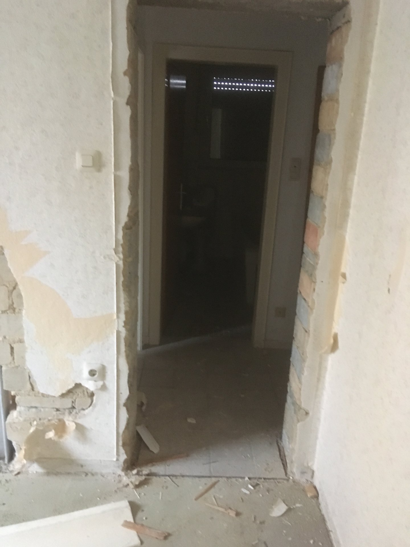

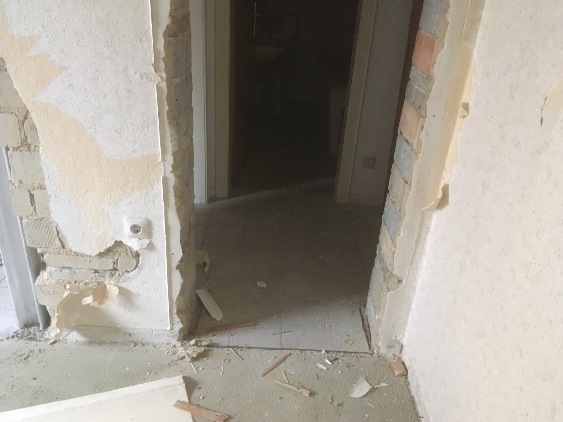

    Hier nochmal bessere Bilder:

    Ich versteh nicht wieso man das MUSS? Das ist dein Haus und deine Entscheidung. Wenn es dir reicht, dass die Öffnung zu ist und alles andere Wurst ist, dann mach es so wie gesagt und fertig

    Ja Estrich muss da nicht raus, in dem Fall "zu ist zu" :)
