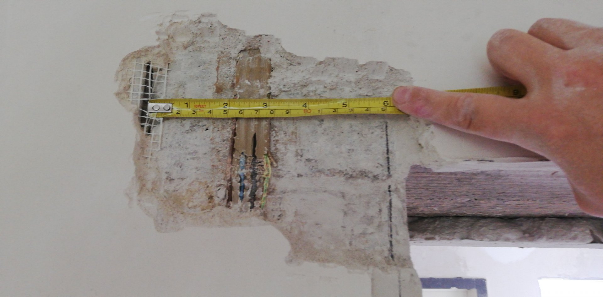

    Hallo zusammen! Ich bin neu hier ;) und hoffe, ich habe den richtigen Thread gewählt. Ich habe zu meinem "Problem" schon diverse Foren durchforstet, aber nicht das 100% passende gefunden. Vielleicht kann mir jemand helfen.
    Es geht um folgendes:
    Ich habe eine schöne Doppelhaushälfte von 1971 gekauft und möchte nun im OG komplett neue Türen, fünf an der Zahl, mit Zargen einbauen. Laut Bauplan sollten die Rohbauöffnungen 76cm breit sein. Nach dem Entfernen der alten, recht schmalen Zargen habe ich festgestellt, dass die Rohbauöffnungen an vereinzelten Stellen 76cm breit sind, tendenziell aber um die 75cm +/- 0,3cm breit sind. (Damals gab es sicher gute Prozente auf der Baustelle...)
    Da zwei Türen durch tragende Wände gehen, und dort natürlich Betonstürze sind, wollte ich fragen, ob man die Öffnungen der Türen mit einer Flex "gefahrlos" um 2cm verbreitern kann und wie weit die Betonstürze noch auf dem Mauerwerk aufliegen müssen. (2cm deshalb, weil ja noch Mörtel auf das Mauerwerk muss, damit es ordentlich aussieht.) Ich würde natürlich den vorhandenen Putz abklopfen und nachsehen, wie weit die Stürze gehen. Sollte ich für die zwei Türen in der tragenden Wand in jedem Fall einen Statiker hinzuziehen?
    Vielen Dank für eure Hilfe!

    die Türmasse von 76cm sind überall Standart, was passt denn dann nicht ?

    Und wozu sollte dies gut sein? Das brauchst Du nicht.

    Naja, bei einigen Stellen sind es eben nur 75cm. Da die Zargen alle 76cm Maß haben, bräuchte ich entweder ein Sondermaß bei den Zargen oder ich dachte mir, dass ich da einfach was wegflexe. Kann aber eben auch sein, dass die Türstürze, warum auch immer, auf 75cm ausgelegt sind. Daher stellt sich die Frage, ob der eine cm kritisch ist.
    Und bei einem Bau von 1971 kann so einiges nicht nach Plan sein. ;)

    Aber bei 1cm abflexen auf jeder Seite würde ich mir jetzt auch nicht ins Hemd machen:)

    Die neuen Zargen habe ich noch nicht. Laut Angabe steht bei den Zargen 76cm-78cm. Laut Aussage des anvisierten Herrstellers sind die Zargen 76cm breit und könnten mittels Bauschaum in 78cm breite Öffnungen eingebaut werden. Werde aber nochmal genau nachfragen. Danke!

    ich schätze mal das die Zargen kein europäischer Hersteller ist..
    sicherlich kann man ohne Schaden 2-3 cm an der Türöffnung abstemmen

    Hab jetzt doch zur Sicherheit mal den Sturz etwas freigeklopft, 15cm Restüberstand sollten bei einer tragenden Wand hoffentlicn reichen. Die Stegleitung ist übrigens stillgelegt.
