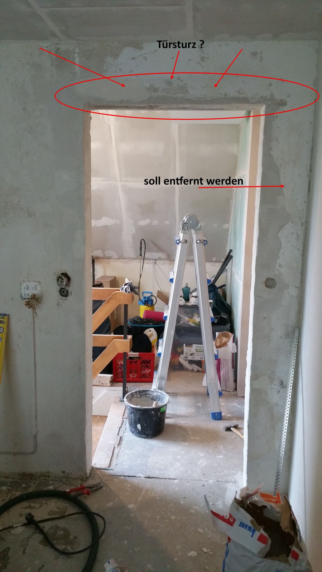

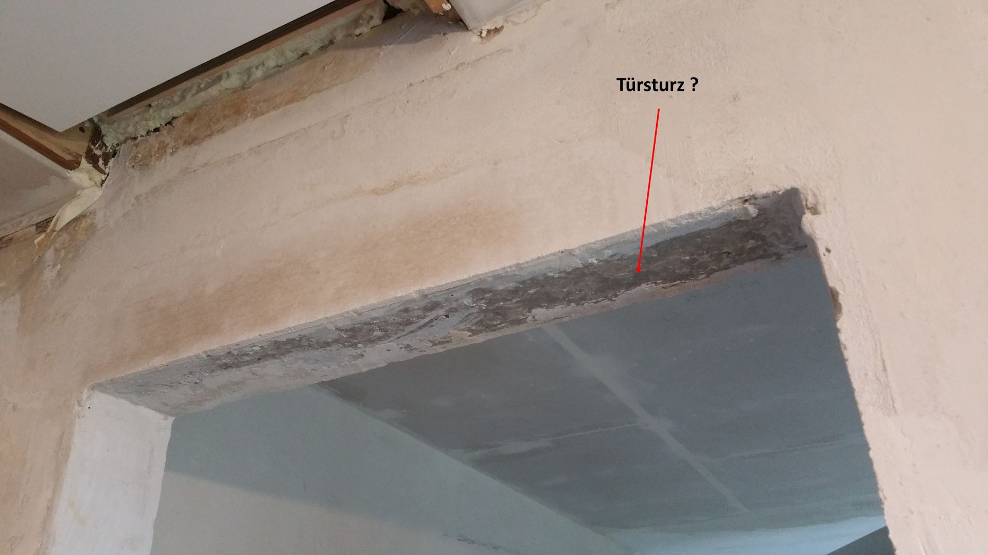

    hey..
    Ich plane eine Türöffnung um etwa 20 cm nach rechts zu verschieben, derzeit ist wie mir scheint ein Türsturz vorhanden.
    Meine Frage ist, ob dieser ausgebaut und durch einen neuen ersetzt werden muss logischerweise Länger und ob ich den alten einfach so ausbauen kann...

    Mit den Fotos ist es wie das lesen vom Kaffeesatz.

    was sonst für ein Foto ?

    Wenn du rechts die Wand rausnimmst wird der Sturz nicht mehr aufliegen dann musst du einen neuen einziehen. Vielleicht hast du Glück und der Sturz liegt nach den Entfernen noch auf beiden Seiten auf dann musst Du nichts machen.

    Man muß vermuten, daß da ein Sturz ist und später ein längerer Sturz erforderlich ist und in der seitlichen Wand aufgelegt wird.
    Viel Aufwand für die Verbreiterung und um den Wunsch der Hausfrau zu erfüllen. Als Sturz werden üblicherweise ein oder zwei HEB oder HEA 100 nebeneinander eingesetzt.

    z.B. eins, auf dem der potentielle Sturz freigelegt ist, und man erkennen kann bis wohin er geht. Wenn man keinen Bewehrungsscanner zur Hand hat, mit dem man das evtl. erkennen könnte, wäre der erste Schritt sowieso durch entfernen des Putzes den Sturz "sichtbar" zu machen...
