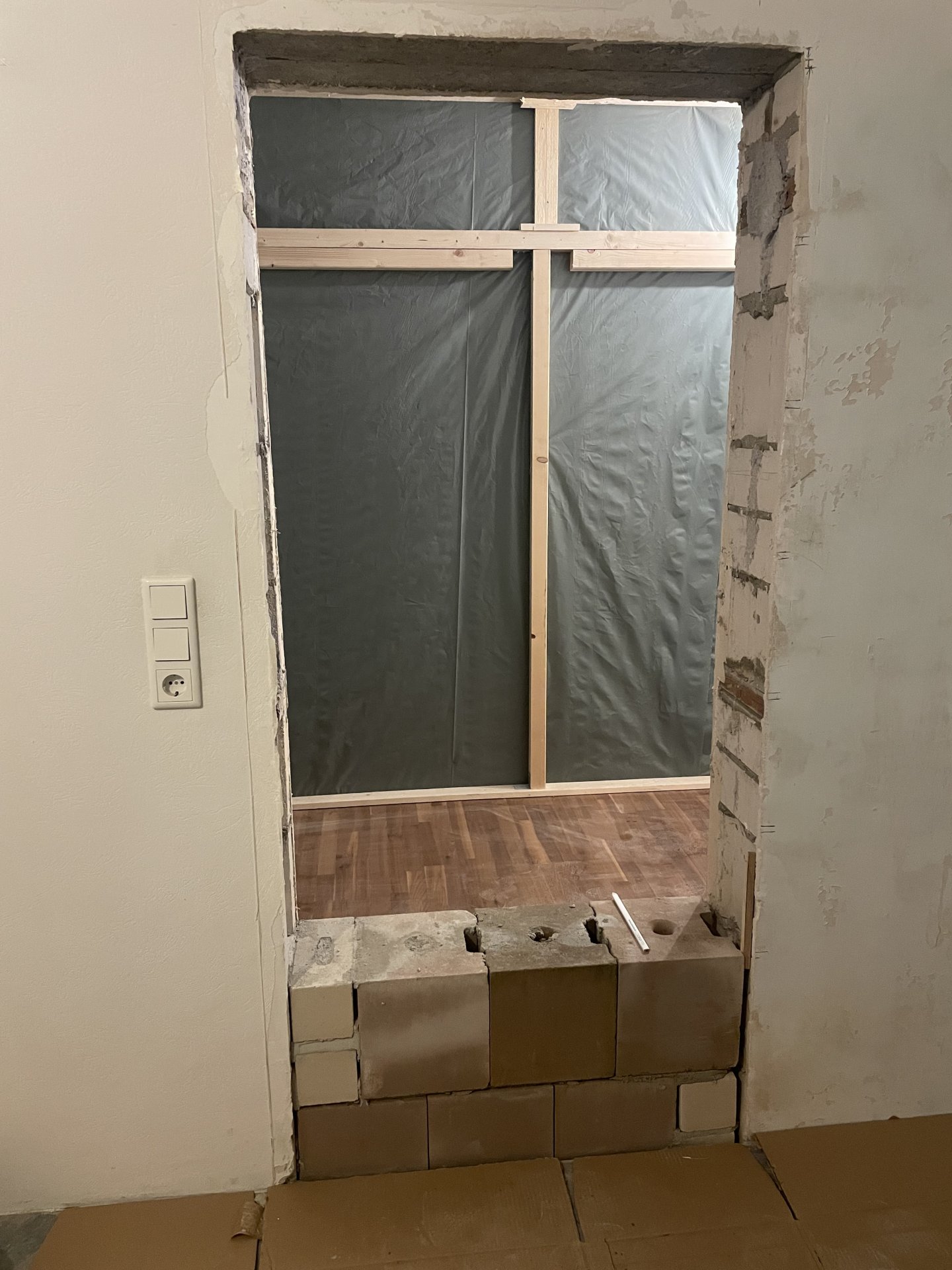

    Ich möchte diese Türöffnung tragfähig in Kalksandstein zumauern.
    Leider habe ich mich in der Höhe bei der Auswahl der Steine verrechnet und muss neu kalkulieren.
    Vielleicht sind Maurer unter euch und jemand wäre bereit, eine Experteneinschätzung zur besten Lösung abzugeben :)
    Ich habe schon zwei Reihen gesetzt mit Plansteinen 248x240x248 und 12 mm Fuge.
    In der Höhe bleiben jetzt noch ca. 159,2 cm bis zum Türsturz, der erhalten bleiben soll.
    Mit den verbleibenden 6 Reihen Plansteinen aus meiner ursprünglichen Rechnung würde ich dann 3,2 cm unter dem Sturz rauskommen. Das dann einfach mit Mörtel zu zu stopfen wäre ja vermutlich keine gute Idee.
    Wie würden es die Profis machen? (Ich weiß, die hätten von Anfang an korrekt kalkuliert)
    Ab sofort wechseln auf Blocksteine mit 238,5 cm Höhe oder alternativ Dünnbettmörtel statt 12 mm Fuge?
    Dann würde ich mit 6 Reihen bei 1,50m rauskommen und könnte die restlichen 9,2 cm mit einer Reihe Verblender Höhe 7,1 cm und zwei Fugen überbrücken.
    Oder gibt es eine viel sauberere Lösung, die mir gerade nicht einfällt?
    Wäre für jede Hilfe dankbar :)

    Hochmauern und den Rest zumörteln. Vergiss die mm.

    richtig - gemauert wird mit cm-Toleranzen :bierchen:
    Zum "Ausstopfen" brauchst du eh min. 2cm, sonst kriegst du da gar keinen Mörtel rein. Wenn du es gut (und statisch tragfähig) machen willst, nimmst du zum Ausstopfen einen Unterstopfmörtel.
    Wenn du es richtig gut werden wollte, müsstest du auch nach rechts und links jeweils die halben Steine rausnehmen und mit dem bestehenden Mauerwerk verzahnen :respekt
    Ich frage mich allerdings, warum die die Plansteine nicht gleich mit Kleber gesetzt hast? Das geht doch bzgl. Ausrichten viel zügiger von der Hand.

    zum Verankern wollte ich ein Paar Winkel in die Laibung schraiben und mit einmörteln.
    Zur zweiten Frage: ich mache das ganze zum ersten mal und mir war bis gestern Abend das Konzept des Dünnbettmörtels nicht bekannt :lock
    Mein Bauleiter (Handwerker aus privatem Umfeld) hat mir die Steine hingestellt und gesagt mach 12mm Fuge.
    Meinst du es würde noch klappen jetzt auf Dünnbettmörtel zu wechseln? Ist für mich als Laien ja vermutlich sogar einfacher.
    Dann mache ich oben noch die 7er Steine drauf, habe 2cm für Unterstopfmörtel und hab das tragfähig.
    Nur bekomme ich die Anker vermutlich nicht in die 2mm Fugen, oder?

    Das größte Problem daran: du brauchst nur ne Schippe voll aus nem ganzen Sack von dem Mörtel, der nicht so ganz günstig ist ;-)
    Wenn die jetzige Steinreihe oben drauf perfekt plan gesetzt ist, geht das natürlich mit dem Plansteinmörtel. Obs hier allerdings Sinn macht?
    Die dafür vorgesehenen Maueranker sind ganu so dick wie der Mörtel in den Steinfugen. Für KS wird der Plansteinmörtel auch "Stützkornmörtel" genannt, da er eine Körnung hat, die eben exakt die Mörtelfugenstärke vorgibt.

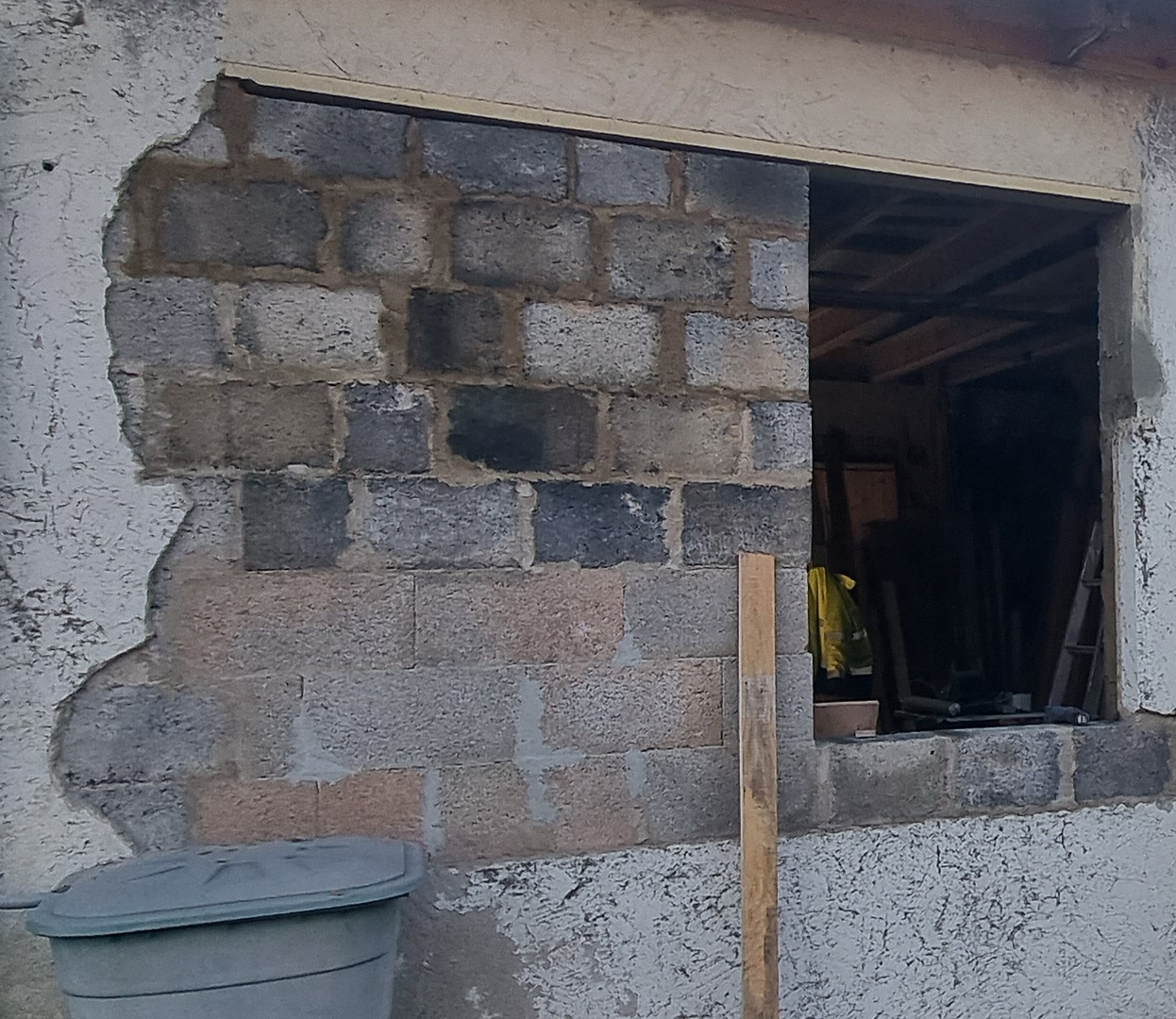

    Hier noch ein Beispiel von meiner Baustelle. Unten Plansteine mit Stützkornmörtel (3 Reihen), darüber Normalsteine (ausgebaute Altsteine aus diesem Mauerwerk) traditionell gemauert. Oben 2-3cm Spalt, später mit Unterstopfmörtel verstopft.
    Sowohl die Plansteine + Plansteinmörtel als auch die Normalsteine + Mauermörtel ergeben 25cm Reihenhöhe, sie schließen damit perfekt verzahnt an das bestehende Mauerwerk an.
