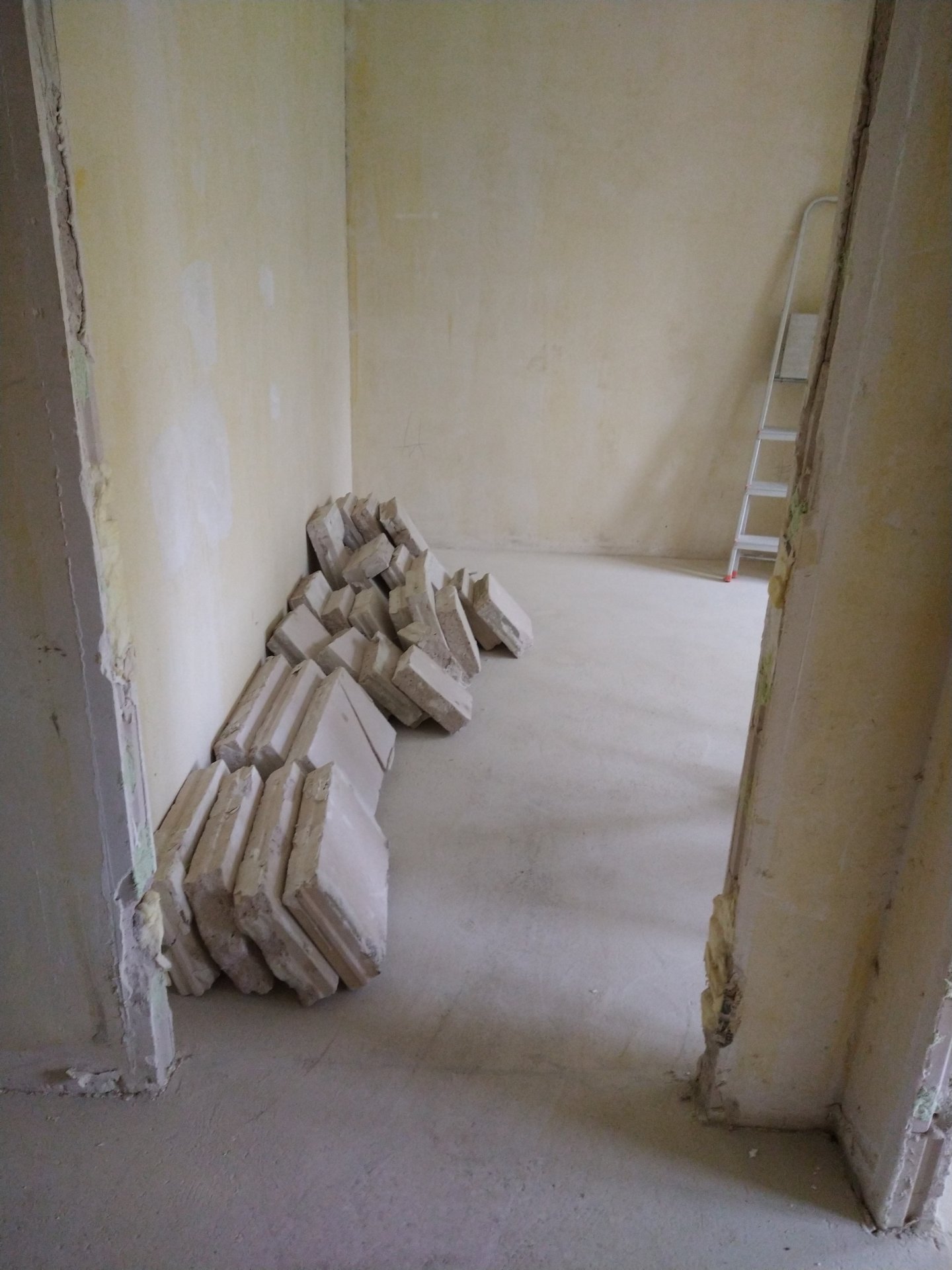

    Hallo Ihr Lieben,
    ich möchte gerne eine alte Türe verschließen. Der bisherige Plan war ganz klassisch "Gipskarton/Trockenbau". Nun habe ich aber tatsächlich ausreichend passende Steine zusammen, um es wieder mit dem ursprünglichen Material zu verschließen. Das Problem ist, dass die Betonsteine nur 7 cm dick sind und 2 m hoch gemauert werden müssen. Ich mache mir daher ein wenig Sorgen bzgl. der Stabilität. Wie ist Eure Meinung? Funktioniert das, wenn ich mit Blaukleber und Mauerbändern arbeite? Foto füge ich bei.

    warum nicht mit Mörtel?

    Ich habe natürlich schon eine Suchmaschine genutzt und alles mögliche dazu gelesen. Baukleber wurde für sowas sehr häufig genutzt aber Mörtel (Kalkzement) tatsächlich auch. Mir ist im Prinzip egal was ich nutze solange es ausreichend stabil ist, denn der Raum wird ein Kinderzimmer.

    Erstmal ein Kompliment für so eine saubere Baustelle!
    Bin kein Mauerer aber wegen der Stabilität würde ich mir keine Gedanken machen ich denke auch dass die Maueranker (Mauerbänder) unnötig sind. Die Steine kannst du auch mit nem Fliesenkleber setzen. Ansonsten Dunnbettmörtel. Verputzen mit dem selben Putz der schon im Bestand ist, sieht aus wie ein günstiger Gipsputz ein MP75 Maschinenputz von Knauf z.B.
    Wichtiger wäre für mich dass der Estrich vorher rauskommt und die Mauer auch auf der Rohdecke steht. vielleicht noch eine Lage Dachpappe drunder

    Vielen Dank für das Kompliment! Ich werde hier immer belächelt wenn ich Mal wieder die Baustelle aufräume...
    Direkt auf die Rohdecke zu mauern macht natürlich Sinn. Die Dachpappe dient zur Entkopplung - richtig? Kommt dann auf die Dachpappe die erste Schicht Kleber?

    Richtig zur Entkopplung. Kleber ist drunder und drüber. Sollte im Bestand auch vorhanden sein. (falls nicht ist es auch nicht unbedingt nötig)
    Ist eine Friemelei wenn der Estrich knapp ausgeschnitten wird und die Randdämmstreifen eingefummelt werden.
    Aber verlieren wir uns nicht in Details. Estrich sauber rausschneiden, auf Leitungen achten! Ich weiß nicht ob ihr Fußbodenheizung habt oder Stromleitungen da entlang laufen.
    Die Stromleitungen sind in der Dämmebene die Fußbodenheizung im Estrich. Wenn der Estrich raus noch ein Bild posten, dann sehen wir weiter.

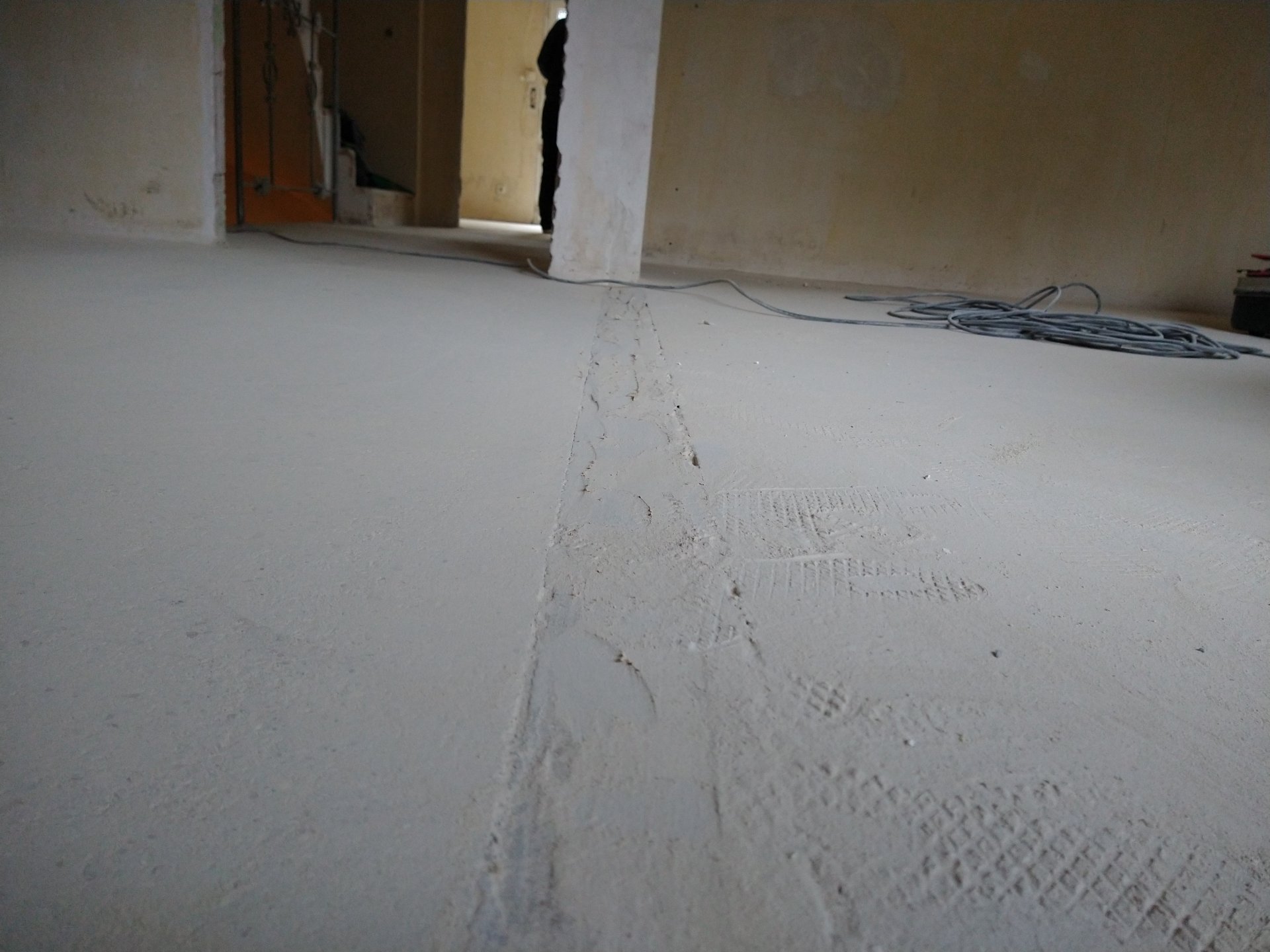

    Ich kann nur im vorhandenen Estrich auch schon keine ordentliche Fuge zwischen der besagten Türöffnung und der rechts daneben erkennen.
    Zumal wir hier in der gleichen Wohneinheit sind, galt für mich wie beim EFH, ist vernachlässigbar. Aufwand/Nutzen eben.

    Die Fuge ist da (Raumseits) Mit einem Schnitt ist der Estrich raus...

    Die Fuge sieht aber mehr nach einem Kellenschnitt aus. Zumindest nicht nach 1cm mit Randdämmstreifen.
    Überlassen wir es dem TE. Die Möglichkeiten sind aufgezeigt.

    Ich weiß nicht ob man dazu Kellenschnitt sagen kann, eher ne Fuge.
    Was den Übergangsbereich angeht. (ist allerdings eine Lösung entgegen der Norm) Ich würde die Fugen einflexen und verharzen. Sprich die einzelnen Fugen miteinander verbinden. (kommen so kleine Wellbleche eingesetzt quer zur Fuge und mit Kunstharz ausgegossen) Und darüber die Ausgleichsmasse und anschießend den Vinylboden durchgehend verlegen.
    Wenn es reißt dann kann du in dem Bereich die Vinyldielen rausholen und eine Solltrennfuge einarbeiten und den Vinyl wieder einkleben und mit einer Wartungsfuge verschließen. Oder du arbeitest gleich eine art sollbruchfuge im Estrich ein und Beim Vinyl eine Wartungsfuge mit Silikon.
    wie gesagt entgegen jeder Norm aber Ich würde es riskieren.
