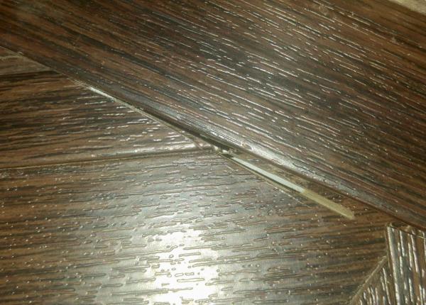

    1) Der Türrahmen der Terrassentür wurde beim Einbau beschädigt. Ich spreche hier aber nicht von Kratzer oder ähnlichen Sachen. :(
    Der Monteur hat die Blenden offensichtlich mit der Flex direkt am Rahmen geschnitten. Was das bedeutet kann sich wohl jeder Vorstellen :mauer
    Sowohl der neue Türrahmen als auch der Rahmen des Oberlichts wurde mehrfach mit der Trennscheibe eingeschnitten. Dabei ist der Rahmen komplett offen, man kann also in den Rahmen reingucken.
    Problem ist, das die Terrasse in der Zwischenzeit neu Eingedeckt wurde. Bei einem Türtausch würde die neue Folieneindeckung wieder aufgerissen. Die Frage ist jetzt, kann man das Sinnvoll reparieren / verschliessen oder sollte ich auf einen Austausch bestehen? Das Optische würde sich vermutlich regeln lassen, durch entsprechende Blenden, aber wie sieht es mit der Steifigkeit / Wärmedämmung / etc. pp. aus?

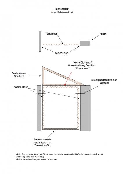

    2) Die Abdichtung der Terrassentür erfolgte nur mit Kompriband, ob das auch zwischen Oberlicht und Türrahmen angebracht wurde ist noch zweifelhaft, innen wurde dann nur notdürftig eine Raupe Schaum gelegt. Von Ausfüllen ist das weit entfernt. Sonstige Abdichtung zum Innenraum erfolgt dann nur mittels der Blende und Silikon. Ist das in Ordnung? Laut dem Anbieter wäre ein Dichtband Innen nur bei Neubau nötig.

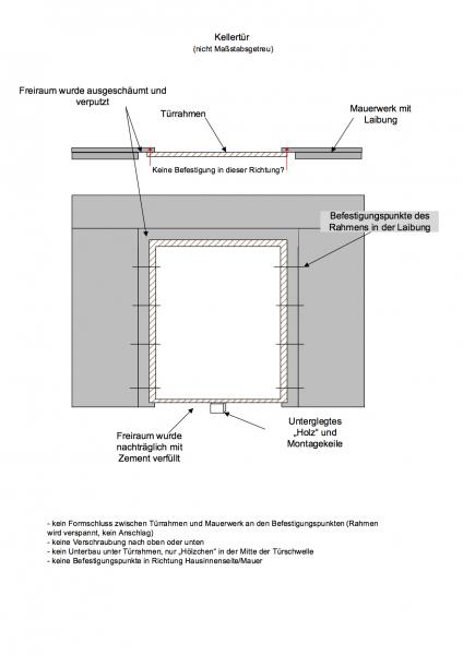

    3) Die Tür im Keller wurde praktisch von Außen an die Mauer angesetzt. Es gab / gibt einen Vorsprung im Mauerwerk, in diesen wurde die Tür eingesetzt und verputzt. Der Vorsprung ist jetzt entsprechend kleiner. Was mich irritiert ist, das der Rahmen rund herum ca. 10-15cm Luft hat. Es wurden lediglich auf jeder Seite 3 - 4 Steinschrauben ins Mauerwerk gedreht und der Verbleibende Freiraum wurde verschäumt und verputzt. Es gibt aber keine Befestigung gegen das Mauerwerk nach hinten, sondern eben nur seitlich. Ich befürchte das die Tür irgendwann nach vorne, von der Mauer weg lose wird. Keine Ahnung ob das passieren kann.
    4) Beide Türen/Rahmen hingen beim Einbau sozusagen in der Luft und wurden nachträglich mit Beton unterfüttert. Ist das in Ordnung?
    5) Beide Türen/Rahmen haben seitlich keinen Anschlag. Ich befürchte, das die Schrauben den Rahmen zu den Seiten (Links/Rechts) verziehen. Laut dem Anbieter sind das spezielle Schrauben, bei denen keine Auflage nötig ist. ?!?

    Mit Bildern von den Punkten 2-5 kann ich nicht wirklich weiterhelfen. Dazu habe ich mal die angehängten Skizzen angefertigt. Ein Bild von den Einschnitten (Punkt 1) habe ich mit angehängt. Ich hoffe das hilft etwas weiter, so das man sich darunter was vorstellen kann.
    Ich wäre besonders an der ersten Frage interessiert. Inwieweit sich diese Einschnitte "reparieren" lassen, ohne weitere oder spätere Auswirkungen, oder sollte hier auf einen komplett Tausch bestanden werden?

    Also, den Einschnitt zu reparieren wird wohl nicht möglich sein ohne das man danach noch davon sehen wird. Man kann versuchen ihn mit farbigen Reperaturwachs (wie bei Parkettfußböden), falls es sowas gibt, zu füllen. Wenn es danach einigermaßen was ausschaut evtl. über einen Preisnachlass reden.
    Die Kellertür ist seltsam befestigt worden, wurde sich da vermessen?, gab es keine Montagezeichnung? Die würde ich immer vor der Fertigung mir zeigen lassen.
    Bei der Terrassentüre sollte das Oberlicht schon mit dem Rohbau verschraubt werden. Dichtung zwischen Oberlicht und Türe muss nicht sein wenn die beiden teile gut miteinander verschraubt worden sind.
