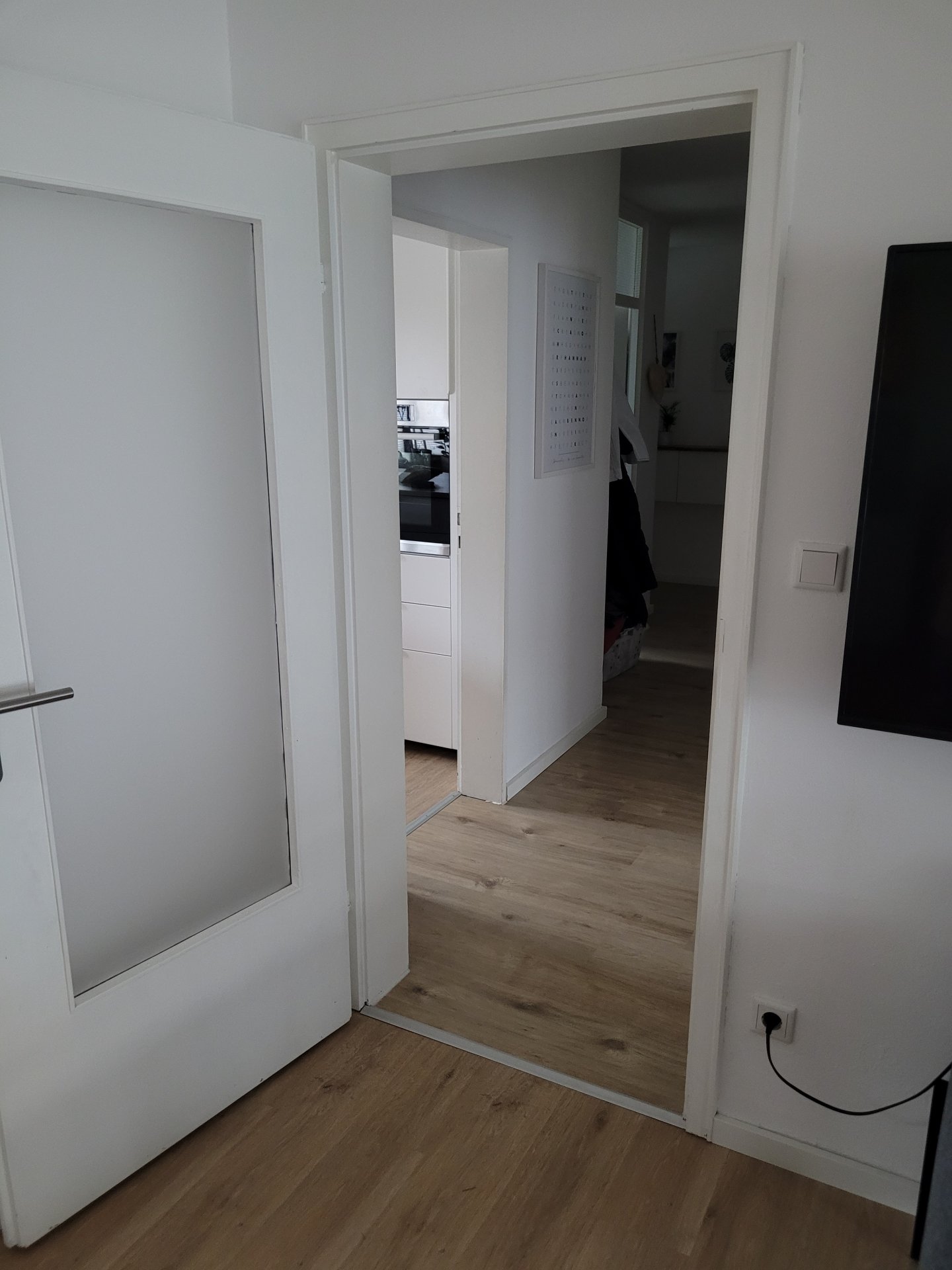

    Ich würde gerne eine Tür unseres Hauses rausnehmen und die verbleibende Türzarge auf einer Seite mit Plexi/Acrylglas verschliessen. Es soll quasi wie ein "Fenster" wirken. Grund ist,dass wir diese Tür durch Umbau nicht mehr wirklich brauchen uns aber damals nicht getraut haben, sie zu entfernen. Das wäre jetzt einfach ein guter Kompromiss, der auch den Flur nicht allzu dunkel machen würde.
    Wie bringt man das Plexiglas am besten auf? Anbohren oder verkleben?
    Dankbar für alle Tips!

    Mach lieber ne VSG Scheibe in den Rahmenfalz und verklebe diese.

    Oder einfach ein Glastürblatt ohne Bohrung

    Warum die Tür nicht einfach drin lassen und zu machen?
