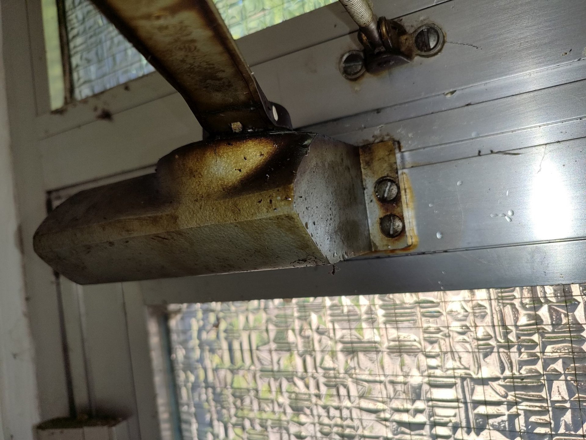

Diskutiere Türschließer verhindert nicht mehr dass die Tür zuknallt, was tun? im Bastelecke Forum im Bereich Rund um den Bau; Hallo, weiß jemand wie man einen Türschließer wartet oder instandsetzt? Die Tür knallt leider wenn man nicht aufpasst.

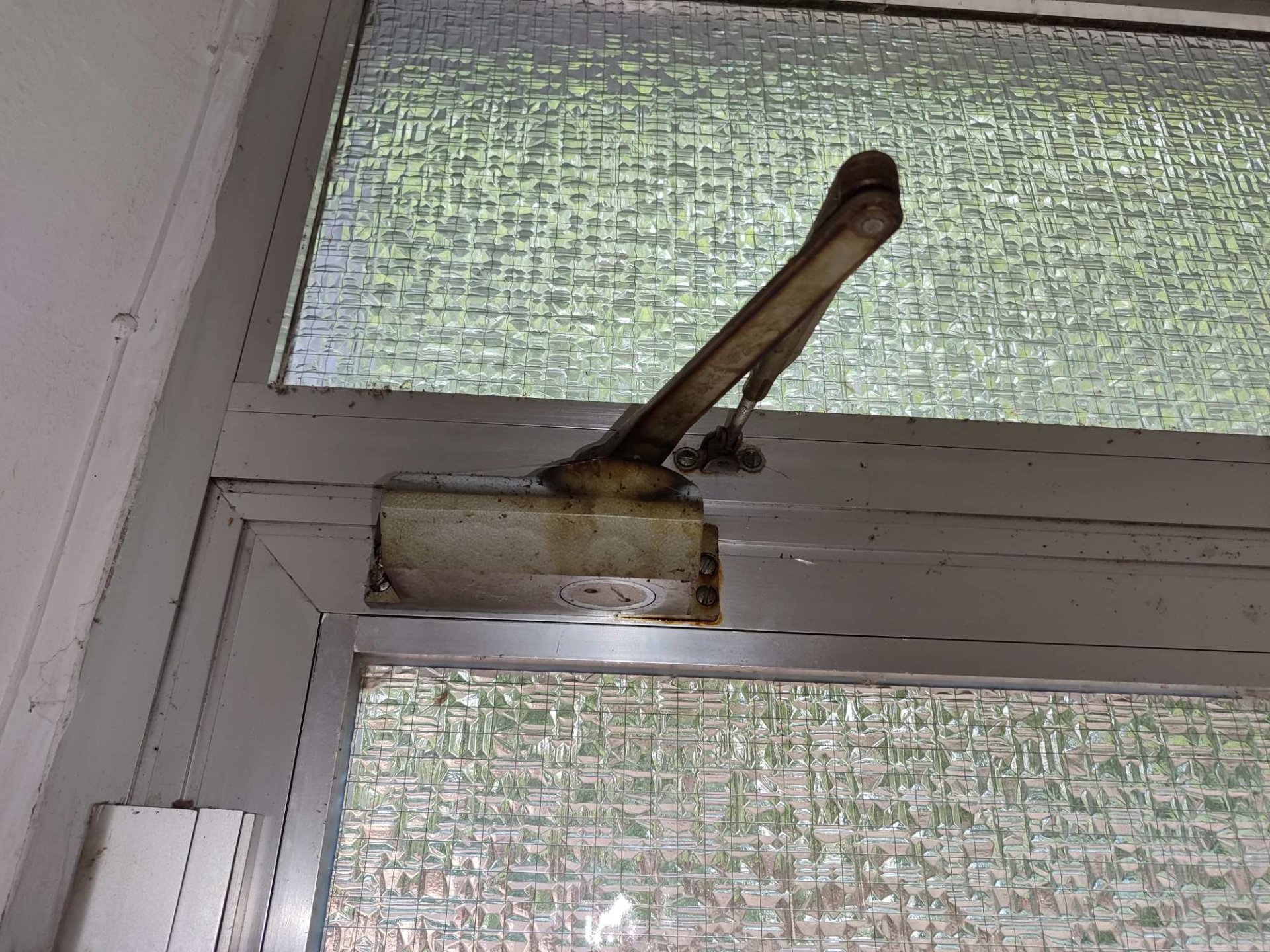

    Sind da seitlich keine Einstellschrauben vorhanden?
    Normalerweise eine Schraube für die Geschwindigkeit der Schließung und eine für den Druck der letzten 10%.

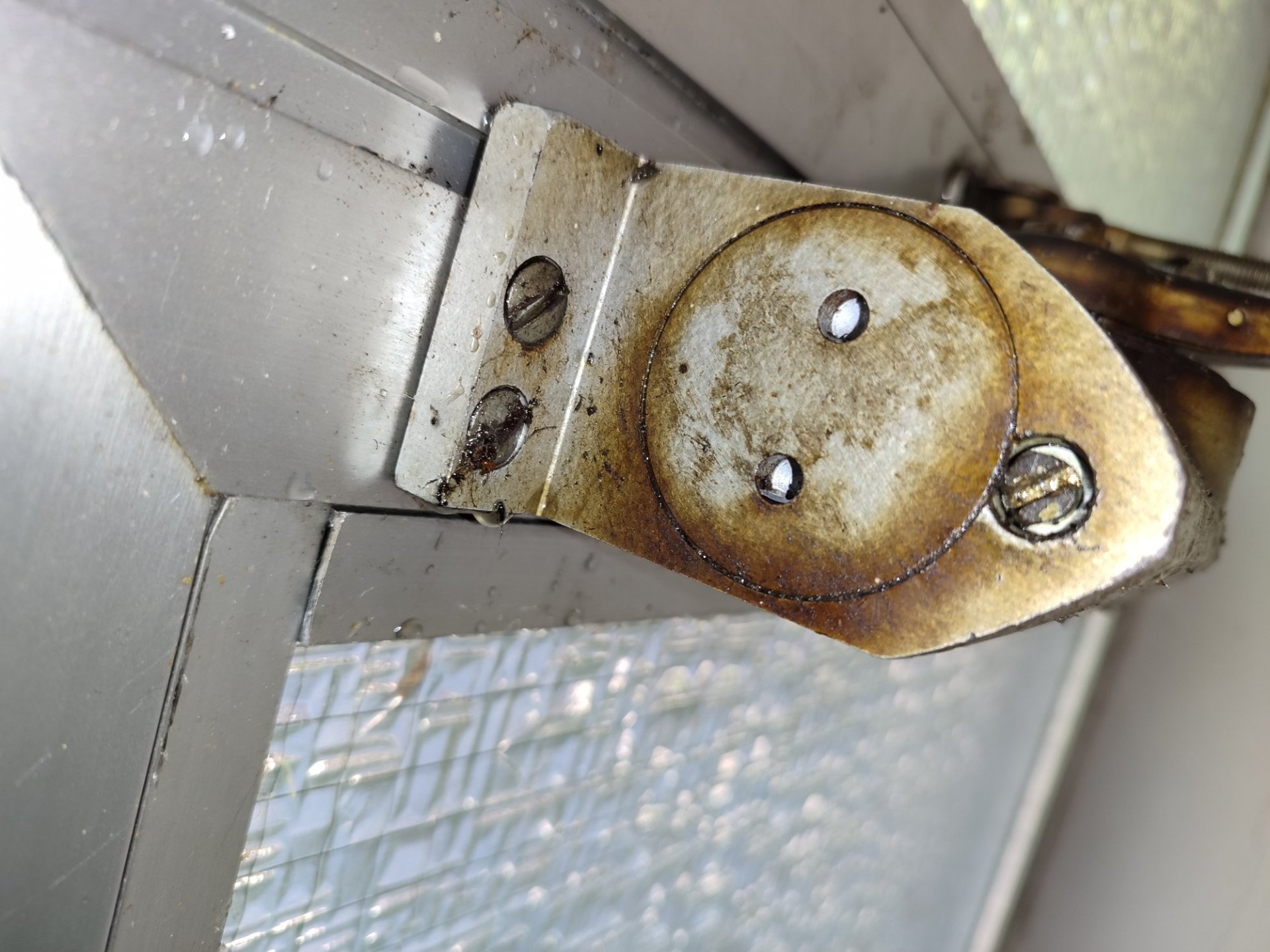

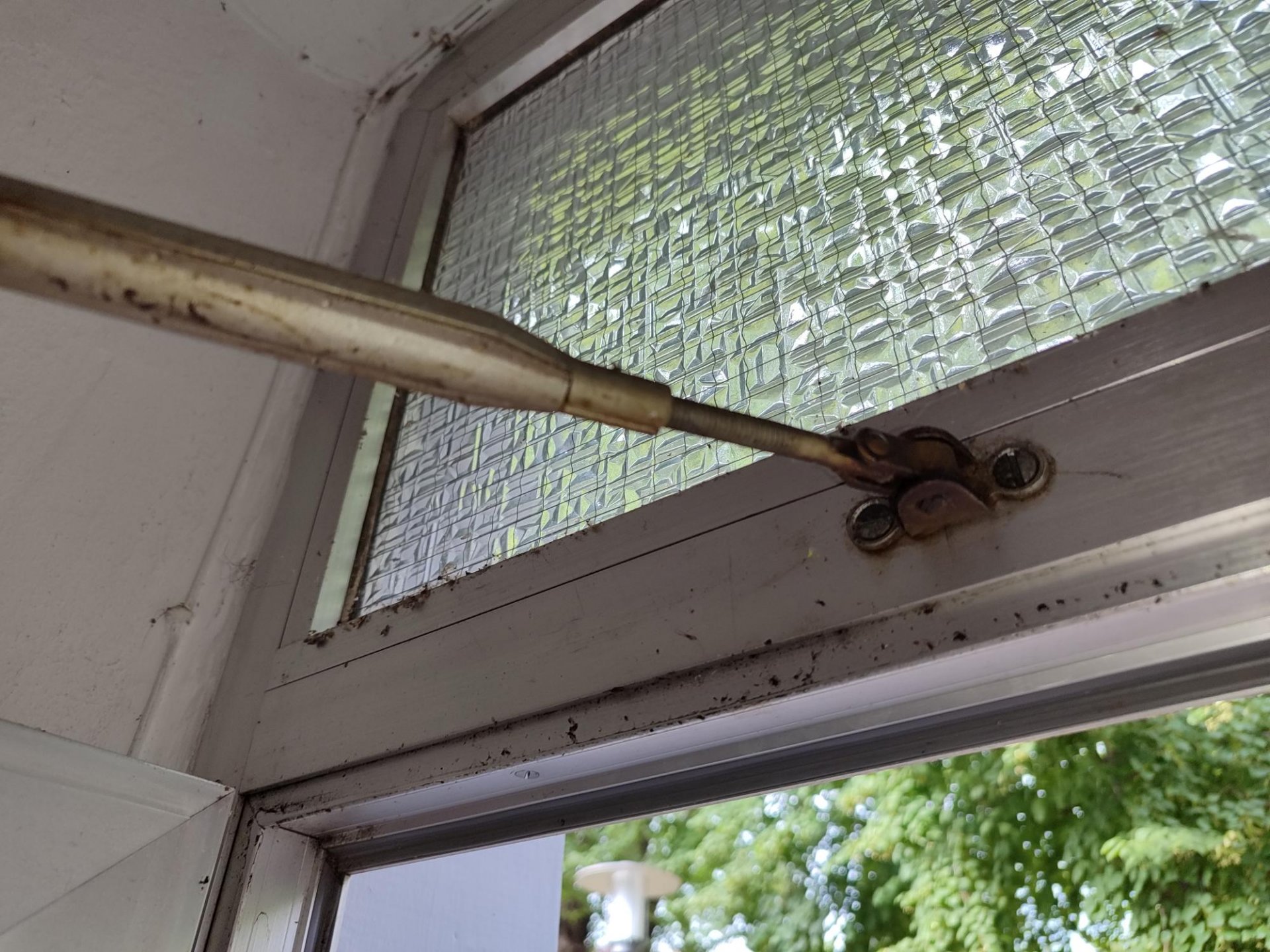

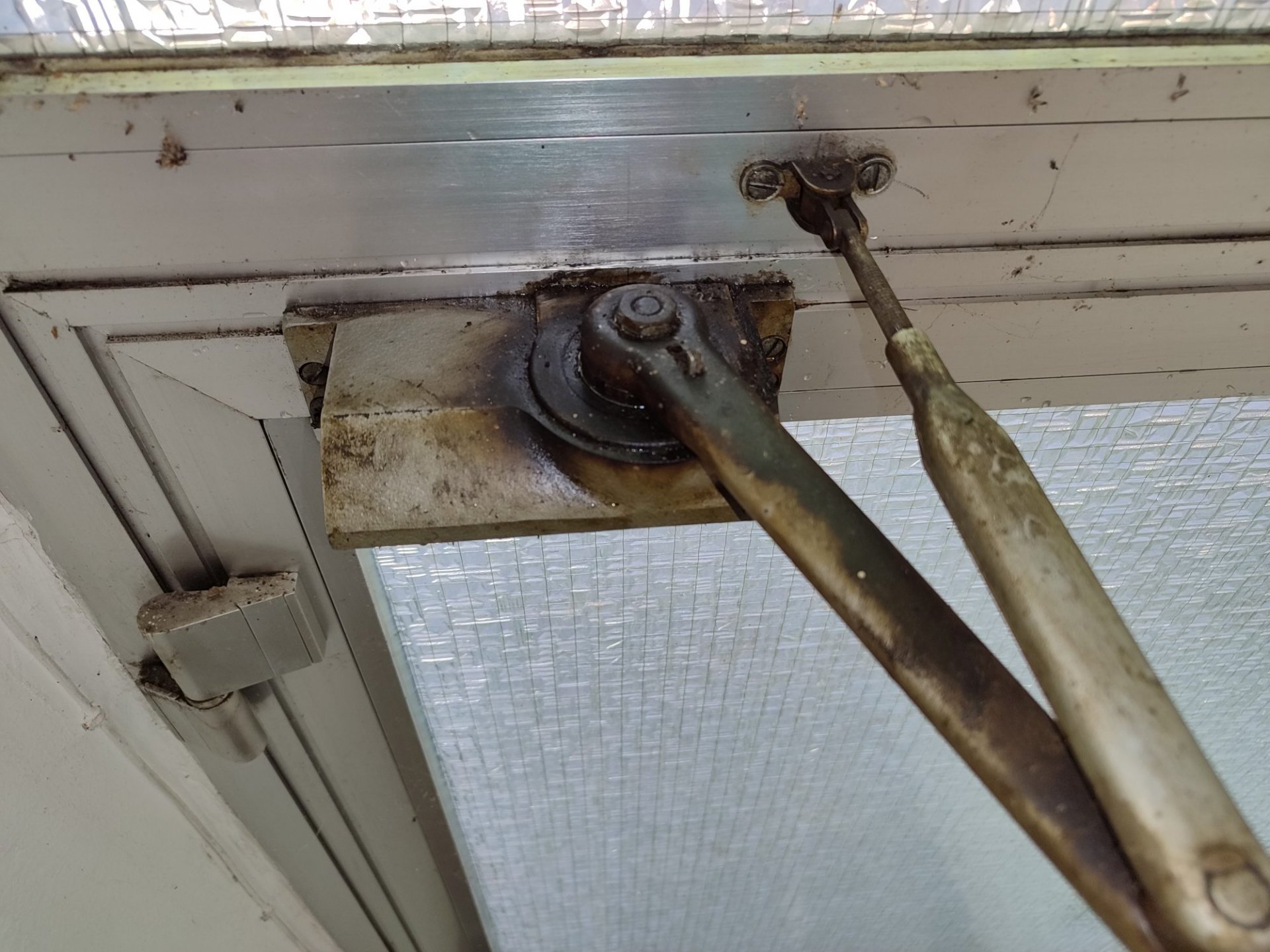

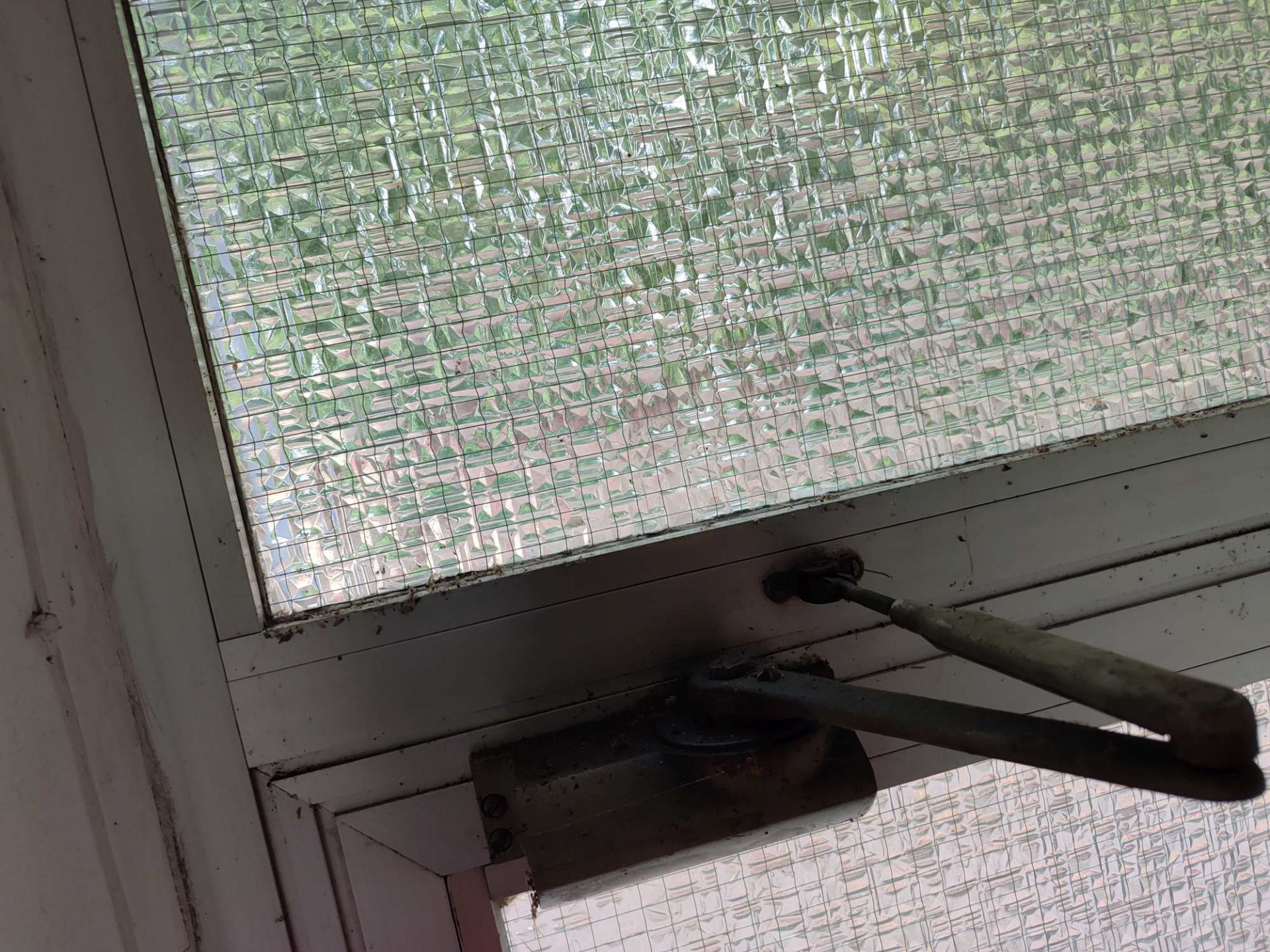

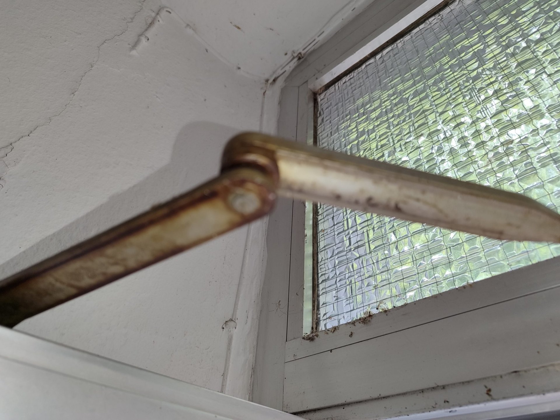

    Hersteller und Typ vom Obertürschließer ablesen hat leider nicht geklappt, hat jemand eine Idee welcher Typ das ist oder wie man ihn einstellen kann?

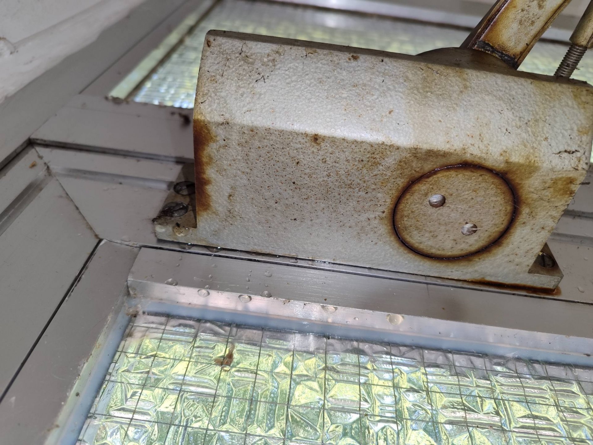

    Da ist die Schraube. Und putzen darfste auch mal.

    Such mal bei Dorma oder GEZE.

    Und was wäre das passende Werkzeug?
    Mit einem Schlitzschraubenzieher ging es nicht.

    Nur zum klarstellen es ist der rechte kleine Schlitzschraubkopf.

    Danke für die Klarstellung, habs versucht aber scheinbar ist da altersbedingt was verostet oder anderweitig blockiert, werde es mal mit Öl einsprühen und dann nochmal versuchen

    GEZE TS 4000er Serie ist optimal für diese Zwecke

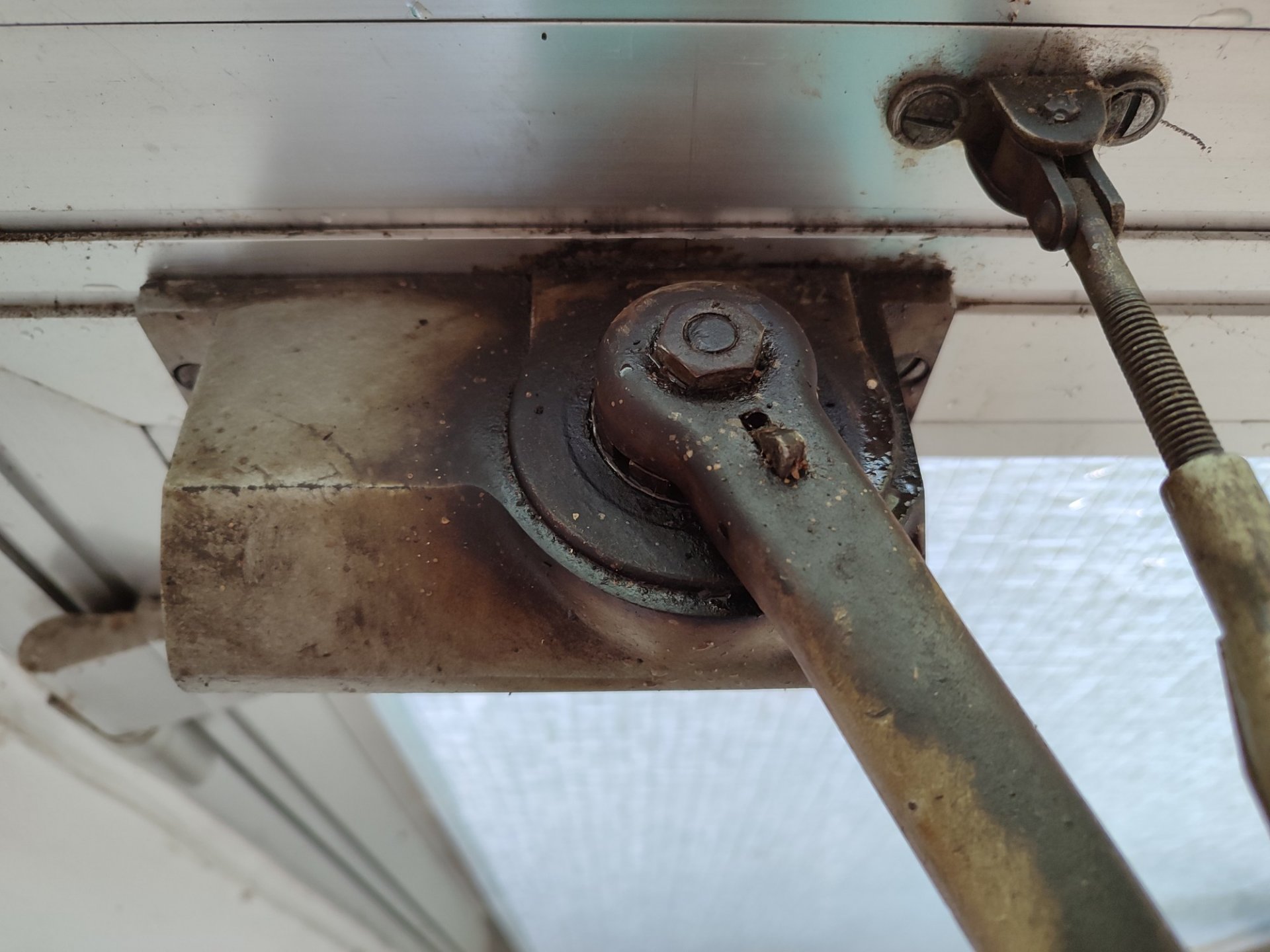

    Um das einmal klar zu stellen:
    In deinem Türschließer ist eine Art Stoßdämpfer verbaut, der die Bewegung der Tür hydraulisch bremst, ohne die Kraft zu reduzieren.
    Wenn dieser Stoßdämpfer seine Lebensdauer hinter sich hat, fließt das Öl (sofern noch was da ist) ungebremst durch den Apparat und die Tür knallt.
    Um das wieder 100%ig hin zu bekommen, müsstest du diese Landmine von Feder/Dämpfer Paket zerlegen, die Dichtungen am Kolben tauschen, neues Öl auffüllen und das ganze korrekt wieder zusammen puzzeln.
    Kurzum:
    Lass es sein, kauf einen neuen für die nächsten 30 Jahre und übergib diesen dem Altmetall.
