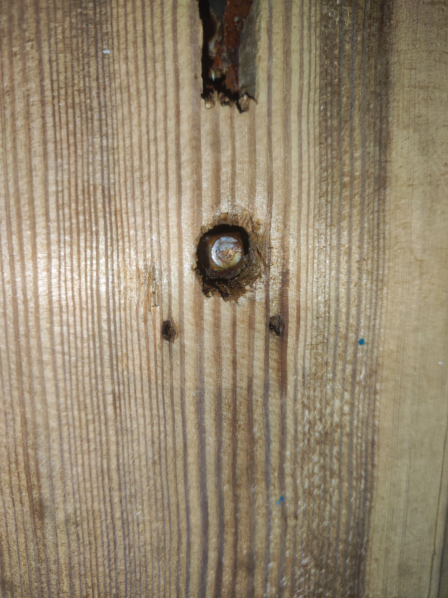

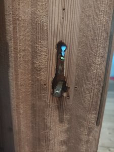

    Hi zusammen,
    ich habe eine Tür aus ca. 1910 mit entsprechendem Schloss. Das Schloss ist total verrostet und soll raus, damit ich es aufarbeiten kann, danach soll es wieder rein. Hat schon prima bei 5 Türen geklappt, nur bei einer blockiert mich ein feststeckender Vierkantbolzen, sodass ich das Schloss nicht seitlich aus der Tür ziehen kann.
    Habt ihr eine Idee wie ich den Bolzen herausbekomme ohne die Tür zu beschädigen?
    WD40 und Hammerschläge haben nichts gebracht. Es gibt auch keinen Stift, der irgendwo gelöst werden könnte. Der Bolzen schaut an beiden Seiten der Tür raus.
    Jede Idee willkommen.

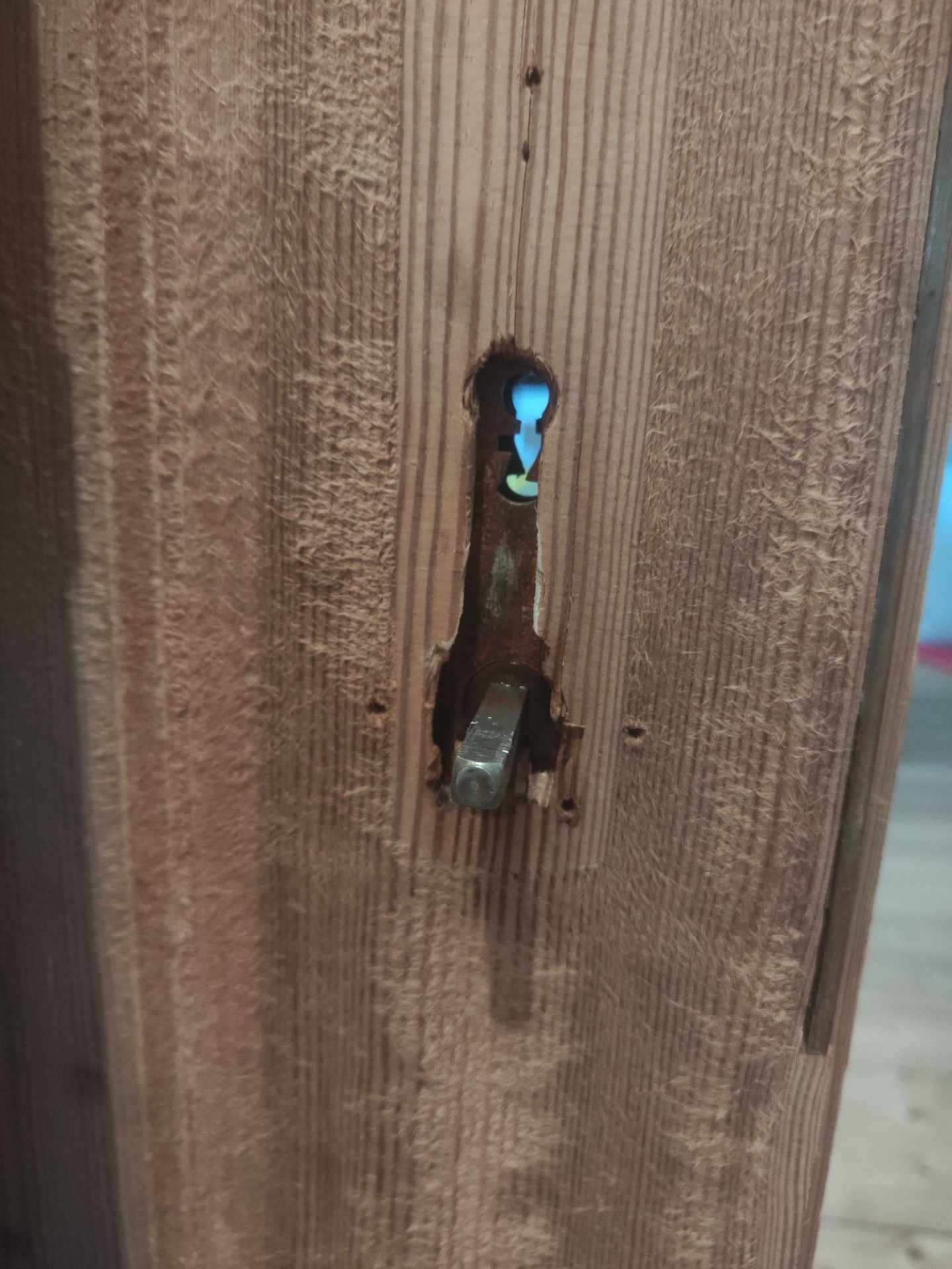

    Was meinst du mit verdreht?
    Im Bild ist er seitlich gedreht, aber er lässt sich auch zurückdrehen. Dieser Mechanismus funktioniert wie gedacht, aber er lässt sich halt nicht herausziehen.

    Ausbohren oder ablexen und dann im ausgebauten Zustand den Rest rausholen.

    Man könnte sich eine Art Abziehvorrichtung um die Vorderseite der Tür erstellen. Hier wirken die größten Kräfte und erfordern eine M 12 oder M 10er Gewindestange. Parallel zum Türblatt genügt ein Winkel- oder U-Stahl, der auf der Bandseite leicht gehalten werden muß.
    Dann kann man über Schrauben einen entsprechenden Druck auf den Bolzen ausüben und mit dem zweiten L- oder U-Stahl gegenhalten.
    Trotzdem frage ich mich, warum das Vierkantstück nicht waagrecht sondern verdreht erscheint.

    auf dem ersten Bild sieht man schön, dass die Spindel gegen den Uhrzeigersinn zur Aufnahme verkantet ist. Ich würde versuchen ihn mit sanfter Gewalt im Uhrzeigersinn zu drehen, bis er optisch wieder gerade ist. Wenn die andere Seite dann auch gut aussieht, ist die Spindel kein Korkenzieher. Dann könnte man noch einmal versuchen ihn durchzutreiben.

    Wenn das Material der Spindel so weich ist, dass sie verdreht ist, kann man sie vielleicht auch mit zwei großen Pumpenzangen wieder "entkorkenzieherisieren".

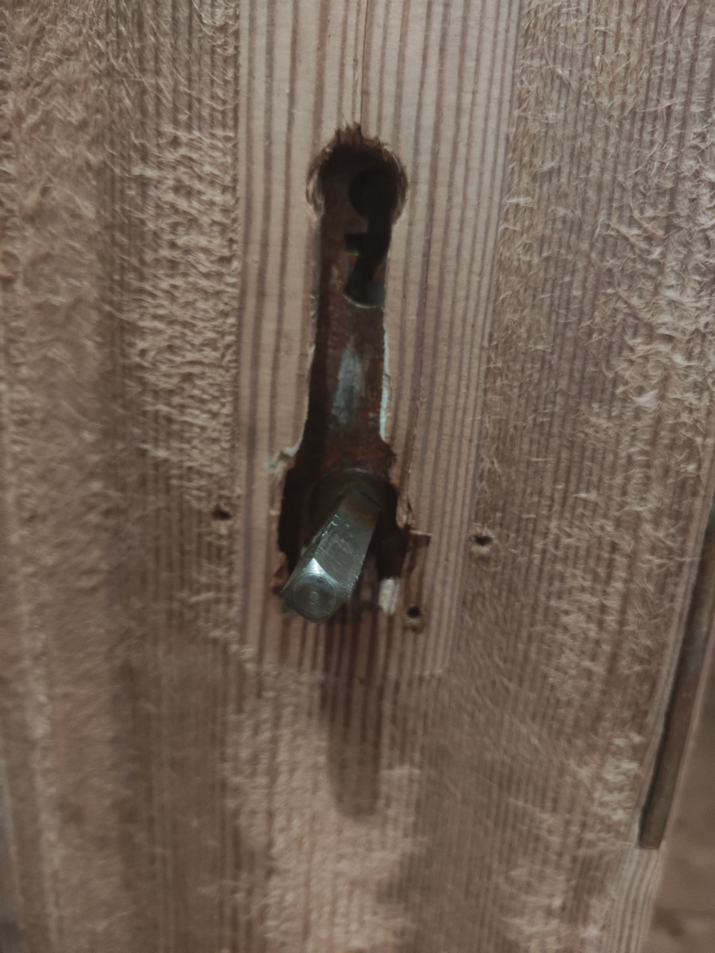

    Weil ich den so gedreht habe. Ich kann ihn auch zurückdrehen, siehe neues Bild. Damit wird ein Riegel betätigt. Normalerweise gehört da ein Knauf drauf, sodass man die Tür verriegeln kann, wenn z.b. der eigentliche Schlüssel fehlt.
    Ist halt Eisen, mit abbrechen ist da nix. Würde ich ansonsten sofort tun.

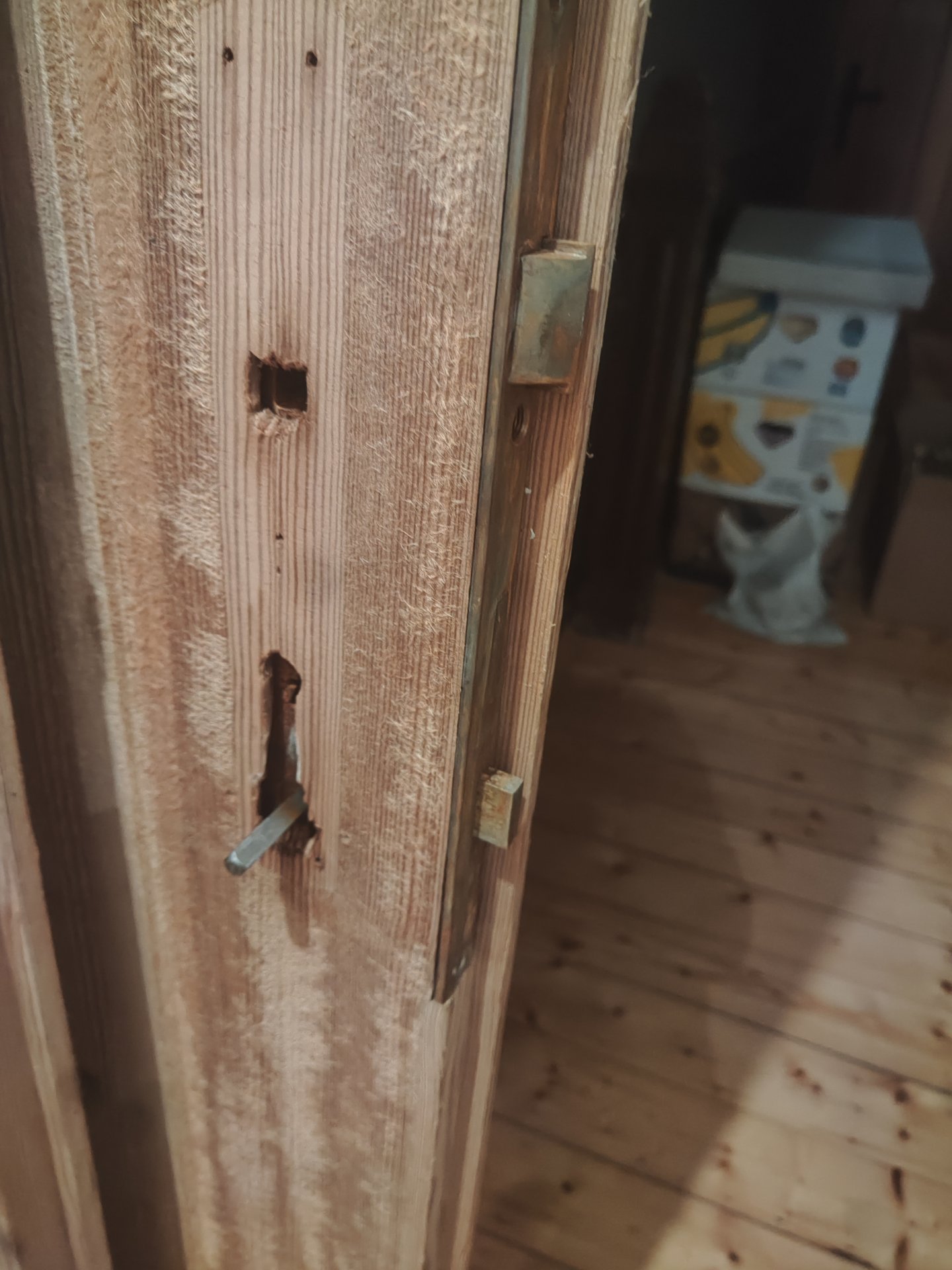

    Andere Seite sieht so aus. Gleicher Bolzen, nur etwas kürzer.
    Ich habe noch eine andere Tür mit demselben Mechanismus, da war der Bolzen auf einer Seite mit einem kleinen Stift fixiert, sodass er nicht herausgezogen werden konnte von einer Seite.

    So, ich hab's geschafft.
    Hab den Bolzen zunächst so bündig wie möglich mit der Tür abgesägt und habe ihn dann mit einem Metallbohrer der Länge nach durchgebohrt. Erst mit einem ganze dünnen Boher, und dann immer dicker werdend bis es irgendwann einen Ruck gab und ich das Ding rausgeschieben konnte.
