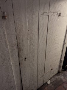

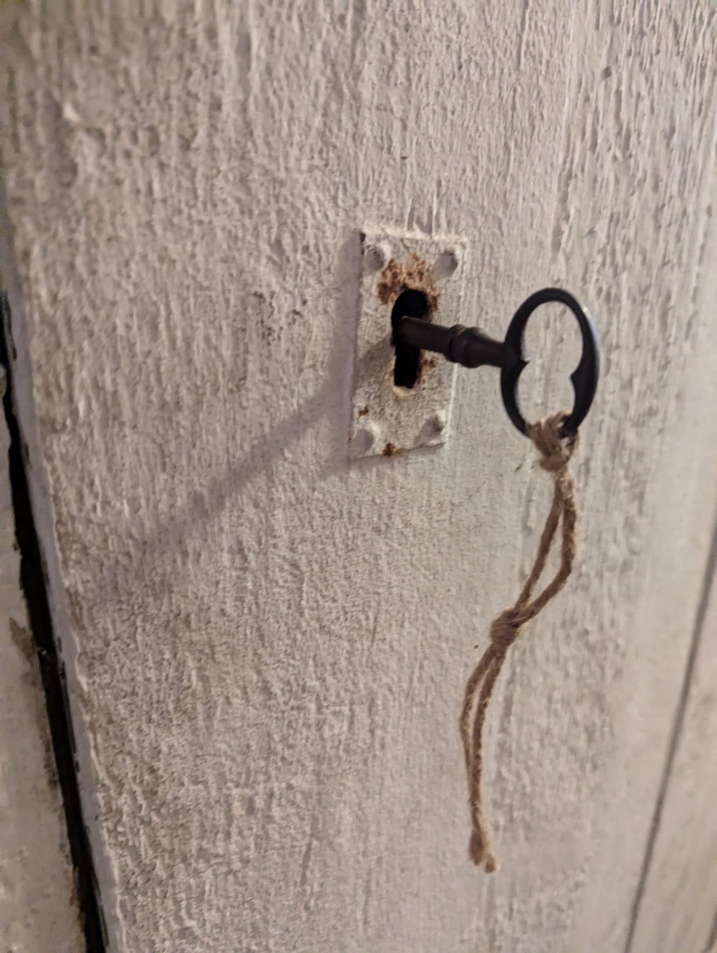

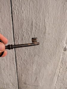

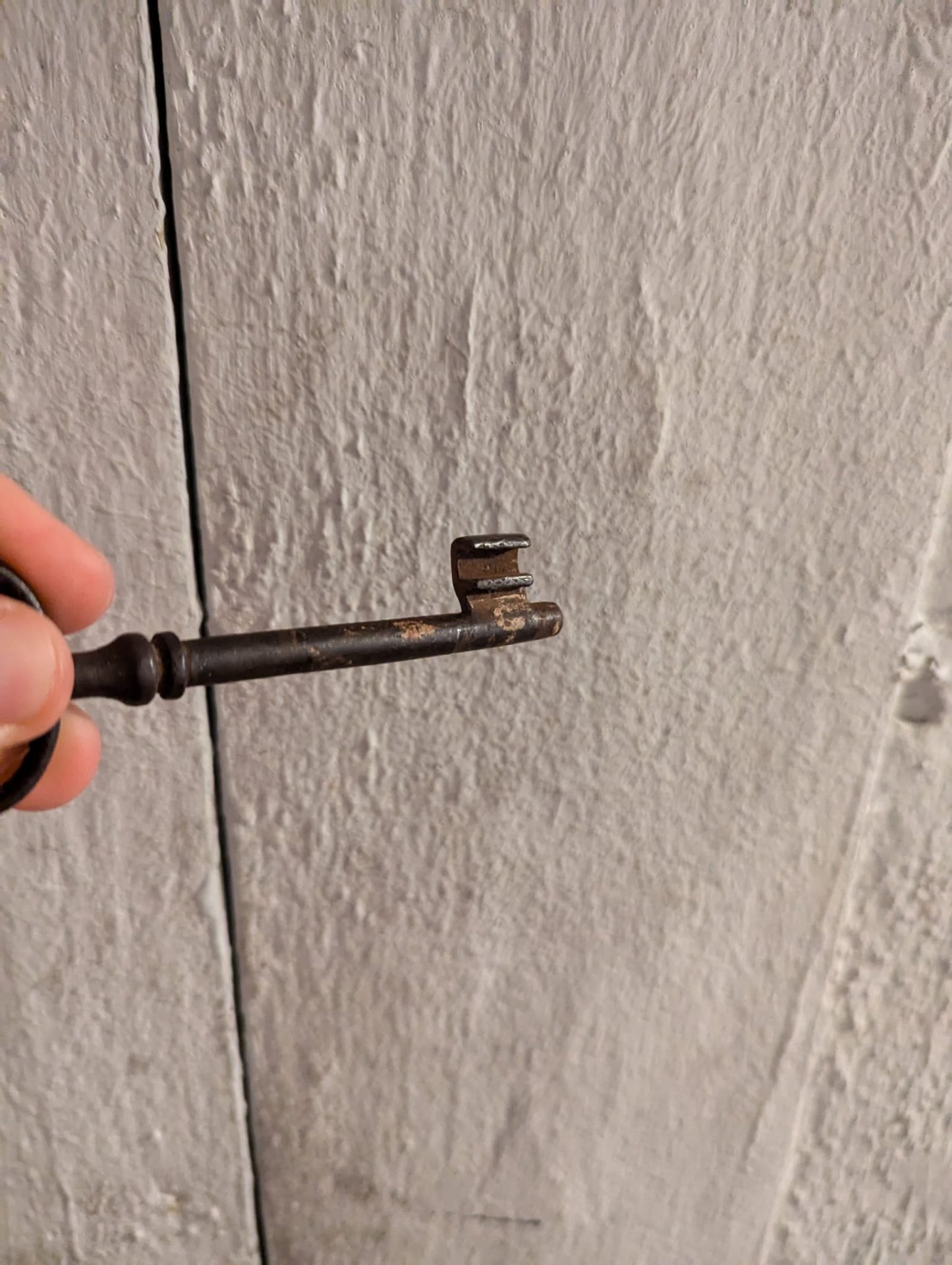

    Hat mir bzw. meinem Sohn jemand einen Tipp, wie man dieses Kellerabteil wieder öffnen könnte? Bis vor wenigen Wochen ließ sich der Schlüssel noch drehen, nun geht er zwar in's Schloss, lässt sich aber nicht mehr drehen. Ausbauen des Schlosses oder der Scharniere scheint fast unmöglich, geölt wurde schon, aber leider ohne Erfolg.
    Mein Sohn mag die supernette Vermieterin nicht unbedingt damit belästigen, auch erstmal keinen Schlüsseldienst rufen und auch keine rohe Gewalt anwenden. Wer hat noch eine Idee?

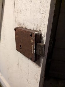

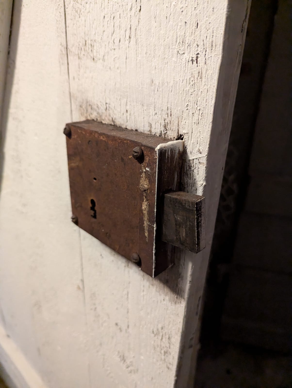

    Da die Tür schon von Neunzehnhundert-Feuerzeug ist, hat des es auch seine Arbeit getan und man braucht sich eigentlich nicht schämen einen Schlüsseldienst oä. zu holen, bevor die Türe vom rummurksen ein Schaden davon trägt .. eine Vermieterin versteht das sicherlich auch
    PS: der Schließriegel vom Schloss klemmt wahrscheinlich bzw ist defekt.

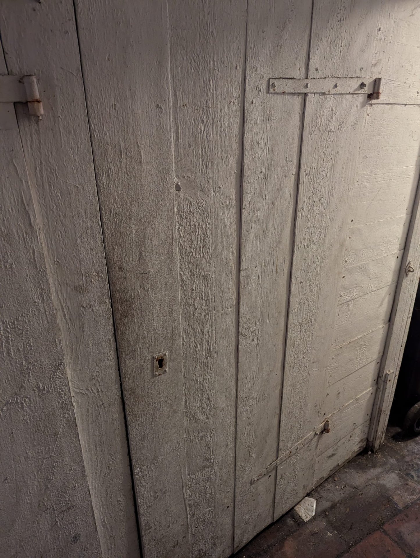

    Wenn die Vermieterin tatsächlich supernett ist, dann schraubst du die Schrauben der Lappenbänder ab - sollten die Köpfe nicht frei zu legen sein, dann mit einer Flex Abschneiden....und wennse nur "supernett" :motzist, dann siehe #2

    Vielleicht kann er ja mal beim Nachbarn ein Foto machen, wie die Tür von der anderen Seite am Schloß aussieht, dann kann man hier gezielter spekulieren, was eine geeignete Maßnahme wäre.
    Ich vermute ein Verziehen aus Temperaturgründen, das die Mechanik einklemmt. Druck ums Schloß herum (oder auf der Gegenseite). Wenn der Riegel im Schließblech nicht mehr festklemmt, wird er sich wieder bewegen lassen. Ich denke also, nur der Schwanz wird eingeklemmt sein, aber der Hund an sich gesund und voll beweglich.

    Schon mit Drücken probiert?
    Nach innen, rechts und links, ziehen....und dabei den Schlüssel drehen.
    Auch mal ganz nach links den Schlüssel, dann nach rechts.
    Oder einen Keil unter die Türe, ganz leicht anheben, dann Schlüssel drehen.
    Oder wie oben schon genannt, Die Schrauben der
    Bänder an der Türe lösen und die Tür nach rechts ziehen.
    Vorher ca 5cm an der rechten Seite nach außen bewegen, mit Schraubenzieher z.B.

    Ob man die Schrauben der Bänder auf der Türe oder auf der Wandseite löst wäre egal.
    Auf dem Foto sieht man leider nicht, ob diese entfernbar sind.
    Vielleicht sind sie überstrichen, dann erst sorgfältig freikratzen.
    Nicht zu früh probieren, das kann den Schraubenkopf zerstören.
    Und unbedingt einen exakt passenden Schraubenzieher benutzen.
    Beim drehen stark gegen die Schraube drücken.
    Falls es schwer geht, immer ca eine viertel Umdrehung nach links,
    dann ein viertel nach rechts, einige male.
    Nun eine halbe nach links und wieder dieselbe Prozedur.
    Ein Schraubenkopf ist schnell ruiniert, die alten Schrauben hatten nicht
    die Härte/Zähigkeit der heutigen.

    Tadaaa! Es ist offen.Ging aber nur mit Abflexen der Schrauben der Bänder.
    Und wenn man sieht, in welchem Zustand sich das Schloss befindet, wundert es nicht, dass sich da gar nichts mehr bewegt hat. Jetzt gibt's ein neues Schloss (neue Schrauben etc.) und alles ist wieder gut.
