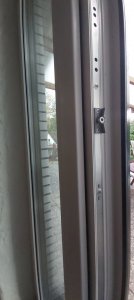

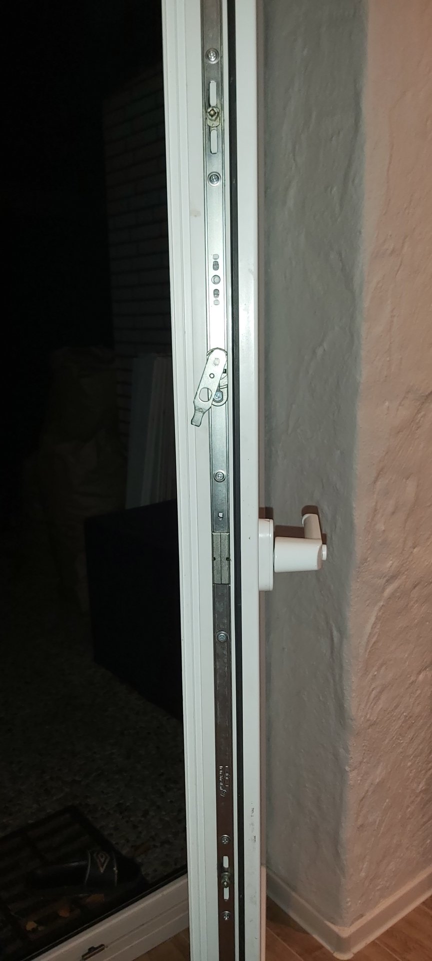

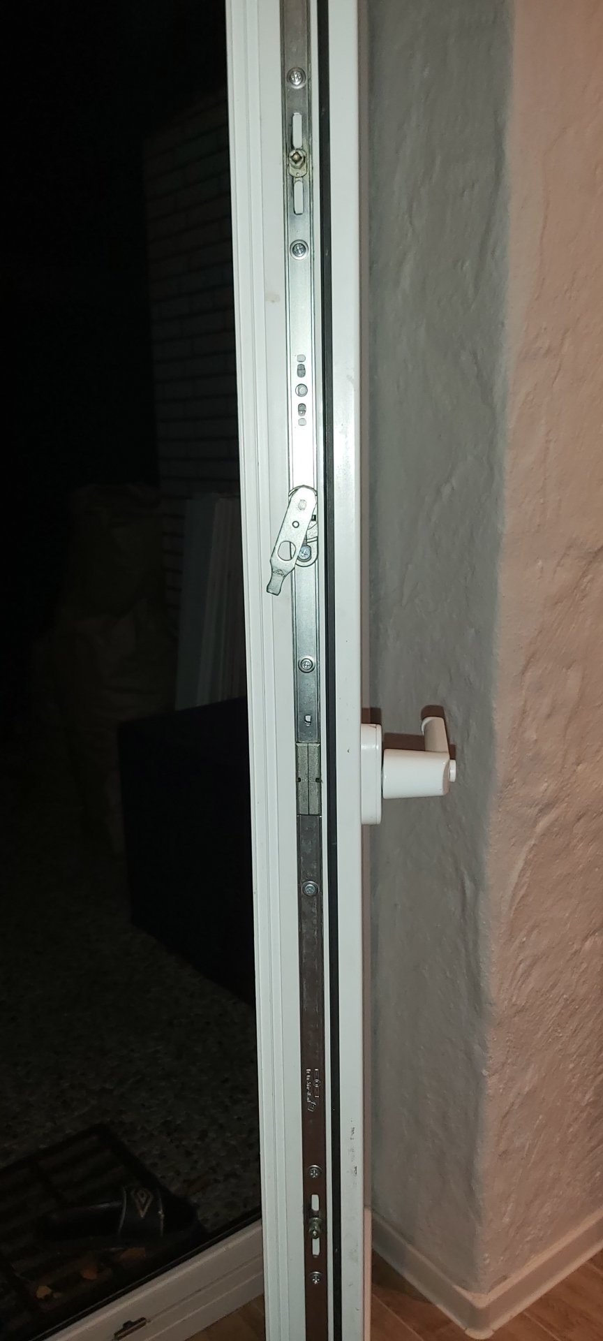

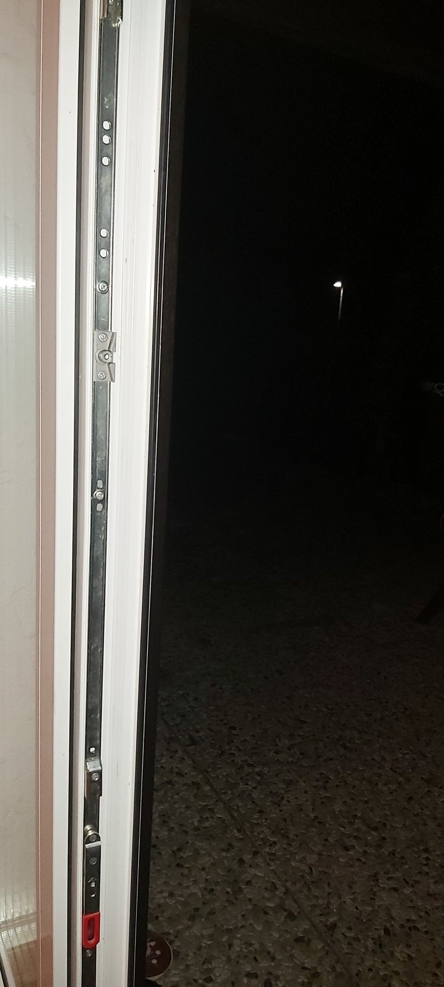

    Moin
    Wir haben eine balkontür die mit einem erweiterbaren flügel aber ohne zwischensteg.
    Jetzt möchte ich einen schnäpper installieren.
    Allerdings weiß ich nicht wo ich auf der flügelseite die halterung montieren soll bzw. Wo den zapfen auf der türseite.
    Ich hab ihn nun unten am boden angebracht.
    Aber das ist beim ziehn nicht angenehm.
    Kann mir bitte einer sagen wo man den
    anschrauben kann.

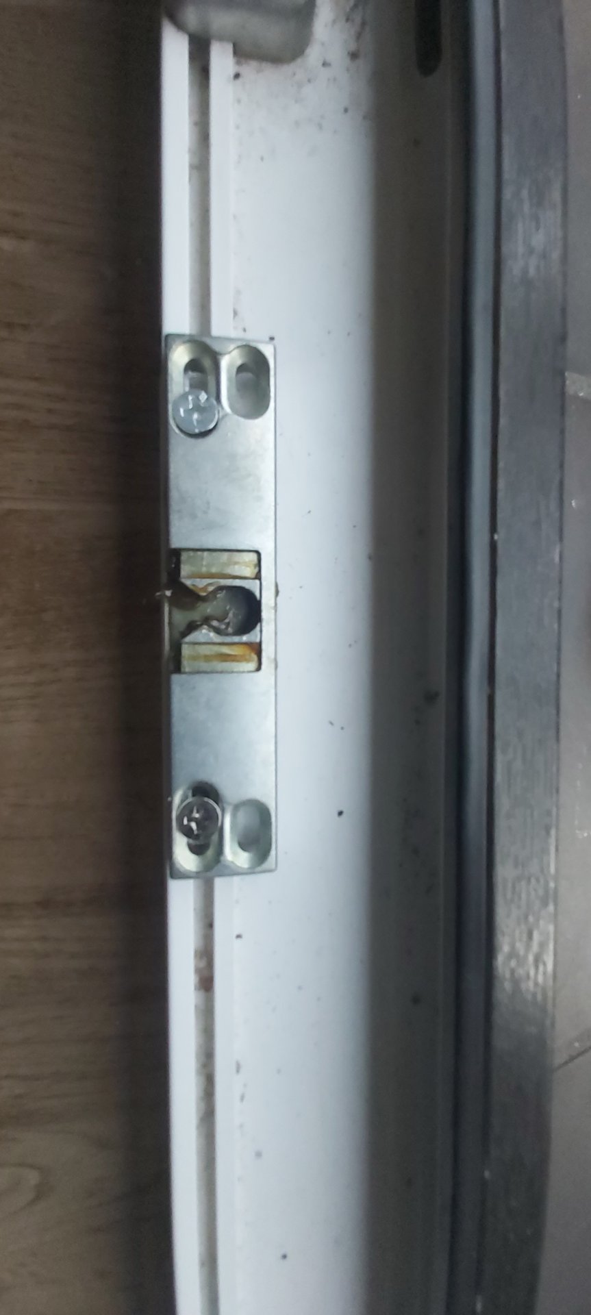

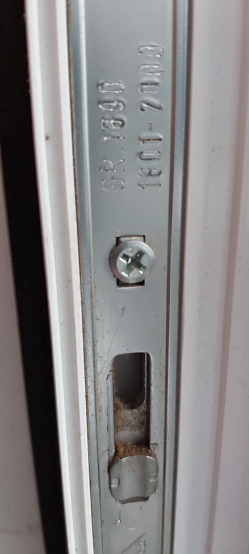

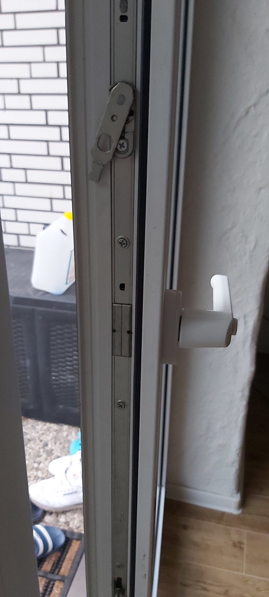

    Wenn ich dich richtig verstanden habe, hast du eine 2 - flueglige Balkon- oder Terrassentür ohne Stulp mit einem Gang- und einem Standflügel. So nennen das die Fensterbauer.
    Fotografie doch bitte mal noch den Schnapper den du da hast.
    Du schreibst da von einer Halterung und einem Zapfen.

    So sieht der schnapper aus. Der rechte. Der zapfen wird an der tür befestigt.

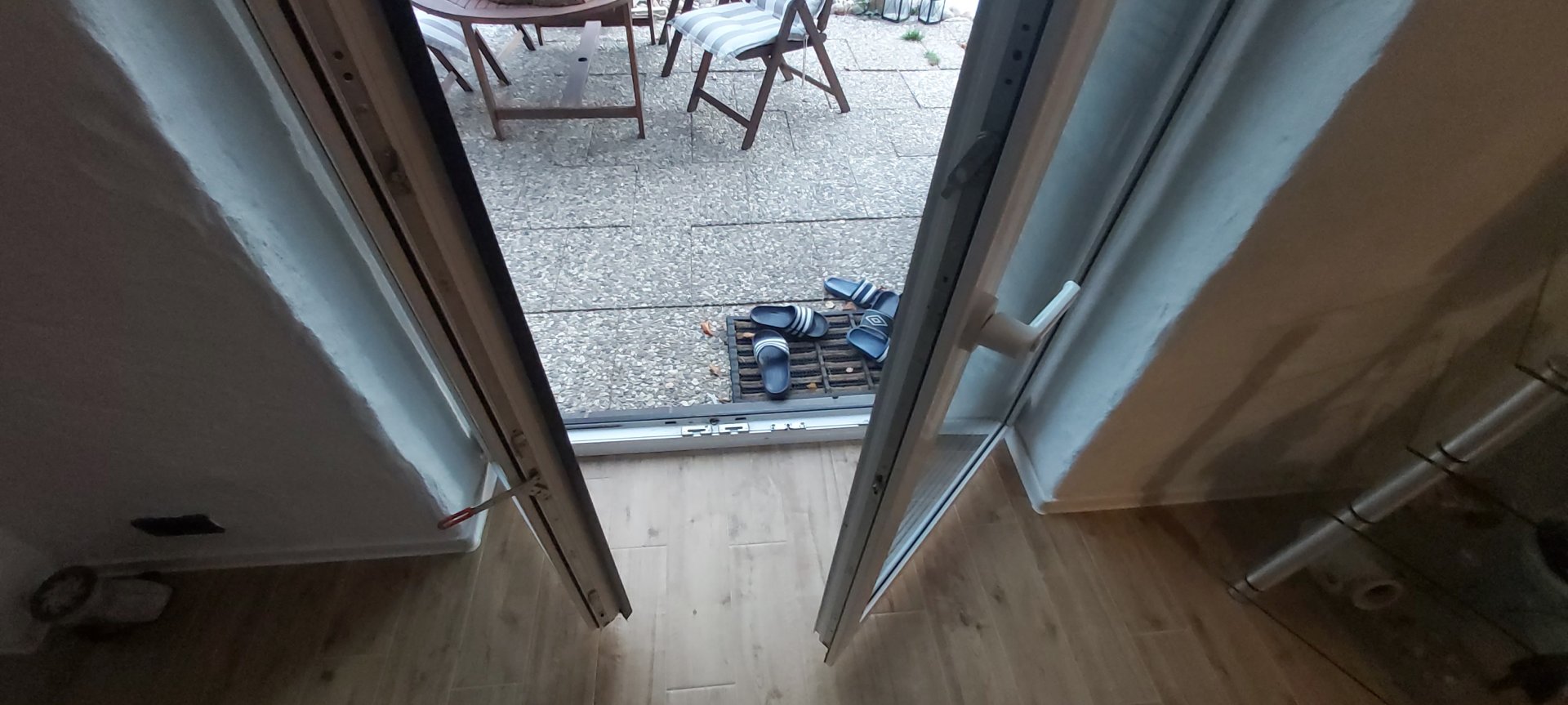

    Die Linke seite wird in der innenseite geöffnet wenn man die Balkontür offen hat. Also mit Stulp.

    Jo, also mit Stulp .....
    Danke für das zweite Foto.

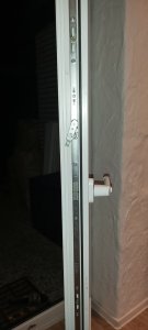

    Den Schnapper bitte wieder abbauen. Der kommt an den Standflügel ca. 15 cm über den Hebel zum Öffnen des Standflügels. Der Zapfen dann natürlich an den Gangflügel damit er richtig "Einschnappen " kann.
    Den Griff aussen natürlich auf mittlerer Höhe.

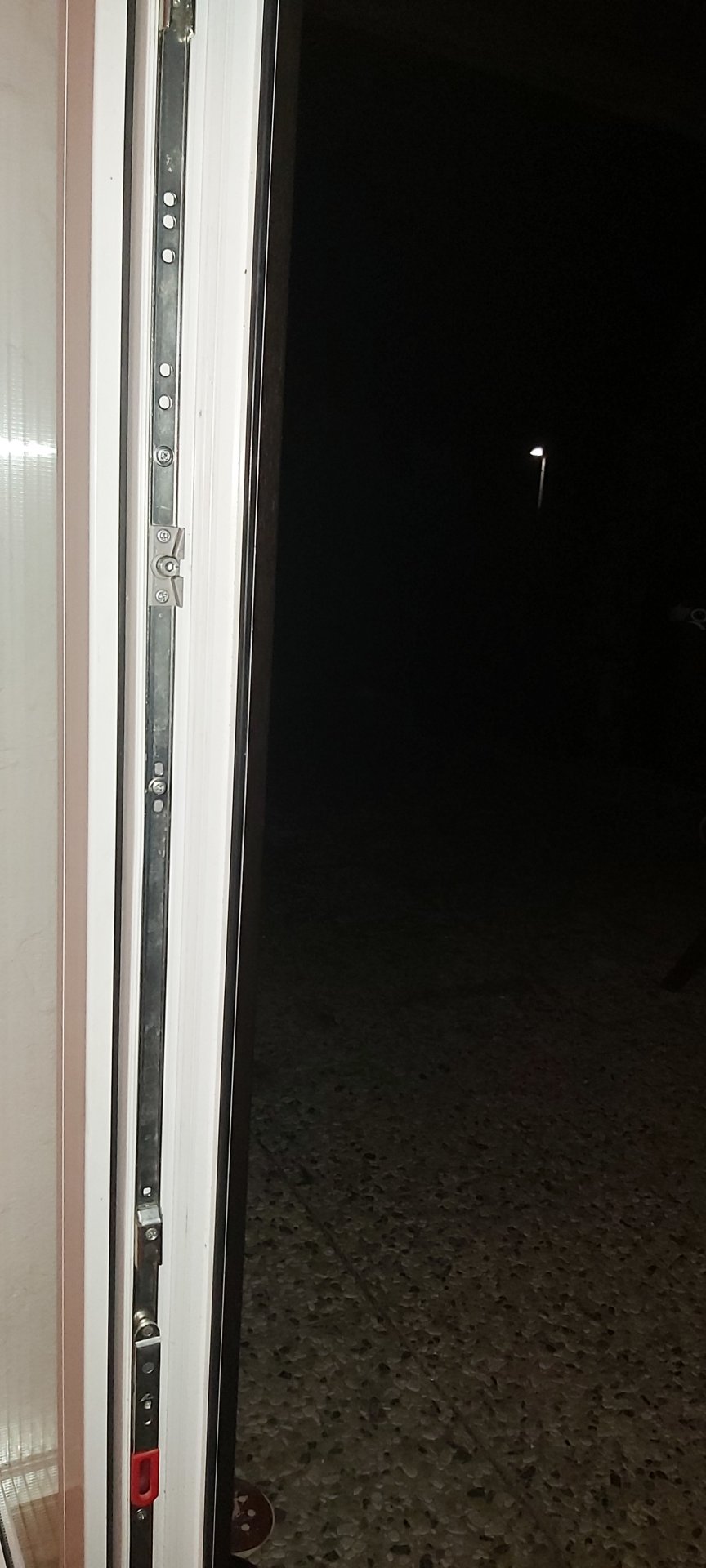

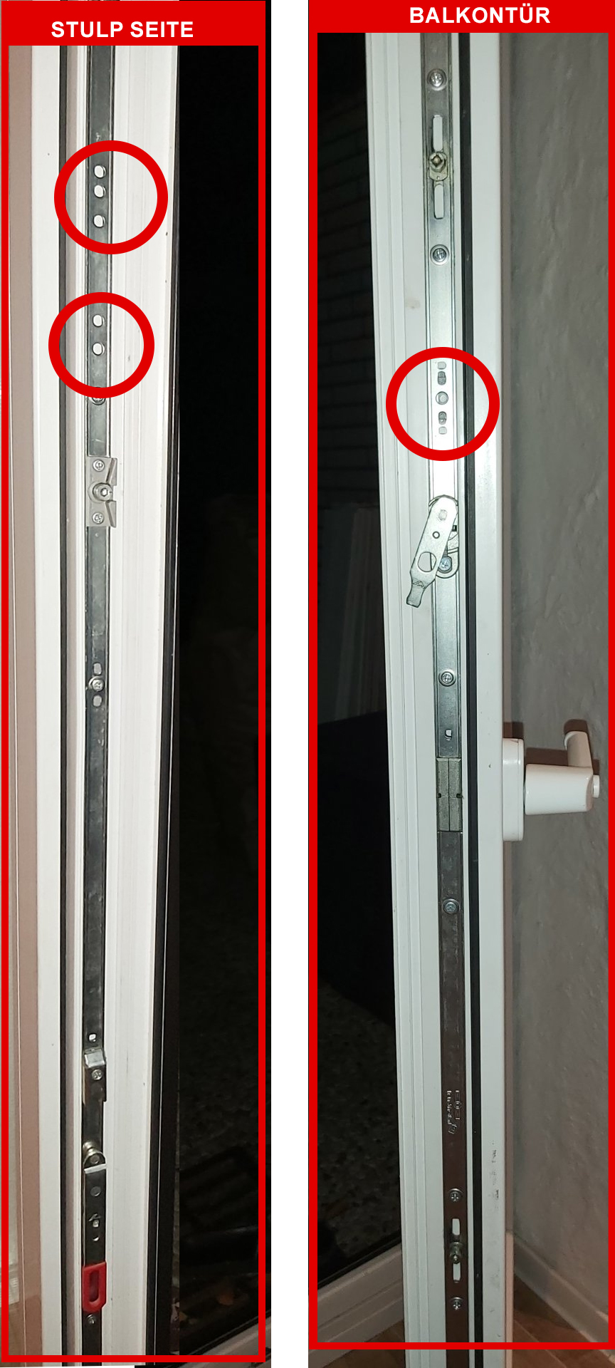

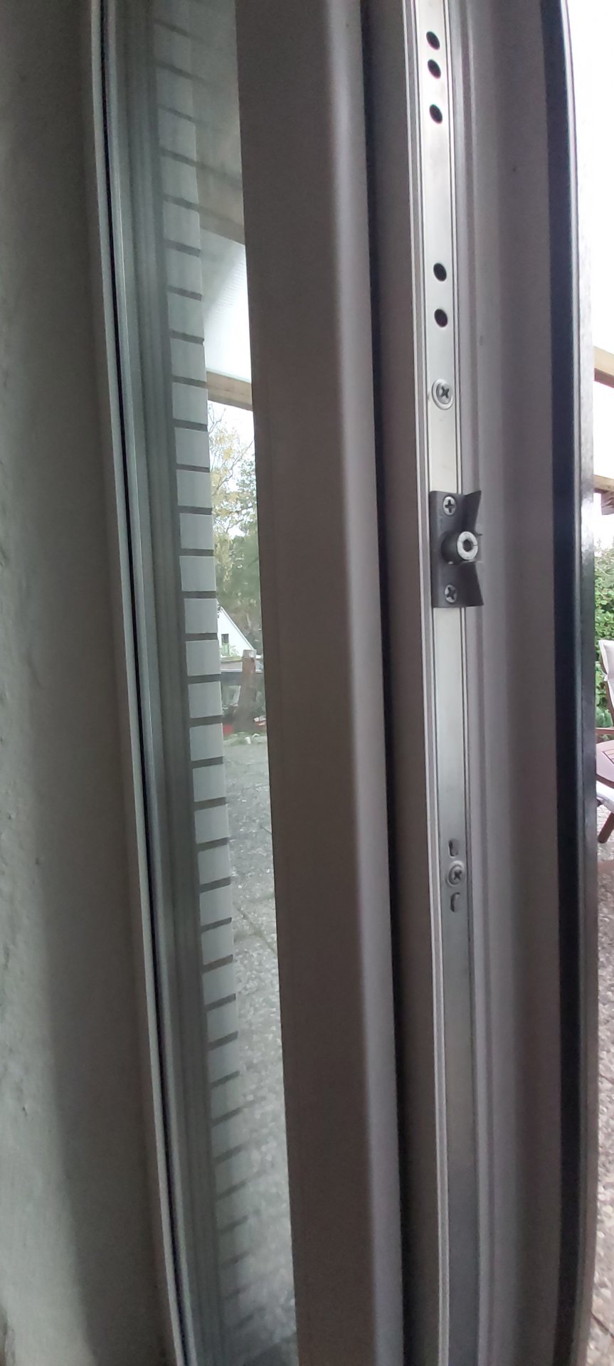

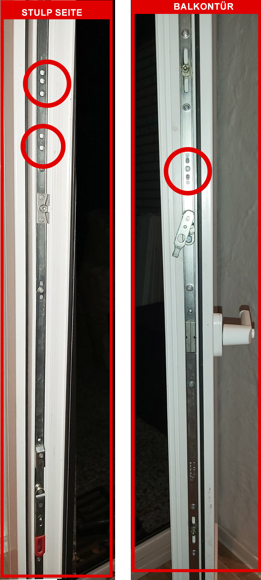

    Frage 1: Zapfen in die Tür, gegenstück an die Erweiterte Tür Seite (Stulp), richtig?
    Frage 2: Auf der Stulp-Seite weiß ich nicht wie ich das Gegenstück befestigen soll, da ich das nicht einfach in den Rahmen bohren kann, so wie im Video. Es gibt etwas höher wo dieses Mittelstück ist ein paar Vorgeborte Löcher, sind die dafür da?
    Ich hab das mal im foto kenntlich gemacht. Kannst du mal schauen ob das da korrekt wäre? zumindest würde es da passen.

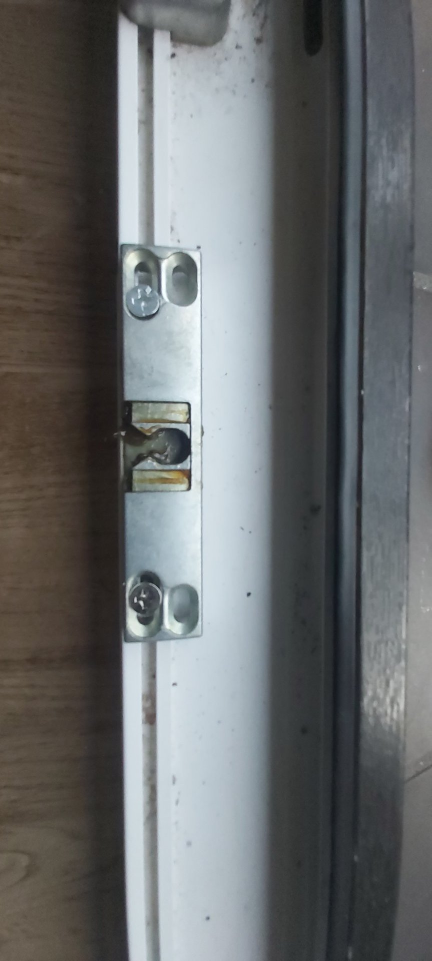

    Du hast eine Stulpfenstertür mit Roto NT Beschlag und einen Balkontürschnäper für Blendrahmen oder Pfosten?
    Rausschrauben und Fotos (Von allen Seiten) vom Balkontürschnäper einstellen.

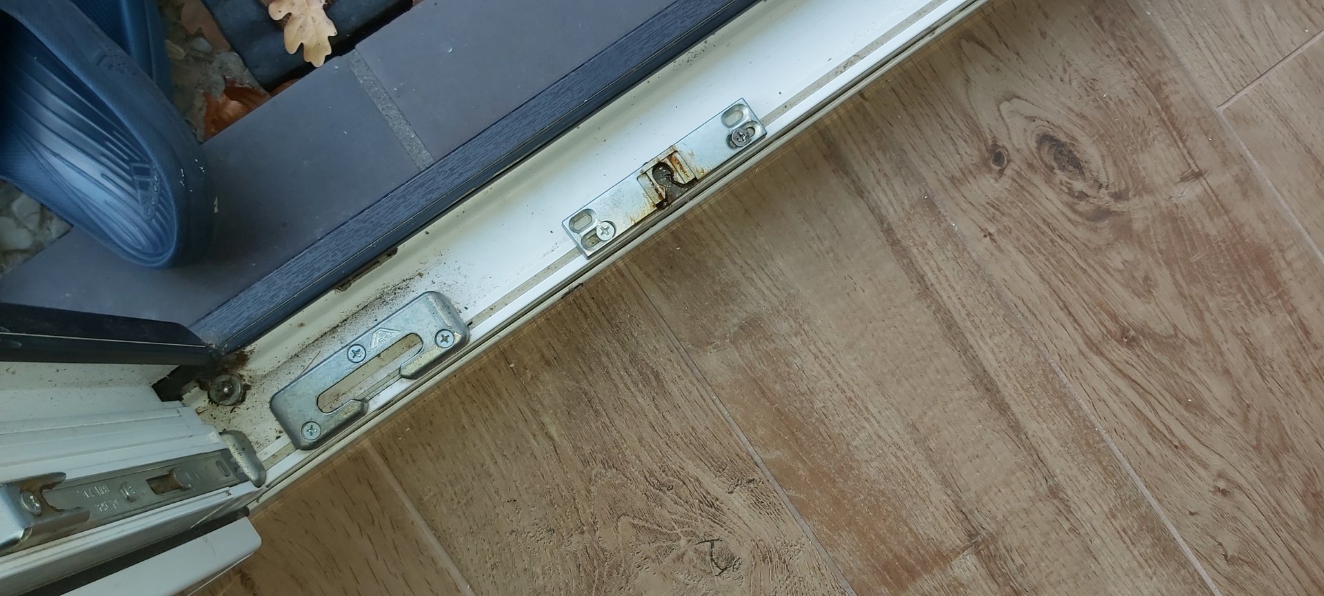

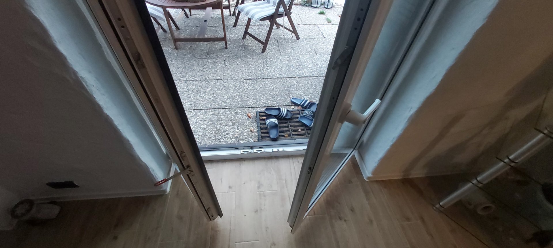

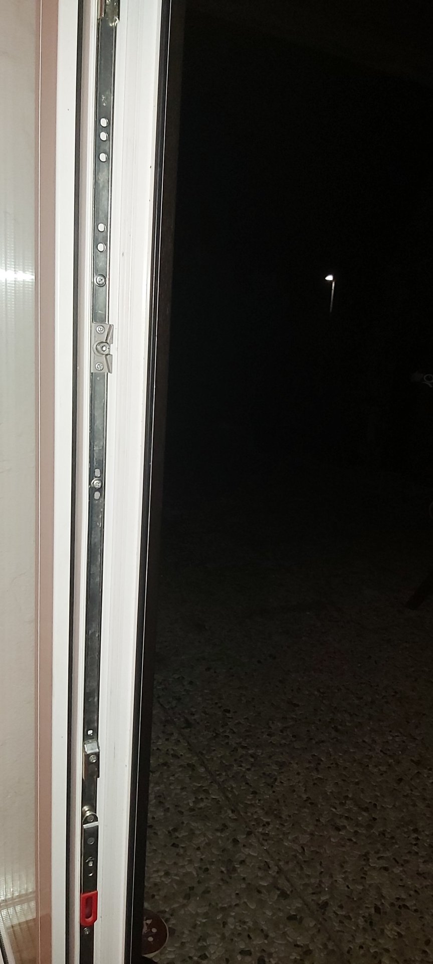

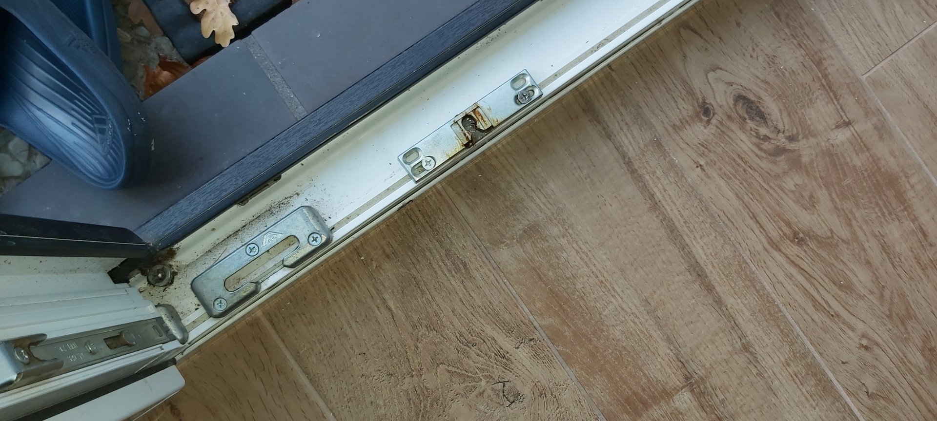

    So habe ich den schnapper auch eingebaut allerdings am boden. Da keine richtige befestigung am Stulp rahmen ist.
    @profil
    Es sind roto beschläge, aber ob das die NT sind.
    Das steht dort.
    Einen mittelpfosten gibt es nicht.
    Die tür
    Der schnapper
  15. #15 Tilo, 28.10.2022
    Tilo
    Tilo
    15.10.2022
    1.670
    531
    Dipl.- Bauingenieur
    Dresden

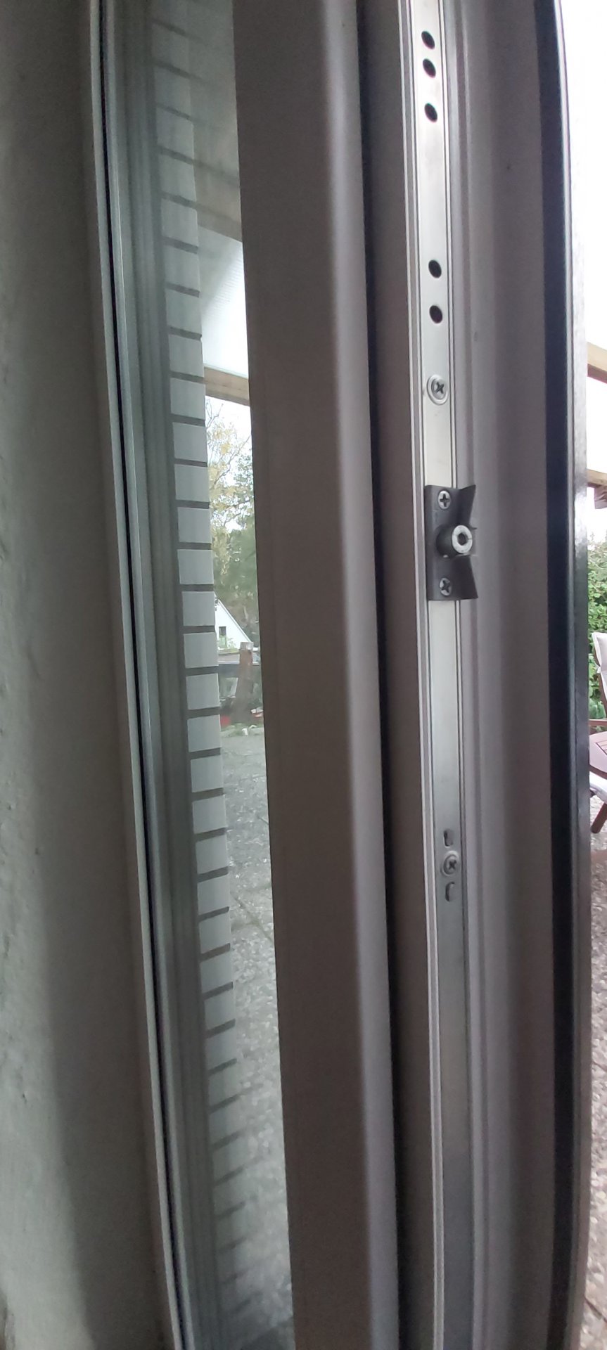

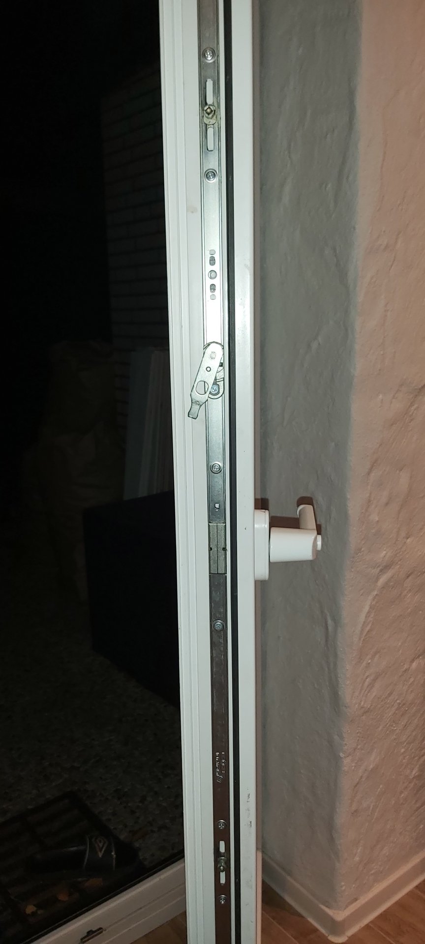

    Bild 3

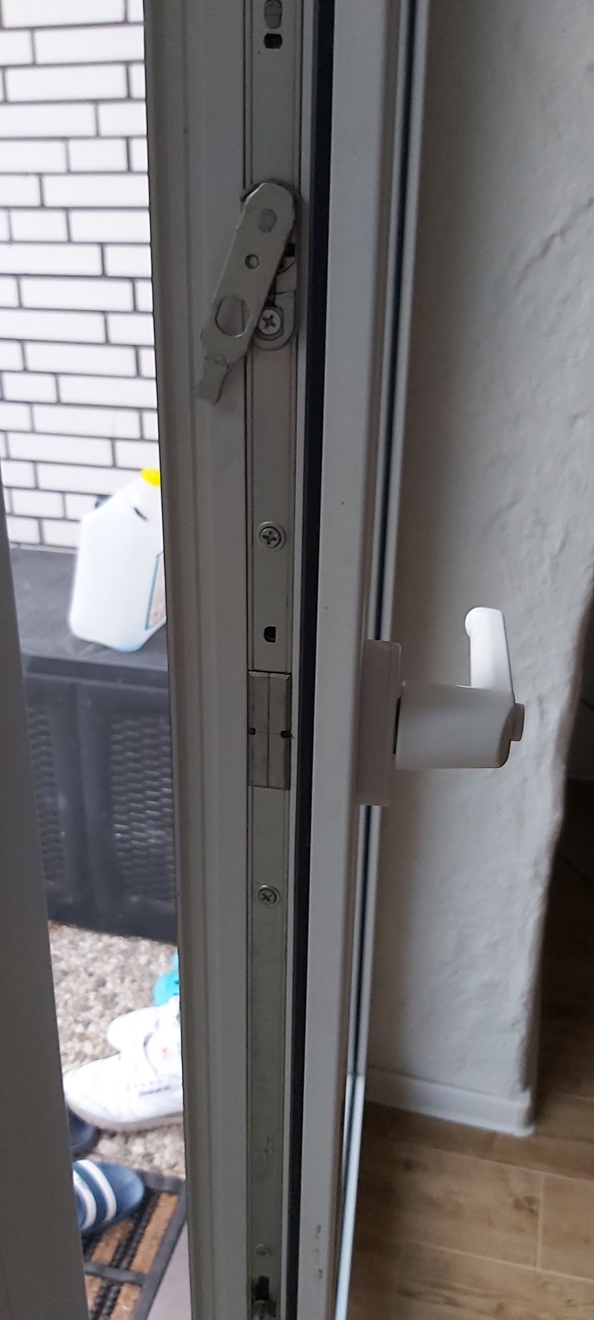

    Der Schnäpper kommt in deinen linken Flügel von innen gesehen. Natürlich funktioniert er nur wenn du den Flügel zu hast. 20 - 30 cm oberhalb der Verieglung sind doch Löcher, passt der da nicht......?

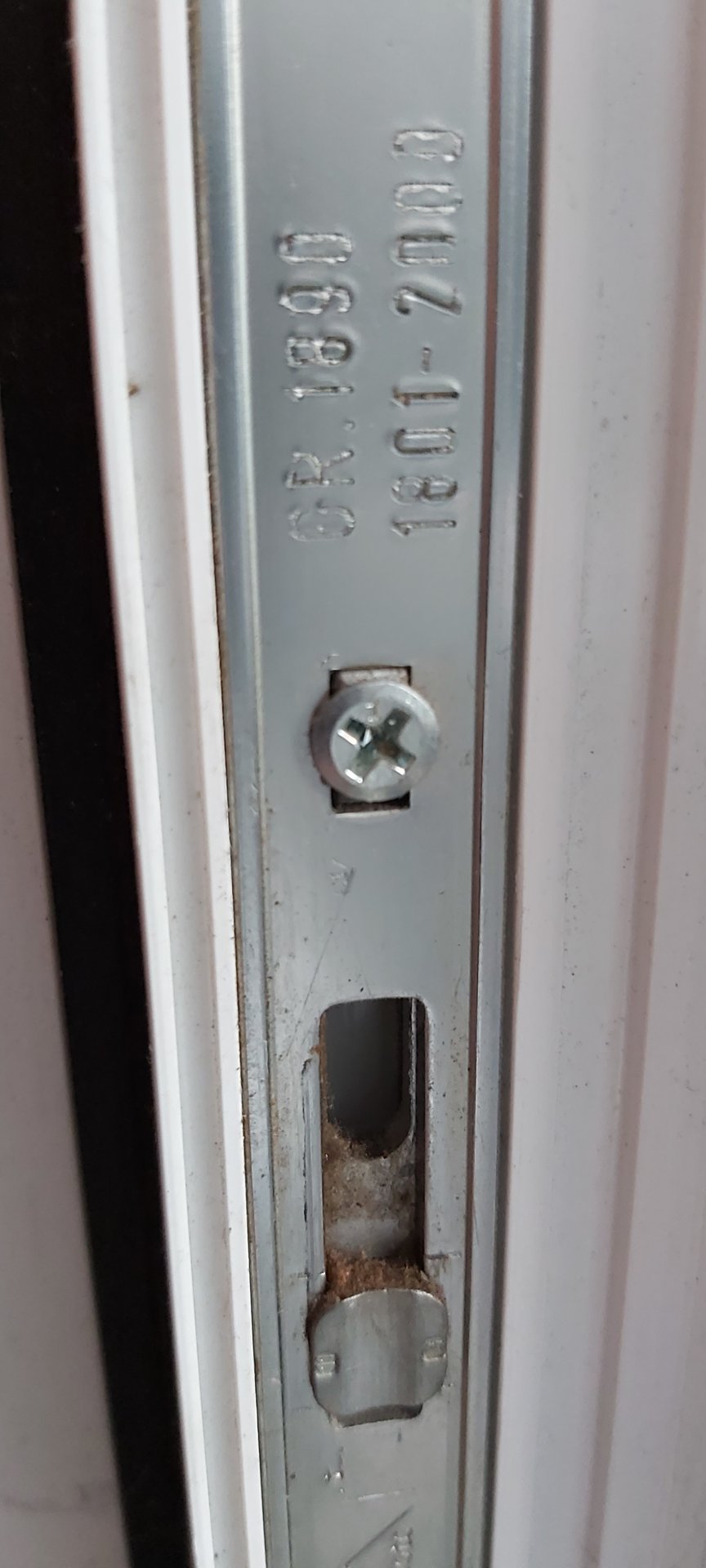

    Du hast ein Kunststofffenster.
    Welcher Profilgeber ? Name ?
    Der Hersteller die Beschläge ist dann nochmal ein anderer Hersteller. Schau mal, ob du da einen Namen an den Beschlägen findest.

    Roto NT, ganz sicher!

    Genau in die Löcher würde der Schnapper passen, auch das Gegenstück in die Tür. Ich war nur unsicher ob ich diese Löcher verwenden kann. Also einfach schraube rein richtig?
    Ich habe noch einen zweiten Schnapper. Den ich installiert hatte auf der Rückseite eine Feder um den in der Nut des Rahmens zu befestigen.
    Der andere Schnapper ist quasi der selbe nur ohne Feder, also quasi eine Fläche.
    Das Wäre dann ja auch ca 10-15 cm über dem Türgriff. Hatte ich ja auch schon auf dem Foto oben makiert.
