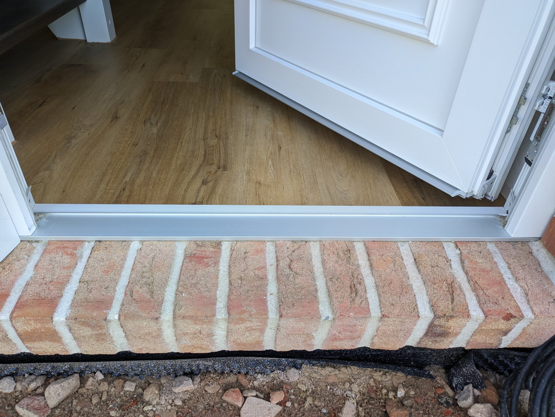

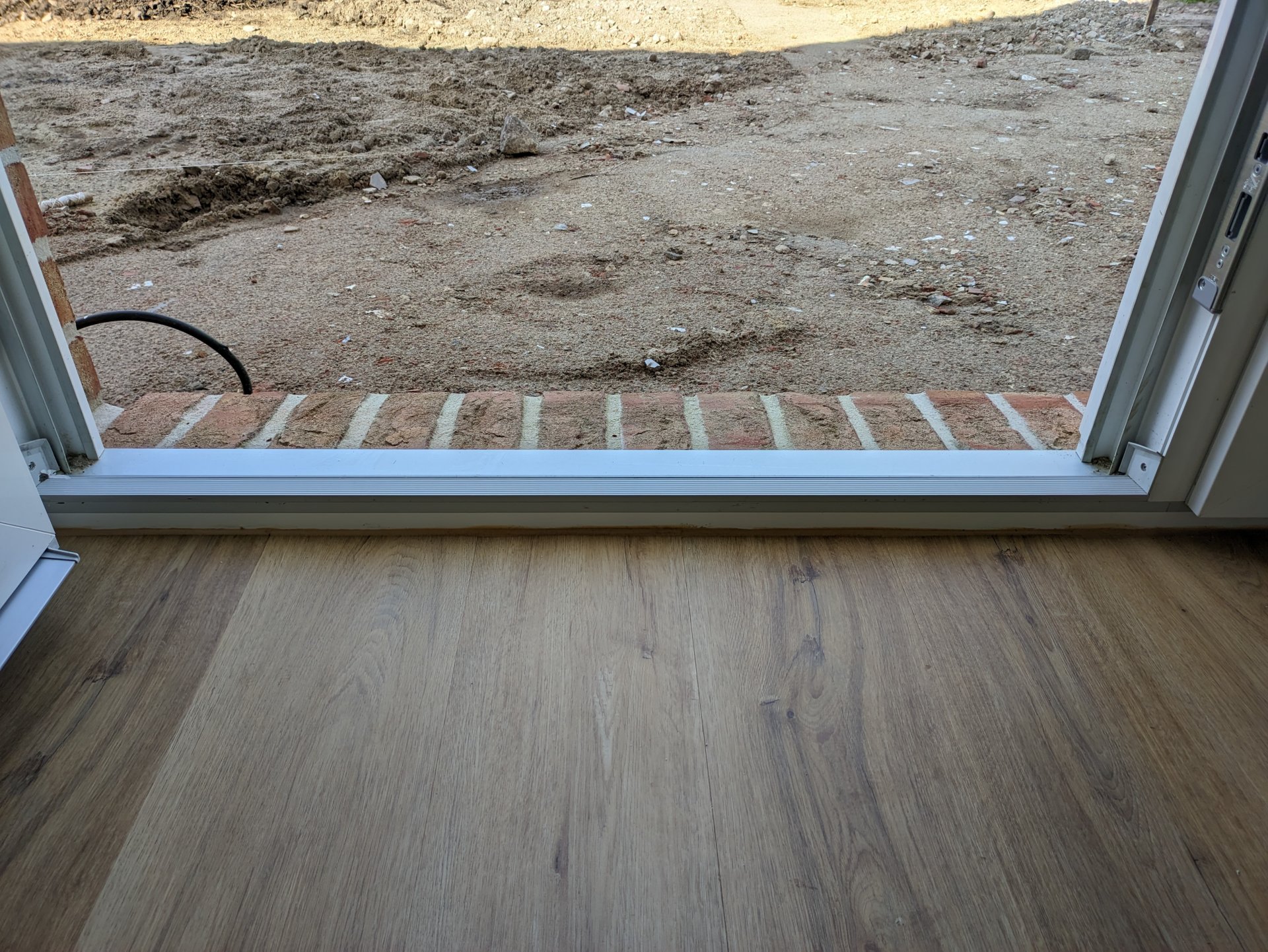

    wir haben von einem Gereralübernehmer ein Haus bauen lassen. Dabei wurde das Bodeneinstandsprofil der Haustür unserer Meinung nach zu hoch eingebaut. Dies haben wir noch im Rohbau direkt nach dem Einbau angemerkt, da der Abstand zum Meterstrich zu klein war. Der Bauleiter des GÜ hat jedoch abgewiegelt und meinte, dass alles ok ist.
    Nun, nach Fertigstellung, hat die Türschwelle eine Höhe von 4,2cm ab OKFF. Dies ist meiner Meinung nach zu viel. Der GÜ sagt, da keine barrierefreiheit vereinbart wurde, gibt es keine geregelten Höchstmaße an der Türschwelle und es sei deshalb mängelfrei.
    Hat der GÜ recht? Ich kann mir kaum vorstellen, dass eine keine Regelung zur maximalen Höhe der Türschwelle gibt. Sonst könnte die Schwelle ja auch einen halben Meter hoch sein und es ist "alles ok so".

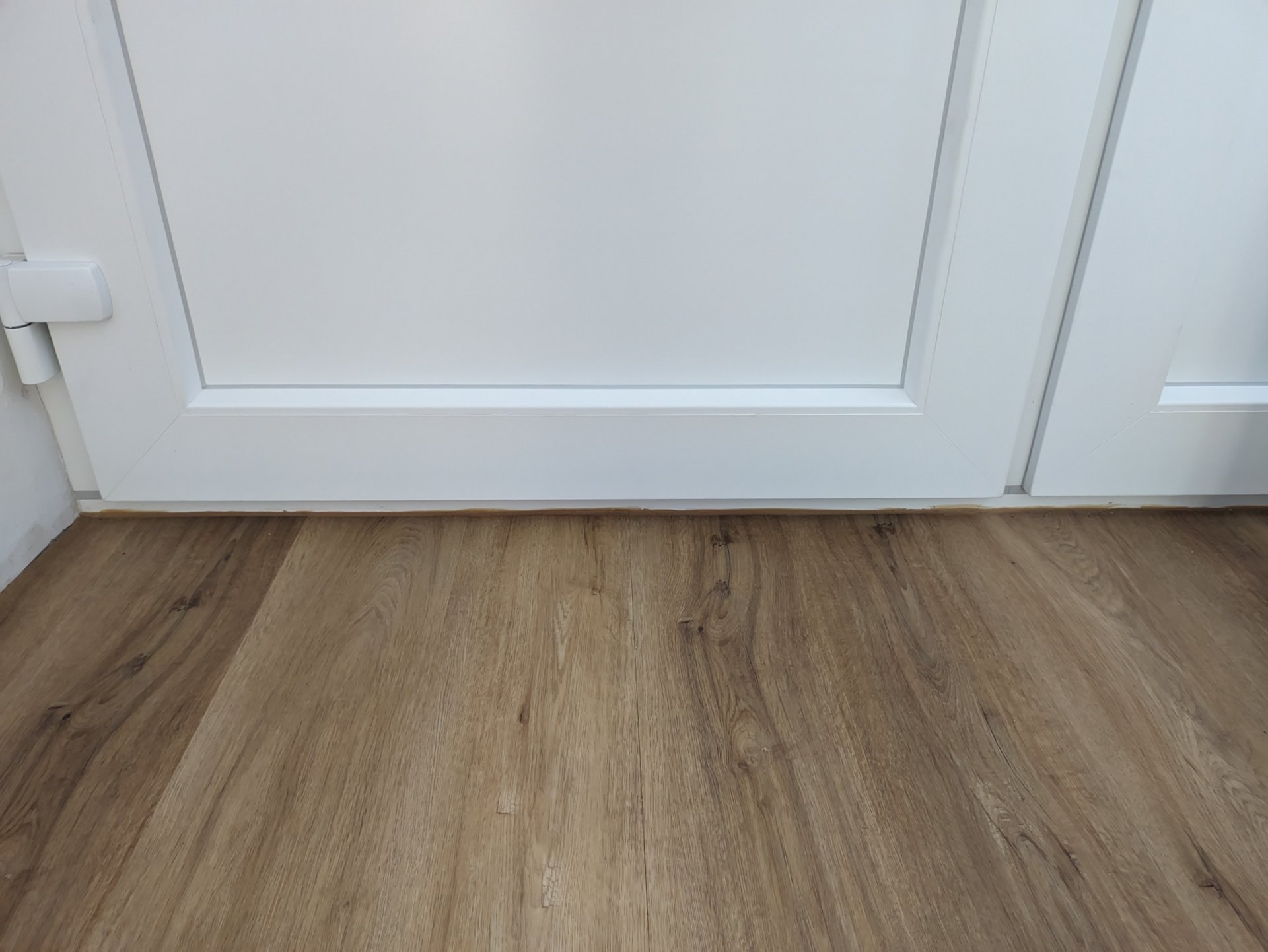

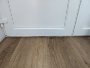

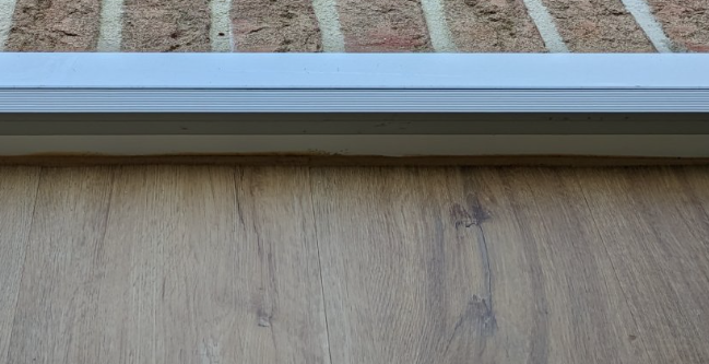

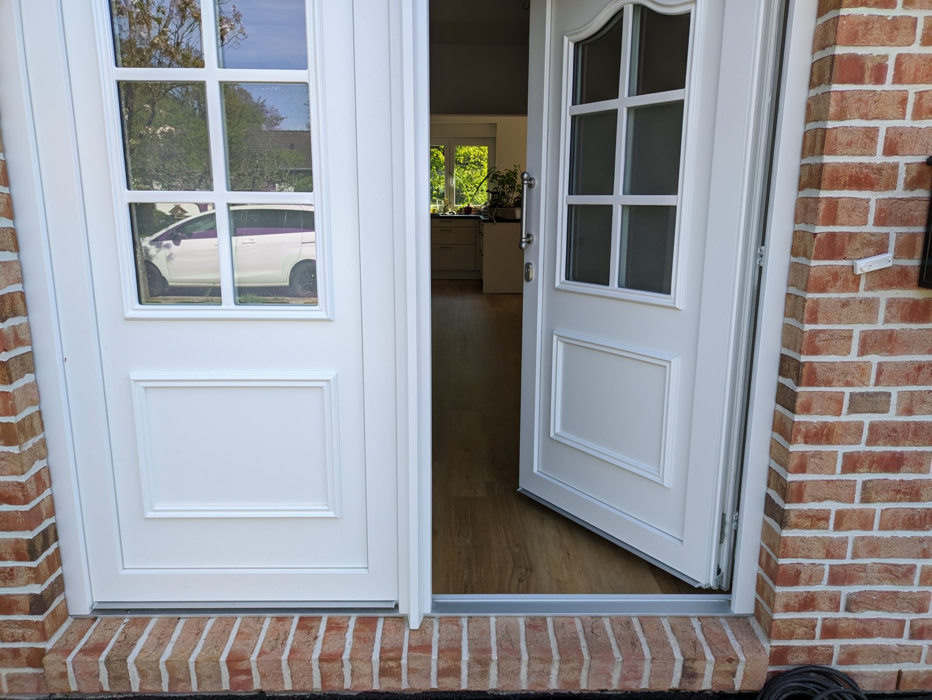

    Moin und vielen Dank für eure Antworten bisher. Ich hänge ein paar Bilder an.
    Ich habe übrigens von unserem Sachverständigen die Rückmeldung erhalten, dass die Schwellenhöhe in der DIN 18040 geregelt wird und max 2cm betragen darf. Nur bin ich mir nicht sicher, ob die tatsächlich gilt. Ich dachte bisher, dass die 18040 für barrierefreie Bauten ist.

    Da hat "jemand" im Innenbereich einfach schlecht von der Höhe geplant/gearbeitet.
    Da sind noch schöne 20mm, die der Boden hätte höher kommen oder die Tür niedriger hätte eingebaut werden können.
