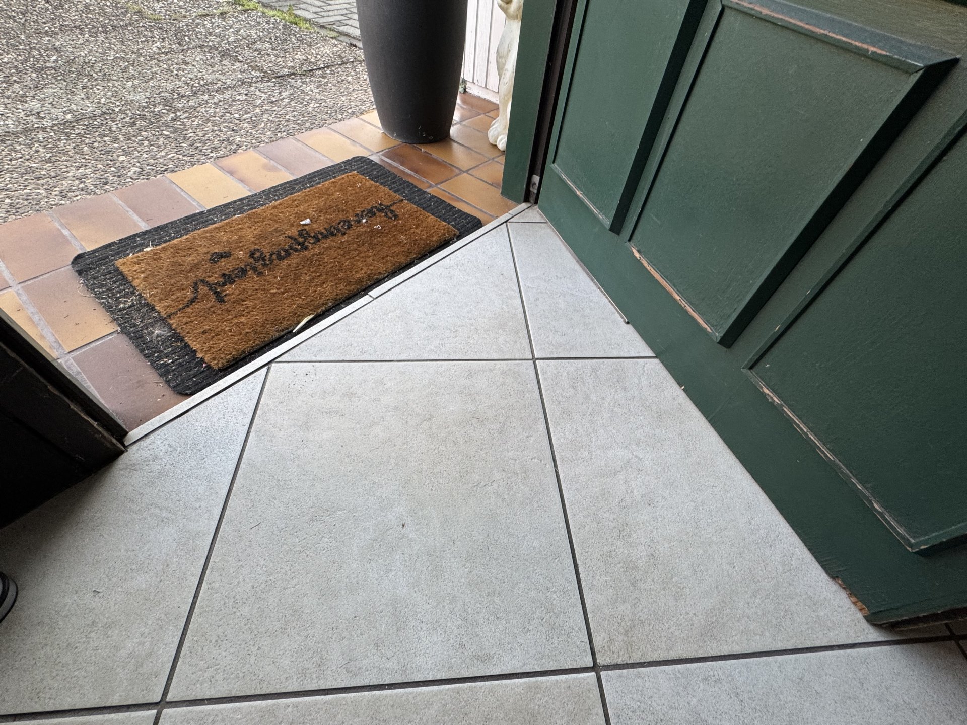

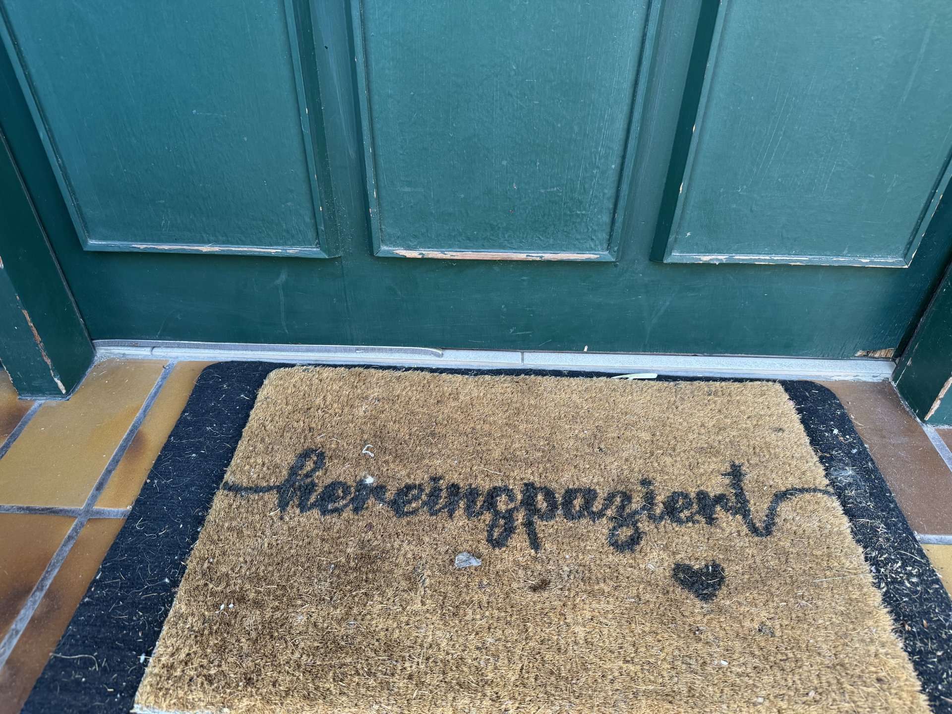

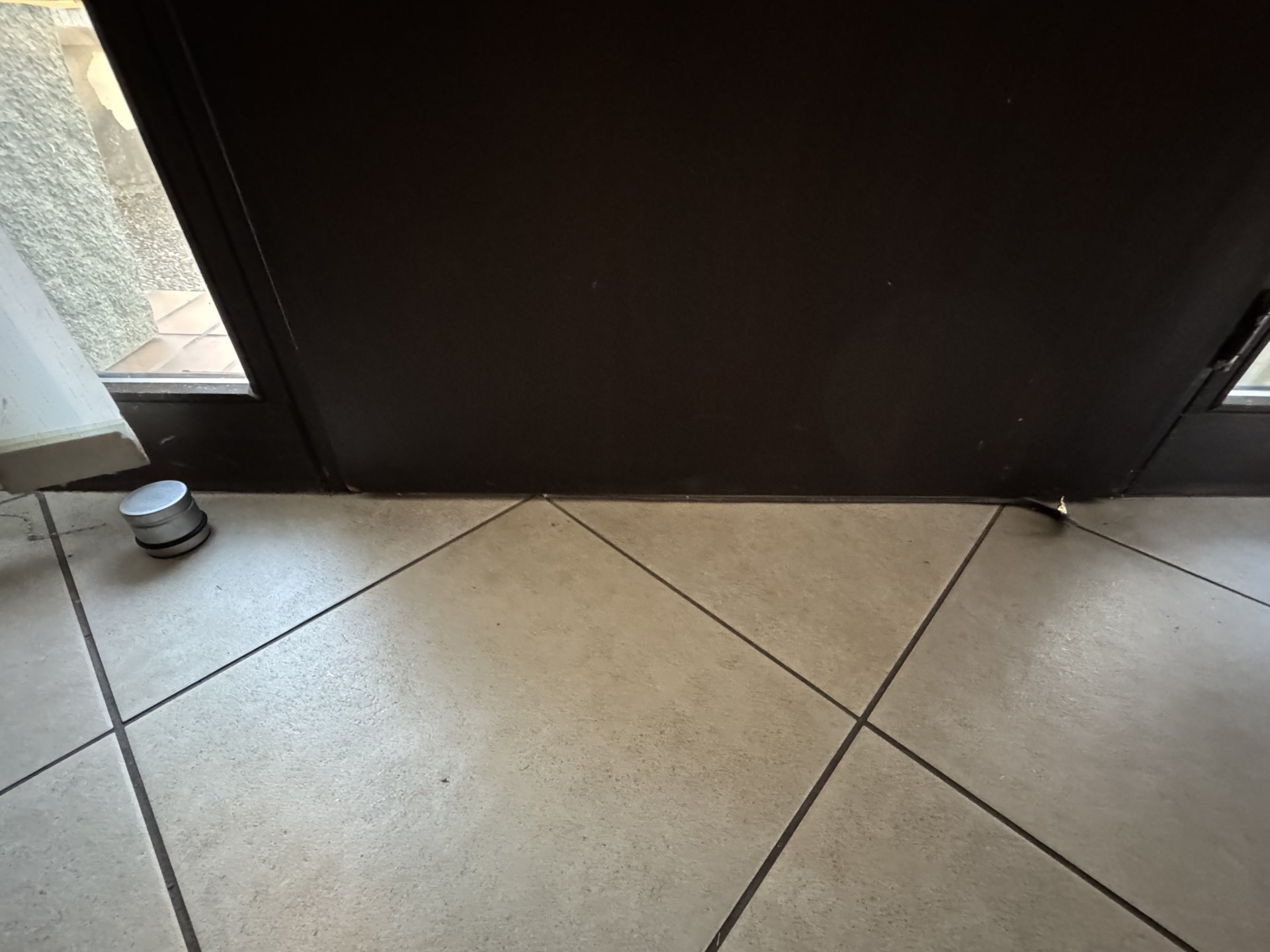

    Guten Morgen liebe Community,
    im Rahmen der energetischen Sanierung meines Hauses will ich zunächst einmal die großen, schnell zu erledigenden Brocken angehen.
    Dazu würde ich gerne eine Türschwelle an meiner Haustür nachträglich einbauen.
    Hintergrund: es handelt sich um eine Hausdurchfahrt, die nachträglich verschlossen und mit einer Holz-/Glaseinheit inkl. Haustür versehen wurde. Die Haustür selbst hat keine Türbodendichtung sondern ist glatt. Unter der Tür befinden sich Fliesen. Entsprechend hat man im geschlossenen Zustand eine Lücke von über 1 cm. Der Bereich dahinter ist beheizt (keine Ahnung, was sich der Vorbesitzer da gedacht hat).
    Ich will diese riesige Wärmeverlustlücke unbedingt schließen.
    Was könnt ihr mir da empfehlen?
    Vielen Dank :)

    Vielleicht kann man eine absenkbare Bodendichtung nachträglich einsetzen (Nut fräsen und einsetzen). Kann man aber von den Bildern her nicht beurteilen.
    Ansonsten, wenn Du eh energetisch sanieren möchtest (neue Haustüranlage), kann man ja mit den üblichen Zugluftstoppern arbeiten.

    Tatsächlich muss sie nicht absenkbar sein. Hier darf gerne eine kleine Schrittkante entsehen.
    Die Haustüranlage ist natürlich auch im Rennen allerdings aufgrund der großen Öffnung (ca 3 m) doch sehr teuer.

    Was heißt das jetzt konkret?
    Wird da in absehbarer Zeit die Eingangsfront erneuert? 5-10.000€
    Für mittelfristig, siehe #2. geschätzt 300-400€
    Kurzfristig: kleb‘ oder schraub‘ ne kleine Aluwinkelschiene auf den Boden und ne geeignete Dichtung drauf, dass die Türe geschlossen dort anliegt. <50€.
    Aber Achtung: du wirst täglich mehrfach an den Winkel erinnert, wenn du drüberstolperst.

    Als Sofortmaßnahme um 20,- einen Türbesen anschrauben. Falls du keine Probleme mit Schlagregen oder Flugschnee hast, könnte es auch so bleiben bist du einmal eine neue moderne Eingangstür anschaffst.
    Ansonsten Winkelschiene wie von Driver55 geschrieben. Bzw. ich würde ein niedriges Alu Rechteck Profil anschrauben und dort eine Anschlag Dichtung montieren. Ist stabiler und schaut dann fast wie original aus.

    Was soll denn eine Schwelle erreichen? Da scheint das Licht dann halt zwei mal um die Ecke unter der Tür durch. Eine Absenkdichtung wäre hier die richtige und sinnvollste Lösung.

    ich danke euch für Euren Input. Ich hab mich mit der Thematik nochmal genauer befasst und Ihr habt recht. Die Absenkdichtung scheint genau das richtige zu sein. Ich muss nur noch schauen, ob ich eine finde, die sich weit genug nach unten bewegen kann.
    Vielen Dank an alle.
