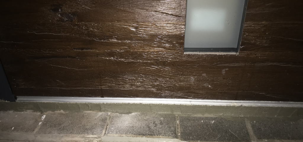

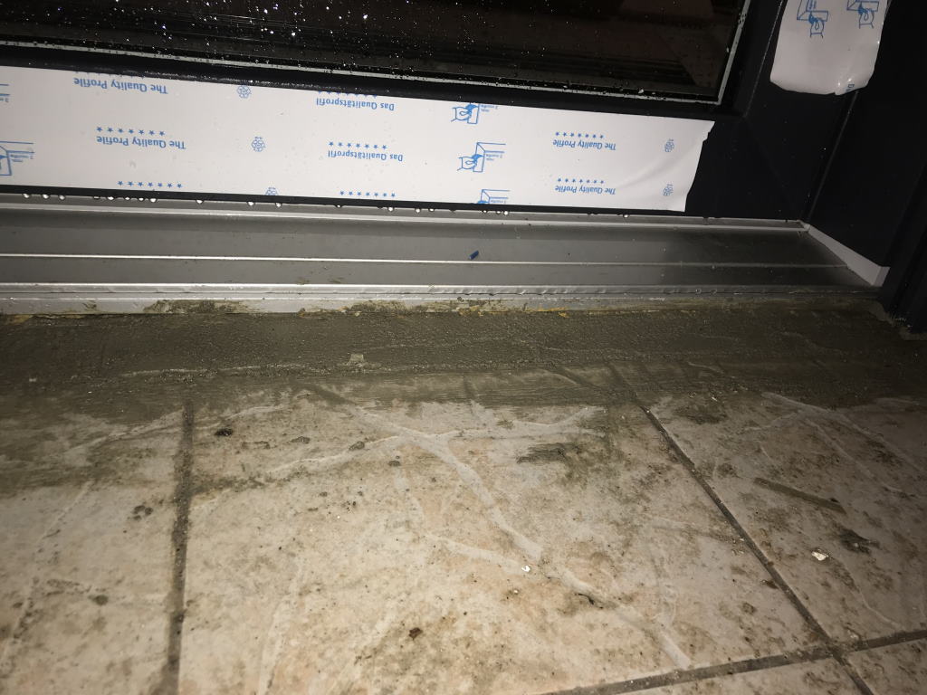

    wir haben bei uns Fenster und Türen neu machen lassen und unter der Türschwelle der Haustüre aber auch der Balkontüren ist jeweils nur eine Dachlatte zur Unterfütterung angebracht. Aufbau ist dann folgender:
    Estrich - Dachlatte - Türschwelle.

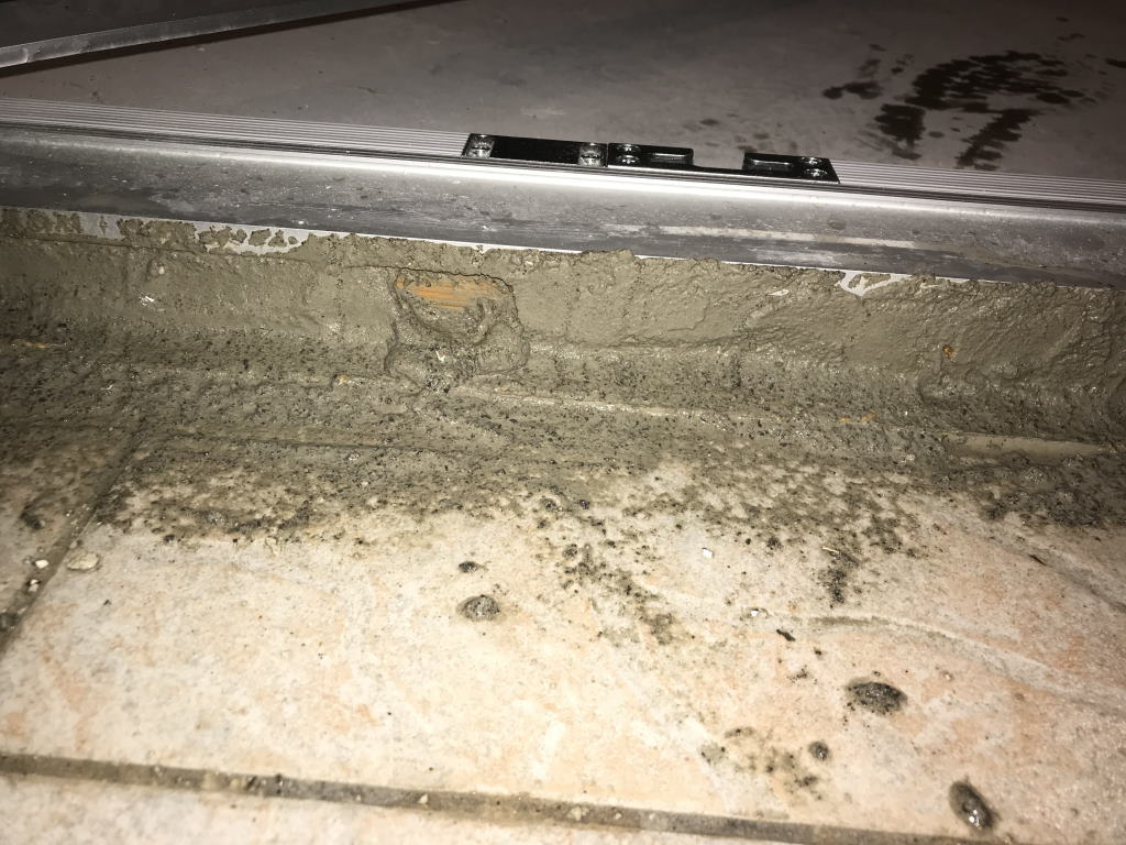

    Diese hat der Handwerker nun mit Zementmörtel "verputzt" bzw. verschmiert (s. Bilder)
    Das ganze leider bei Nässe und Temperaturen unter 5 Grad, sodass der Mörtel matschig zerflossen ist.
    Diese unsachgemäße Ausführung des Verputzens außen vor gelassen, ist die Unterfütterung der Türschwellen durch eine verputzte "rohe" Dachlatte sachgemäß?
    Wird das dauerhaft halten und nicht verziehen, quellen oder sonstiges und damit die Türrahmen beschädigen?
    Ich habe das mehrmals angesprochen, mir wurde versichert, dass das so in Ordnung wäre. Mir selbst widerstrebt diese Konstruktion. Was wäre die richtige Art der Unterfütterung in dieser Situation?

    Das tut mir sehr leid für dich, also diese vollkommen idiotische Schweinerei mit dem Putz da… Ich hoffe ja, dass Du den verprügelt hast…
    Die Latte an sich ginge wohl noch, aber wenn ich es richtig sehe, dann hast da direkt den Schlagregen drauf und wie der das jemals dicht bekommen will ist mir ein Rätsel… Das ist alles nur schlimm, für alle Beteiligten…
    Wozu man da so eine Stolperfalle baut will ich gerade überhaupt nicht wissen… Und der alkalische Mörtel auf dem Eloxal…
    Es ist in Gesamtschau einfach nur deprimierend. Ich glaub ich muss weinen…
    Jetzt will ich es doch wissen. Wozu braucht man die Latte? Gibt es einen Grund für die Stolperfalle? Innen Böden höher? Elemente zu niedrig?

    Nein ist Pfusch. Dafür gibt´s Unterbau Profile aus Kunststoff oder Druckfesten Schaumkunststoff,.... außer bei Super billig Türen.

    Das ist bei der „schwellenlosen“ Ausführung nicht „großzügig bemessen“, sondern einfach nur Murks.
    Dieser Fußpunkt ist in der Renovierung eine ganz blöde Sache (im Neubau oft auch), das ist abhängig von dem was man da vorfindet und eventuell sehr aufwändig in der Umsetzung. Das Problem ist, dass man da oft von vorne ran muss, also da außen den Boden etwas öffnen muss.
    Was ich mich da gerade frage ist, was ist denn da unter der Dachlatte?
    Nein.
    In dem man sie da nicht einbaut. Oder etwas technischer gesprochen, da müßte eigentlich eine Abdichtung mindestens „gegen Erdfeuchte und nicht stauendes Sickerwasser“ hin, aber die bekommt man da so niemals hin…

    Das wird bzw ist schon undicht gegen Schlag Regen...
    Wie schon erwähnt..Man kann holz zum Unterbau nehmen..Als Klötze links u. Rechts.
    Aber besser ist ein Aufbau Profil drunter. Bessere Verbindung zum Rahmen bzw Schiene.
    Wenn die Dichtigkeit nicht gewährleistet ist wie in diesem Fall quillt das Holz auf oder fault mit der Zeit. Die Tür hängt dann irgendwann.
    Im eingebauten Zustand da jetzt was ändern...so gut wie unmöglich.
