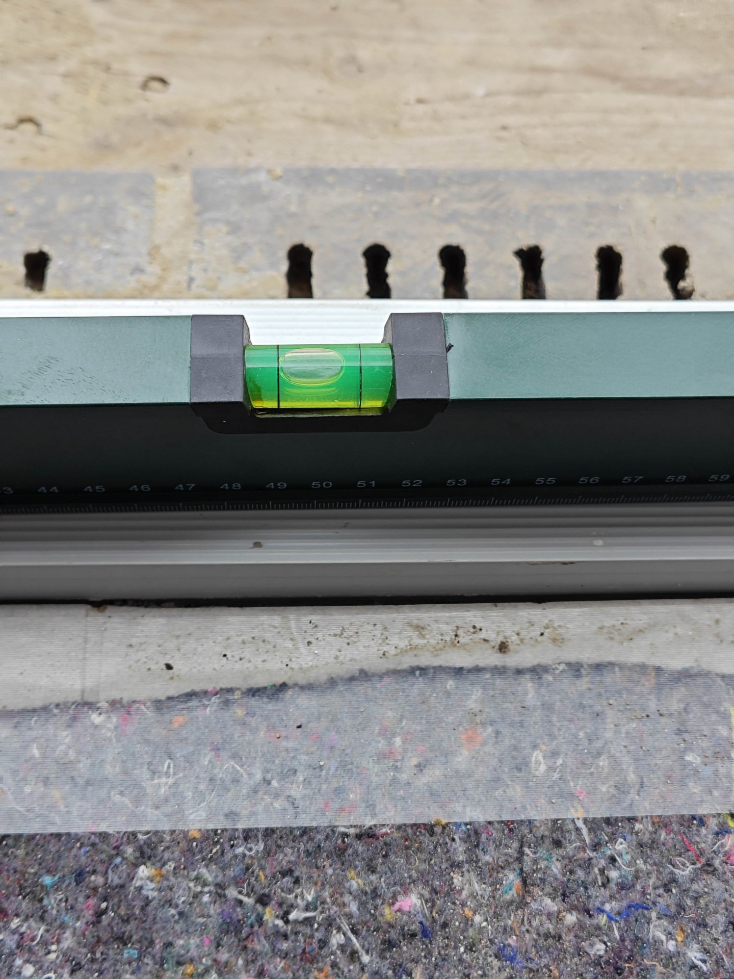

    bei unserem Neubau ist die Türschwelle der Hauseingangstür nicht ganz gerade. Könnt Ihr sagen, wie viel Grad noch in der norm sind. Die Wasserwaage ist genau 1 Meter lang.
    Danke für eure Mühe :-)

    Wie viele mm sind es am Ender der Wasserwaage?

    4mm in etwa

    Die Schwelle ist 1 Meter mit einem Unterscheid von 4mm was 0,4% entspricht.
    Was meist Du genau?

    Und was wenn die Wasserwaage wechselt?

    Eine andere zeigt genau so an.
    Wie viel Toleranz sind hier noch in der Norm?

    Winkelabweichung 6mm
    Ebenheitsabweichung 4mm
    Der Türbauer soll es trotzdem korrigieren.

    Ich würde erstmal die Wasserwaage überprüfen!!
    Und warum steht die nicht senkrecht?
    Dreh das Ding mal um, vielleicht zeigt die Blase dann nach rechts!
    Dann ist die Schwelle im Lot und der Handwerker,
    völlig unschuldig!

    Haustür im Neubau ist wo erfasst - RAL Montageleitfaden , dieser ist m.W. nach kostenpflichtig, grundsätzlich sind Türen ob innen oder aussen oder Fenster etc lotrecht / waagrecht etc einzubauen ( außer Sonderformen oder anders vereinbart) 4 mm sind definitiv zuviel egal was Pseudosachverständige dazu äußern.

    2mm wären auf einen Meter ein akzeptables Maß.

    Laut RAL-Montageleitfaden sind es max. 1,5 mm pro Meter. Dieses aber auch nur wenn die Funktion und die zugesicherten Eigenschaften nicht beeinträchtigt sind.

    Sind denn die Pfosten im Lot?

    andere Frage, was steht denn auf deiner Wasserwaage als Toleranz drauf? In der Regel sind es 0,5mm/m, wobei ich aber bei günstigen Wasserwaagen schon 1mm/m gesehen habe. Funktioniert die Wasserwaage auch noch richtig?
    In etwa ist kein Maß. Wenn reklamieren, dann mit den richtigen Werten. Vielleicht sind es ja nur 3mm und die Wasserwaage hat eine Toleranz von 1mm/m, dann sind es auf einmal ganz reele 2mm !
    Also nochmals mit einer Schieblehre oder Fühlerlehre und einer geeigneten Wasserwaage ( Toleranz 0,5mm/m oder besser) nachmessen. Und vor allem parallel zum Rahmen messen und nicht schräg wie auf deinem Bild. Das kann das Ergebnis verfälschen.
