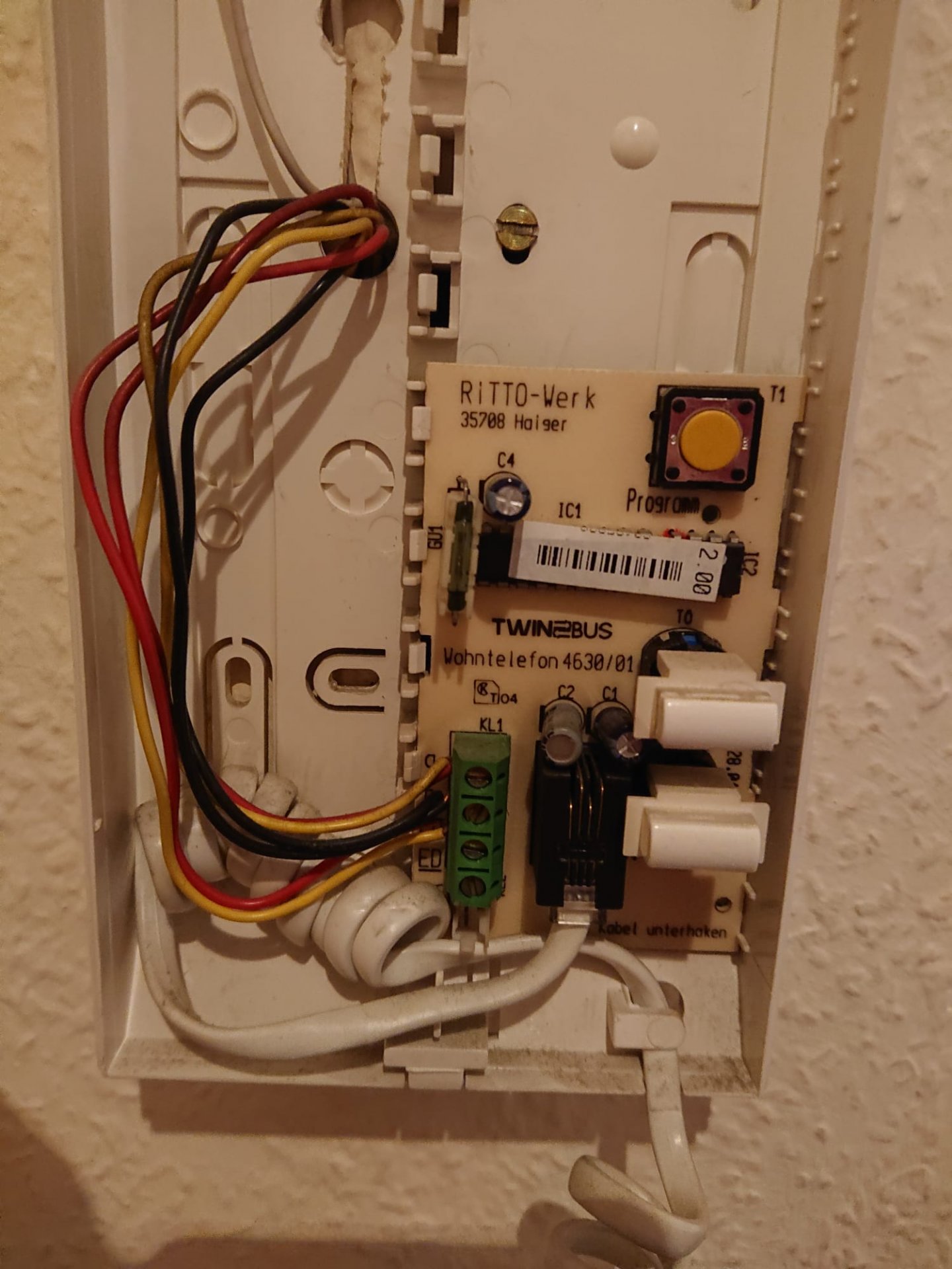

    Hallo Zusammen,
    ich habe in meiner Wohnung die Ritto 4630/01 verbaut. Seit einiger Zeit kann ich kaum noch was verstehen, wenn jemand vor der Tür steht und etwas einspricht.
    Kann mir eventuell jemand helfen? Weiß vielleicht jemand, wie man hier die Hörerlautstärke regulieren / lauter stellen kann? Das wäre echt super von euch! :-)
    Ich habe auch ein Bild von der Platine, aber da finde ich leider keine Stellschrauben und eine Bedienungsanleitung habe ich auch nicht im Internet gefunden.
    Vielen Dank schon mal!
    Sebastian

    Vermutlich kann es auch am Mikrofon in der Tür liegen ?

    Hallo Simon,
    vielen Dank für die Antwort, aber ich glaube, dann hätten die Nachbarn dasselbe Problem und sich schon lange drüber aufgeregt... :-(

    Verstehe, bist du denn Eigentümer oder Mieter ?
    In der Regel ist so eine Türsprechanlage Gemeinschaftseigentum, also wäre dein erster Ansprechpartner der Vermieter oder als Eigentümer die Hausverwaltung.
    Gab es in letzter Zeit Ein/Auszüge ? Frage deshalb weil die Gegensprechanlage oft gemeinsam oder an den gleichen Klemmstellen wie die Klingel verkabelt sind (Oder es ist sogar ein Mischsystem).
    Wenn du der Meinung bist, da stimmt was nur und einzig und allein an deinem Hörer nicht, wäre das einfachste den Hörer zu tauschen gegen ein modernes, kompatibles Modell, das kann dir der Hersteller sicher nennen.

    Hallo Simon,
    ja, alle diese Szenarien bin ich auch schon durchgegangen. Also ich bin mittlerweile Eigentümer, Ein- und Auszüge gibt es regelmäßig, hab aber die letzten nicht im Blick. Ein neuer Hörer für die Anlage kostet fast genauso viel auf Ebay, wie ne ganze Anlage für den Innenraum selbst. Daher suche ich erstmal nach dem kleinsten Nenner um Fehler ausschließen zu können und dann evtl. die nächstmögliche Stufe anzugehen.
    Ich dachte halt, da gibt es irgendwo ne Schraube oder nen Trick oder etwas in der Programmierung, was ich noch nicht kenne und wo man die Lautstärke beeinflussen kann.
    An ein neues Gerät habe ich, wie gesagt auch schon gedacht.
    Na ich lasse mir noch was einfallen...
    Vielen Dank erstmal und viele Grüße,
    Sebastian

    Der Hörer selbst ist doch gesteckt mit einem RJ11 oder RJ45 Stecker ähnlich Telefon.
    Steck den doch mal ab und Tausche (nur den Hörer)
    zum Test mit dem Nachbarn.
    Wenn es dann bei dir unverändert (weiterhin schlecht) bleibt, beim Nachbarn auch (weiterhin gut) dann liegt es wohl eher am Gerät oder Verkabelung…
    wenn der Fehler mit wandert dann würde ich deinen Hörer sehr genau anschauen
    auch den Hörer selbst kann man aufschrauben !
    aber wie gesagt normal ist sowas WEG / Verwalter Sache …. Besonders bei dieser Anlage kannst du mit Manipulationen die gesamte Anlage stören, das ist so ein twinbus System wo die Wohnungen einzeln mit Nummer einprogrammiert werden usw

    Hi Simon,
    ja, den Verwalter hab ich schon gesprochen. Aber der schickt nen Techniker vorbei und ich bekomm die Rechnung. Die Aussage war, liegt es unten an der Tür- Sprechanlage, dann zahlen die, wenn der Fehler in meiner Wohnung liegt, zahle ich.
    Ja, ich werd gleich mal meinen Nachbarn fragen, ob er heute Zeit hat...
    Besten Dank schon mal für die Tipps.
