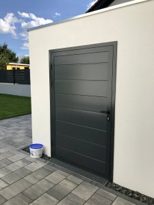

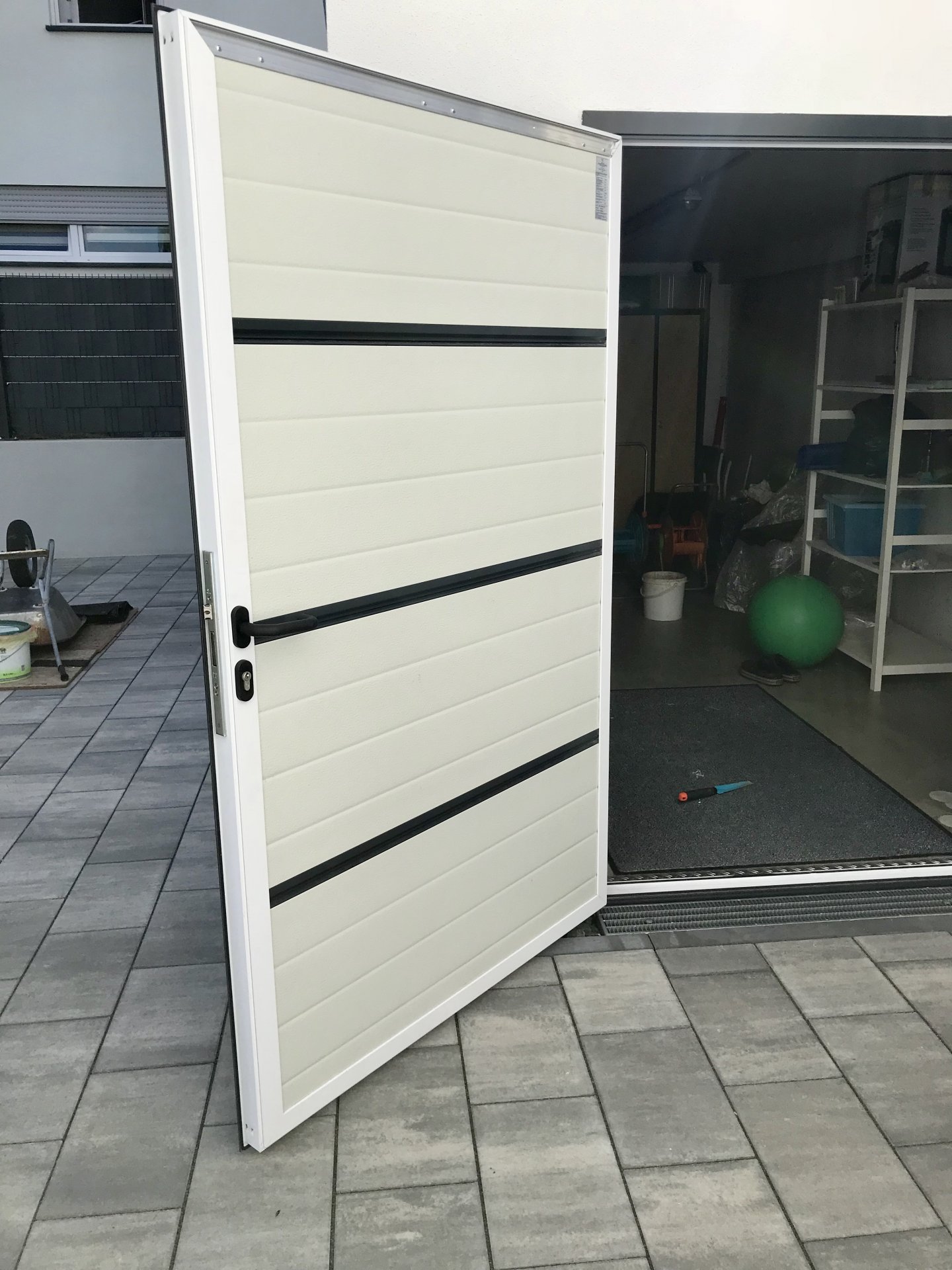

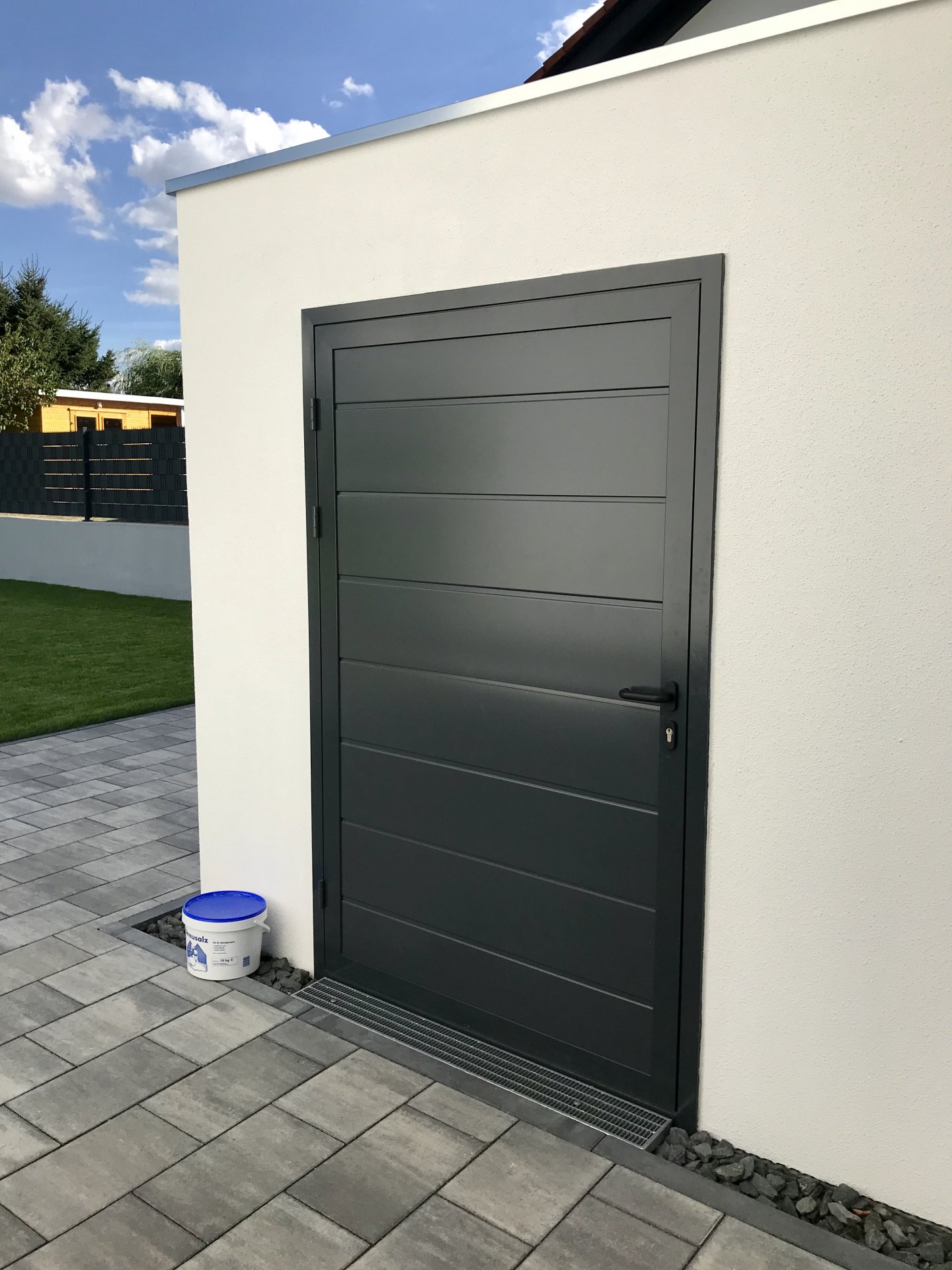

    Ich suche eine stabile Möglichkeit meine Garagentür festzustellen. Die Tür öffnet sich nach außen.

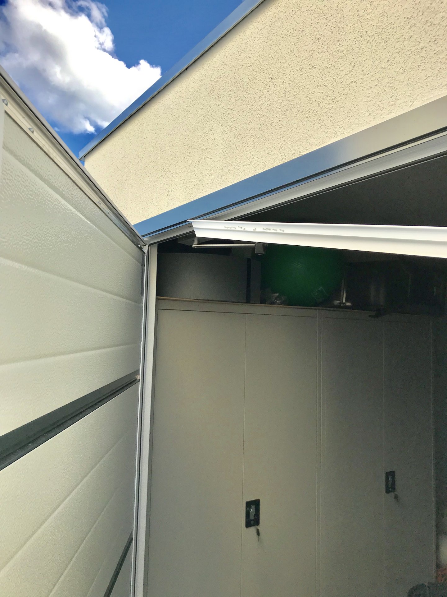

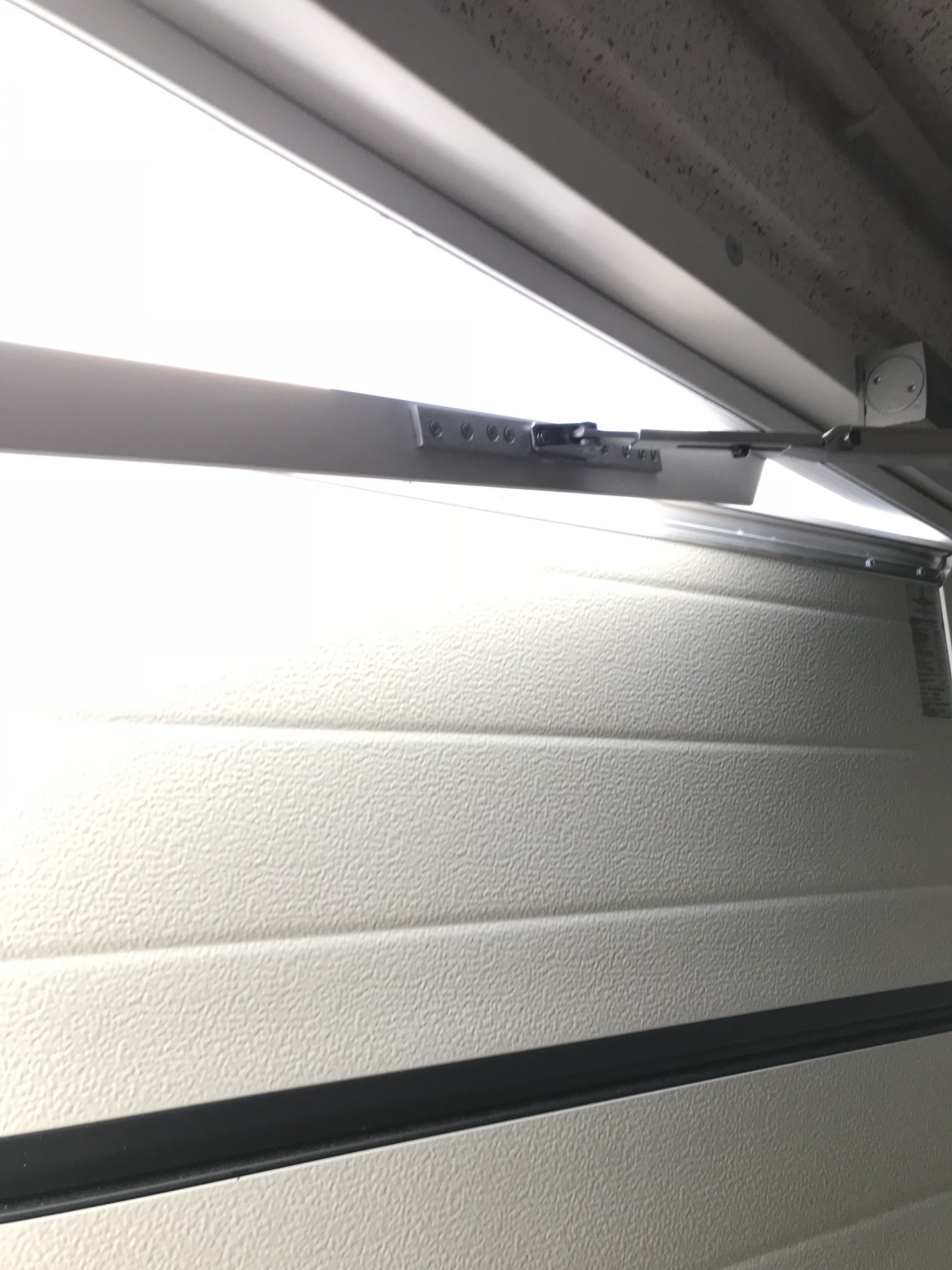

    Ich hatte bereits einen Geze Türschließer mit Feststellgestänge montiert. Der Feststellarm ist mir bereits 2 mal abgerissen. 1 mal die Schrauben aus der Tür und 1 mal wurde ein ganzes Türblech bei einem Windstoß abgerissen (nach dem die Schrauben auf einem Montageblech befestigt wurden).
    Welche Alternativen gibt es?
    Was haltet ihr von Türstopper am Boden mit Magnethalter für die Tür? Kann mir jemand etwas empfehlen?
    An Bodenmontage stört mich aber, dass dies beim Schneeschieben bzw. Kehren stört.

    Wenn die Türe bis 180 Grad öffnet, einfach an der Wand mit Kette fixieren.

    Ist mir zu umständlich (ein- und aushängen einer Kette).
    Türe wird sehr oft täglich geöffnet und geschlossen.
    Und ich denke auch optisch nicht besonders schön.

    Wenn der professionelle Feststellarm schon abgerissen ist, müssen da ordentliche Windkräfte wirken.
    Ein starker Magnet wäre möglich, aber willst Du den "abreißen" beim Schließen?
    Für Brandabschlusstüren gibt es elektromagnetische Offenhalter, die im Auslösefall spannungsfrei gemacht werden und die Tür zufallen lassen. Sowas wurst Du nicht bezahlen wollen.
