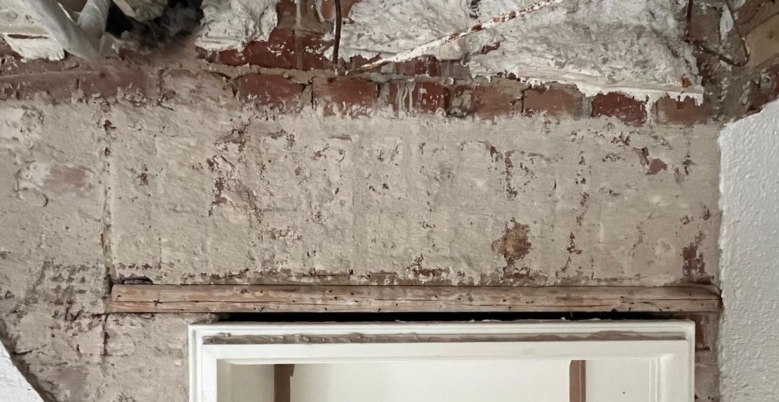

    Hallo und guten Morgen,
    kurze Frage...dies auf dem Foto ist doch kein Sturz oberhalb der Türöffnung - erscheint mir etwas "dünn" für einen Sturz - oder?
    Vielen Dank für die Hilfe im Voraus!

    Die Wand sieht älter aus. Scheint also die vielen Jahren gehalten zu haben. Sicher hat man das früher als "Sturz" bezeichnet. Heute nach DIN xyz wäres es Pfusch und der Bauherr würde mit einem Anwalt drohen :).

    Was muß der Sturz denn halten: nur das Zwischenstück Wand bis zur Betondecke, oder über eine Holzdecke hinweg auch die Wand im Stockwerk darüber ?

    Nur bis zur Betondecke, es ist keine Holzdecke darüber.

    Die Wand wird nicht sehr dick sein und so ein Holzbalken geht da halt auch.
    Wird noch 100 Jahre halten wenn kein Feuer dazwischen kommt.

    Es handelt sich um einen Scheidrechten Entlastungsbogen, der Fachgerecht ausgeführt wurde,
    das Brett/Die Schalung hätte man entfernen können! War aber nicht nötig!!!
    Über den Brettern befindet sich eine überhöhte Grenadierschischt, die die aufliegende
    Last, horizontal in das Mauerwerk ableitet!!
    Fachlich Einwandfrei!!!!
