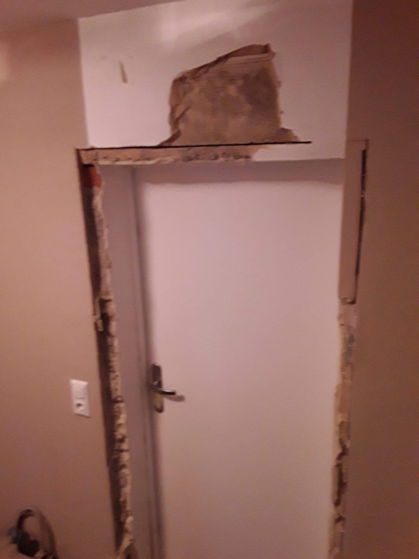

    Ich habe folgendes Problem...
    Es sollten neue Türen im Haus werden und wir haben uns entschlossen die alten Stahl, bzw. Metallzargen zu entfernen.
    Schon an der ersten Zarge stellten wir fest, das der Türsturz direkt über der Zarge, oder besser, die Zarge im Sturz sitzt.

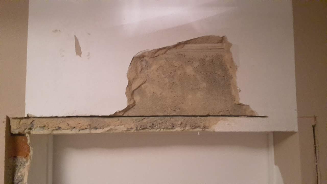

    Genau diesen habe ich aber mit einem grossen Trennschleifer horizontal eingeschnitten. Ich sollte, laut dem "Fachmann" bei dem ich die neuen Türen und Zargen bestellen wollte, einfach außen an der Zarge entlang schneiden. Auf beiden Wandseiten versteht sich...
    Wenn ich den Putz abziehe hab ich ca. 3,5 cm tief den Sturz eingeschnitten. Auch die Seiten sind 3,5 cm tief eingeschnitten und Teile des Mauerwerk wurden entfernt (ca. 4,5 cm in der Breite). Zum Glück hab ich erst auf einer Wandseite angefangen und dann sofort aufgehört.
    Der Sturz ist insgesamt ca. 25 cm hoch und ca. 24 cm Breit (Wandstärke).
    Nun zur Frage: Kann ich den Schlitz einfach mit Beton o.ä. verfüllen und die Seiten wieder vermauern und verputzen oder gibt es statische Bedenken?
    Bin für jeden Tip Dankbar...
    Hoffe, ich konnte mein Problem halbwegs verständlich erklären.

    Bewehrter Sturz? Armierung angeschnitten? Oder doch Überzug/Unterzug? Wenn keine Armierung angeschnitten oder durchgeflexxt zumörteln und aufmauern, aber bitte mit passenden Mörtel, kein Gips oder dergleichen, ansonsten Foto einstellen.

    Guten Tag und Danke für die schnelle Antwort. Ich kann erst jetzt, Ostern war dazwischen.
    Ob Bewehrt weiss ich nicht, denke schon. In die Armierung hab ich nicht geschnitten, hab zumindest kein Metall im Schnitt gesehen. Vllt sind die Bilder aussagekräftiger...

    Stelle es mir schwer vor, zu sehen, ob in dem Schlitz Stahl angeschnitten wurde. Am leichtesten wäre es natürlich, wenn man alte Statikpläne hat, um zu sehen, ob überhaupt viel Stahl drin ist, und wie der Sturz gerechnet wurde. Wieviel geschosse stehen den auf der Wand? Ist die Wand Beton, oder gemauert? Sieht ein bischen nach Betonschalsteinen aus. Meine Vorsichtige Einschätzung vorab wäre, das auser eventuelle kleine Risse in Folge von Lastumlagerung da nichts weiter passiert. Aber bin natürlich kein Statiker. Kommt auch ein bischen darauf an, wie die Decke gemacht ist. Ortbetondecke?

    Ich hab mit einer Taschenlampe in den Schlitz geleuchtet, aber nichts glänzendes gesehen.
    Alte Statikpläne sind nicht vorhanden.
    Und die Tür ist im Erdgeschoss. Oben drüber kommr noch der erste Stock und eine "Tür über der Tür".
    Und ein Satteldach mit wenig Steigung bzw. Gefälle.
    Weiß nicht ob da viel Gewicht drauf liegt.

    Stemm den Putz seitlich weiter weg bis zum Ende des 'Sturzes', bis der Lagerpunkt sichtbar ist, das sieht eher nach etwas geschalten aus, wenn das Foto nicht komplett verzerrte Perspektive darstellt - es gab zwar auch Stürze mit viel 'Höhe' oder dort wurde ein Hochboard reingewürgt. ;) und schreibe die Abmessung der Wand auf, Dicke etc der @bauspezi45 hat sicher die älteren Abmessungen von Stürzen parat:winken
