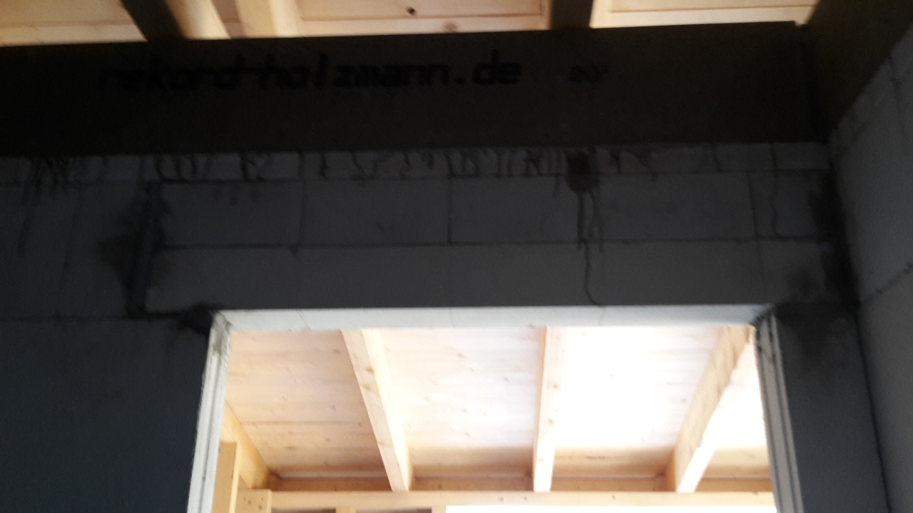

    da ich keine Ahnung vom Maurern habe, suche ich die Antwort auf die Frage, ob der Türsturz so fachgerecht ausgeführt ist.
    Müssten die Steine nicht versetzt gesetzt sein und Mörtel in den Fugen erkennbar sein? Entschuldigt die schlechte Ausleuchtung. Vergrößert man das Bild, wird deutlich, dass die Fugen übereinander stehen

    ?? irgendwie kann ich nicht erkennen was du meinst

    Sie suchen nicht eine Antwort, sie suchen vergeblich einen Baufehler! Rohbau ist fertig und es war alles was gemauert wurde für Sie unfragwürdig?
    Merkwürdig.
    Der Sturz und Mauerwerk sieht sehr sauber aus...

    Der Sturz ist das einteilige Stück direkt über der Türöffnung.
    Ob nun zufällig eine Fuge eines Stein einer Steinreihe darüber mit der Türöffnung fluchtet oder nicht ist egal.

    Ganz so entzückt bin ich nicht, aber das sieht man nicht so richtig in der 'Düsternis', sollte die rechte Laibung als Stumpfstoss ausgeführt sein incl Sturz ohne Überbindung oder Verzahnt/gestockt wäre das erstmal mangelhaft, desgleichen links sind die Steine dort hochkant? gestellt-wie gesagt bitte bessere Fotos einstellen, das ist wirklich schlecht zu sehen ..

    Aus welchem " Stein " besteht das Mauerwerk?
    KS oder PB ?:D
    Maueranker an den Stoßstellen Innenwand und Außenwand sind ja wohl hoffentlich vorhanden..

    Die Frage galt doch dem Sturz selbst und dieser ist korrekt eingesetzt.
    Gibt es jetzt weitere Fragen zu dem Verbund an sich, bitte ein Foto mit Licht oder Blitz einstellen.

    wenn man ein Bild einstellt sollte man es am Tag erstellen und nicht im dunklen
