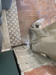

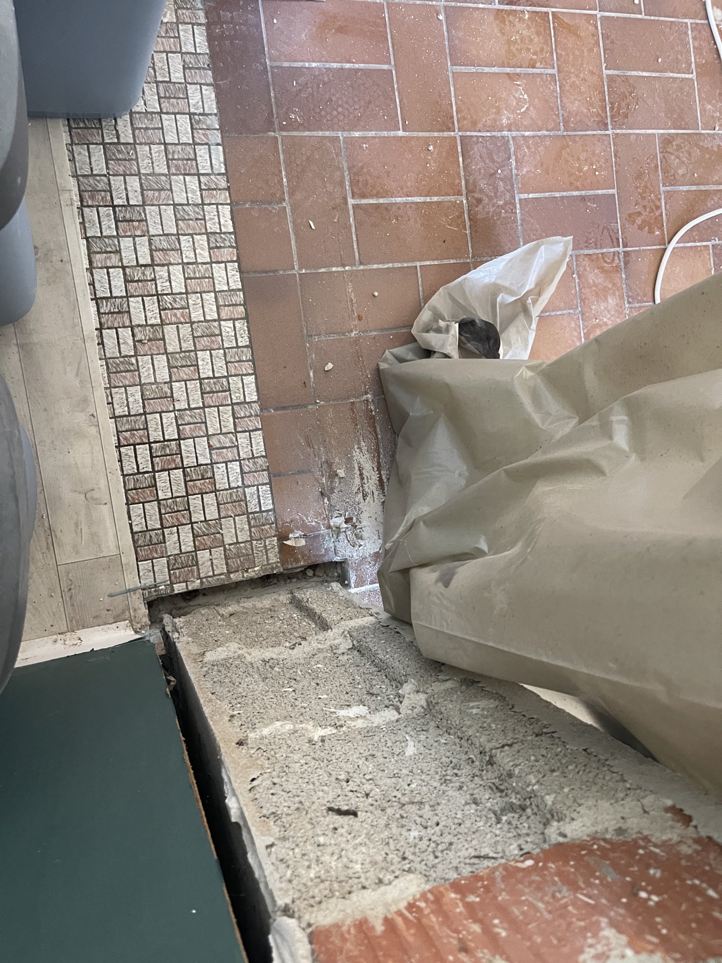

    mich möchte gerne einen Türsturz zumauern. Dafür habe ich mir Porenbeton gekauft. Nun sind die beiden Räume nun gefliest und ich würde es mir gerne sparen die lästigen kleinen Fliesen rauszuhauen. Kann ich die Porenbetonsteine direkt auf den Fliesen mit entsprechendem Haftgrund setzen? Würdet ihr kleben empfehlen? Oder vielleicht ein Mörtelbett? Oder fällt mir dann die Wand irgendwann um, wenn ich ein Regal aufhängen will?

    Bitte was? Willst du eine Tür zumauern oder einen Türsturz? Wo sitzen die kleinen Fliesen? Im Durchgang? Gibt es keine Zarge?
    Mach doch mal Bilder?

    Äh - ja, natürlich eine Türoffnung, nicht einen Türsturz ‍♀️
    Die Zarge ist raus und im Durchgang sind zwei verschiedene Fliesen.

    Also unten sehe ich da kein Problem. Mauer stehen ja auch auf einer Trennschicht.
    Fliesen anschleifen und oder Haftgrund. Für die Statik ist der Verbund zu den seitlichen Mauern
    wichtig. Da gibt es Wandanschlussanker.

    Ich würde wohl die Mosaikfliesen und die erste Reihe Terracotta rausnehmen. Wandanker wurden ja bereits genannt.

    Danke euch vielmals, so wird’s gemacht!
