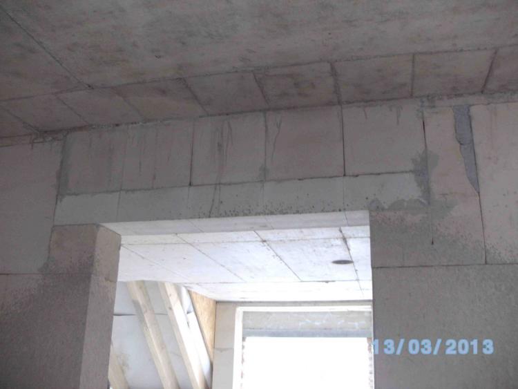

    ich habe eine Frage zu unseren Türstürzen hier in tragender Wand.
    Sind diese gemauerten Stürze denn richtig ausgeführt? Die Steine sitzen nicht versetzt, das wundert mich. Ich habe Bilder beigefügt, damit ihr sie begutachten könnt.

    leider hat nur ein Bild geklappt ... aber sieht bei den anderen genau gleich aus.
    Danke schon mal,
    Grüße
    Rikarda

    Hallo Rikarda,
    aus welchen Material sind diese Stütze ? ... vor Ort betoniert ?
    die Decken wurden ohne Trennung auf die KS- Steine betoniert ?
    Gruss
    Josef

    hallo,
    warum fragst Du hier und nicht Deinen Bauleiter/Statike/Architekten??

    ich gehe mal ganz stark davon aus, dass dies KS-flachstürze mit bewehrten betonkern sind. Die oben aufliegende mauerschicht ist daher bzgl. fugenbild unbenklich.
    Aber wie Josef schon erwähnte:
    Wieso fehlt die gleitlage zwischen wand und decke? Erhöhte rissbildungen in wänden kann die folge sein.
    mfg
