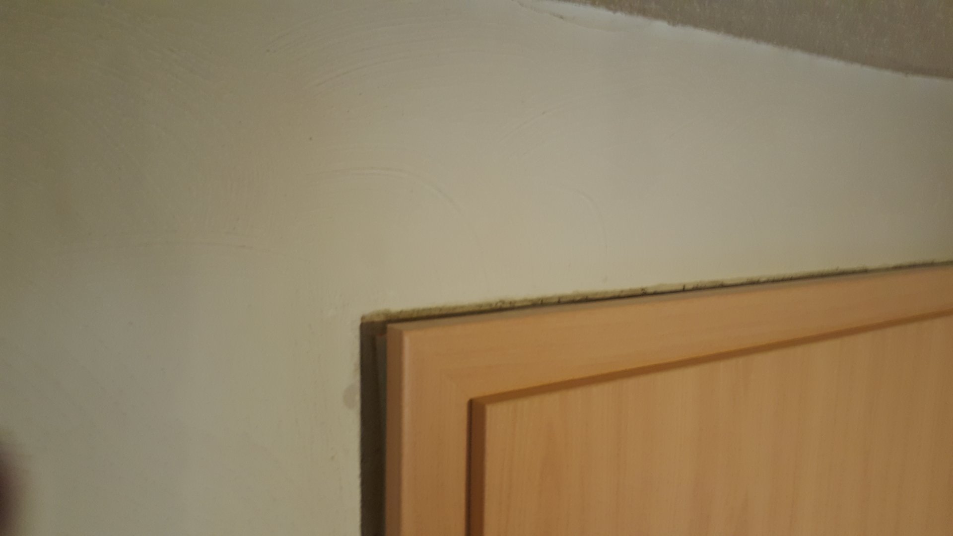

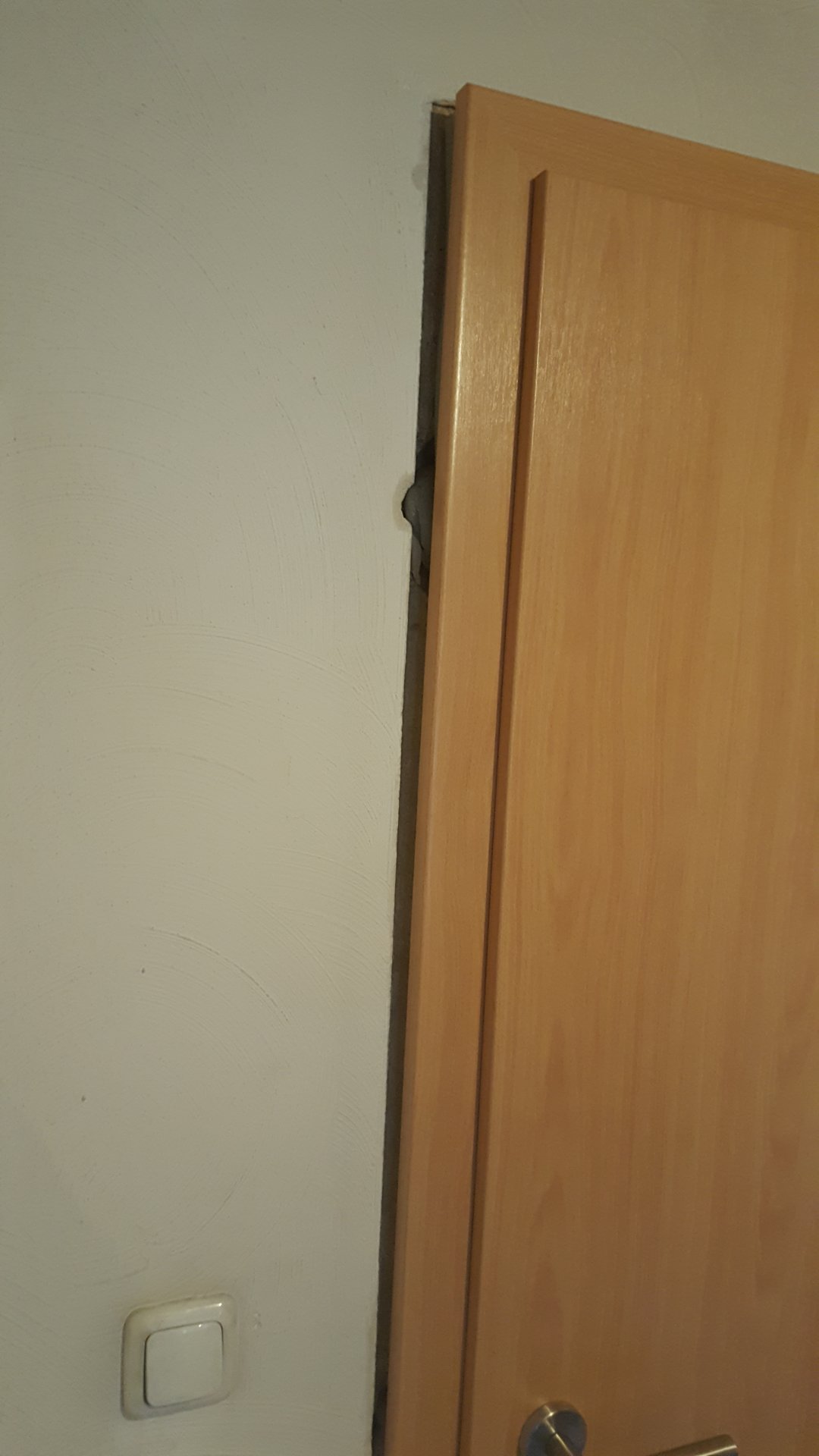

    Hallo Zusammen,
    leider finde ich privat niemanden, der mir zu meinem Problem helfen kann, daher wende ich mich an euch.
    Bei mir wurde gestern eine neue Tür eingebaut.
    Meine Wohnung ist ein Altbau daher ist die Tür im Sondermaß und scheinbar sind die Wände schief.

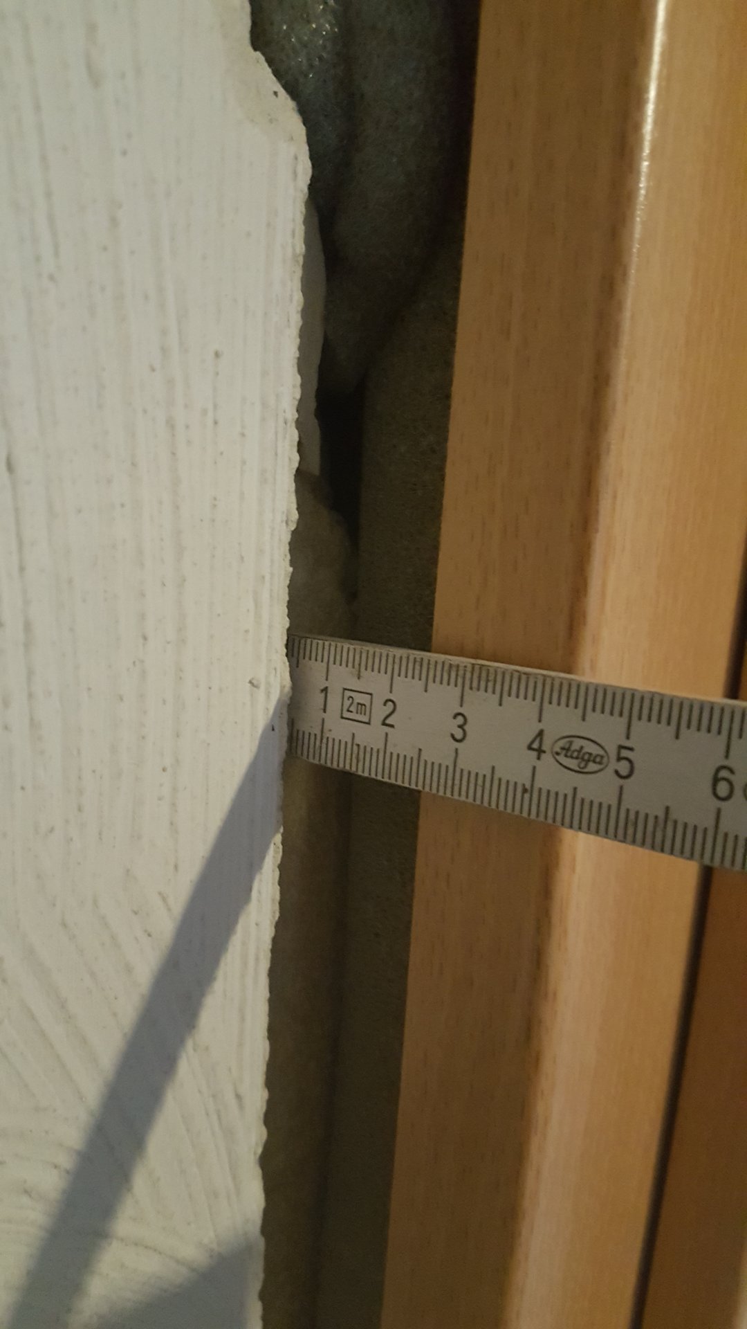

    Jetzt habe ich einen riesen Schlitz zwischen Zarge und Mauerwerk. Er erklärte mir, dass er das eher weniger mit Acryl befüllen würde, jedoch nannte er mir keine andere Alternative, außer alles neu verputzen.
    Er hatte die Schlitze zum Ende hin mit Schaumschläuche befüllt.
    Jetzt meine Frage an euch:
    Hat einer von euch eine andere Idee, wie ich diese Schlitze weg bekomme?
    Anbei habe ich Fotos angehängt.
    Danke schonmal im voraus!

    Doch evtl. Dreiecksleisten drumrum ...

    also so kann man das nicht lassen..
    nimm doch mal eine längere Wasserwaage und halt die an die Wand uns an den Türrahmen.
    wie geht das Türblatt über den Fußboden, schleift oder ungleichmäßig
    wie war denn die alte Tür eingebaut ? Wandbündig ?
    bei der neuen Tür scheint mir der Blendrahmen zu klein, der deckt den Schlitz nicht ab
    prüf das erst mal..

    Das kann man ja leicht herausfinden. Ich frage mich, wie's mit der alten Türe aussah.
    So schief kann eine Wand, wo bereits eine Türe verbaut war, eigentlich nicht sein, dass die neue so aussieht, als wäre diese nur "hingestellt".
    SIeht nach Murks² aus.
    Rechnung erst einmal nicht zahlen! (Falls nicht schon zu spät...)

    Die Zarge hätte an die Wand angepasst werden müssen. Da sie dass nun nicht ist, muss sie wenigstens luft- und rauchdicht eingeputzt werden.

    Danke erstmal für die Zahlreichen Antworten!
    Also tatsächlich ist die Tür gerade und die Wand schief. Die alte Tür war bündig verbaut, muss dazu sagen, dass das alte Türblatt verschiedene Abstände zum Boden hatte... schliff also fast über den Boden.
    Die neue Tür bzw. das neue Türblatt, hat den gleichen Abstand zum Boden.

    Liegt denn der Blendrahmen irgendwo an der Wand auf ? (Unten?)

    ich hab das gleiche Problem! Allerdings liegt es bei mir an der Anschlagleiste unten am boden. Bei unserem Altbau haben wir keinen "ebenen" boden, sondern in jedem Zimmer einen Türanschlag! Die Zarge musste also so eingebaut werden, dass die Tür anschlägt. Aus diesem Grund habe ich jetzt leider in den Zimmern ebenso zwischen 15 und 22mm abstand zur wand! Wie kann ich das jetzt abdecken? Haben Jeld Wen Türen. Weiß jemand, ob es so etwas evtl vom Hersteller direkt gibt?

    Nein das gibt es auch bei Jeldwin nicht, das wären alles Anfertigungen gewesen die beim Aufmaß der Türen beachtet werden hätten müssen. Jetzt gehen nur 1/4 oder 3/4 Leisten oder Kappleisten oder halt die Wand nacharbeiten, farblich zum Rahmen passend können Sie Jeldwein Leisten beziehen.

    Also die Wand bis unter die Zarge verputzen, danach den Spalt der noch bleibt weil die Wand schief ist mit Acryl füllen und in Wandfarbe streichen oder mit noch besser Silikon in Zargenfarbe und richtig sauber auf der Wand abkleben und rechtwinklig das Silikon abziehen.
    Fände ich jetzt besser als zusätzliche Viertelstäbe.
