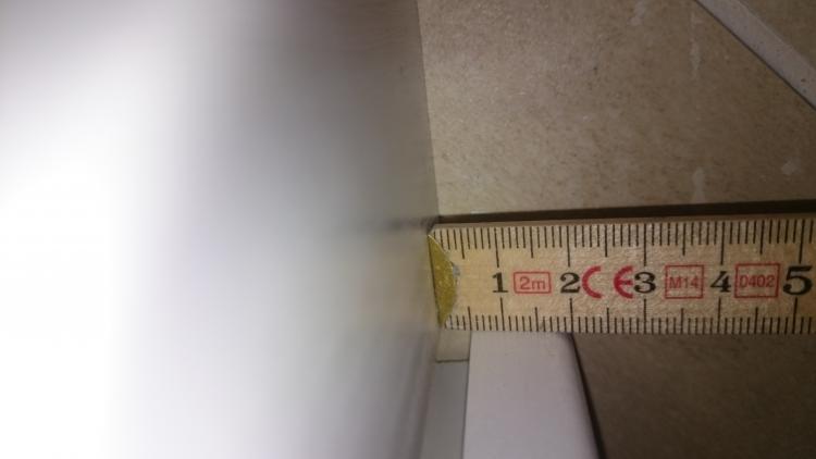

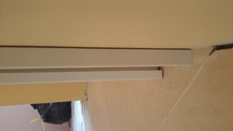

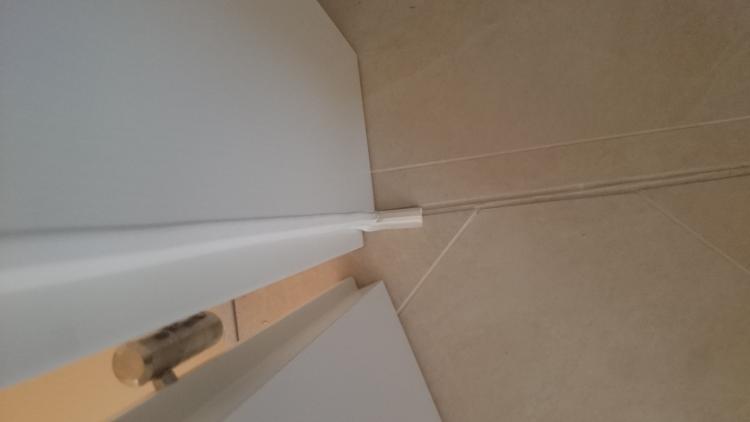

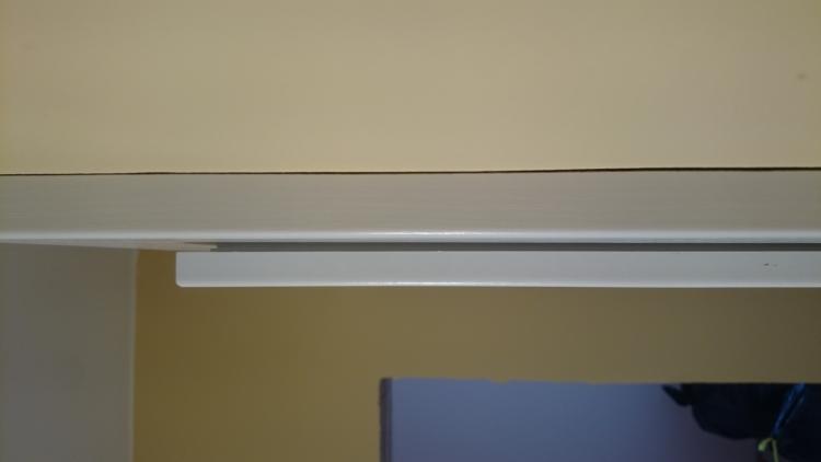

    Bräuchte dringend Tipps. Bin auf der Baustelle. Habe vorab zig Videos und Texte zu Tür Einbau gelesen und gesehen. Habe das Wolfcraft Set für meine Kunex Option. Lt Sola 150er wasserwaage alles im Lot. Oben habe ich einen Spalt von 6 mm mittig 2-3 und unten 5. Wenn ich zarge etwas von der Wand weg drücke wird der Spalt nicht besser. DSC_1918.jpg DSC_1915.jpg

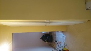

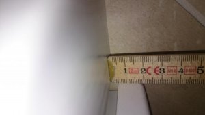

    Zwischen Mauer und zarge sind es 1-2 mm ok für mich. Zwischen zarge und türblatt oben 6 mittig 3 und unten 5 mm Spalt siehe Fotos mit Zollstock.
    Wir haben nochnicht ein geschäumt und nur Türe zur Kontrolle eingehängt

    die Wand könnte schief sein und du hast die Zarge der schiefen Wand angepasst.
    oder die Türe ist verzogen und das siehtst du nun.
    Kannst du die Türe ausbauen und auf eine ebene Fläche legen?
    Du solltest jetzt rausbekommen ob die Zarge oder die Türe das Problem ist.
    Was für ein Türblatt hast du und wo wurde es gelagert?
    Röhrenspann, Vollspann oder eine Wabentüre?

    Die Geradheit des Türblattes kann man mit einem Richtscheid oder Wasserwaage mit mind 180cm länge prüfen.
    Natürlich kann es auch die Bandeinstellung sein . Naheliegender für mich ist aber ein verzogenes Türblatt , evtl auch die Zarge .

    Nochmals das türblatt mit der 150er wasserwaage getestet es sind ca 3mm Spalt oben.
    Was kann ich tun? Sie lagen ca 4 Monate da Bau nicht so schnell war wie geplant.
    Kunex Option Laminat beschichtet weiss
    Mittig 2 mm ist normal?

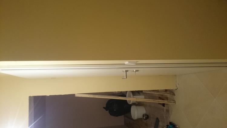

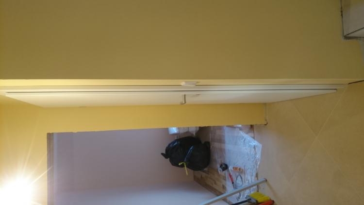

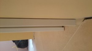

    so bin wieder online. Also bei der Zustellung wurden die Türen von der Firma beim mir in der Garage auf eine Palette gelegt, ein Holzblatt darüber (ca selbe Größe wie Türen), also liegend gelagert. vor ca 3 Wochen habe ich sie ins Haus geholt - im Wohnzimmer liegend gelagert, das war die oberste Türe.
    Ich habe mir nun einen Richtscheid gekauft, 2m und angelehnt. Die Zarge ist plan, das Türblatt hat auf die gesamte Länge mittig ca 2mm Spiel. Ich habe das untere Schloss etwas heraus gezogen, und vor dem einschäumen die Zarge unten auf der Türgriffseite, also dort wo die Drücker sind - mit 2mm Plättchen unterlegt, sodass sie sich etwas dem Türblatt annähert.
    Die Abweichungen sind nun:
    OBEN: 4mm
    Mittig: 2-3mm
    Unten: 4-5mm
    Was ich nicht ganz nachvolllziehen kann, warum seitdem ich das untere Band etwas heraus gezogen habe, oben der Spalt sich um 2mm reduziert hat.
    Und noch ein Mysterium habe ich. Da bei Kunex Türen die Imbusschraube unter der Dichtugn ist, habe, ich diese am Samstag heraus genommen. Heute habe ich sie wieder eingesetzt, und sie ist nun um ca 5cm zu lange. Wie kann das sein?
    Hier die Fotos von der fertig eingebauten Türe bzw. der Gummidichtung.

    Weil du die Dichtung langgezogen hast beim einbau .also nochmal raus und gestaucht einbauen.

    wenn die Türe sauber schließt und nirgends schleift/klemmt , dann ist das ok , die fuge zwischen Putz und Zarge macht dann das Acryl zu :bef1003:

    danke! Ja sie schließt sauber, und die Fuge wollte ich sowieso mit Acryl zumachen ;-). Ich mache mir nur sorgen, wegen dem Spalt zwischen Zarge und Türblatt, und dass die nächsten noch größer werden.
