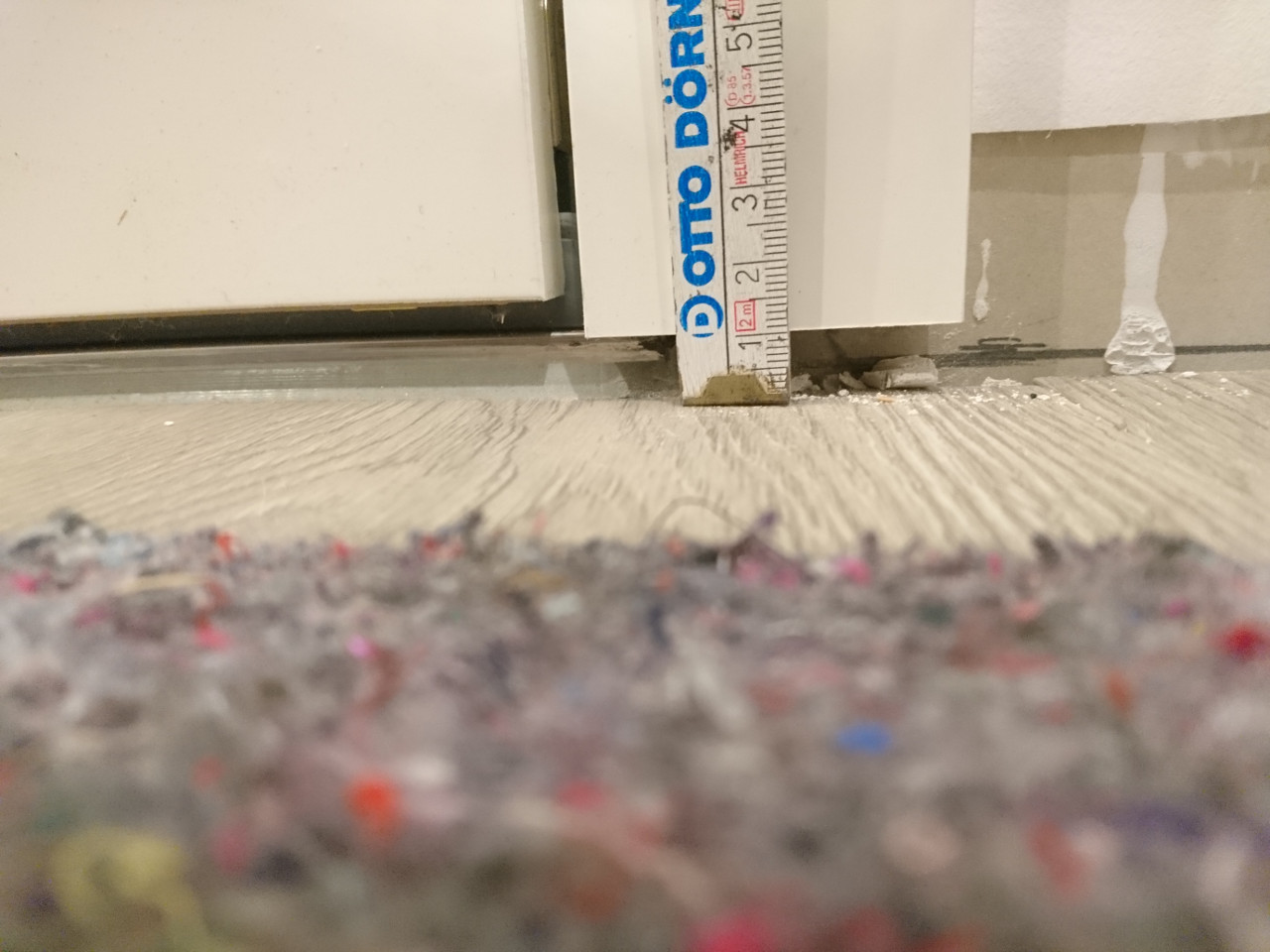

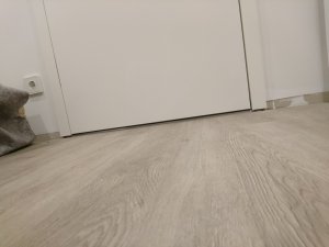

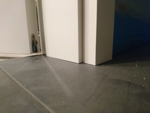

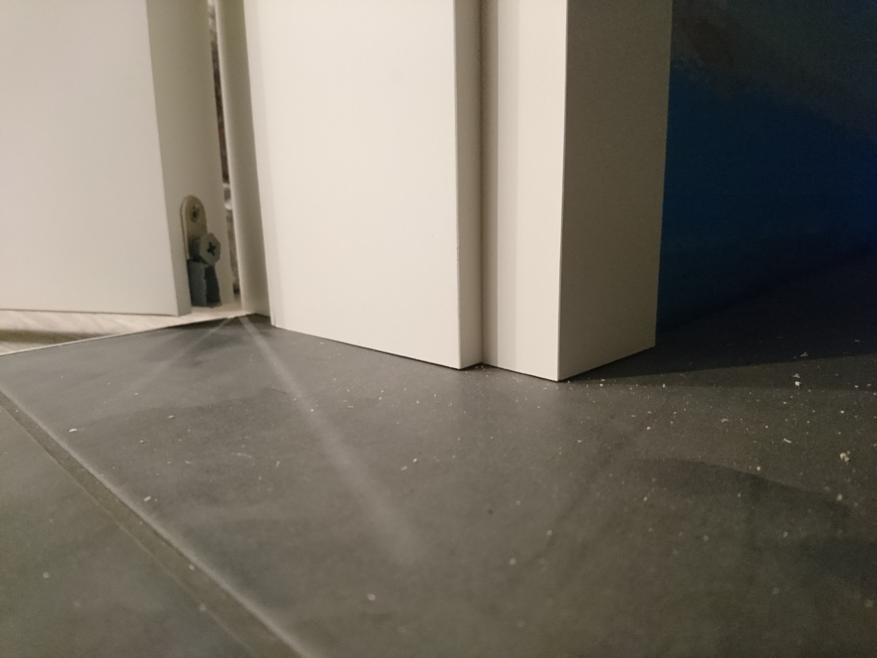

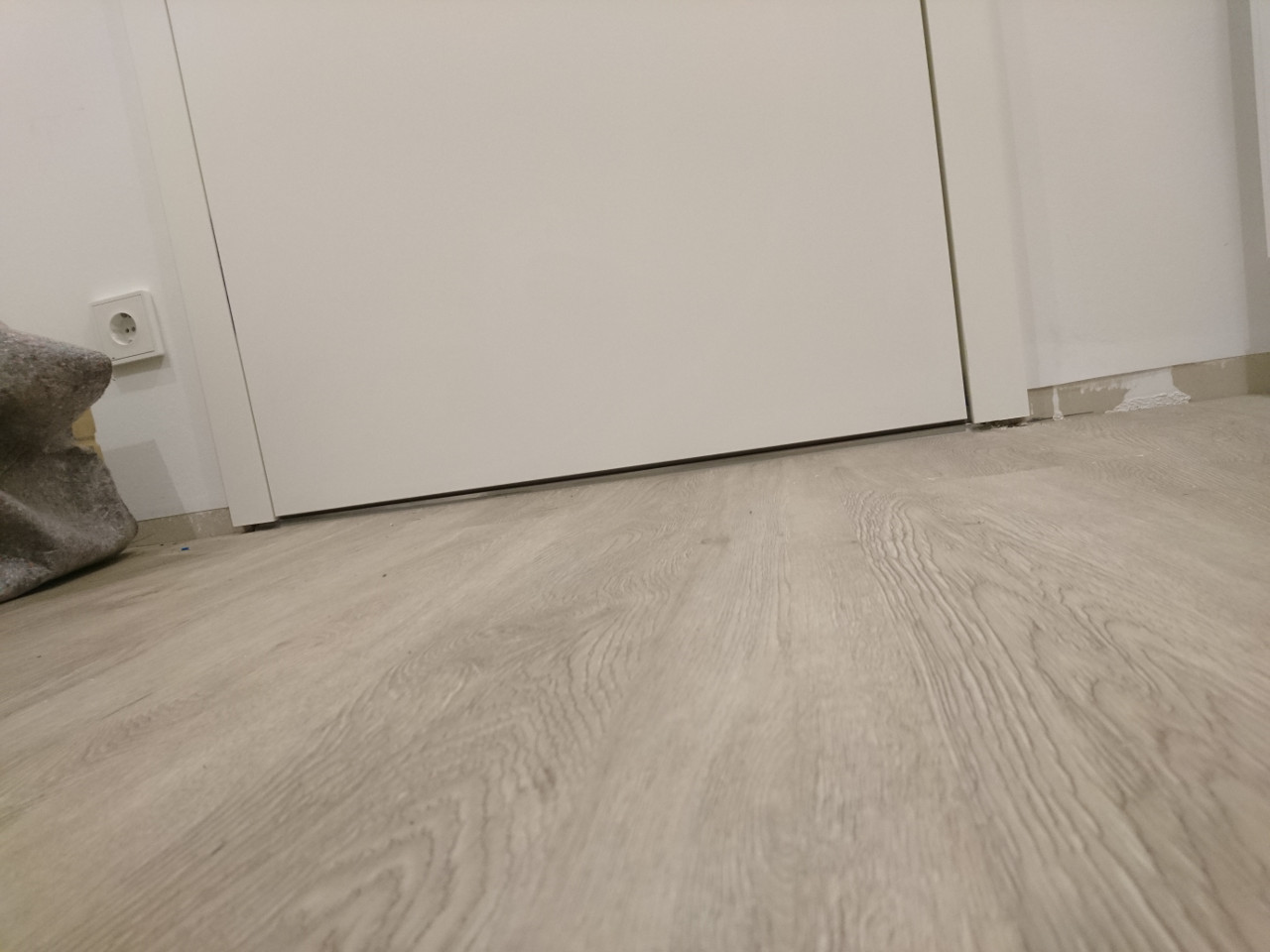

    ich habe für meine Sanierung Haus neue Türen einbauen lassen. Boden war fertig, sprich Flur Vinyl und im Bad Fliesen verlegen lassen. Vorher wurde Estrich gegossen, alles eine Höhe. Nun ist vom Flur in das Bad natürlich ein Höhenunterschied von ca 1cm aufgrund der Fliesen. Der Türbauer hat nun Türen eingebaut und diese direkt auf den Fliesenboden gestellt. Die Zarge steht somit 1cm im FLur über. Ich habe diese bemängelt. Der Türbauer sagte, Boden hätte eine Höhe sein müssen, sprich Estrich falsch verlegt. Ein Ausschneiden der Zarge wäre nicht gegangen. Der Türbauer hat die Türen selbst ausgemessen, zu dem Zeitpunkt lagen alle Bodenbeläge fertig. Einen Hinweis hat er mir zu dem Zeitpunkt nicht gegeben. Auch zum Zeitpunkt des Einbaus hat er mich nicht informiert. Sprich ich stehe jetzt vor vollendete Tatsachen. Bezahlt ist zum Glück noch nichts. Welche Möglichkeiten habe ich jetzt?
    Probleme die ich sehe:
    Fliesenboden wird nass gewischt, da aber 0mm Platz auf dem Fliesenboden ist, kann man die Fuge doch nicht richtig abdichten oder? Was ich so gelesen habe, reißt die Dichtung ab, weil keine richtige Fuge vorhanden ist. Sprich ne Fuge fräsen von 1-3mm und dann abdichten?
    Die Fuge zum Flur mit 1cm Überstand lässt sich doch kaum vernünftig mit Silikon oder Acryl abdichten oder? Welche anderen Möglichkeiten gibt es, dort einen optisch ansprechende Lösung hinzubekommen?
    Fotos anbei.
    Welche Kürzung der Rechnung wäre für diesen Mangel in Ordnung? Jede Tür/Zarge hat ca 800 Euro gekostet.

    Die "Stufe" hat der Planer oder Estrichleger zu verantworten und wäre im nachhinein nur schwer zu beheben,
    Die Zarge hätte man aber durchaus auf den Laminatboden (?) setzen können, die Zarge entsprechend ausklinken, das Türblatt
    anpassen und schneiden und gut isses, für einen Schreiner sollte das kein Problem sein......
    ich würde einen Betrag von 1.000,-E einbehalten und er soll die Türe nacharbeiten,
    ausbauen, entsprechend kürzen und wieder einbauen

    Das ist der Fehler und nicht der Türbauer!
    Entweder alles so lassen, wie es ist, oder Vinyl im Türbereich nochmal rausreißen und den Übergang wegspachteln.
