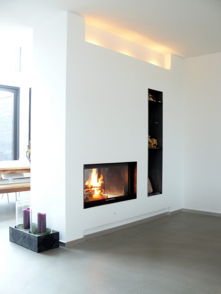

    Als Raumtrenner würden wir gerne einen Tunnelkamin installieren.
    Warum einen Tunnel- und kein Panoramakamin, da wir am geschlossenen Ende, wo der Durchgang der beiden Zimmer ist ggf. auch eine Glastür einbauen wollen. (Info am Rande)
    Welchen Kaminhersteller könnt ihr empfehlen.
    Mit welchen Kosten kann/muss ich rechnen.
    Worauf muss bei der Planung/Kaminausführung geachtet werden.
    Kann die Verkleidung des Kamins auch selbst gemacht werden oder sollte das besser ein Fachmann machen.
    Was könnte ich mir durch den Selbstaufbau sparen?

    Das sind wenig Angaben... Kamin wasserführend oder nicht raumluftabhängig oder nicht... was ist mit dem Kaminzug ist der schon da... wieviel Leistung ca soll er haben... Einsätze Tunnelkamin ab ca 2500 Bausatz etwas vernünftiges ab so 7500 alles plus Kaminzug, Kaminfeger etc was das Verkleiden angeht ist genauso eine Frage des Anspruchs-bei einigermaßen Geschick selber machbar, ansonsten extrem Material abhängig, lassen Sie sich doch von Kaminstudios jemanden vorbeikommen und beraten und anbieten, falls dann die Angebote vorliegen können wir weitersagen.

    Es wird ein Schmid / Camina Tunnelkamin Lina 87/45 werden. Verkleidung außen aus Schamott.
    Hat schon jemand Erfahrung mit dem Hersteller Schmid /Camina ?
    Wie ist die Qualität und was haltet ihr von der automatischen Zuluftregelung, ist die ihr Geld wert?

    Habe einen Schmid/Camina, aber keinen Tunnelkamin. Bin mit dem Einsatz sehr zufrieden, aber so völlig überteuerte Regelungen sind Unsinn - kannst alles mit der hand machen, ist keine Zauberei und man muss auch nicht ständig dran rumfummeln.
