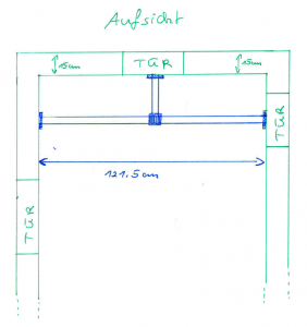

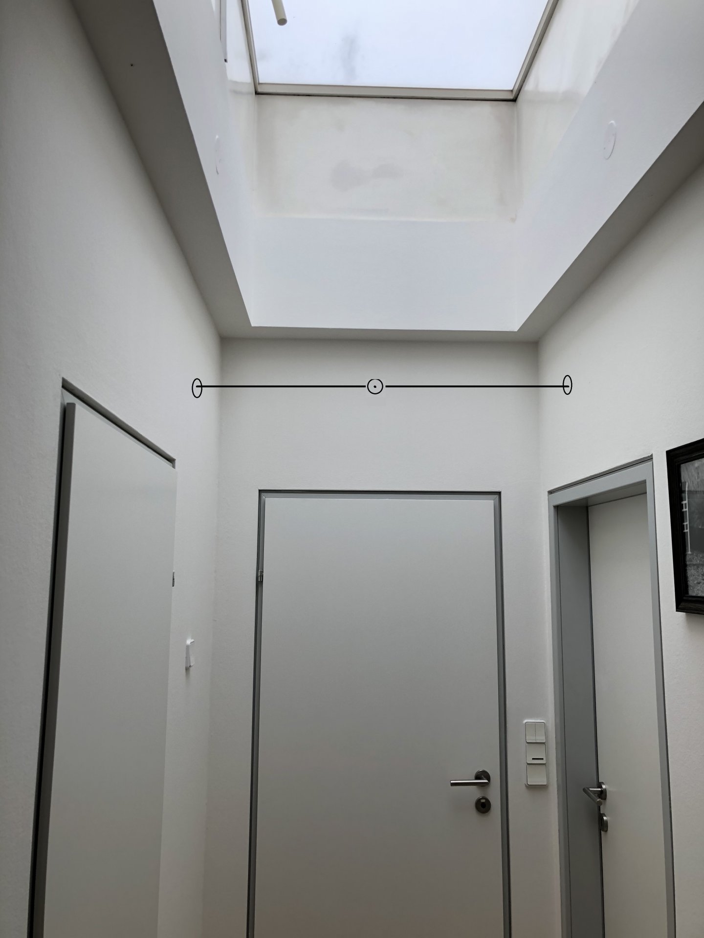

    Ich möchte ein Gestänge 1"(33,7mm) Rundstahl zwischen drei Wänden befestigen, welches ich für sportliche Aktivitäten wie Klimmzüge etc. benutzen möchte. Das Problem: Ich bin mir etwas unsicher bzgl der Tragfähigkeit der Wände da ich mich auf diesem Gebiet nicht wirklich gut auskenne.
    Im Anhang eine kurze Skizze des Aufbaus.
    Länge des waagrechten Rohres ca 121,5cm und Länge des senkrechten Rohres ca. 50cm
    Und von vorne mit versuchter eingezeichneter Skizze:

    Meine Wände sind an allen seiten 15cm dick (inkl. Putz und allem) und geschätzt aus Ziegeln, da beim bohren immer roter Staub rauskam. Verschrauben würde ich das ganze mit Schwerlastdübeln, wobei ich mir jedoch noch kein spezielles Fabrikat rausgesucht habe.

    Die beiden seitlichen Befestigungspunkte genügen doch völlig.
    Die kurze Stange würde ich nicht verwenden.
    Besser Schlüsselschrauben o.ä. mit größerem Schaftdurchmesser verwenden.
    Übliche gehärtete Kreuzschlitzschraube-/Torxschrauben können bei Biegung schneller brechen.
    Ansonsten zB von Simpson Schrauben für Holzverbinder mit stärkerem Schaftansatz benutzen.
    Die Hersteller wie Simpson, Fischer, Würth etc haben techn Berater zur Auswahl von Befestigungen.
    Bei weichem Putz kann es u.U. günstig sein eine Metallplatte unterzulegen.
