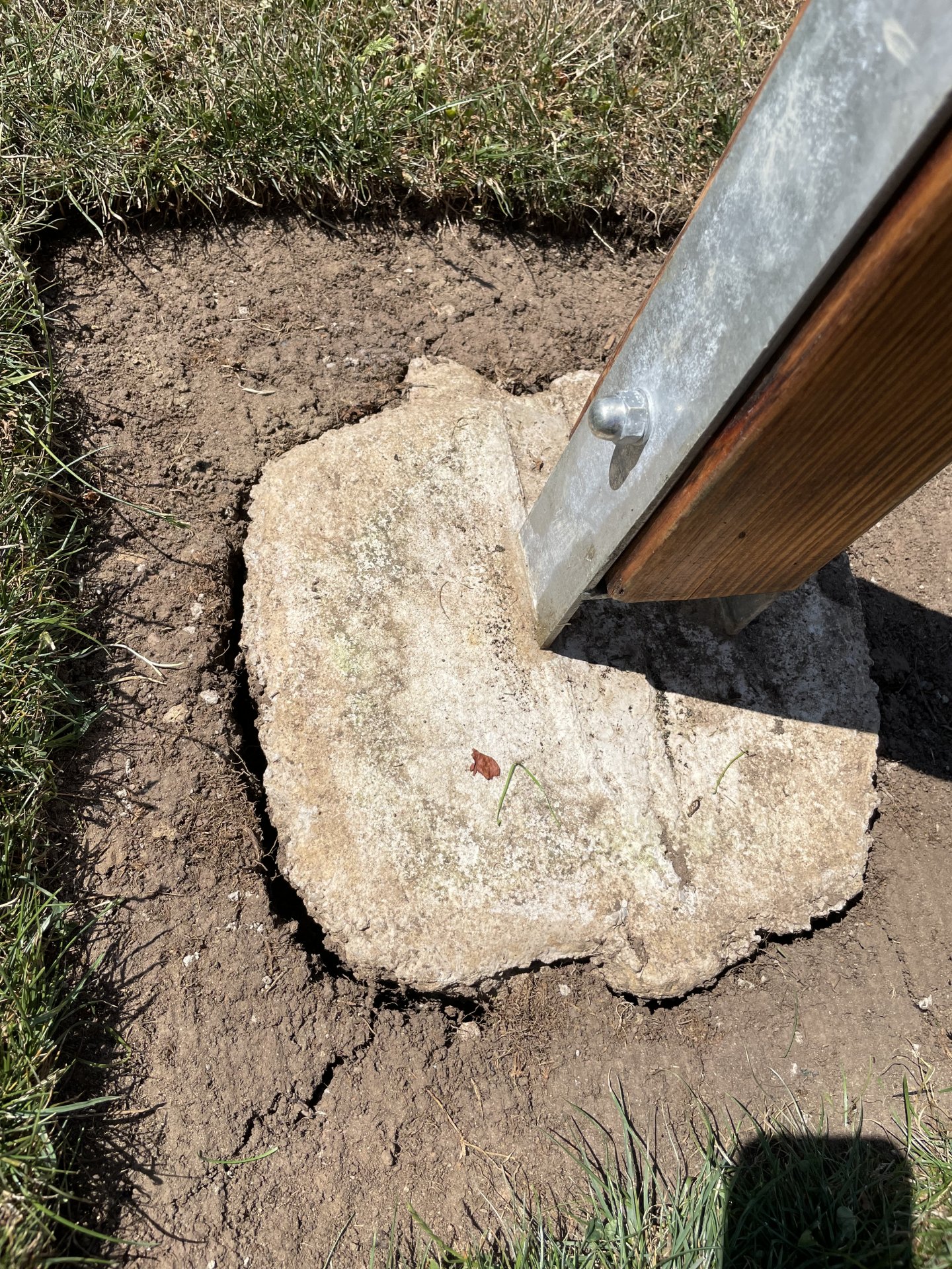

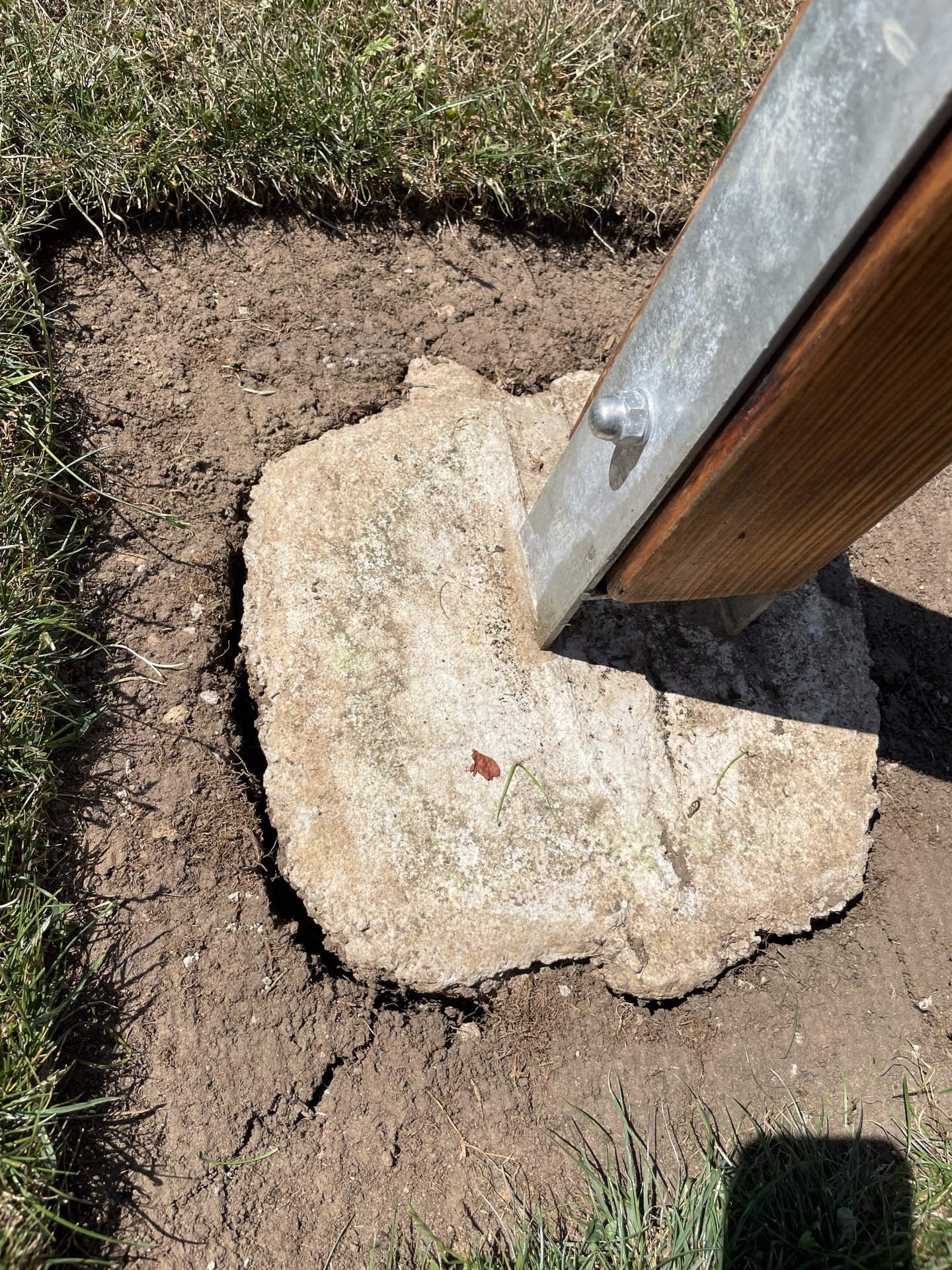

    Habe vor zwei Jahren im Garten ein Turnreck mit drei Pfosten und zwei höhenverstellbaren Turnstangen gebaut.
    Punktfundamente sind ca 30x30x55cm und hielten bis diesen Sommer mit extremer Trockenheit sehr gut.
    Aktuell habe ich das Problem, dass die Fundamente keinen direkten Anschluss an das Erdreich haben und somit hin- und herwackeln. Hoffe man sieht es auf dem Bild gut…
    Was kann ich (ausser neumachen und viel größer dimensionieren) machen?
    Verfüllen der Zwischenräume? Falls ja, mit was?

    Das ist bei Lehmboden immer Problematisch. Das hab ich hier auch.
    Als ersten Versuch würde ich den Boden nässen und neu verdichten.
    Was sagt denn die Montageanleitung. Reicht das Fundament? Es gibt auch welche mit Vorgaben von 80cm.
    Wenn der Boden feucht ist und du Bewegung rein bringst kann sich das lockern und wenn es durchtrocknet ist die Lücke halt da

    du kennst doch die Lösung !
    alles andere ist noch mehr Arbeit.
    Statt Pfosten unten noch 2 oder 4 Ausleger anschweißen und diese einbetonieren, je nach Belastung , vermute mal je ein fetter Ausleger nach vorne und hinten am Pfosten wird schon helfen.
    ansonsten kannst du ein Streifenfundament bauen in dem alle Pfosten landen
    mit Abstand das einfachste wird sein ausbuddeln, wesentlich größeres Fundament, einbuddeln
    ggf den Boden vorher mit etwas Kies, Kalk und Zement drum herum verbessern so auf 2 qm um das Fundament

    Sand rein kippen.

    Baufix betonersatz oder ähnlich kann man Auch probieren. Bleibe aber immer noch dabei, dass ein paar Säcke fertigbeton und ordentliche dimensionierung vom Fundament das am einfachsten Klären
