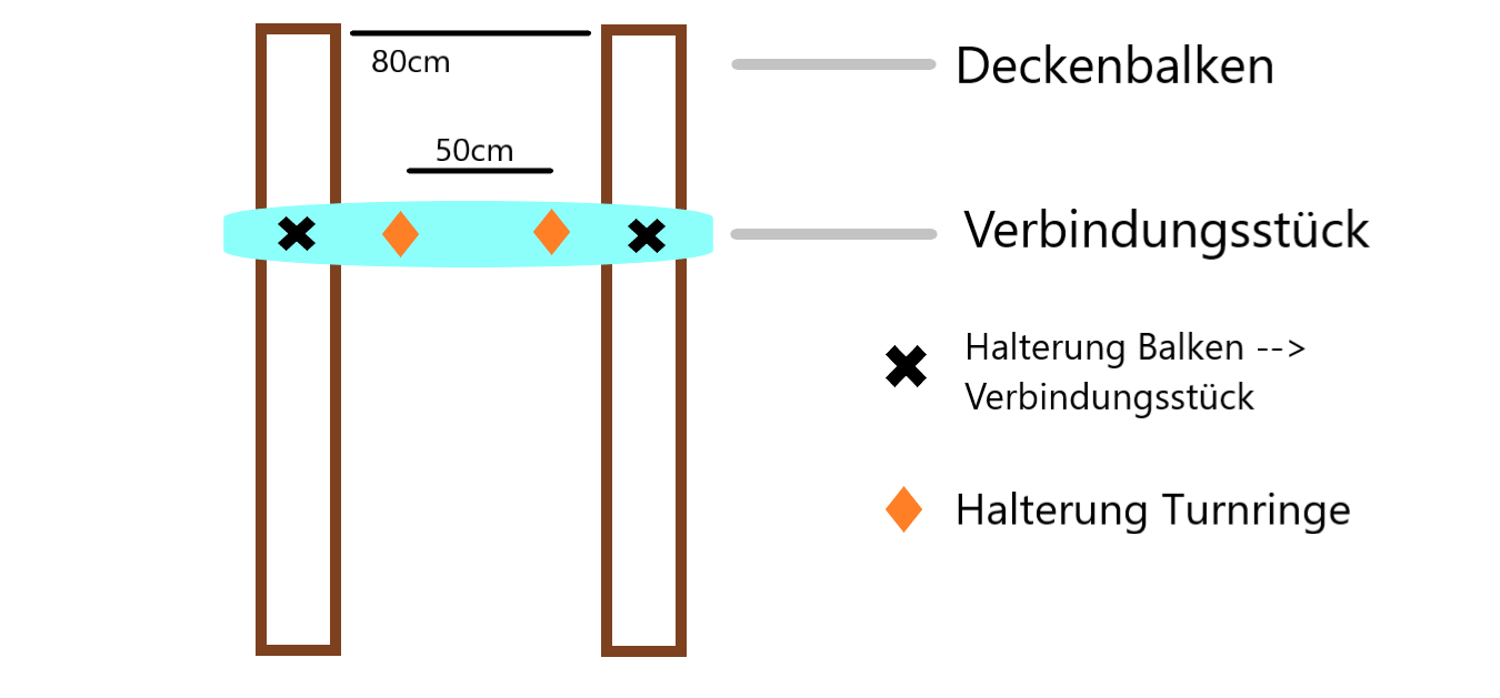

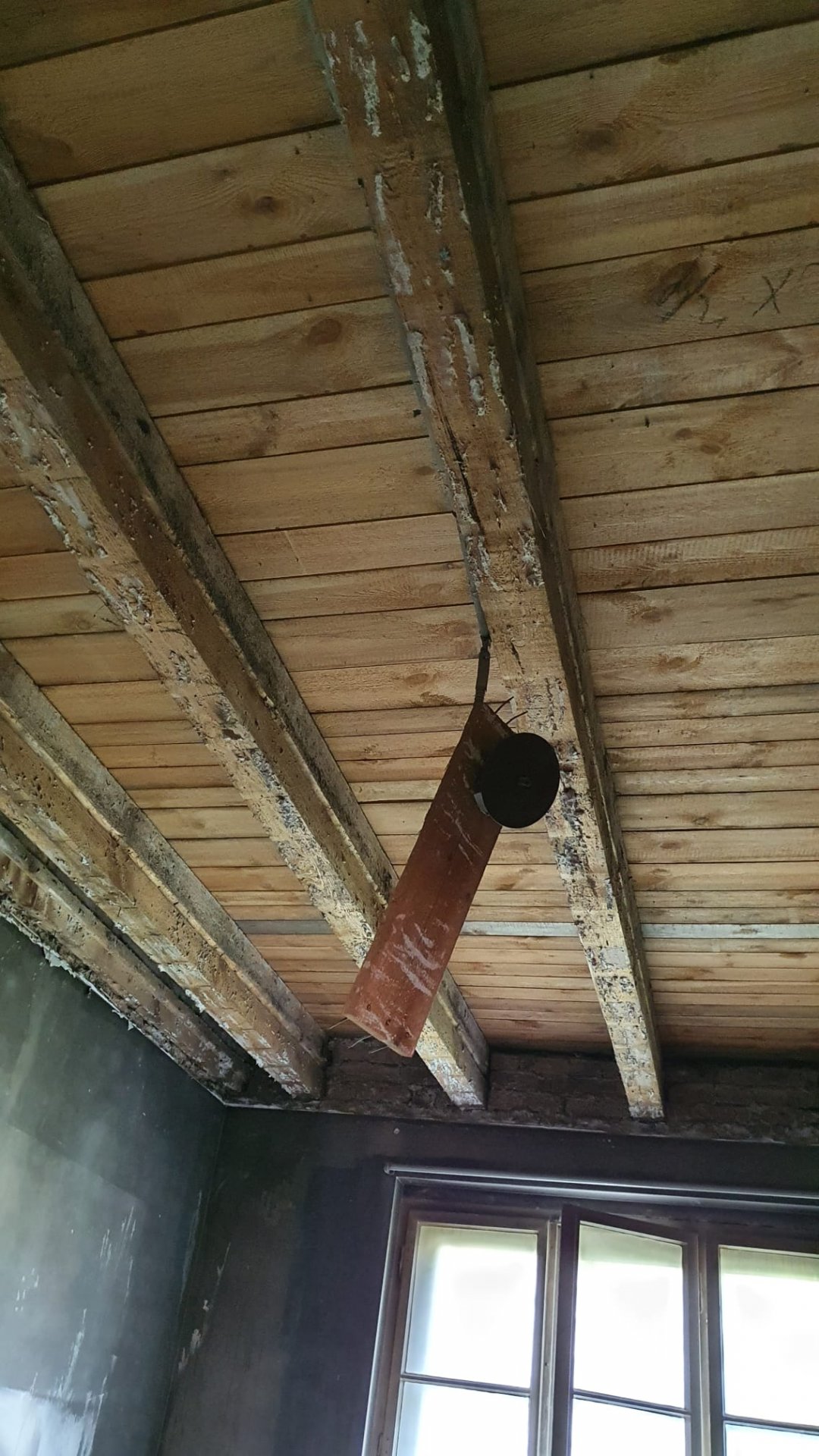

    An unsere Altbaudecke (Baujahr ca. 1930-40er) sollen Turnringe. Dafür braucht es mindestens zwei Ankerpunkte, 50cm voneinander entfernt. Mit einem Multidetektor habe ich die Deckenbalken bereits ausfindig gemacht. Dazu habe ich ein Bild von einem deckungsgleichen Aufbau einer Nachbarswohnung. Die Balken sind etwa 12cm breit und etwa 80cm voneinander entfernt. Vom Gewicht her (sagen wir Belastung 120kg pro Anker, um sicher zu gehen), sollten die Balken das sicher tragen. So zumindest der Hausmeister.

    • Entweder werden die Halterungen am gleichen Balken oder an zwei parallelen Balken angebracht. Da hier der Abstand 80cm beträgt, müsste an der Decke ein Verbindungsstück angebracht werden, um die Balken zu verbinden (siehe Fachskizze ;). An diesem könnten dann im Abstand von 50 cm die Halterungen für die Ringe angebracht werden. Habt ihr Ideen, wie man ein solches Verbindungsstück konstruieren könnte? Bonuspunkte, wenn die (Schlafzimmer-)Decke dabei noch einigermaßen gut aussieht :Brille

    Es im Altbau sein zu lassen.
    Oder halt Decke runter und schauen was dann wirklich da ist und dann neu aufbauen mit Dämmung, Lattung und Gipskarton... Das wäre dann der Punkt wo der Vermieter das machen oder sein lassen müsste. Weil das ein Eingriff in seinen Besitz ist. Genehmigt wird er dir lediglich das aufhängen haben und nicht den Abriss der ganzen Decke.

    Der Vermieter scheint ziemlich ahnungslos zu sein, wenn er das erlaubt.....
