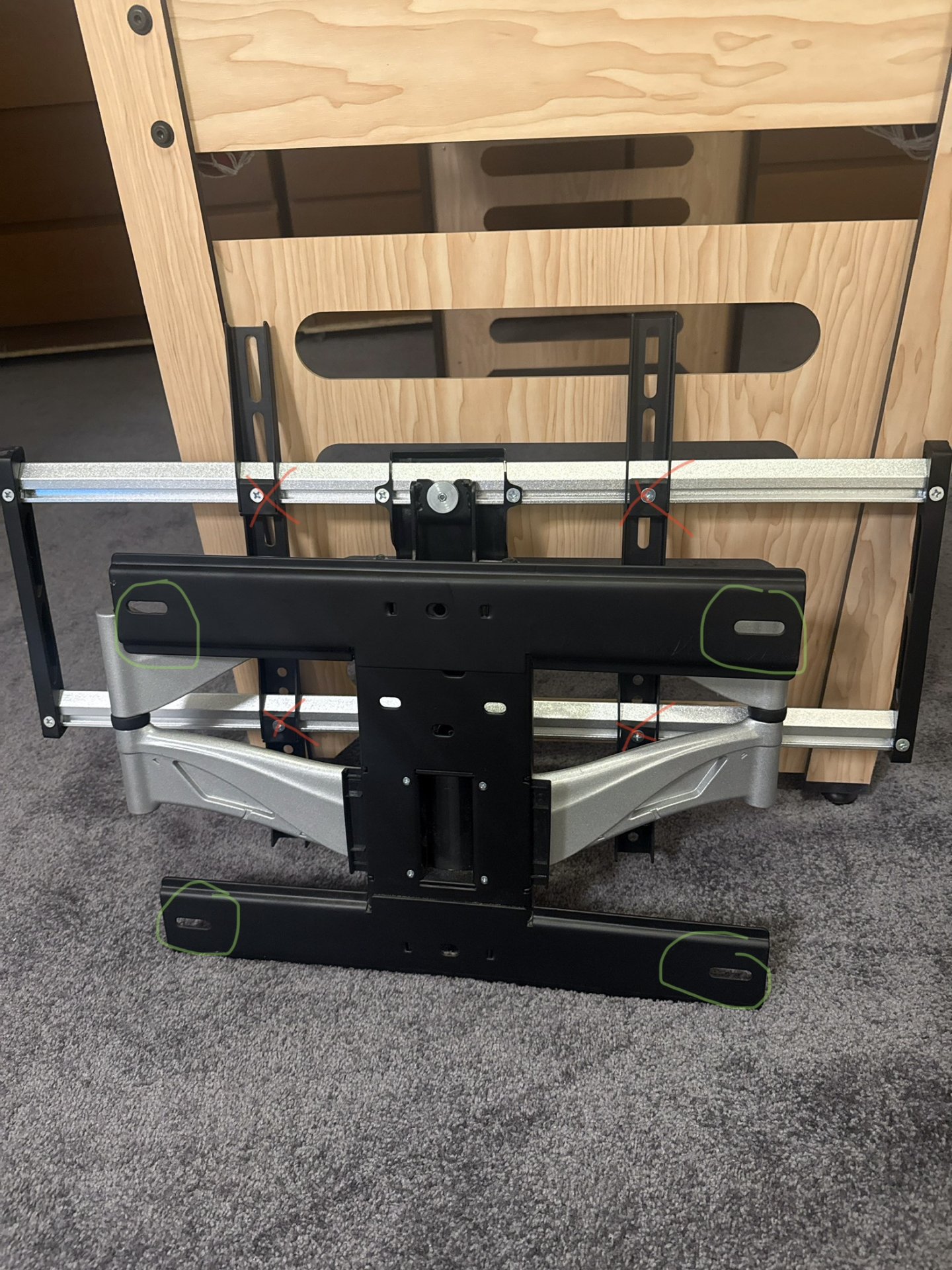

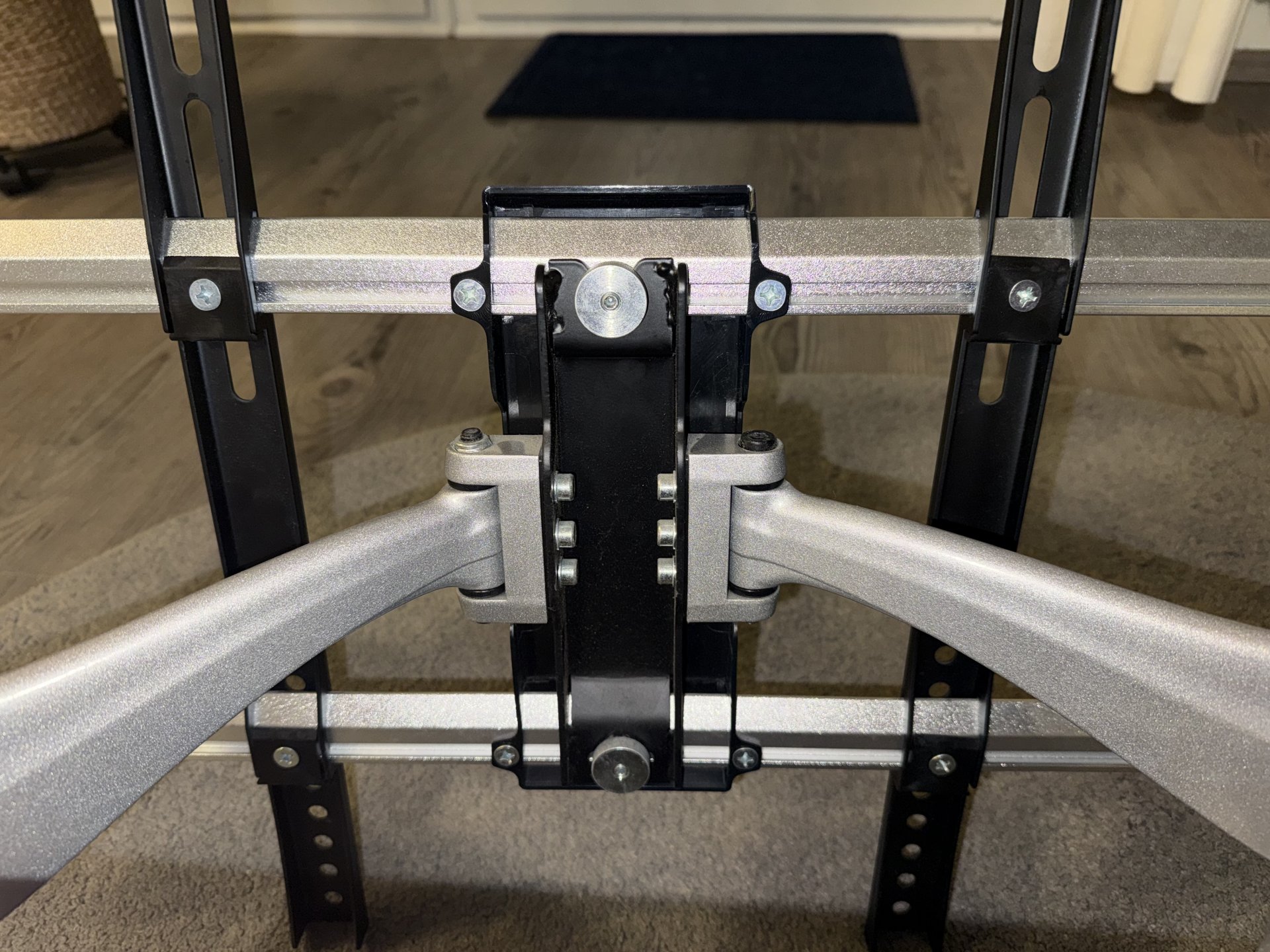

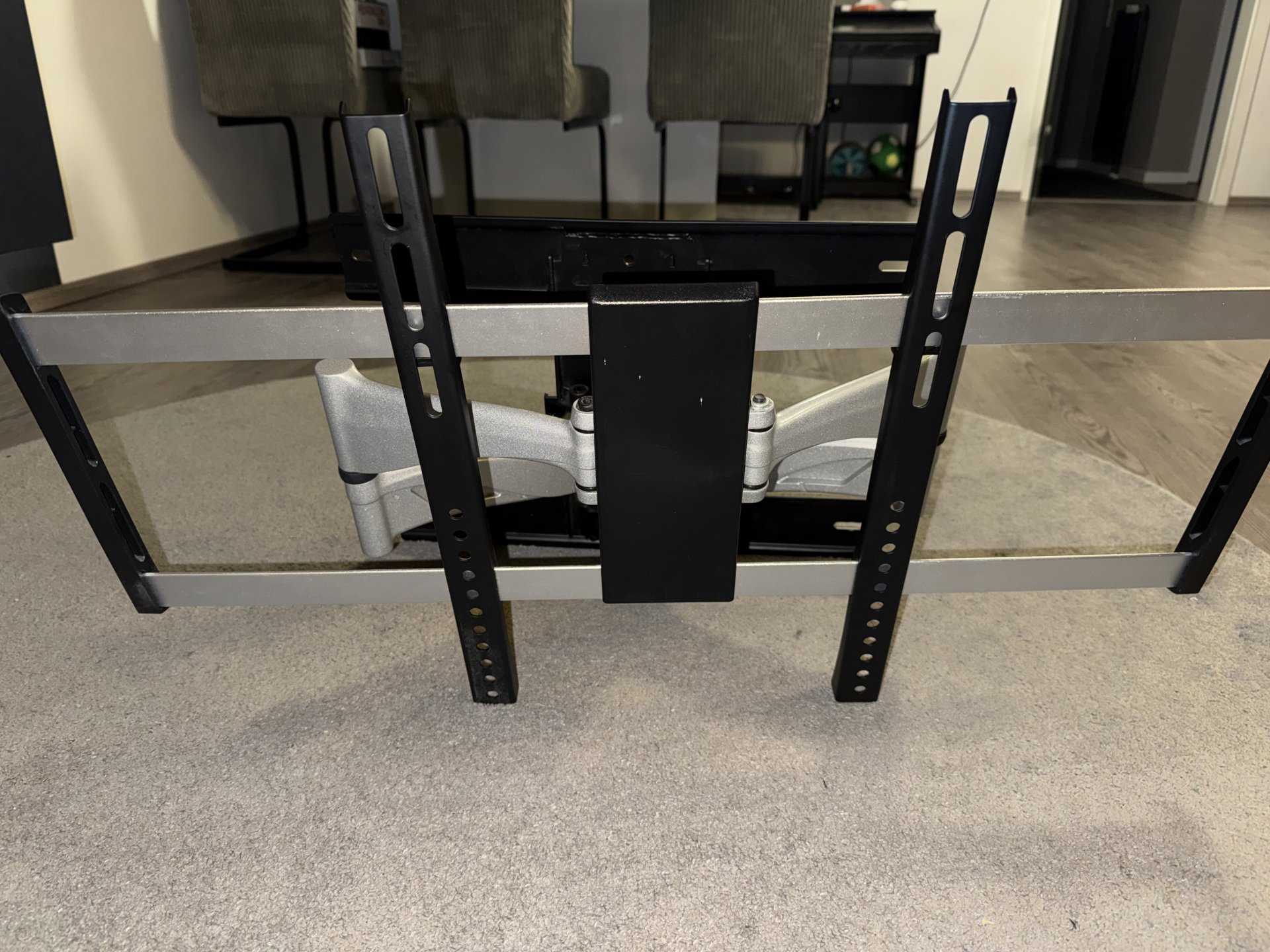

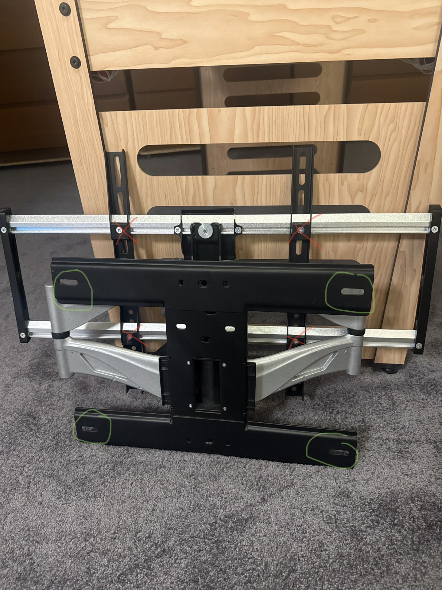

    ich möchte meine alte TV Halterung wieder mit dem TV, der da schon mal dran hing, an eine andere Stelle anbauen. Wir bauten TV und Halterung vor einiger Zeit ab und verstauten alles. Jetzt soll sie wieder aktiviert werden, nur leider erschließt sich mir nicht wie. (Ich habe sie damals nicht an- oder abgebaut). Mein Schwager meint, da fehlt was. Leider ist nirgends ein Label dran und im Netz konnte ich nichts Ähnliches finden. Vielleicht weiß einer von euch, wie es geht. Wandstück und Schienen sind noch verbunden. Allerdings weiß ich nicht, wie ich sie einhängen soll (nichts zum Einhängen da), wenn sie am TV sind.

    Die grünen Langlöcher kommen an die Wand. Sie senkr. dunklen Profile werden mit dem Flachbildschirm verschraubt.

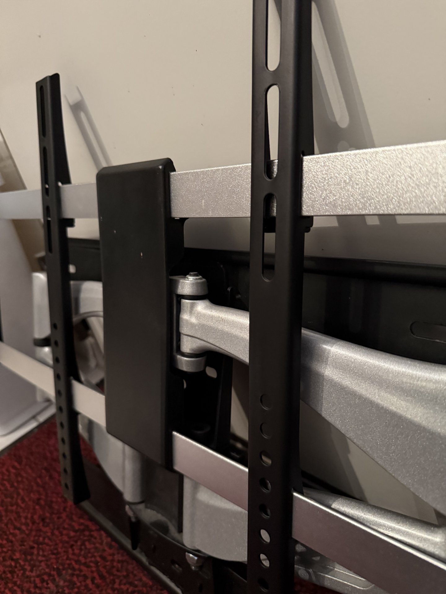

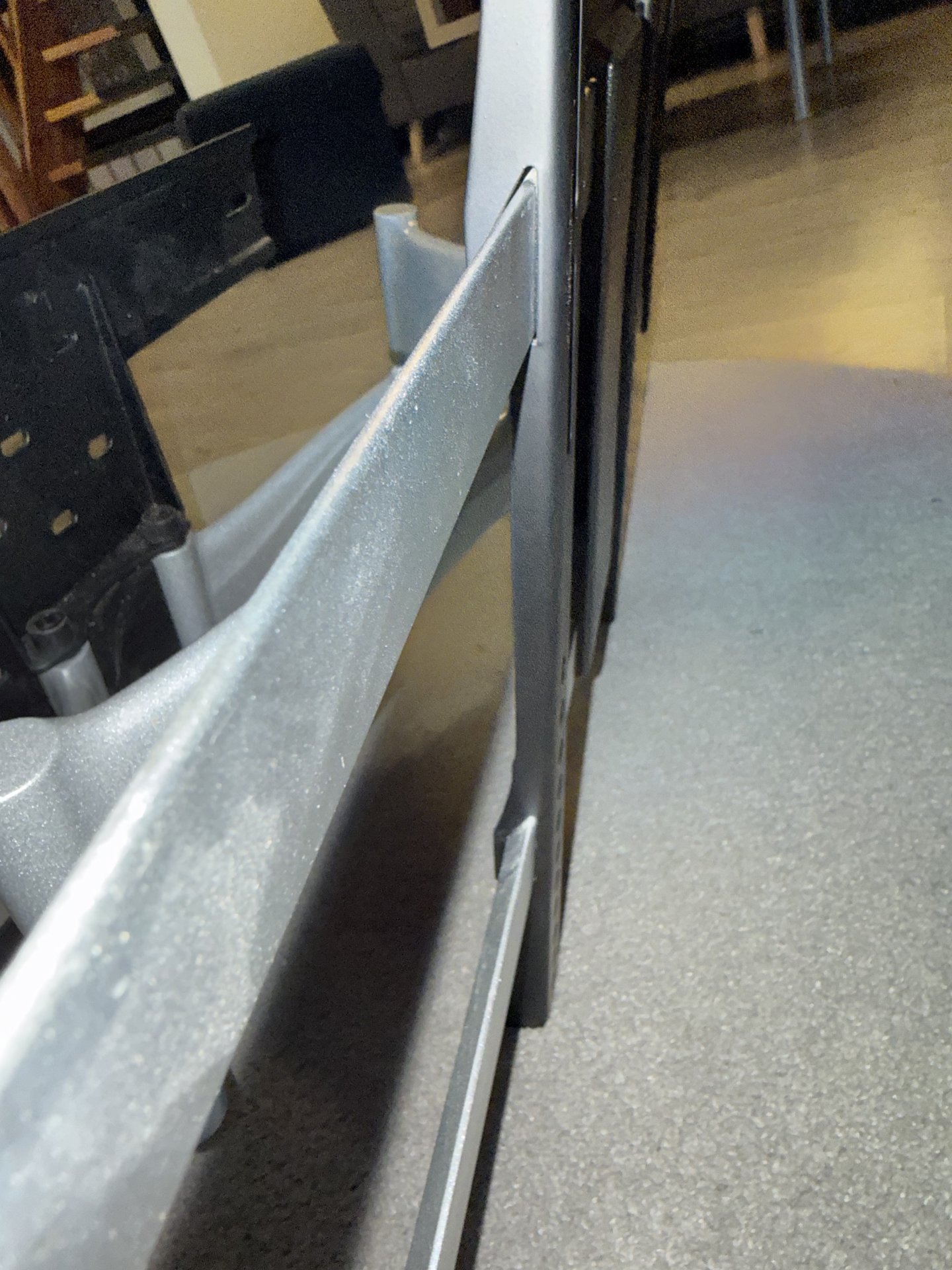

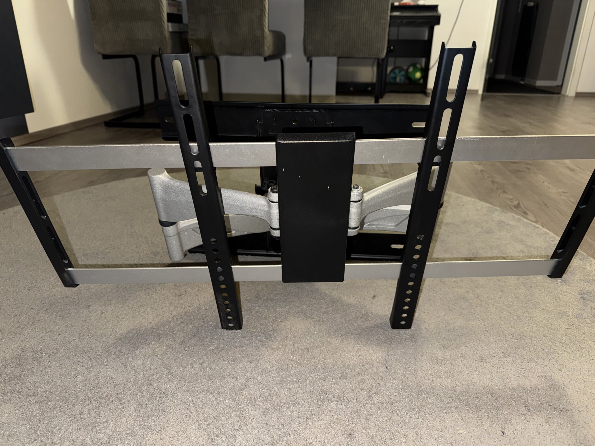

    Ja, soweit, so gut. Normalerweise kann man den TV dann mit den Schienen an der Halterung einhängen. Ich hoffe man erkennt auf dem seitlichen Bild, dass die Schienen fest in die Halterung gebaut sind. Man kann sie nirgends einhängen. Höchstens seitlich ausbauen, aber dann ist der Anbau wenn man sie am TV hat auch nicht mehr möglich. Ich weiß nicht, wie ich es anders beschreiben soll. Sorry!

    Auf dem ersten Bild sieht es so aus, als sei dort, wo die beiden Scherenarme sich treffen, ein Zapfen in eine Nut eingehängt. Vermutlich gibt es noch eine Sicherung gegen versehentliches Ausheben, die auf den Bildern nicht sichtbar ist.

    Mittig ist eine Rändelschraube (Bild 1), sieht aus als könne man dort den TV-Teil der Halterung in den Wand-Teil einhängen.

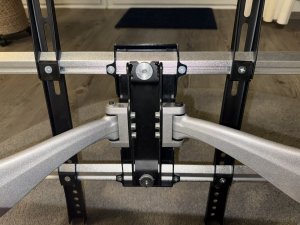

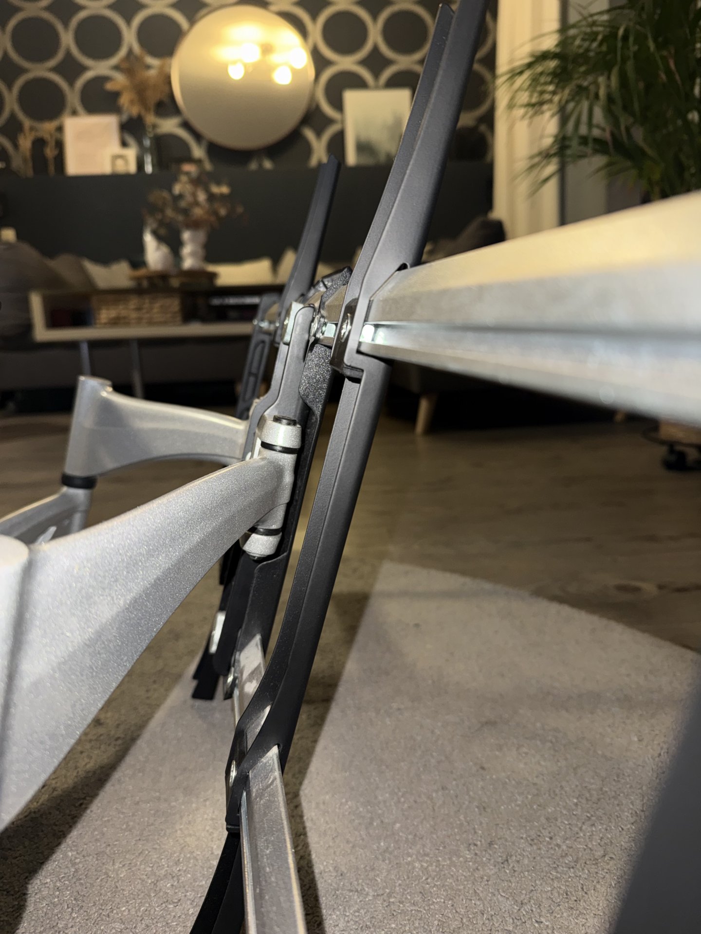

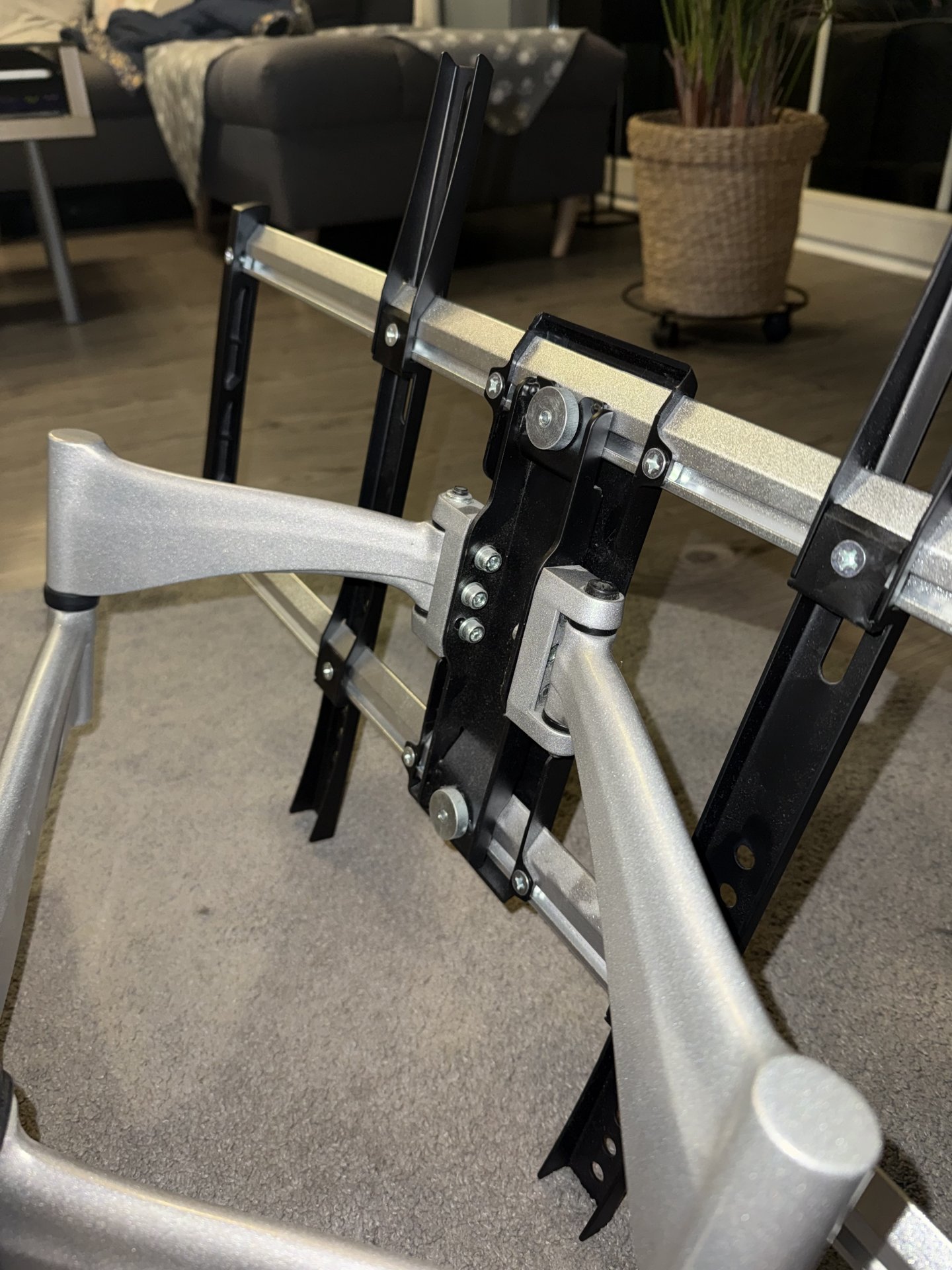

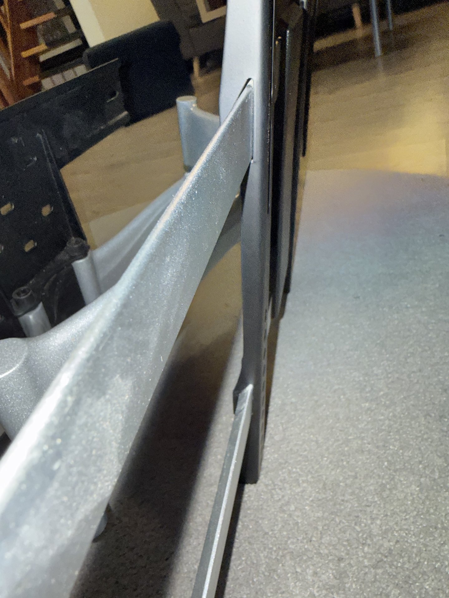

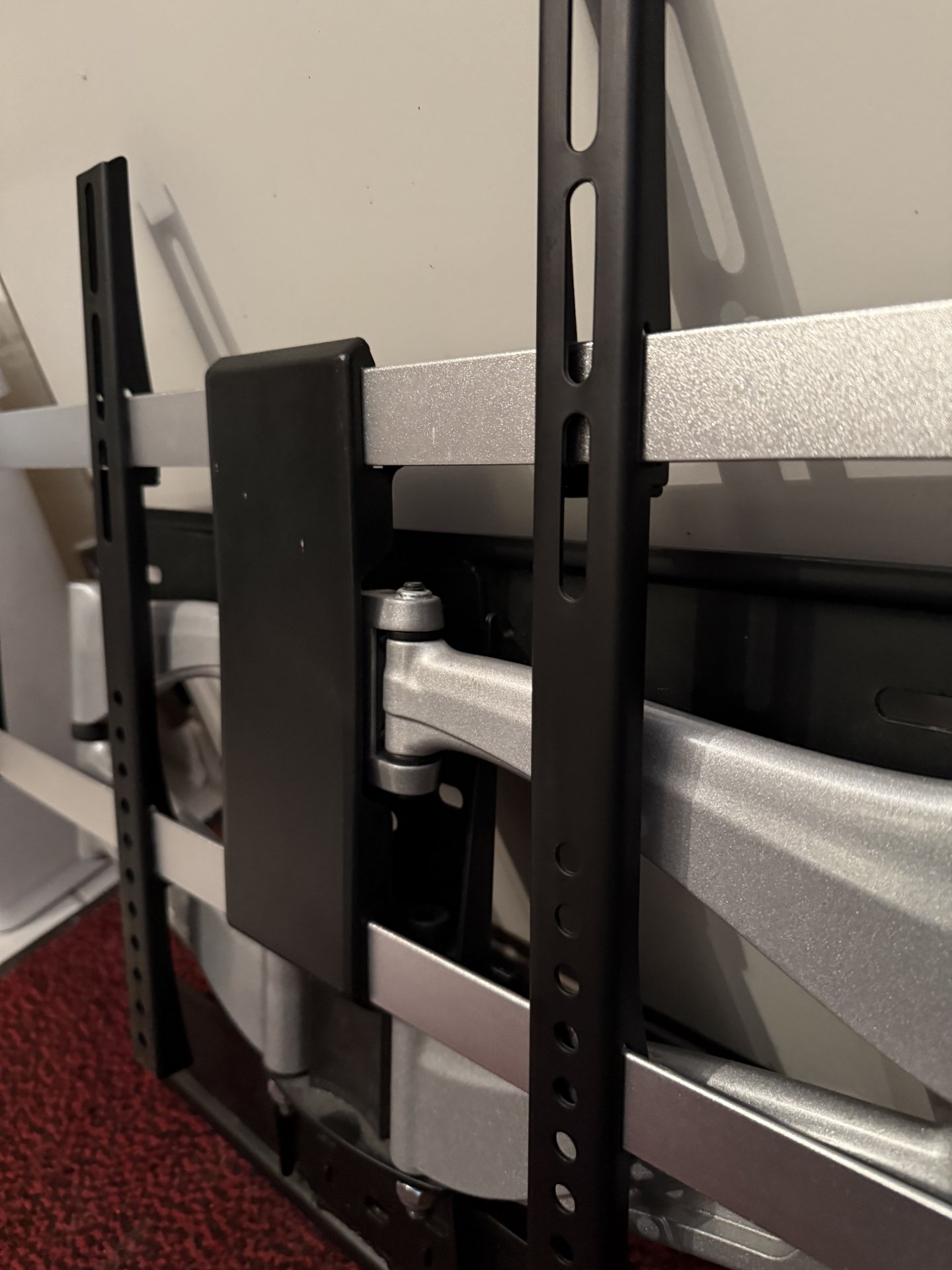

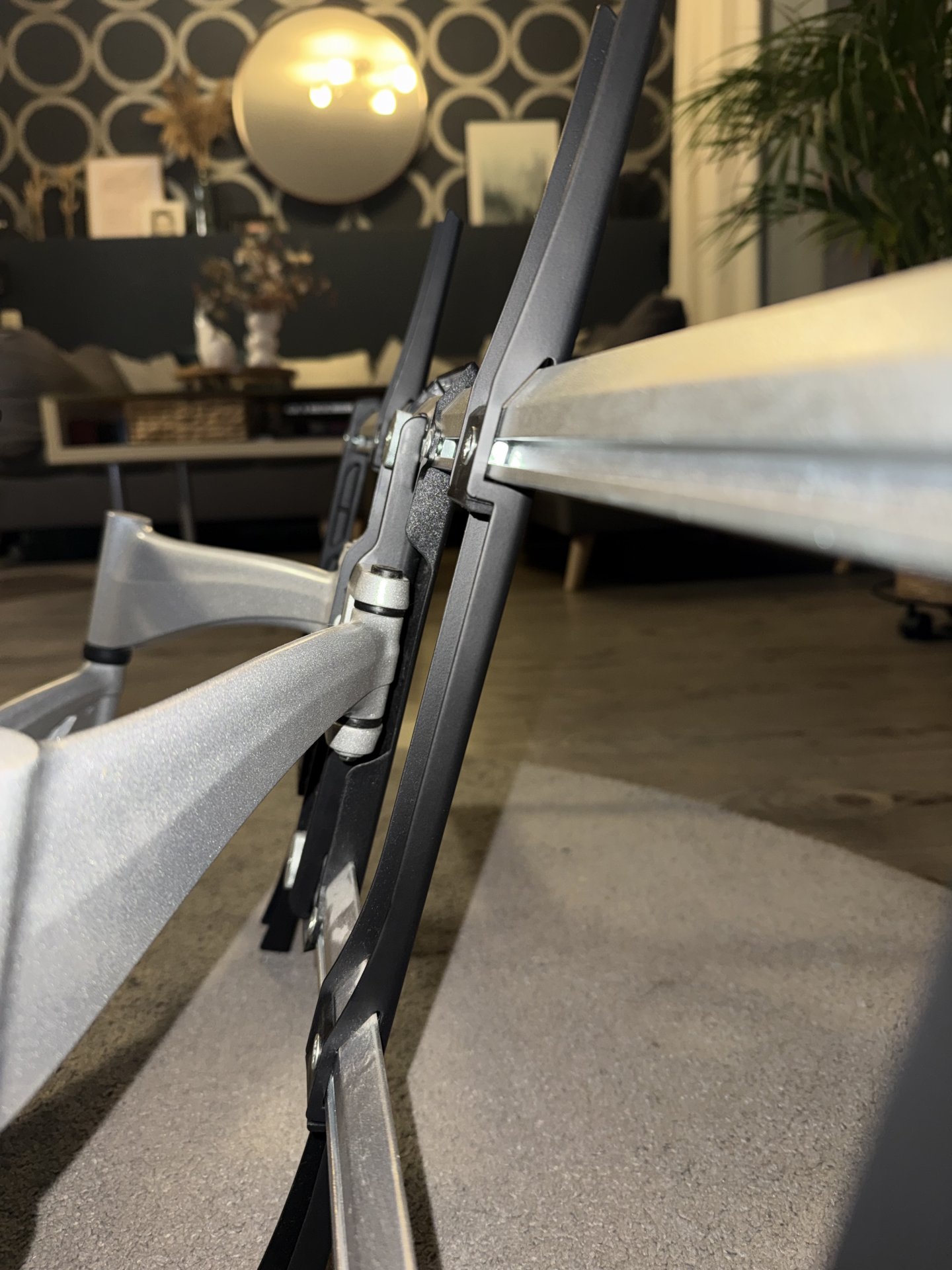

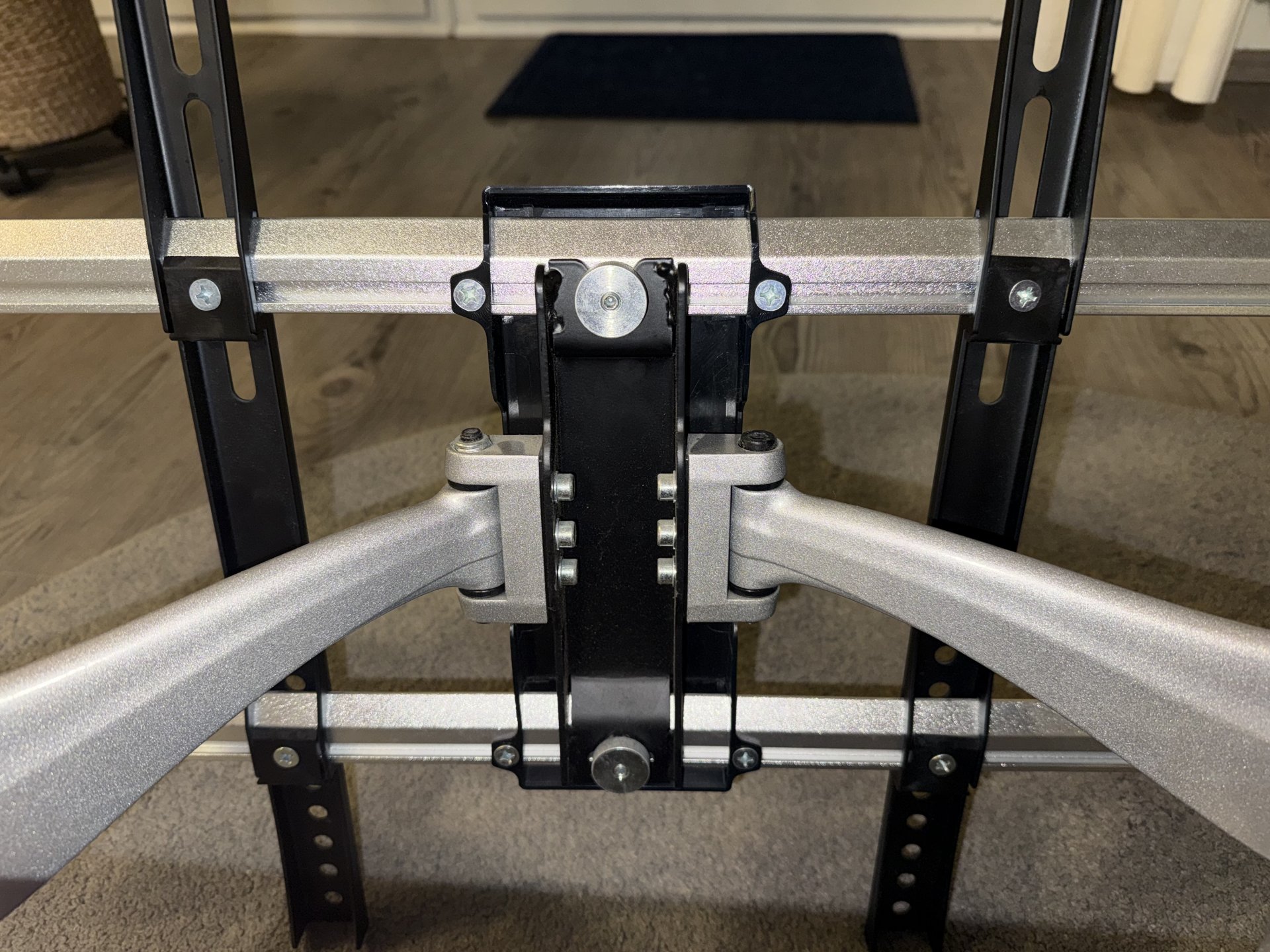

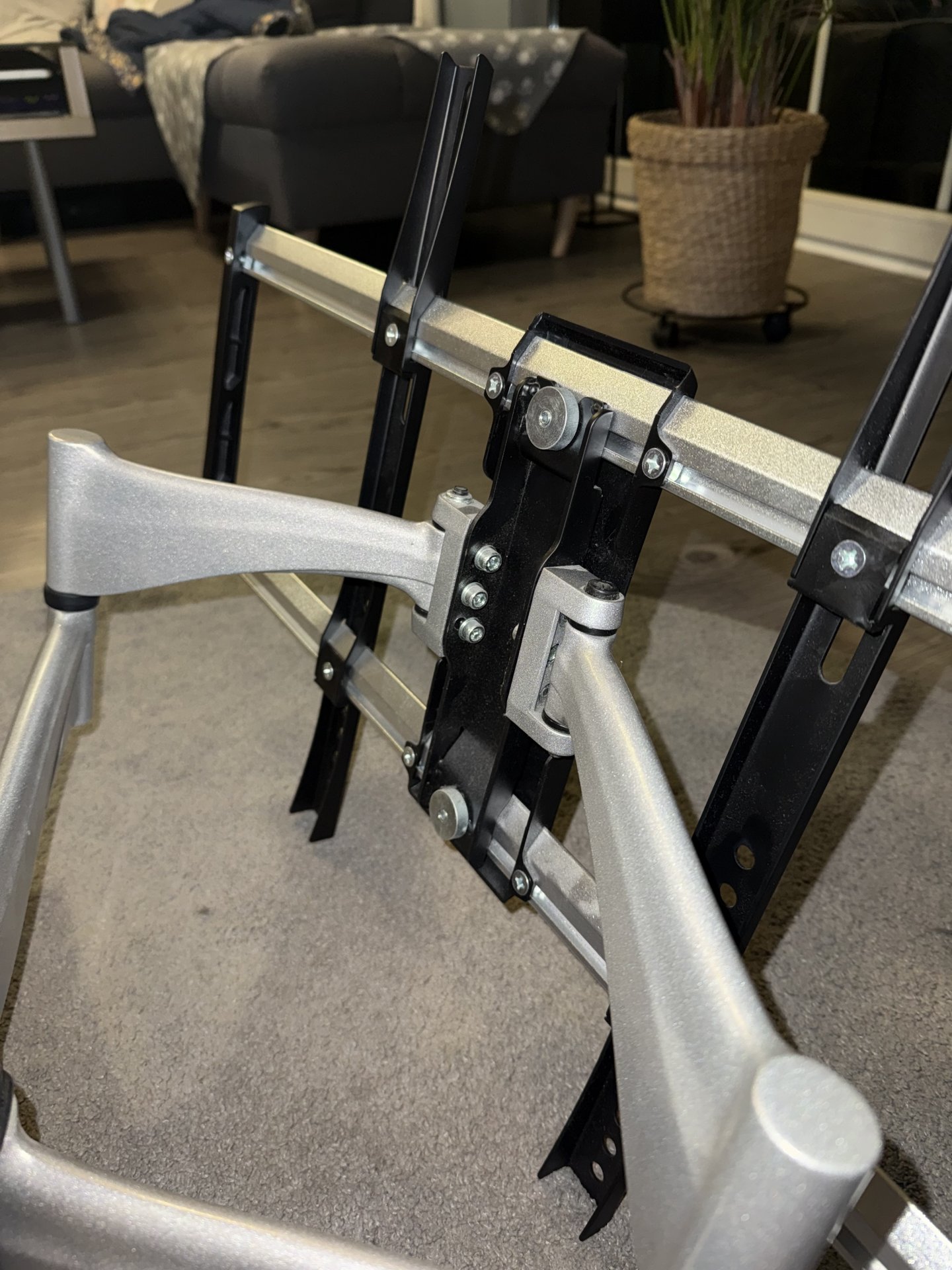

    Hier noch weitere Bilder. Ich hab mal versucht zu zeigen, dass die beiden Schienen, die am TV befestigt werden, komplett an der Halterung umschlossen sind. Ich hoffe es hilf was.

    Da sind doch deutlich zwei Rändelschrauben zu sehen. Die obere muss vermutlich gelockert werden und die untere gelöst. Danach lässt sich die TV Seite nach oben rausziehen

    Ok, nehmen wir an, ich kann die beiden TV Schienen dann rausziehen, am TV anschrauben. Wie bekomm ich sie dann wieder an die Halterung? Ich kann sie ja nicht wieder reinschieben mit dem TV dran. Oder übersehe ich was?

    Ja. Die Halterung ist zweiteilig, ein Teil kommt an den Fernseher, der andere an die Wand. Verbunden sind die Teile dort, wo die beiden Scherenarme an der senkrechten mittigen Strebe zusammen treffen.

    Die beiden schwarzen Profile werden an die Glotze geschraubt. Die kann man durch lösen der vier Sicherungsschrauben abnehmen. Ist doch ein Kindergeburtstag das Ding.

    Da sind zwei dicke Schrauben (oder Rändelmuttern), die die beiden Teile verbinden. Das nicht zu erkennen qualifiziert auf jeden Fall schon mal, bei uns in der Verwaltung anzufangen ...
