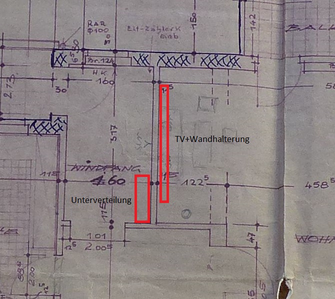

    Kabel sind nicht in der Wand, bzw. nur die neuen die verlegt haben lassen, die Versorgungsleitungen für die Wohnungen drüber und drunter verlaufen wo anders wo auch der alte Sicherungskasten ist. Wir haben den an einen komplett neuen Ort legen lassen da an der alten Stelle nicht genug Platz war und auch nicht die Möglichkeit war den Vorhanden Raum zu erweitern (tragende Wand). Im Grundriss oben ist zwar der Platz für den Elektrischen Zähler gegeben, bei dem Bau wurde der aber an einer anderen Stelle realisiert.

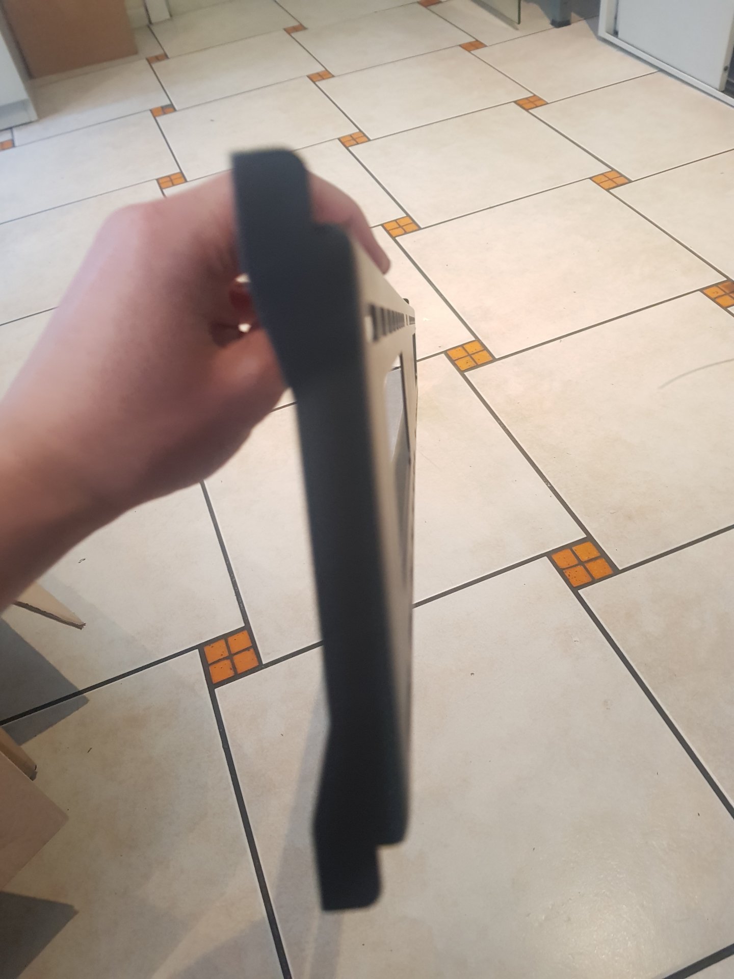

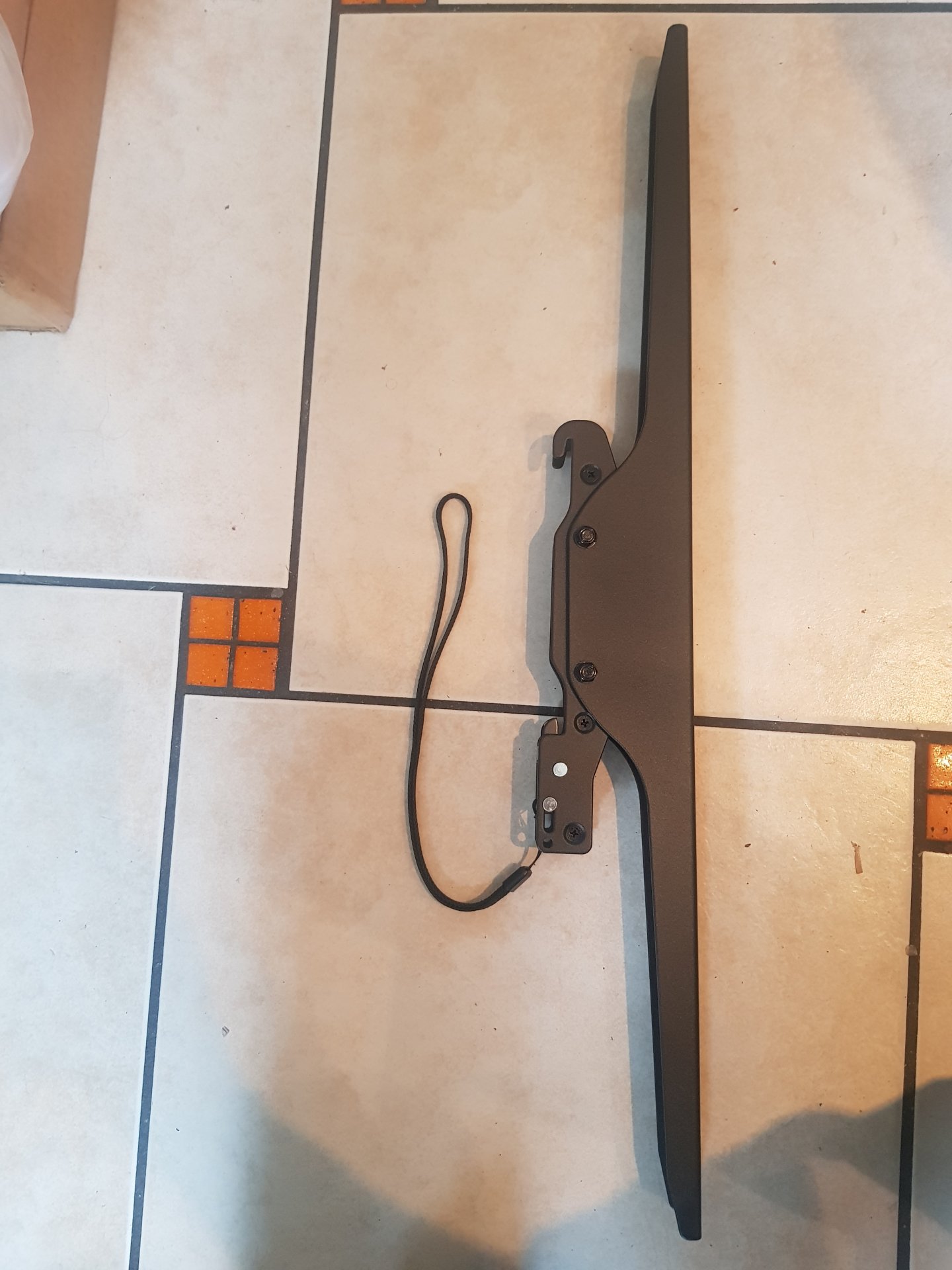

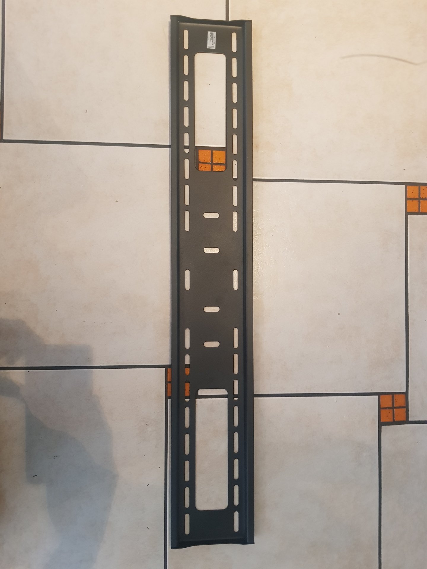

    Anbei die Bilder der Wandhalterung. Die Arme werden am TV montiert, dieser wird dann in der Halterung eingehängt und von unten dann eingeklemmt so dass er fest hängt. Die Elektronik des TVs ist relativ kompakt auf der selben höhe wie die Wandhalterung, weiter Oben ist nur der dünne OLED Bildschirm.

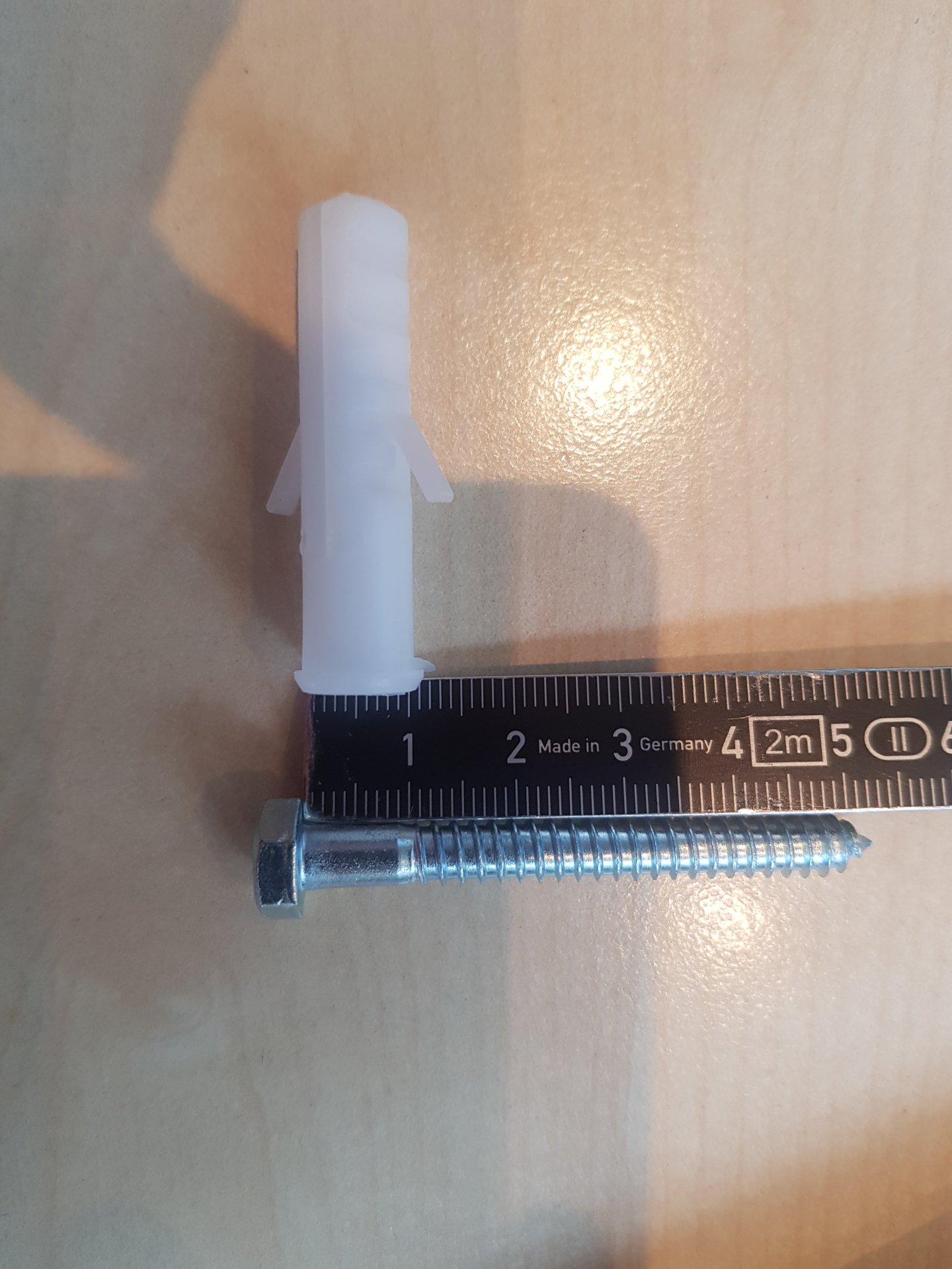

    Hätte mir jetzt im Baumarkt "bessere" Dübel geholt und passende Schrauben in der selben Art und Länge.

    Gibt es einen Grund warum du eher zu den SXR tendieren würdest anstatt zu den UXR oder Duopower Dübeln?
    Vielen Dank für die Seite, da bestell ich lieber als beim Jeff Bezos Gemischtwarenladen...
  6. #6 hanghaus2000, 12.07.2022
    hanghaus2000
    hanghaus2000
    24.11.2021
    1.629
    696
    Nein mMn geht da jeder 10er Kunststoffdübel der so etwa 8-10cm lang ist. Die gibt es im Baumarkt als Set mit passender Schraube. Ich wuerde mir nicht gleich so ein Satz mit 50 Stück kaufen. ;)
