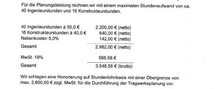

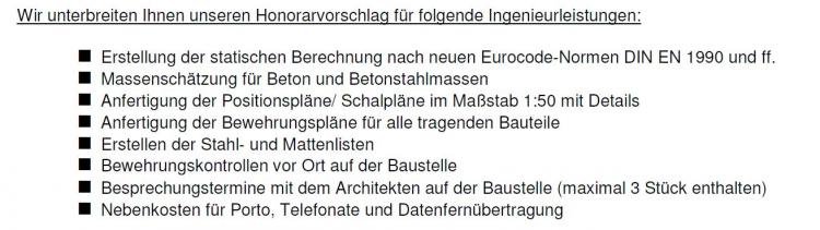

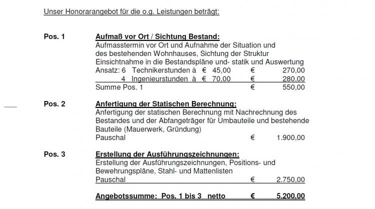

    es geht voran und unser Architekt hat mir die ersten Angebote der Tragwerksplanung gemailt. Nach Durchsicht muss ich feststellen, dass die Angebote schwer zu vergleichen sind, da eines eher pauschal gehalten, das andere genau aufzählt was die Planung beinhaltet.
    sagt mal was dazu...
    Angebot 1
    Angebot 2
    Ich gehe mal davon aus, mein Architekt hat die gleichen Leistungen ausgeschrieben......:e_smiley_brille02:

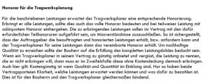

    Wenn im Vertrag später Tragwerk vereinbart wird und nichts weiter, müssen dann auch alle Leistungen erbracht werden, sobald diese nicht explizit ausgeschlossen sind?

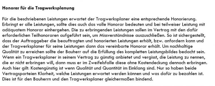

    Hier ein Schreibsel von der Ingeneurkammer BW:
    Über Tipps würde ich mich freuen.
    Gruß Jan

    die angebote sind nicht vergleichbar.
    bei beiden fehlt die berechnungsgrundlage nach hoai. es fehlen anrechenbare herstellkosten.
    angebot 2 basiert auf stundenbasis, was innerhalb dieser stundenzahl alles geleistet wird??? ich bezweifel mal die auskömmlichkeit beider angebote.

    beide angebote sind nicht prüfbar.
    trennung grundleistungen vs. besondere leistungen
    und mitverarbeitete substanz fehlt.
    leistungsumfang/honorar ist nicht bewertbar.
    zur festlegung einer honorarobergrenze kann
    man eben deshalb auch nicht viel sagen ..
    die gänzlich unterschiedlichen "ideen", wie ein
    honorar ermittelt wird (nicht, wie es zu ermitteln
    ist), zeigen das fehlen grundsätzlicher angaben.
    das ist wie ein ausschreibungstext "ein stück auto,
    mit motor, rot gestrichen" ..

    Was ist mit dem Schreibsel der Kammer?
    Stimmt das jetzt, dass Leistungen erbracht werden müssen, wenn diese nicht ausgeschlossen sind? Es heißt ja Tragwerkplanung und nicht Statikberechnung...im Angebot.
    Damit ist doch wohl alles gemeint - also alle Leistungsphasen - oder?
    Und wenn nicht, was muss denn drin sein, damit ich zumindest eine Kostensicherheit habe?
    Über Tipps würd ich mich freuen.

    Ich habe von euch jetzt immer noch keine Aussage zu diesem Text.......
    Ist das jetzt so? Dann kann mir ja alles egal sein, solange ich Festpreis für TWP vereinbare und nichts an Leistung genau definiert bzw. ausgeschlossen wurde....
    Wer kann mir dazu was sagen?
    Danke euch!
