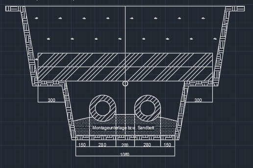

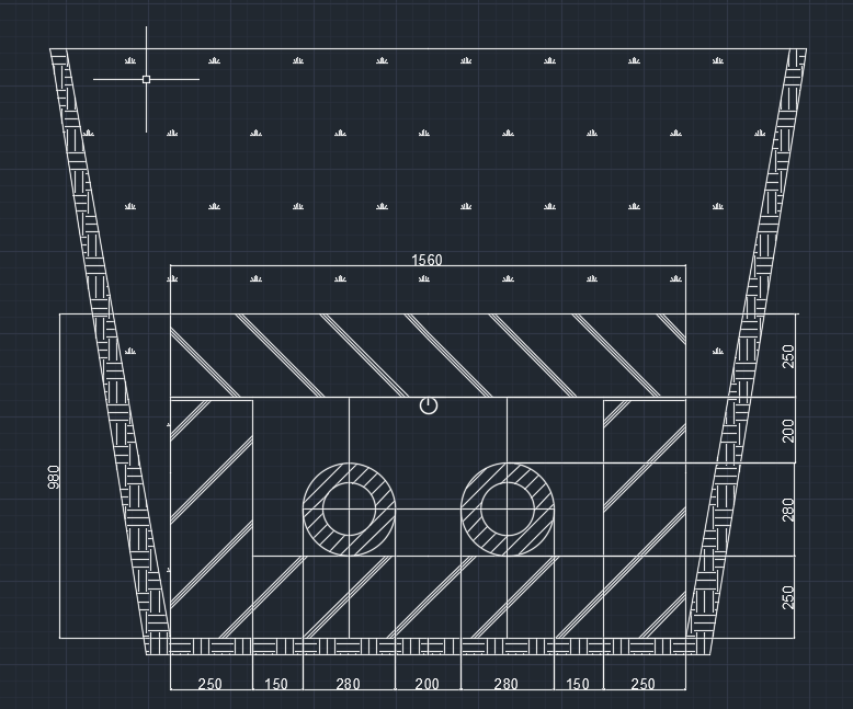

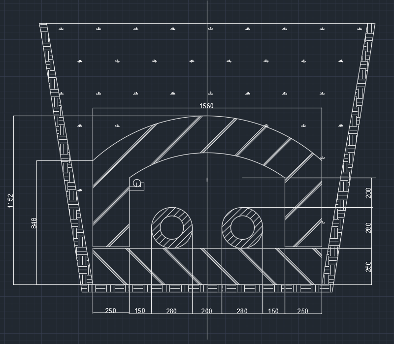

    Für kürzen habe ich mein Maschinenbau-Studium abgeschlossen. In meinem ersten Projekt nach dem Studium beschäftige ich mich mit der Auslegung eines Nahwärmenetzes. Ein Stück meines Netzes läuft unter einer Lärmschutzwand. Hierdurch wird die zulässige Überdeckungshöhe überschritten (8 m Erde über die KMR-Rohre, zulässige Überdeckungshöhe 0,8 m). Zum Schutz meiner KMR-Rohre möchte ich unter der Lärmschutzwand habe ich folgend Möglichkeiten:
    I. Der Einsatz von Betonplatte über den Graben (siehe Bild 1)
    II. Der Einsatz von einem Trog-Kanal mit aufliegendem Deckel (siehe Bild 2)
    III. Der Einsatz von einem U-Hauben-Kanal auf ein Betonplatte (siehe Bild 3)
    Würdet ihr mir sagen, aus Sicht eines Bauingenieurs, welche Möglichkeiten sollte ich bevorzugen?
    Wie kann die min. Materialstärke berechnet werden? Welche Angaben werden diesbezüglich benötigt?
    Nach Angaben anderer Planner bin ich informiert, dass der Boden im ersten Jahr ca. 25 cm absinkt. Dafür möchte ich der Boden unter meine KMR-Rohre mit Walze oder ähnliches verdichten. Damit ich dieser Vorgang in Ausschreibungsunterlagen schreiben kann, steht im Internet den Begriff Verformungsmodul (MN/m²) und Verdichtungsgrad (%).
    Würdet ihr auch mal erklären, ob ich die richtigen Begriffe herausgefunden habe? Auch wäre mir wichtig, ob aus euren Erfahrungen irgendwelche Werte bekannt. Gibt es dazu noch weiter Maßnahmen, die die verhindern, dass der Boden nicht absinkt?
    Ich danke euch recht herzlich für eure Antworten.

    Diese Fragen sollten einem Planungsbüro Tiefbau / Infrastruktur gestellt werden. Ein 8 m tiefer Graben muss auch geplant (und gerechnet) werden.
    Bei 8 m Überdeckung und Unterquerung einer Lärmschutzwand wäre ich gedanklich bei einer Pressung / Microtunnel also Rundprofil und Aufhängung der Rohre an Gleitschienen damit ich da auch wieder dran komme wenn mal eines kaputt ist ohne den großen Bagger kommen lassen zu müssen.

    je ein Hüllrohr DN500 oder DN600 St oder SB im offenen Graben (wenn die Lärmschutzwand noch nicht da ist). Dann die passenden KMR-Rohre mit den passenden Gleitkufen.
    Dann kann man die Rohre auch austauschen ohne großen Tiefbau wenn mal was kaputt ist.
