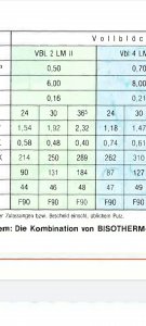

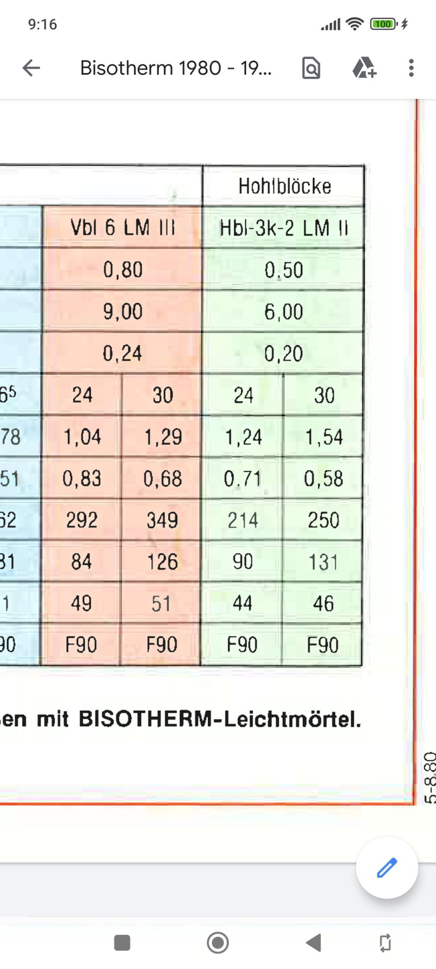

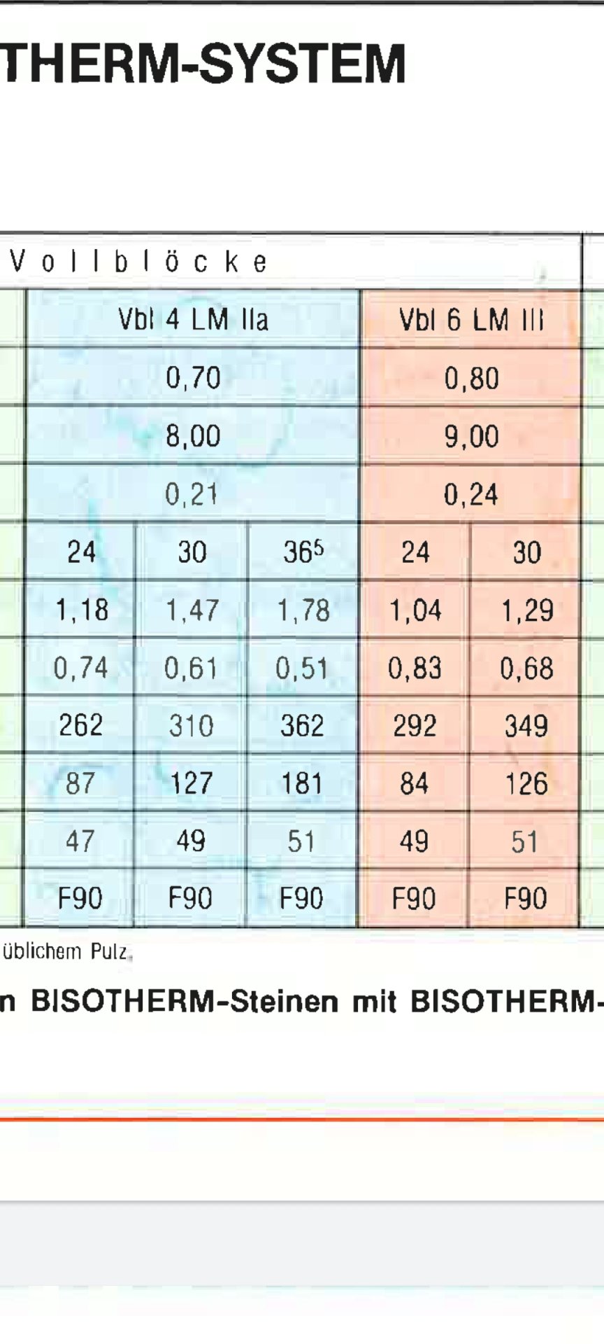

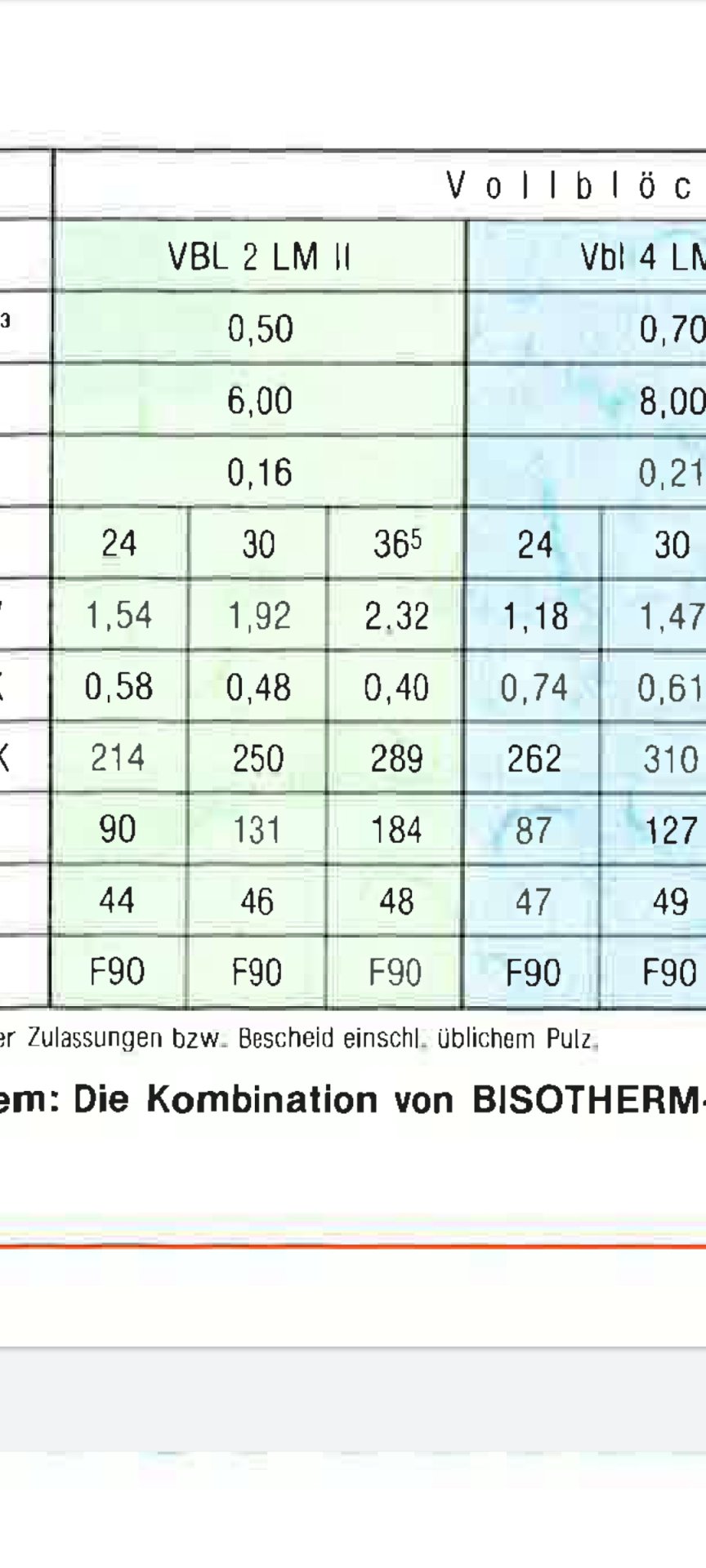

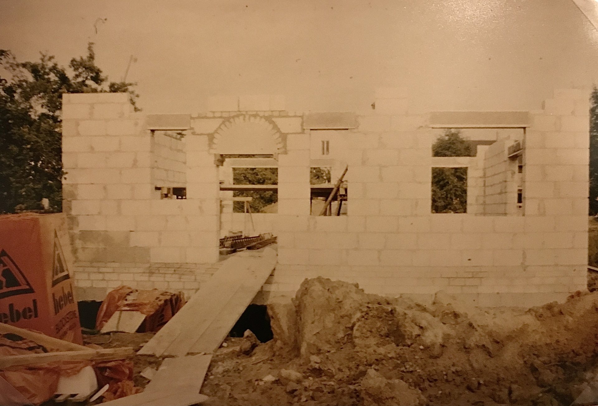

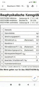

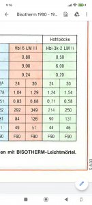

    Ich möchte für eine überschlägige Heizlastberechnung den U-Wert meiner ungedämmten Außenwand ermitteln.

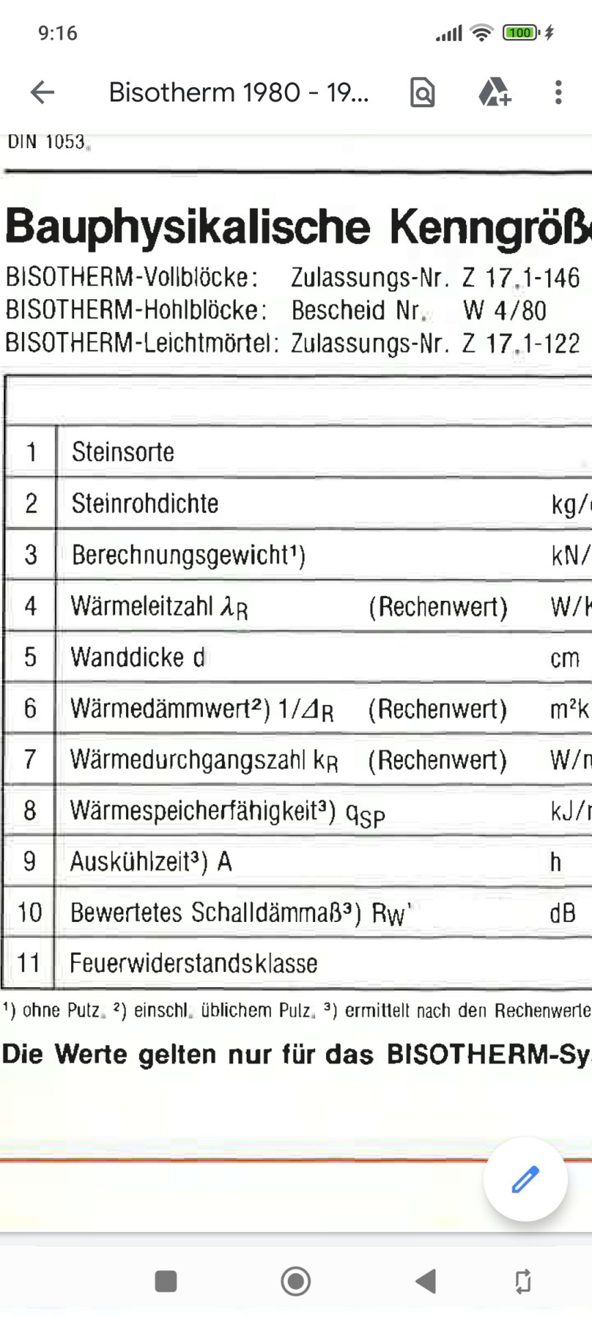

    Laut Baubeschreibung handelt es sich um 24er Bisotherm-Steine („Wärmeschutz“). Siehe Foto der Baubeschreibung. Maße sind ca. 50 x 25 cm.

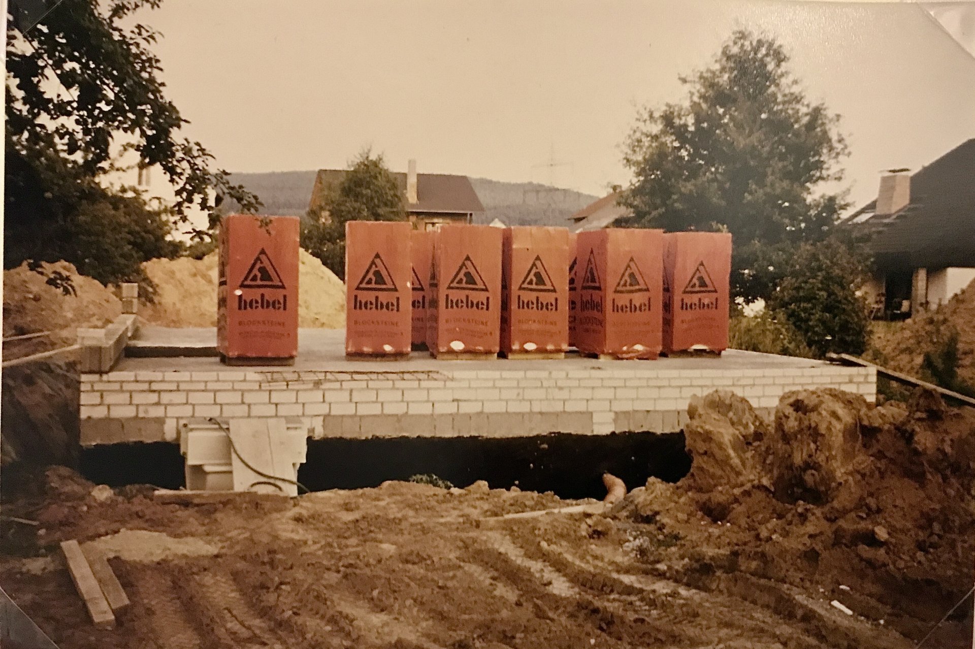

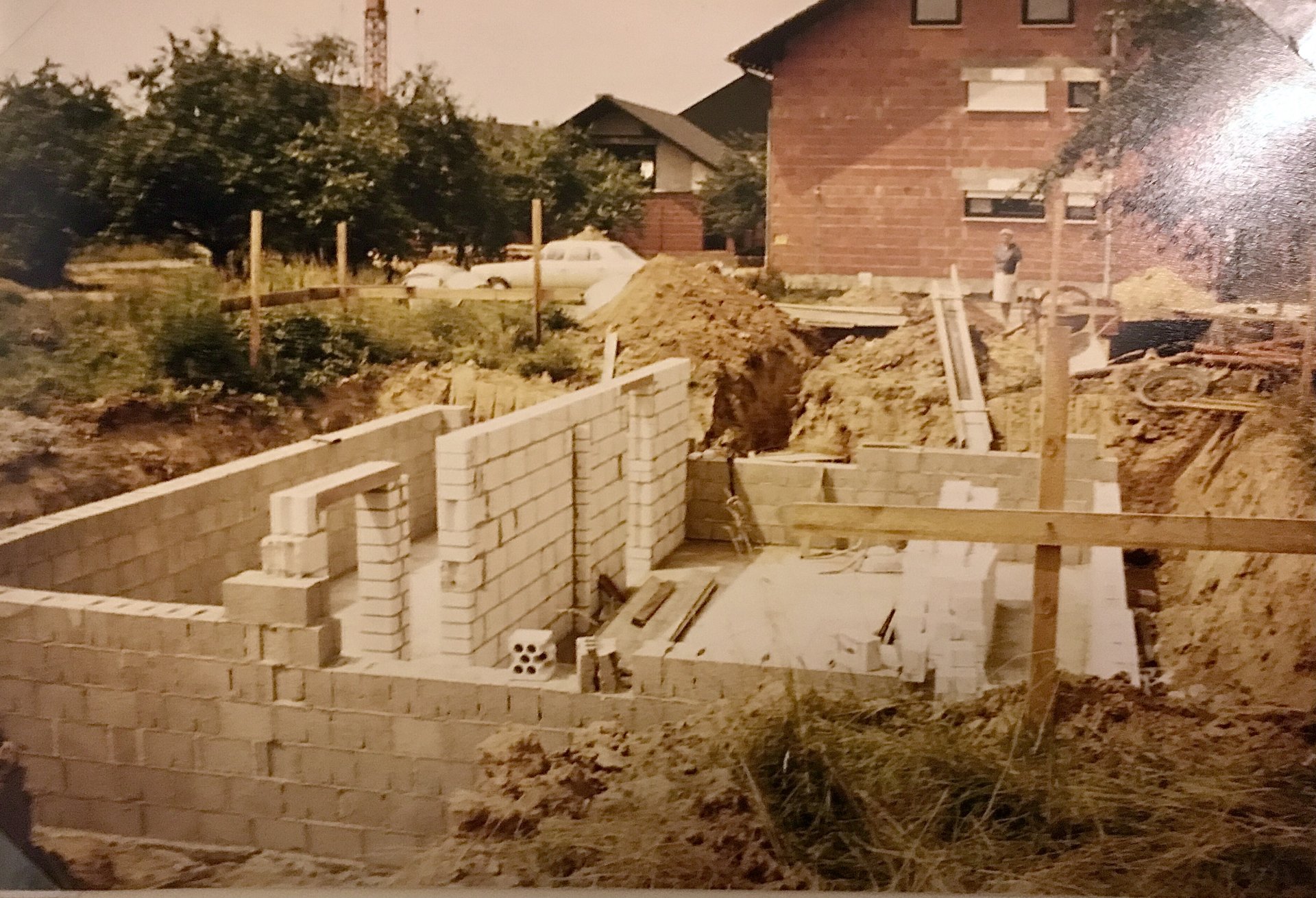

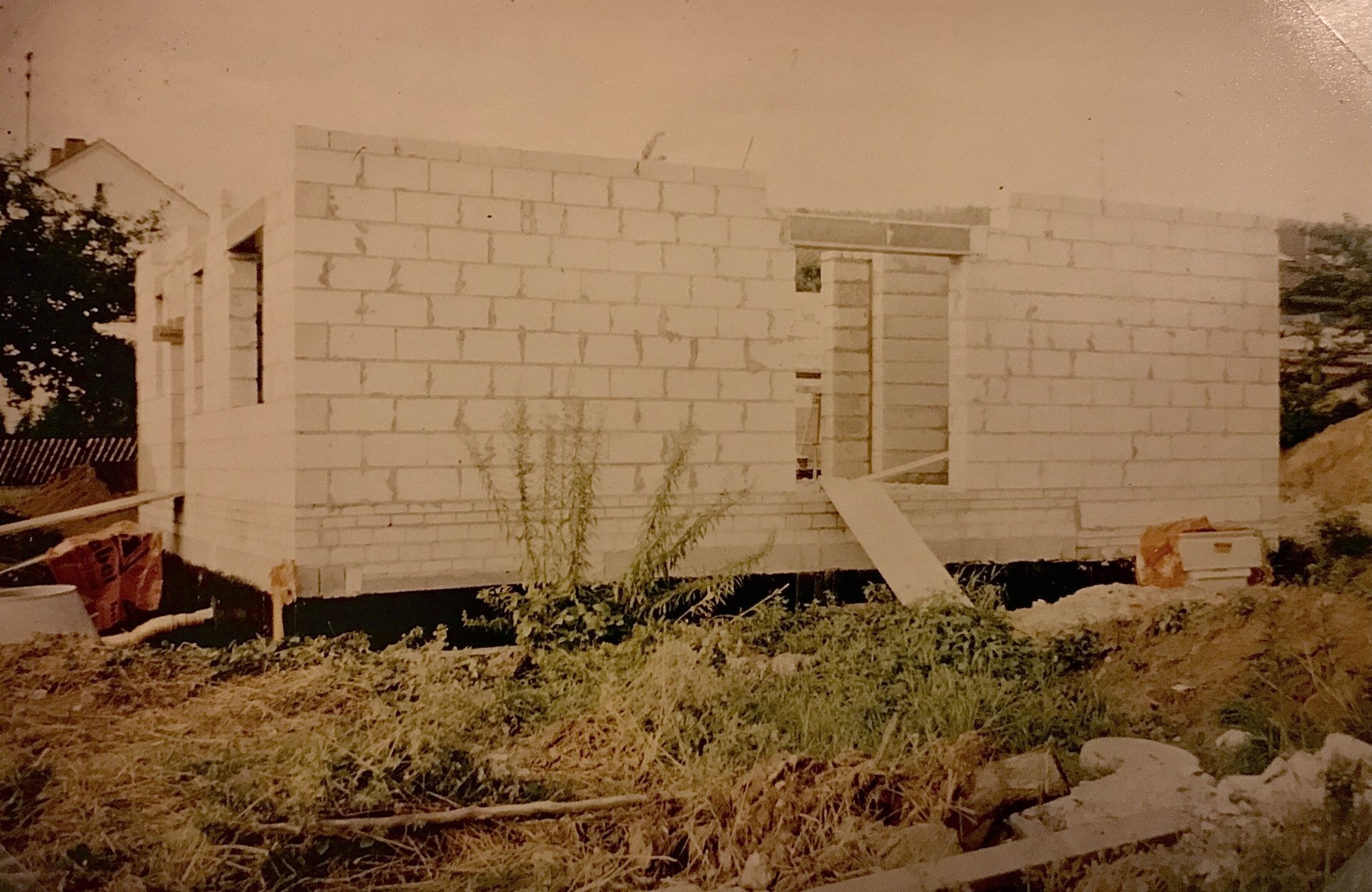

    Auf den beigefügten Bildern des Rohbaus von 1979 sieht man Paletten mit Hebel-Steinen.
    Kann mir jemand sagen, welche Steine vermutlich verbaut wurden bzw. welchen U-Wert ich für die Steine ansetzen kann?

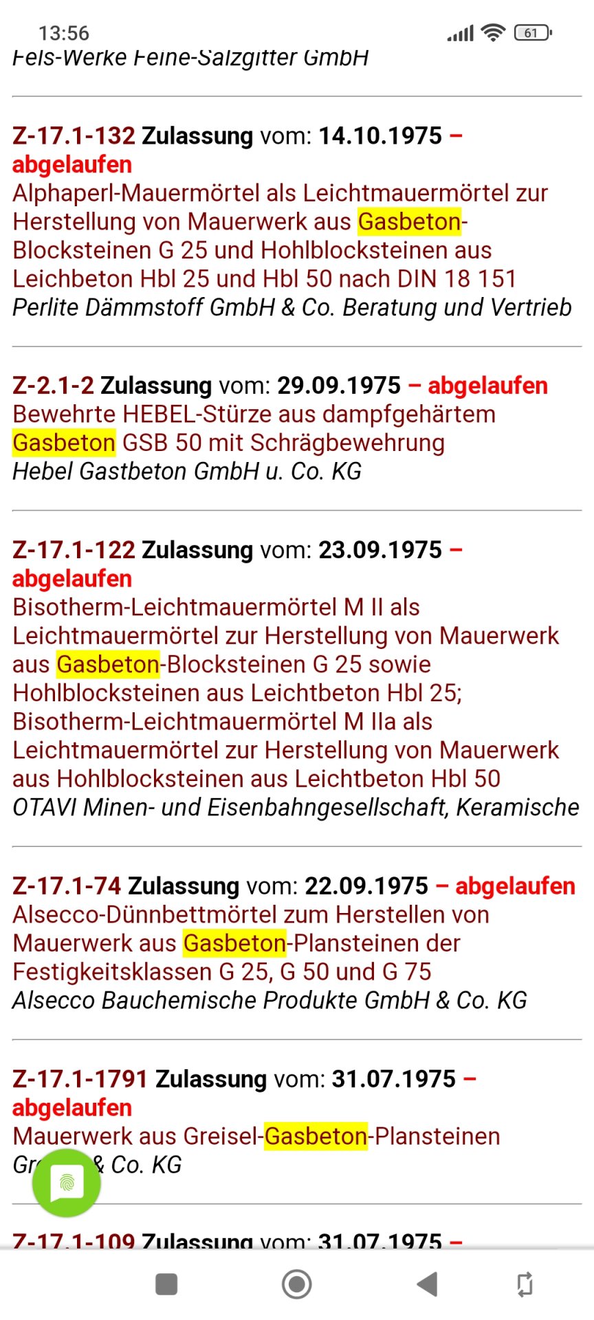

    G25 vermute ich , dass ist zwar die 80er Zulassung aber viel hat sich da nicht getan

    Danke SIL für die schnelle Antwort!

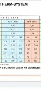

    Die Daten sind vermutlich von der Bisotherm-Seite --> historische Daten.
    Wo finde ich da genau den "G25"? Ich finde den nicht... :confused:
    Ich wollte ursprünglich bei Bisotherm direkt anfragen, habe dann aber die Bilder mit den Hebel-Paletten gefunden. Von daher werden es wohl eher diese sein.
    Evtl. weiß jemand, welcher Stein typischerweise für solch eine Konstruktion in einer Außenwand verwendet wurde?

    Du hast Vollblock mit 24er MW , nach dem Foto klassisch gemauert , also kein Dünnbettmörtel und auch kein LM
