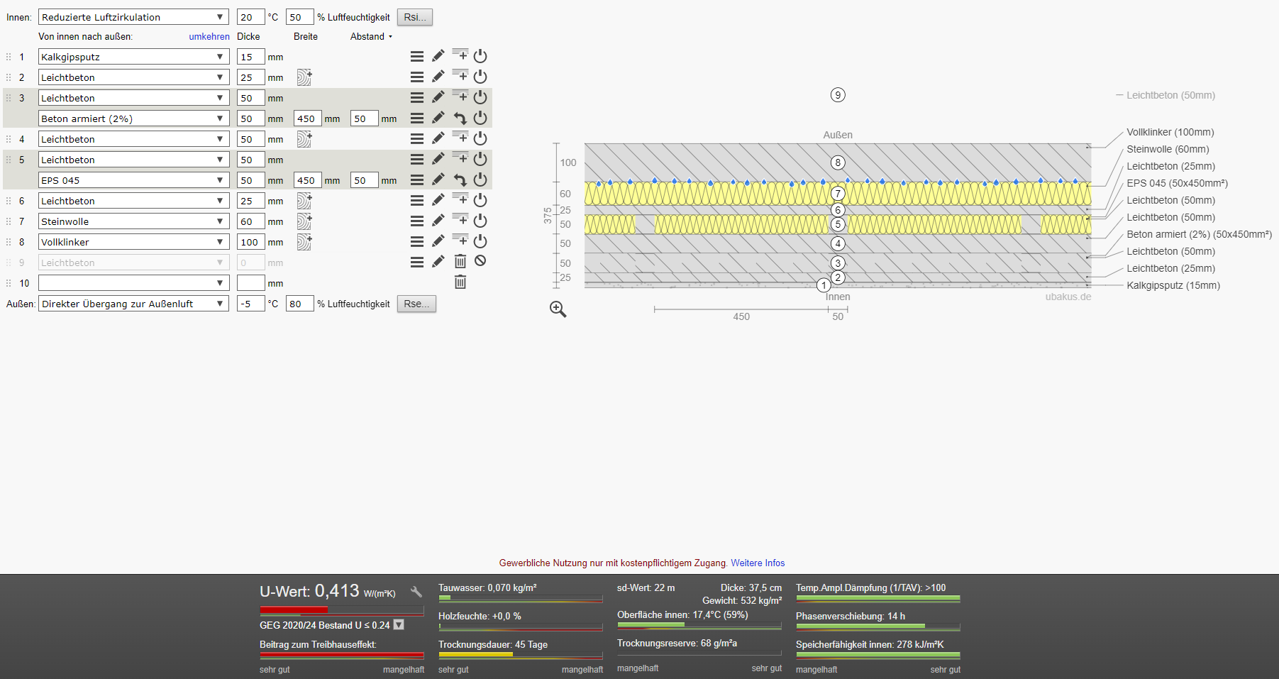

    wir kaufen gerade ein Häusschen und ich lese hier schon länger als "stiller Beobachter" mit und bin wirklich dankbar für die vielen hilfreichen Informationen, die man hier findet. Nun kann ich allerdings zu einem Thema nichts finden, welches mich jedoch brennend interessiert.
    Kurz zum Aufbau des Mauerwerks (von Außen nach Innen):
    - Klinker 11cm
    - Hohlschicht, gedämmt mit Dämmwolle 5cm
    - Bims-Schalungsstein, bewehrt und verfüllt 25cm
    Und da liegt auch mein schon Problem. Ich kann den U-Wert des Schalungsstein nicht feststellen und benötige hier Hilfe.
    Für den Keller wurde ein Schalungsstein verwendet, welcher in der ersten Reihe mit Mörtel auf die Bodenplatte gesetzt wurde. Die nächsten Reihen wurden geschosshoch trocken aufgelegt (bewehrt und mit Beton ausgegossen).
    In den oberen Geschossen wird es spannender. Verbaut ist ein Bimsstein mit 2 Kammern. Eine Kammer wieder bewehrt und ausgegossen, die andere gedämmt mit "keine Ahnung was". Es gibt Bilder und für mich sieht das nach Polystyrol aus. Der ehemalige Bauherr vermutet sich an einen Stein der Firma "Schnuch" zu erinnern, da finde ich aber erstmal nichts "historisches".
    Hat vielleicht jemand etwas ähnliches oder Erfahrung damit und kann mir etwas zum Lambda solcher gefüllten Bims-Schalungen bzw. gedämmten und verfüllten Bimsschalungen aus dem Bauhjahr geben?

    Baujahr 1970er Jahre !!!
    Da darfst du bei der Außenwand einen U-Wert von 1 W/(m² K) erwarten.
    Bringt ja nix, wenn du dir das ganze schön rechnest.

    Da bist aber schon sehr positiv eher 1,2 -1,6 , zumal hier zumindest im EG komplett mit Beton gefüllt, inwieweit nun die komplette AW sich abbildet , dazu müsste die Dämmung näher beschrieben werden , untypisch wäre auch kein Abstand zur Klinkerschale , ggf würde hier später mit 'Dämmwolle' gefüllt.

    Ist das nicht etwas viel? Ich habe mal versucht das nachzubauen mit dem Stein. Wenn ich das durch den Rechner jage kommt da deutlich weniger raus. Könnt Ihr mir sagen, wo ich falsch liege / was ich übersehe?
    Edit: nur 50mm Steinwolle und damit U-Wer = 0,46

    Da nicht sicher ist welcher Stein und zum weiteren hast 50 mm EPS gesetzt , ich dachte es handelt sich um einseitige Kammerfüllung oder doch Mehrkammern ?Und das Steinformat stimmt vermutlich auch nicht entweder 20er oder 24er, es ist durchaus möglich das du deutlich unter 1,0 liegst aber da sind zuviel Unbekannte.

    Das ist eine der wenigen Infos, wo sich der Bauherr sicher ist ;), der Stein ist 25 nicht 24. Auf den alten Fotos ist das wie gesagt mit der Dämmung zu erkennen. Habe das jetzt versucht laienhaft nachzubauen: 2,5cm Leichtbeton, 5cm Stahlbeton, 5cm Leichtbeton, 5cm Dämmung, 2,5cm Leichtbeton. Und da fällt mir gerade auf, dass ich nur auf 20cm komme, statt 25cm. Hier würde ich aber eher noch 5cm Leichtbeton zurechnen und somit keine weitere Verbesserung erwarten.
