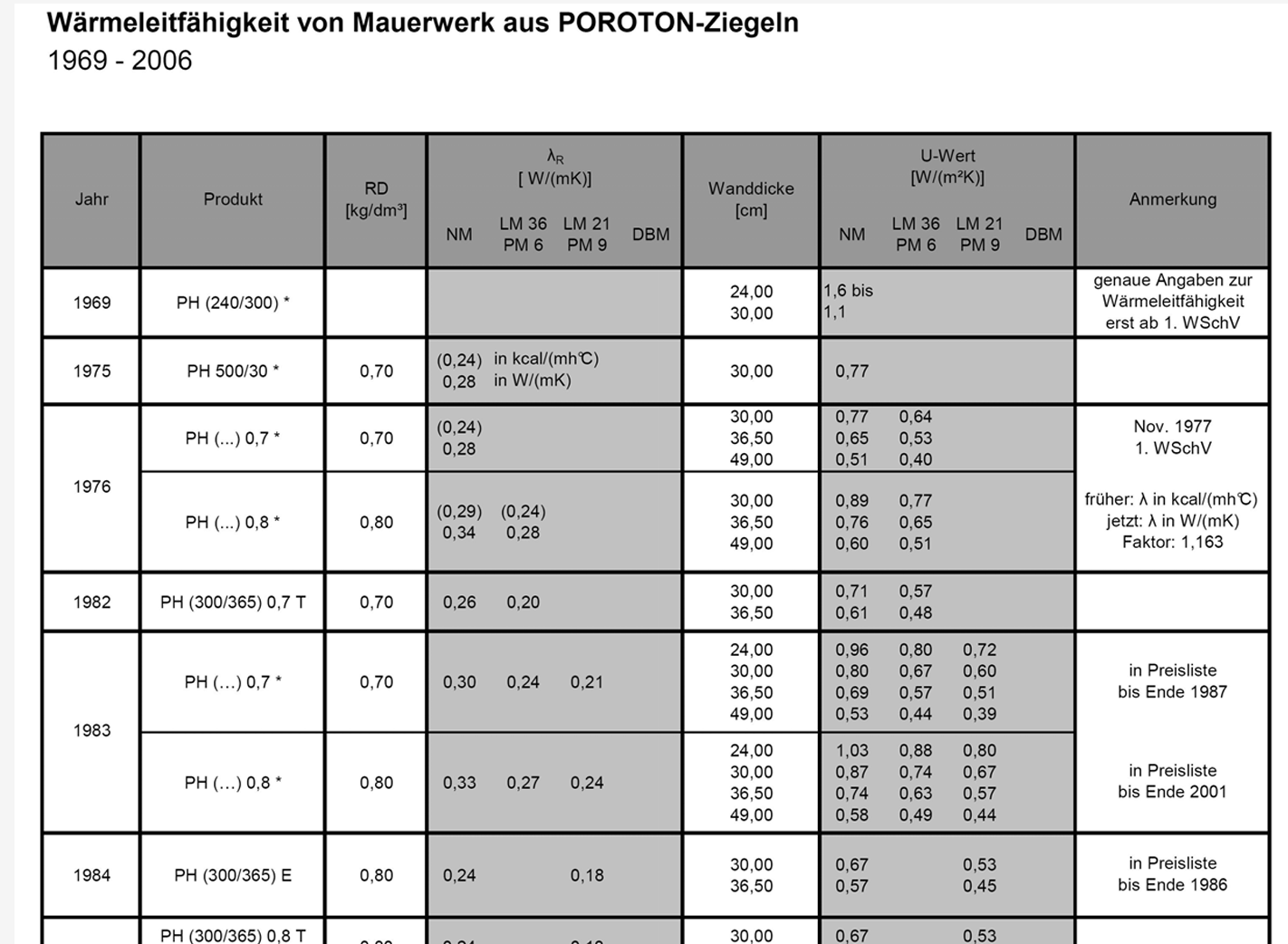

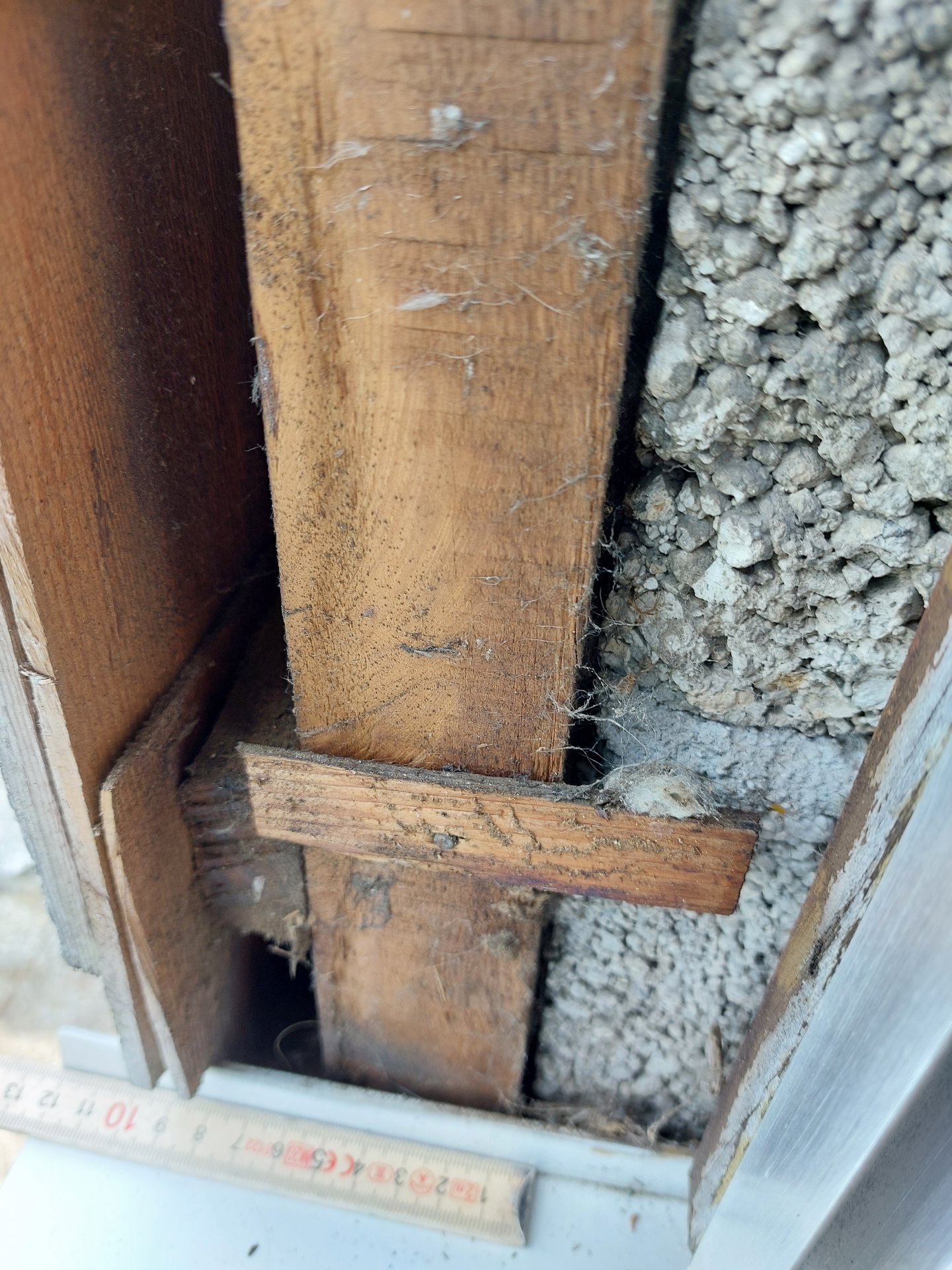

U-Wert von Mauerwand aus grauen Porotonziegelsteine Baujahr 1978 ? S. auch Anhang
Diskutiere U-Wert von Mauerwand aus grauen Porotonziegelsteine Baujahr 1978 ? S. auch Anhang im Mauerwerk Forum im Bereich Neubau; Möchte mein Haus neu isolieren. Benötige den U-Wert der verbauten 24 cm dickem Porotonsteine, s. auch Foto im Anhang
  1. Juna
    Juna
    26.04.2023

    Poroton ist was anderes. Sieht eher nach Bims/ Hohlblock aus
  4. #4 Gast 85175, 27.04.2023
    Gast 85175
    Gast 85175 Gast
    Für den Betonstein >1,25 und für den Einkornbeton darüber eher >2,25. Diese hinterlüftete Holzschale davor könnte in der Praxis früher ganz schön was gebracht haben, im Nachweis kannst die aber rechnerisch nur schlecht ansetzen, da halt nicht wirklich "stehende Luftschicht". Ist da noch alte Glaswolle drin oder täuscht das?
    Da hat der R aus heutiger Sicht in beiden Fällen rein informativen Wert, da holst dir fast alles nur über die Dämmung, der Beton dahinter interessiert nur im Grenzfall, also wenn es darum geht einen Ziel-U-Wert gerade noch so zu erreichen...
