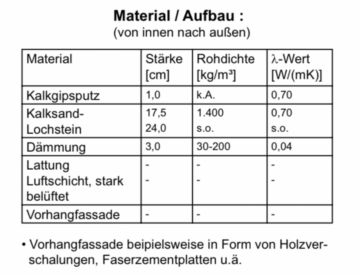

Diskutiere U- Wert im Bauphysik allgemein Forum im Bereich Bauphysik; Warum wurde die Fassadenverkleidung (Platten) (wollte die aus Aluminium nehmen) bei der U-Wert-Berechnung nicht berücksichtigt?

    Was genau studierst du noch mal?
    In deiner Tabelle steht "Luftschicht, stark belüftet" - was soll irgendein Bauteil jenseits davon noch zum u-Wert beitragen?

    Weil Aluminium eine sehr hohe Wärmeleitfähigkeit hat, und Verluste durch Wärmestrahlung bei den Oberflächentemperaturen von Fassaden vernachlässigbar sind.

    Warum ist hier der U- Wert sehr schlecht? Woran liegt es

    Der u-Wert an sich ist weder gut noch schlecht, der ist einfach ein Maß für den Wärmetransport durch eine (Wand-)Konstruktion. Und Aluminium leitet Wärme sehr gut (wie das Metalle im Allgemeinen so tun).
