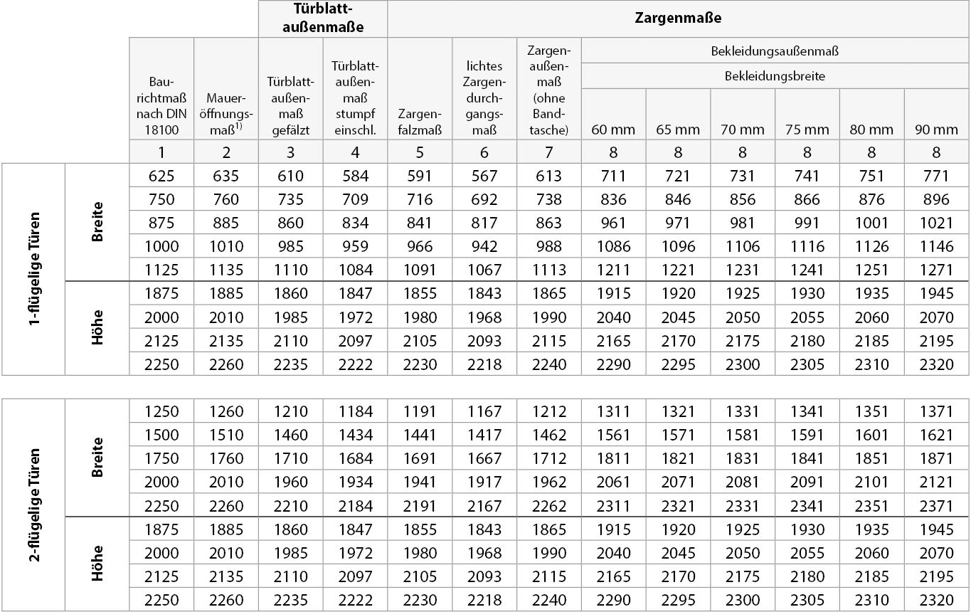

    wie groß muss der Abstand zwischen den Profilen UA sein damit eine Tür eingebaut werden soll.
    Wahrscheinlich gibt es da Abstufungen je nach breite, aber ich finde nirgends Angaben.
    Es soll eine einfache Tür sein, Baumarktniveau.

    Hier hast du eine Tabelle
    für Baumarkttüren sind normalerweise keine UA´s erforderlich

    bei einer 86cm Tür, welcher Abstand wäre dann erforderlich ?

    Holzumfassungszarge = 89 - 90 cm
