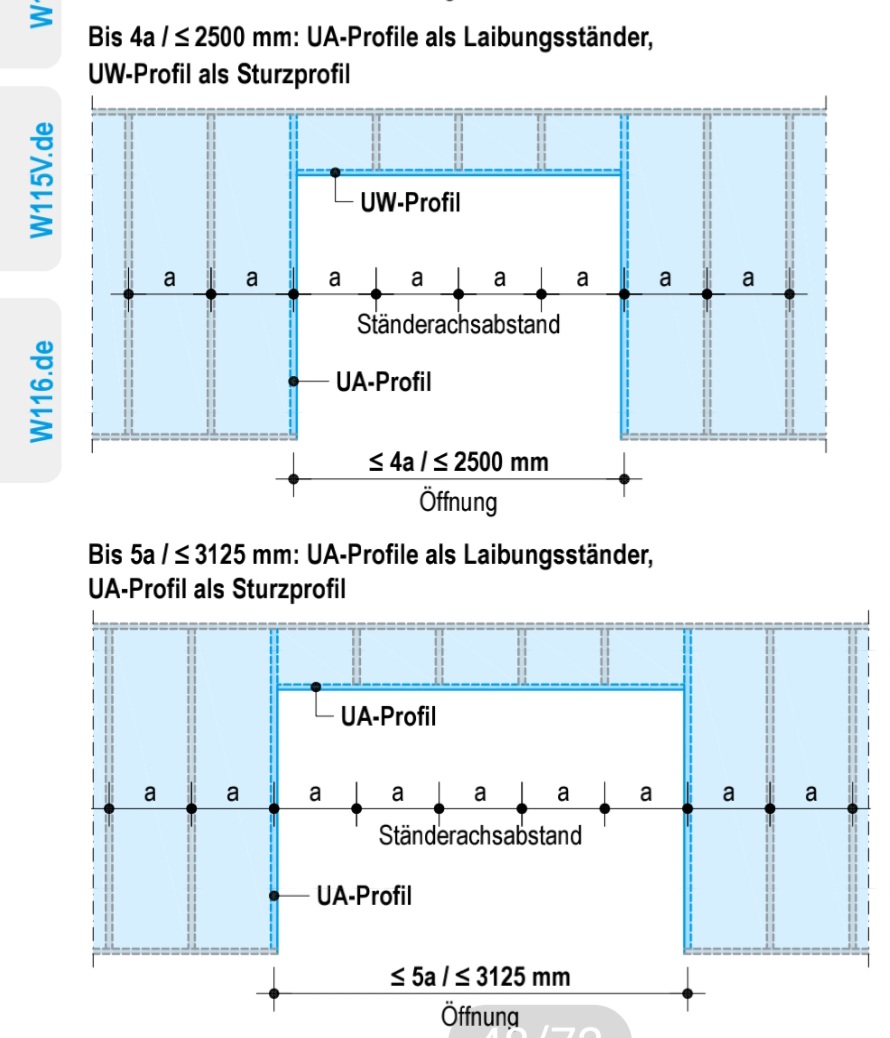

    Ich baue gerade eine Trennwand mit einer Schiebetür. Die Öffnung ist über 2500 mm und laut Knauf muss ein UA Profil als Sturzprofil benutzt werden.
    Meine Frage ist jedoch welche vertikale Profile zwischen dem horizontalen UA Profil und dem UW Profil an der Decke benutzt werden müssen. Die CW Profile sind ja für das UA Profil etwas zu breit...
    Vielen Dank für eure Hilfe.

    Mit Türpfostensteckwinkel und mit Schloßschrauben

    Ah, das macht Sinn! Danke
