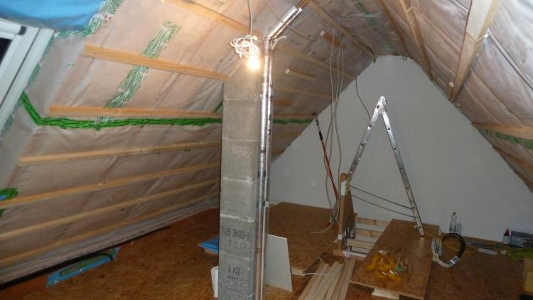

    Nach dem ich hier mitgelesen habe, möchte noch mal fragen:
    Ich baue ein Wand im DG, rund um Treppenhaus. Den möchte ich beidseitig mit OSB beplanken, dann versetzt, noch eine Schicht RG-Platte direkt auf OSB.
    1). Die Beplankung soll nur an CW angeschraubt werden, keinesfalls an UW am Boden, aber auch die Schräge ? Woran hält sich so schwere Konstruktion dann ??
    2). Die UA Profile sind in den Winkeln nur angesteckt und bewegen sich rauf & runter in der Lasche, aber auch oben nur angesteckt(der UA)?
    3). Habe ich ein Vorteil, wenn ich die OSB-Beplankung liegend/Waagerecht einsetze(reicht für gesamte Länge ohne Zuschnitt), da dann anders als senkrecht, wird das ganze starrer und nimmt kaum Bewegungen/Vibrationen der unter liegenden Bodenbalken, oder liege ich falsch ?
    4).Wie verbinde ich die Beplankung an die Stelle, wo Wand zb. 90° Kurve macht, an den gleichen CW ? Dann muss in der Inenecke, aus einen CW 90° Winckel gemacht werden, der die Beplankung zusammen hält, oder ?
    5).Die Beplankung, die auf Treppenhaus schaut, befindet sich klar, nicht über Boden, sondern geht an Balken vorbei und hängt ins Leere, sprich, halten die Verschraubungen an CW nicht, fehlt die 22mm OSB und RG Platten herunter...oder sehe ich das falsch ?
    6). An Stelle, wo man Türöffnung einbaut, macht der Wand kleinen Sprung ins Rauminnere und bildet winzige Nische von ca. 50cm., damit man durch die Tür nicht direkt aufs Treppe gelingt und sich verletzt. Reichen hier UA Profile nur an der Tür, oder soll ich auch 50cm weiter, wo besagte Nische wieder in der Wand mündet ?
    Erst mal danke :-) P1050567.jpg Der Wand kommt rund um das abgedeckte Loch.

    in wieweit müssen die Schrauben in länglichen Löcher von UA-Winkel gezogen werden ? DEr UA-Türprofil soll sich da noch senkrecht bewegen können, ziehe die beiden Schrauben aber zu leicht, so kann ferne zu knackgeräuschen kommen, ziehe zu fest, ist die Konstruktion zu starr. Habe die Schrauben nachgeölt und so gezogen, dass die erst mit mit etwas Kraft sich bewegen...
