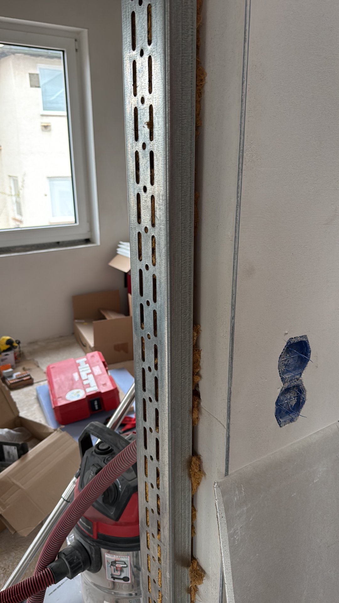

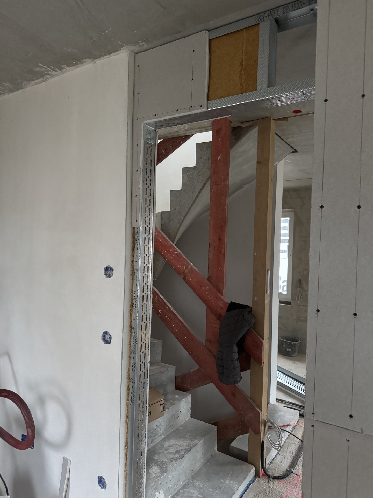

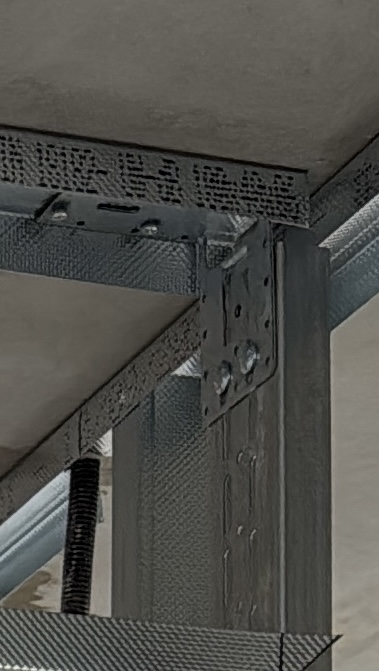

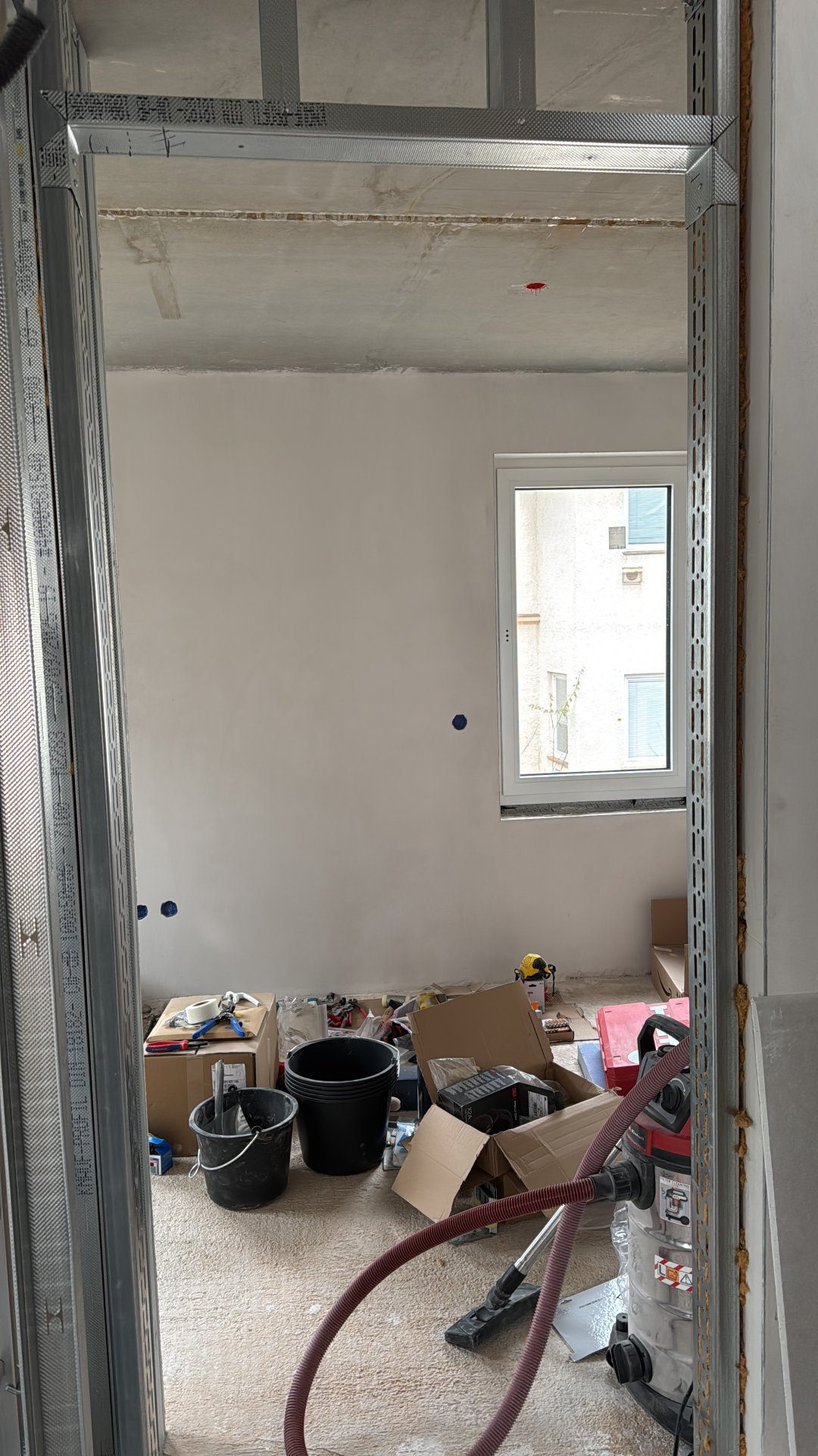

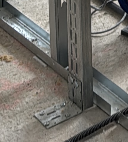

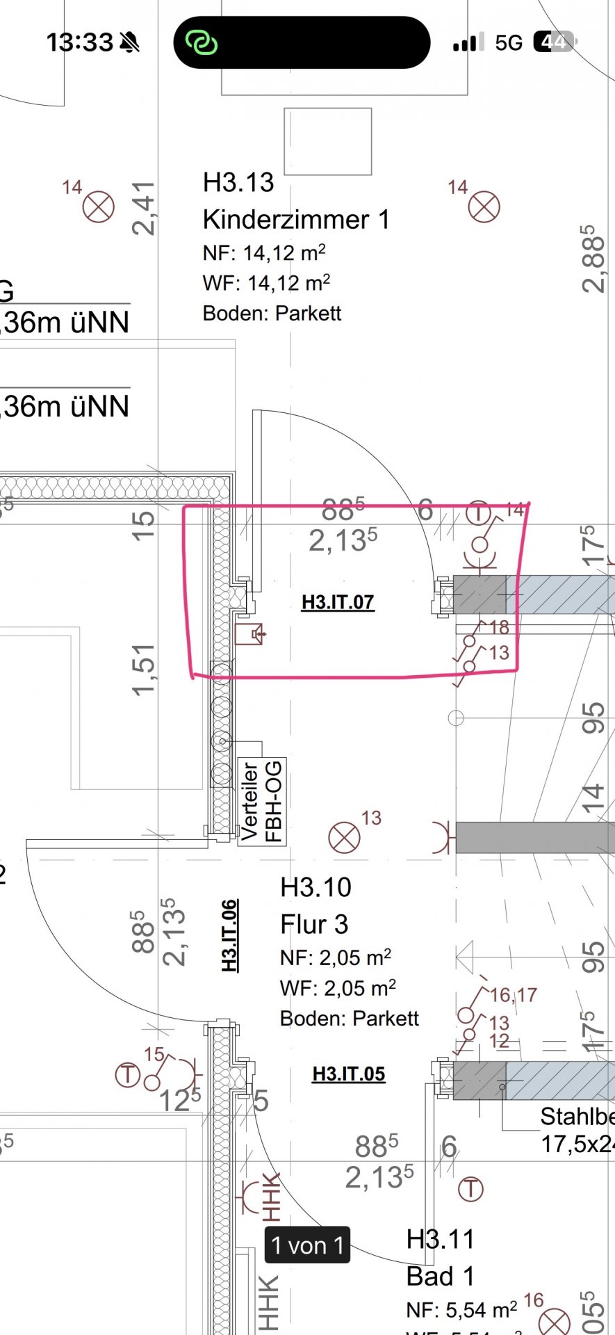

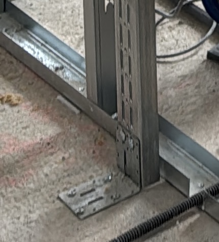

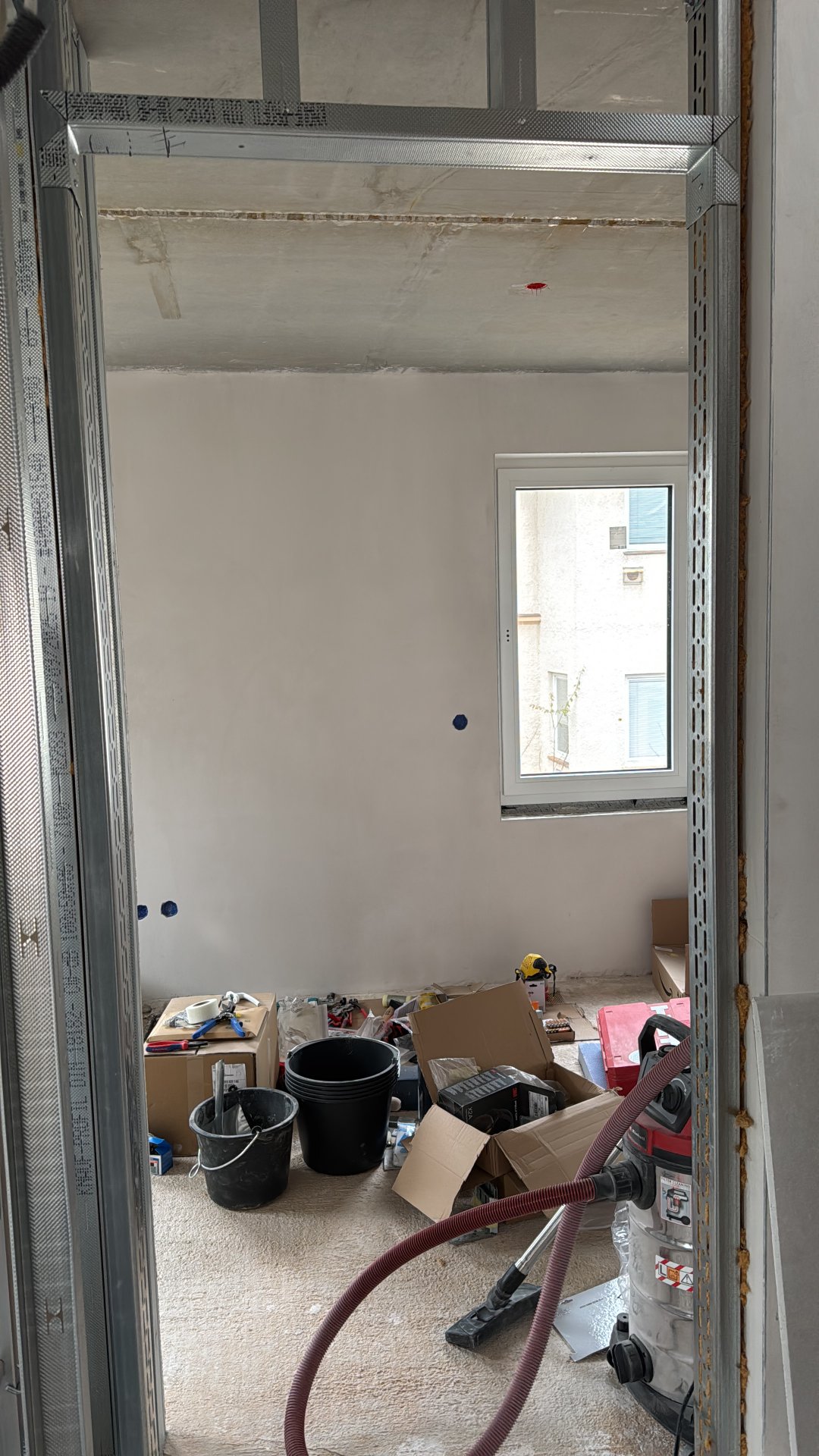

    kann man die Steckwinkel für die UA - Profile auch mit den Flansch nach innen (Richtung Tür) montieren? (Siehe Bild). Ich hab nach außen hin keinen Platz.
    Die 4-5cm vom Profil würde ich dann seitlich einfach beplanken (siehe Grundriss).

    Ehrlich gesagt sieht die Planung für mich nicht gut aus. Überleg doch mal was das für eine Bastelecke mit der Sockelleiste von der 17,5er Wand über die Trockenbauwand zur Türzarge wird.
    Mein Vorschlag wäre die Trockenbauwand auch 17,5cm zu bauen und dafür die Türzarge ein Stückchen zu rücken, so dass die Zarge den Stahlbetonpfeiler umgreift.

    Ja kann man machen, fest ist fest.

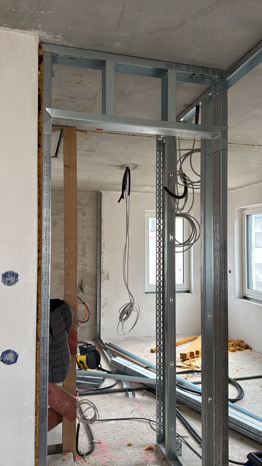

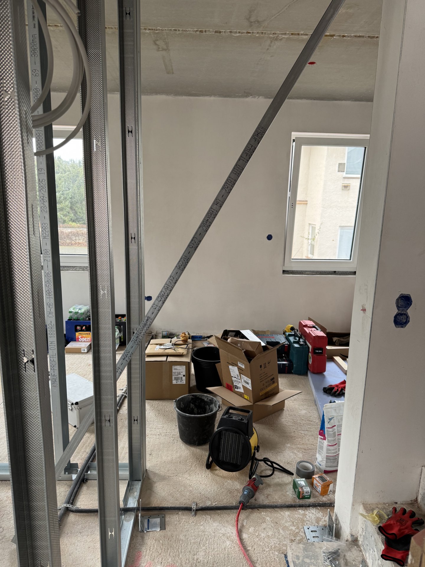

    Ich könnte dann mit einem 100er UA-Profil arbeiten, dass auf einer seite doppelt, auf der anderen 3fach beplankt ist um auf die 170 zu kommen oder?

    wie gesagt, zeichne dir mal 1 zu 1 den Verlauf der Fußleiste inkl. Türzarge auf. Dann merkst Du wie fitzelig das mit der derzeitigen Planung wird.

    Nicht ganz, 100 + 25 + 37,5 =162,5 Also entweder 125er UA Profil und 2x beplanken von jeder Seite, oder 2X 50er UA und entsprechend Luft dazwischen lassen

    Lieber TE, miss mal die Wand, denn das Planmaß ist ja ohne Putz. Also sind es vielleicht auch 19-20cm.

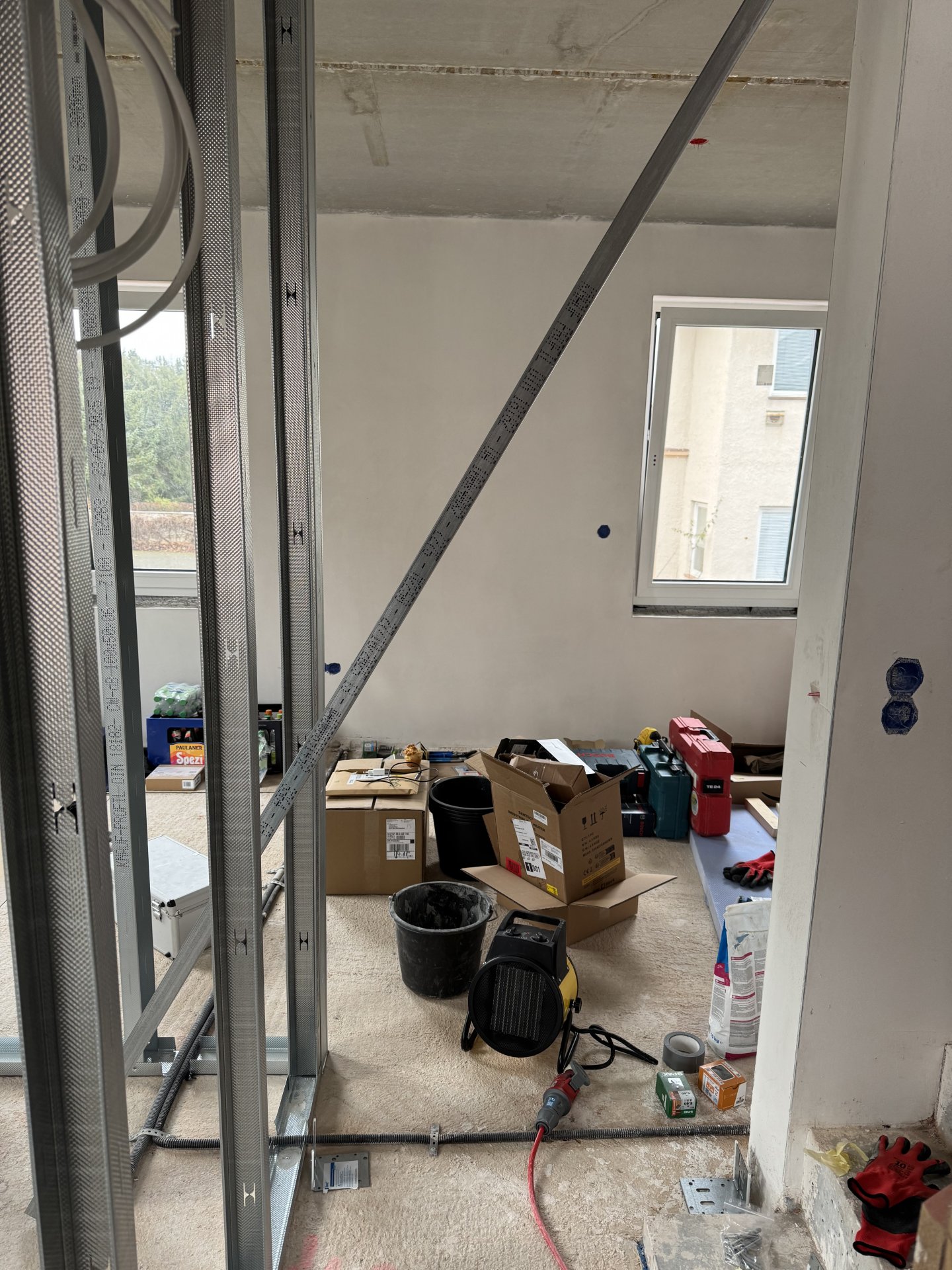

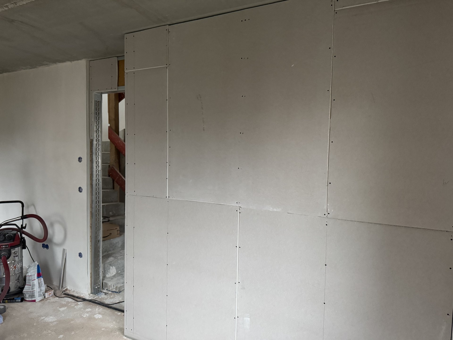

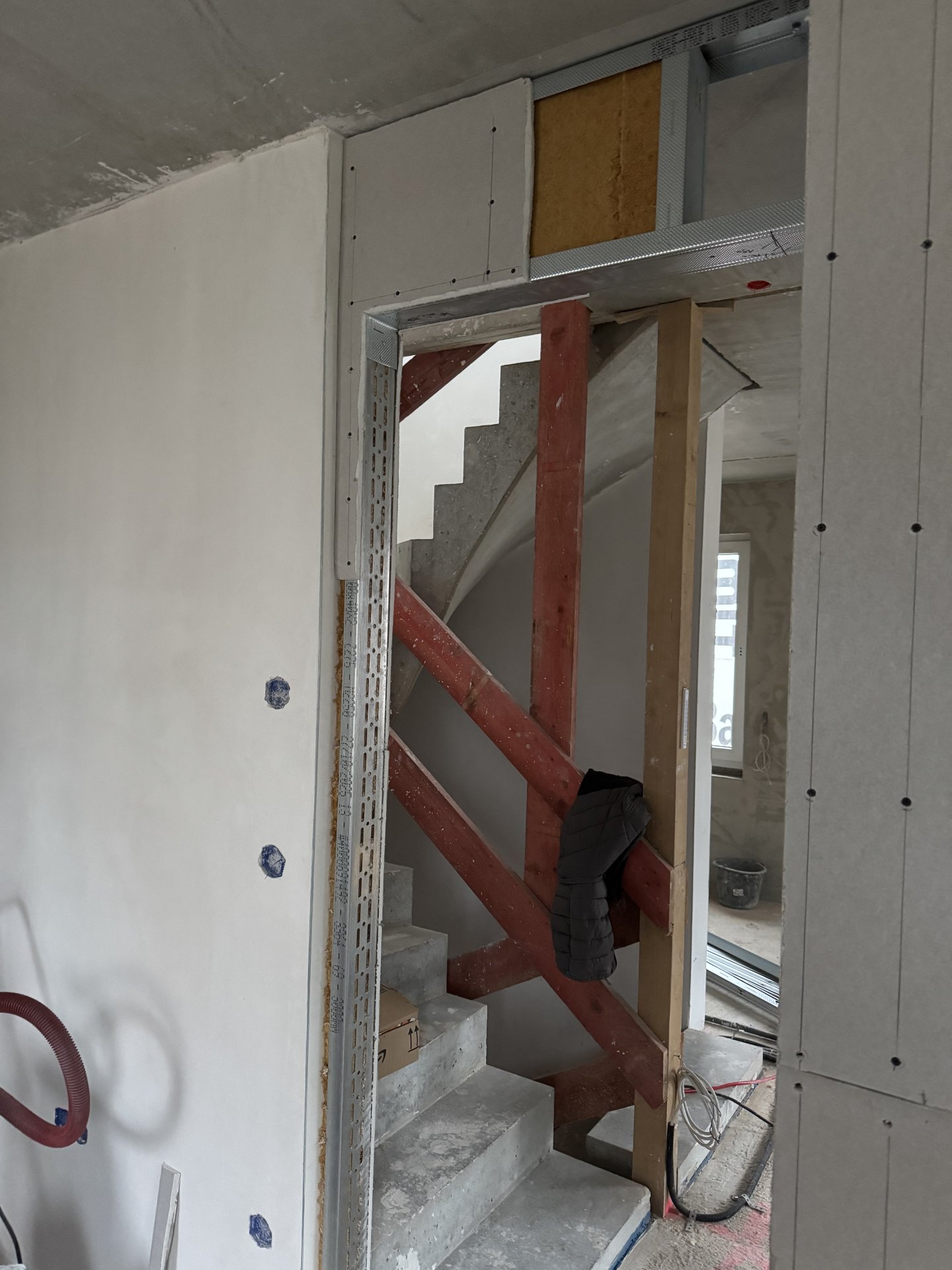

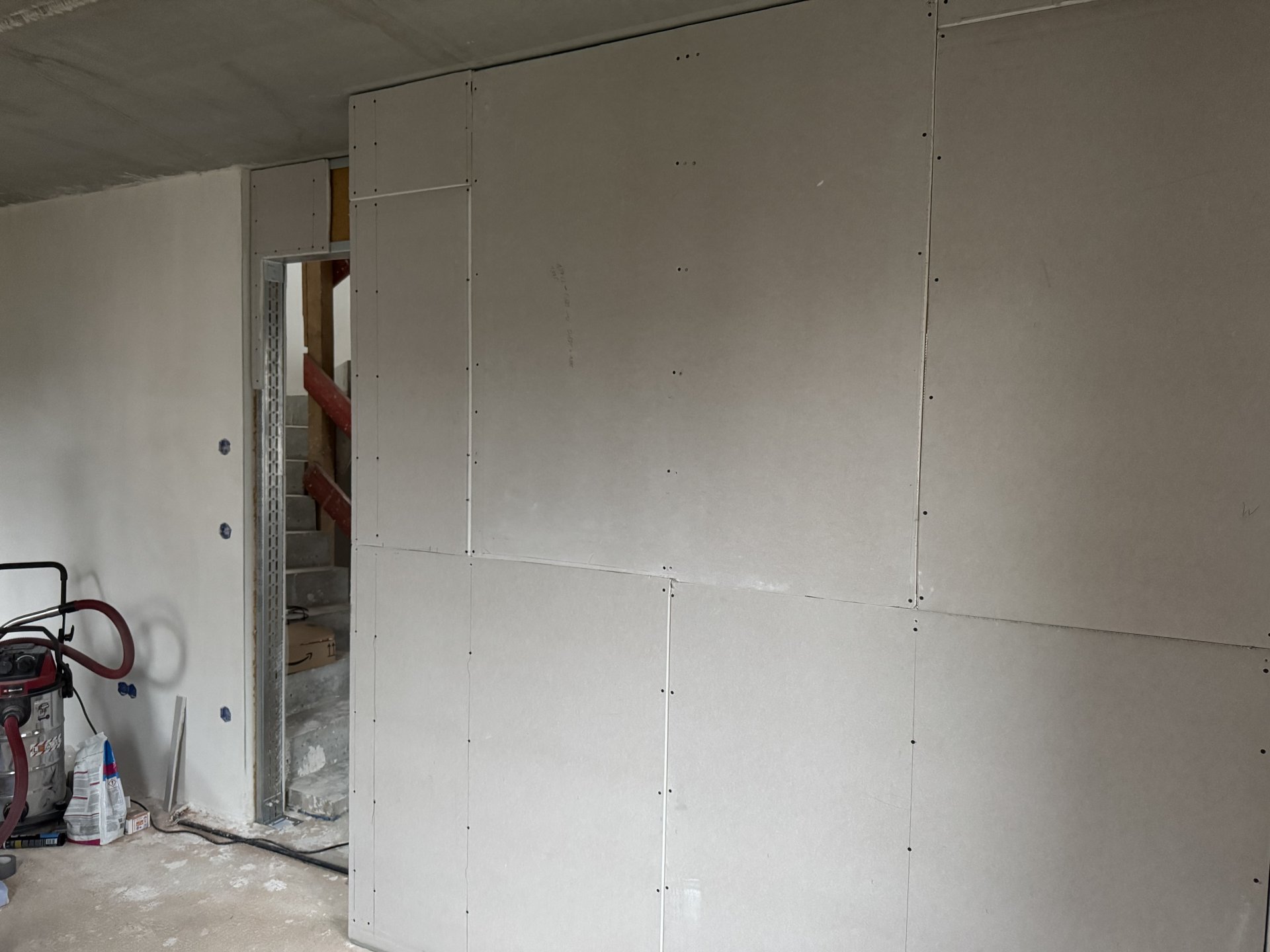

    125er Profil hab ich leider nicht bekommen, daher hab ic das bereits gekaufte 100er Profil genommen, und werde einfach 4x beplanken um auf die 20cm Fertigmass zu kommen.

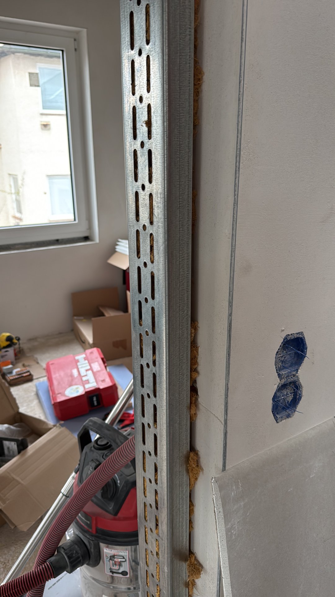

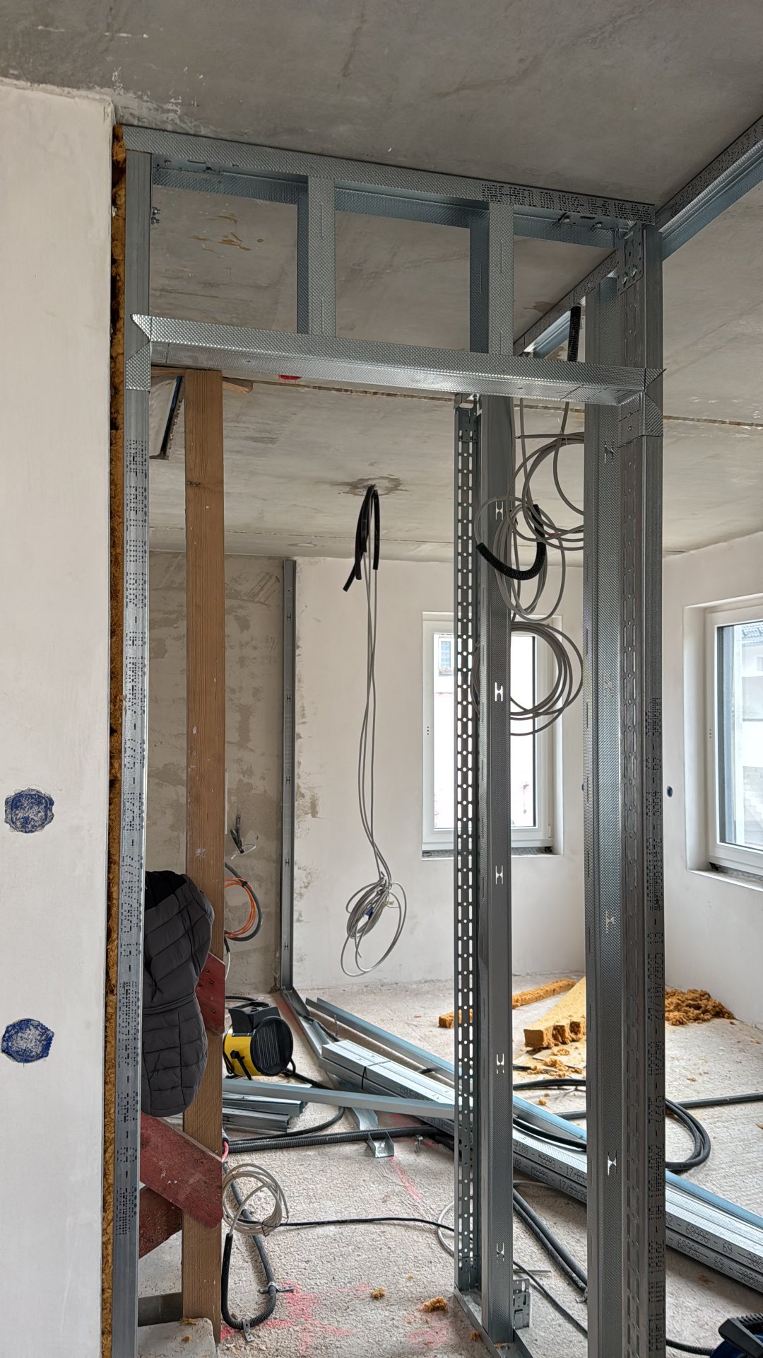

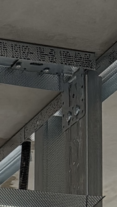

    bei den Winkeln nach innen hatte ich Probleme, weil das Profil so nicht gehalten hat (ist seitlich weggerutscht). Hab jetzt M8er Schrauben rein zum fixieren.
    Um die Decke weiter gleiten zu lassen, wollte ich eigentlich die Schrauben mit selbstsicherenden muttern handfest anziehen. Dann hat aber mit einseitiger beplankung der ganze Türrahmen gewackelt. Deshalb sind die oberen Schrauben jetzt auch fest angezogen. Glaubt ihr da bekomm ich Schallprobleme, wenn die Decke geht?
