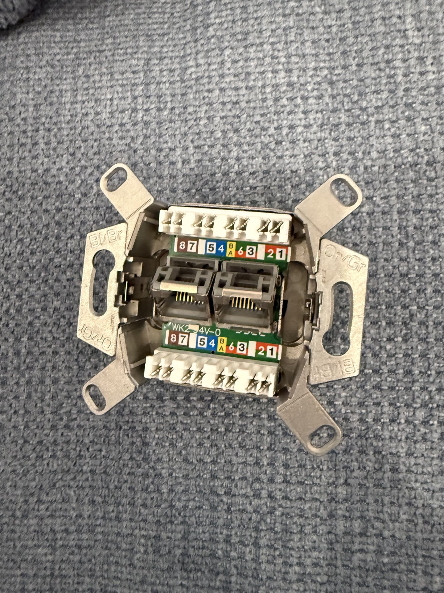

    Moin Leute,
    kurze und wahrscheinlich auch dumme Frage. Bekomme meine UAE-Netztwerkdose nicht wieder geöffnet. Hat jemand nen Plan wie ich das innere Teil wieder raus bekomme? Danke euch.

    recht und links wo beim Träger die Farben eingeprägt sind hat der Einsatz kleine Haltenasen die einrasten. Wenn man da mit einem kleinen Schlitzschraubendreher vorsichtig hebelt sollte man das wieder trennen können.
