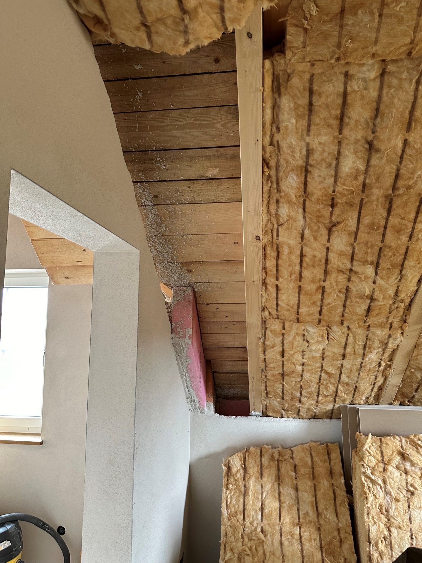

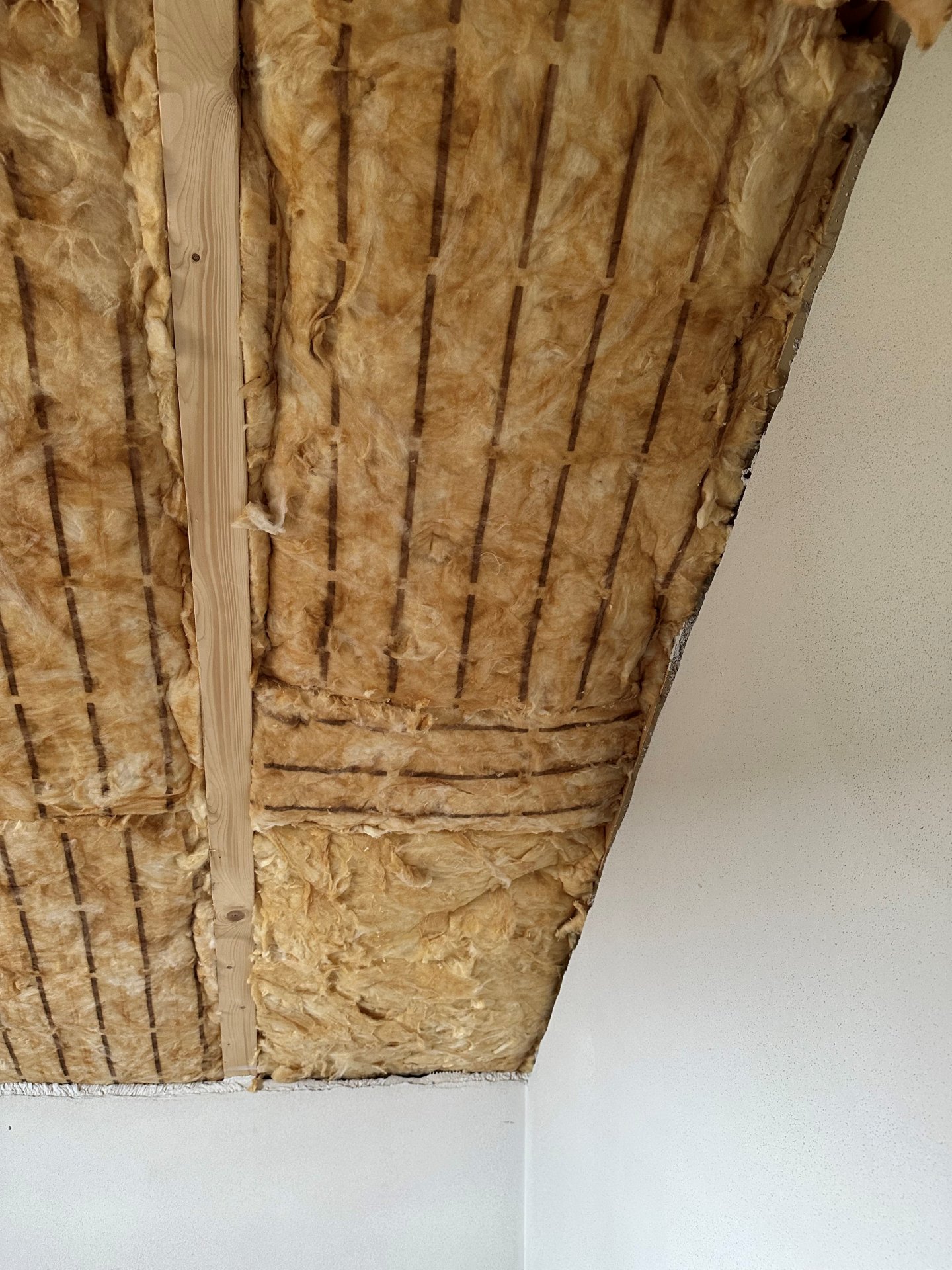

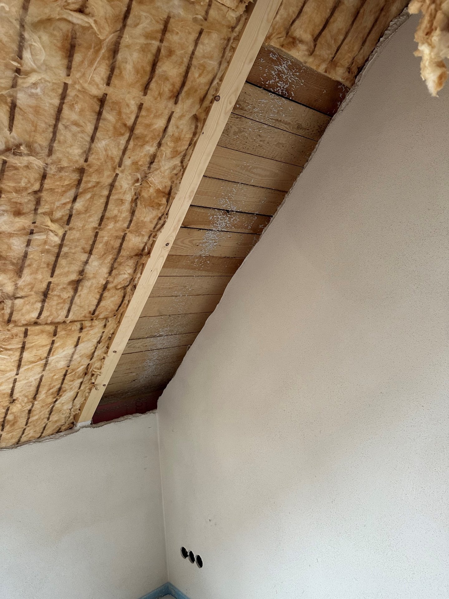

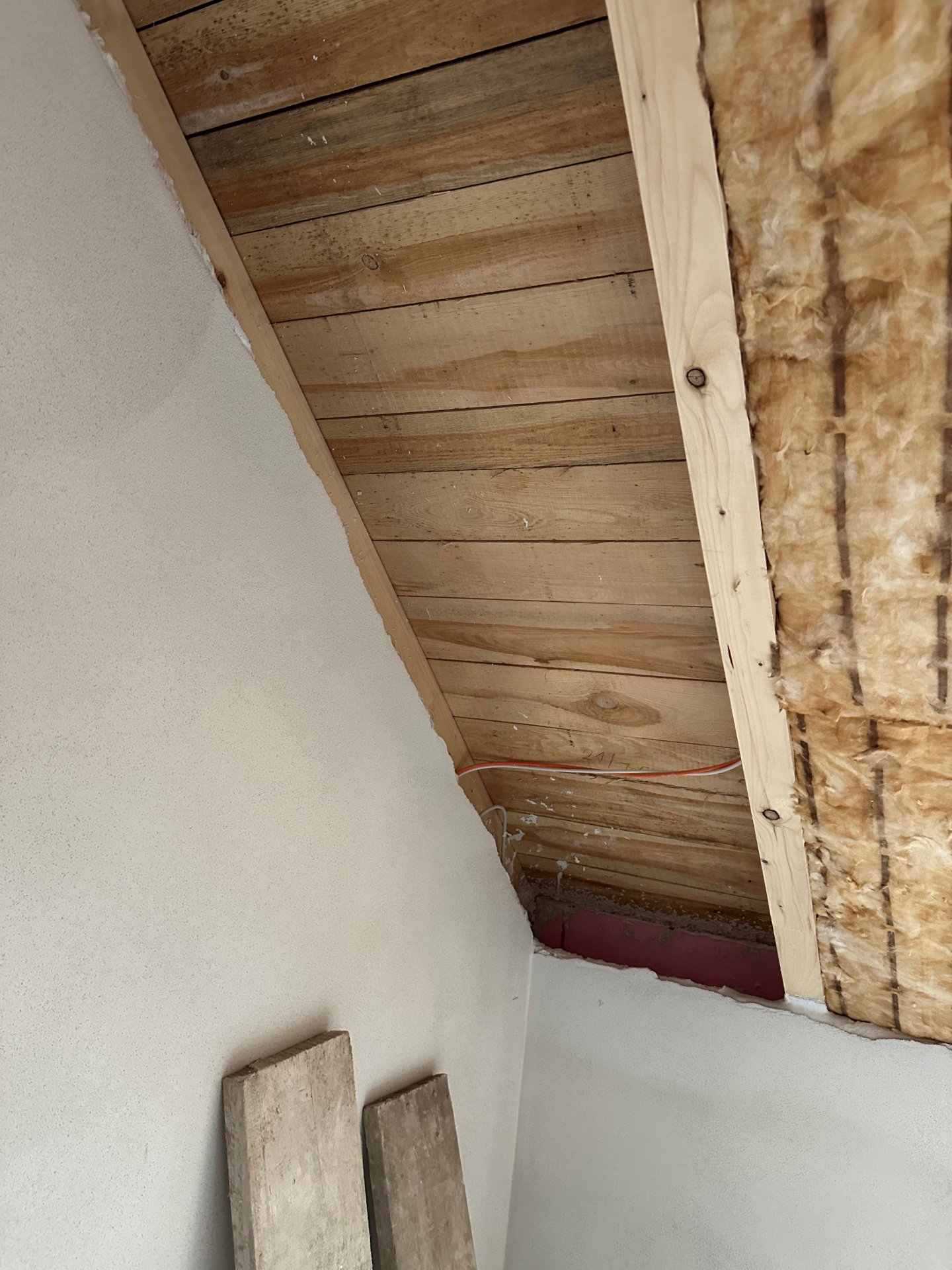

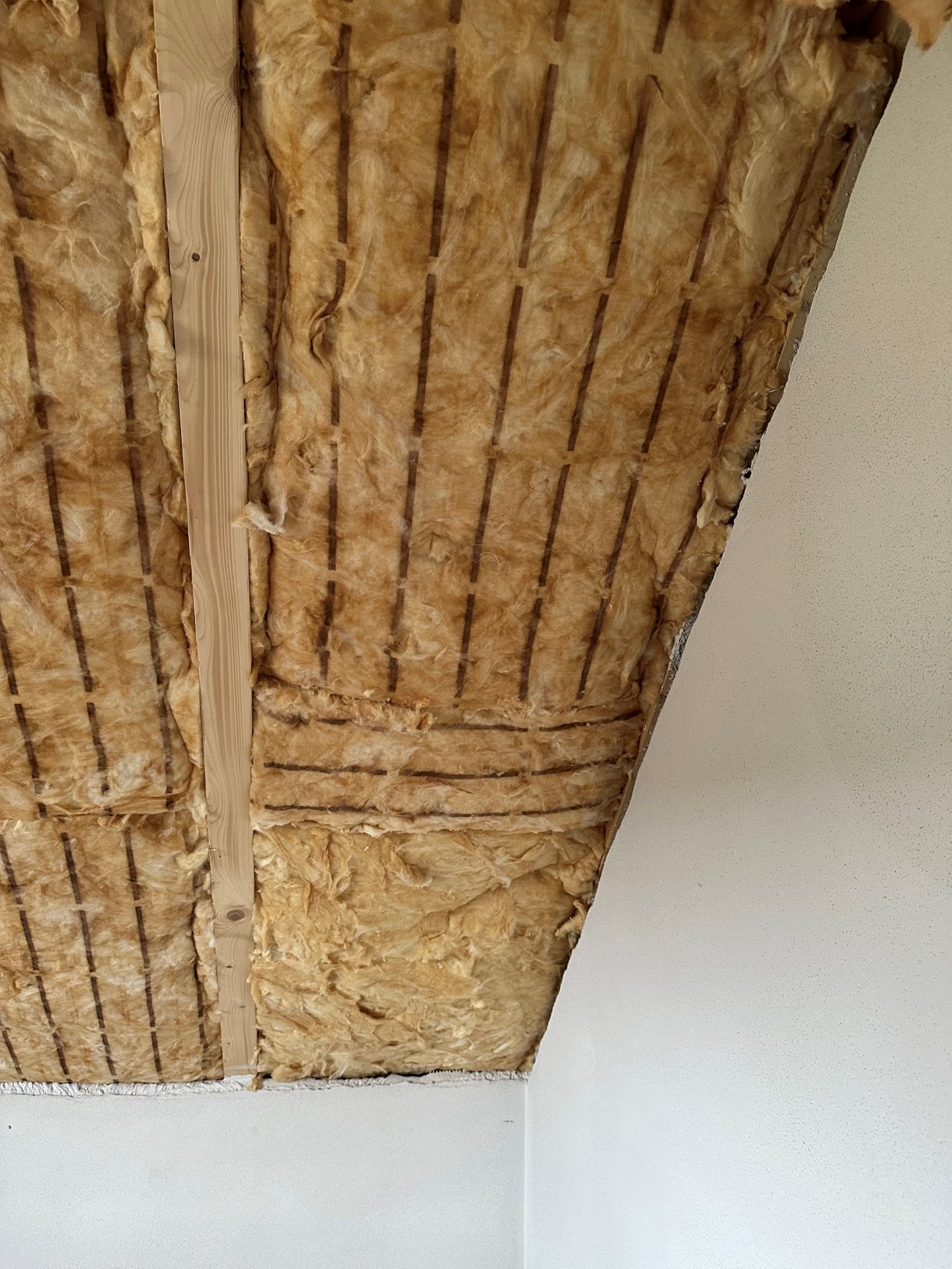

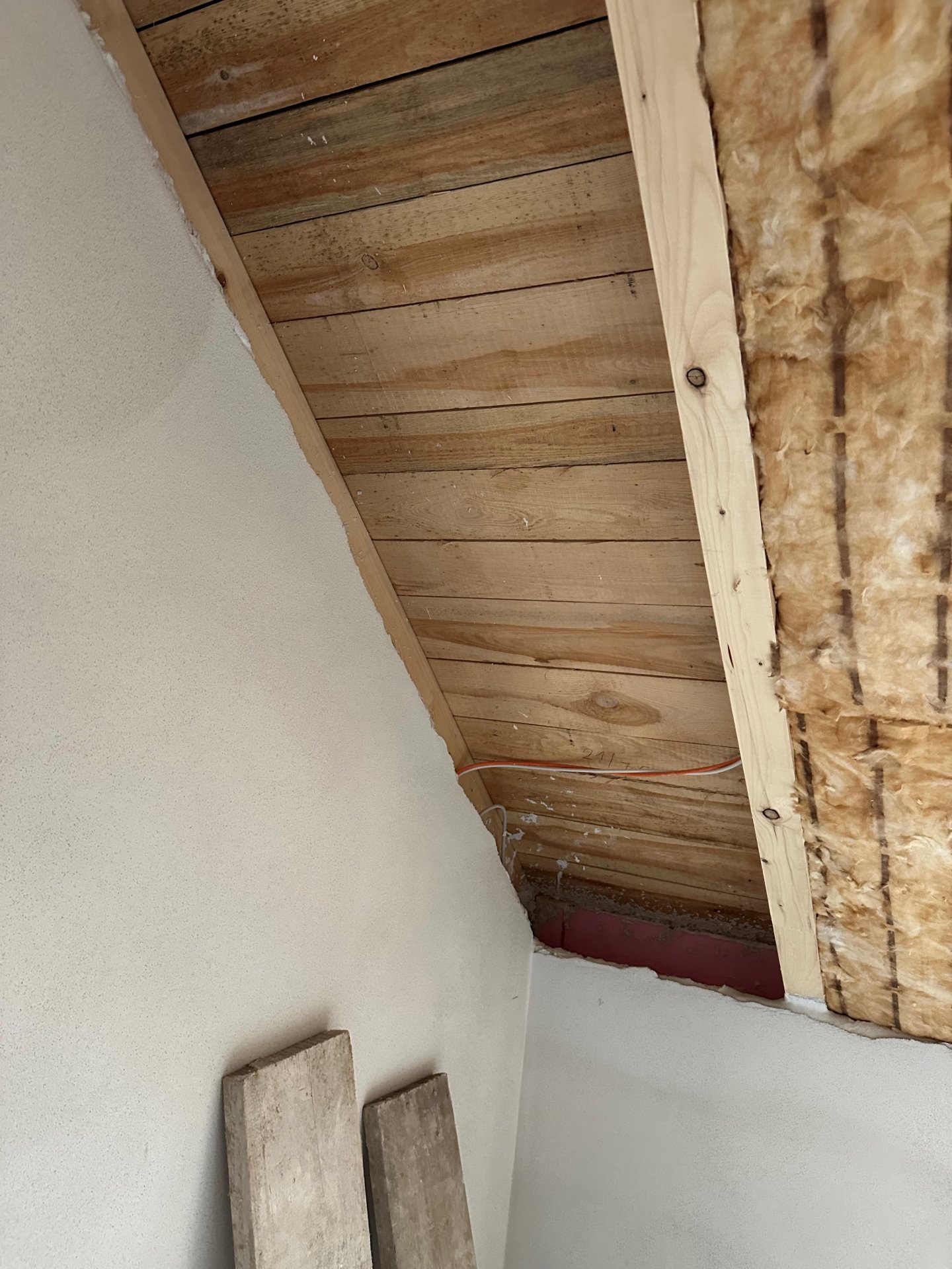

    Hallo liebes Forum,
    ich lese schon ein bisschen still mit und habe nun aber doch keine Antwort für folgendes Problem gefunden:
    Ich muss für fehlende Sparren am Ende der jeweiligen Zimmer UD-Profile an die Wand schrauben, um dann darin die Dachlatte zu stecken. So weit so klar. Aber wie verhält es sich hier mit der Dampfsperre?
    - Zuerst die DS verlegen und das Profil dann darüber schrauben, also die DS quasi mit dem Profil nochmal an die Wand pressen? (Macht das Probleme mit Leckagen durch die Löcher in der DS wegen der Dübel?) Verklebung der DS dann nach dem Profil in Richtung Zimmerseite.
    - Oder zuerst das Profil an die Wand und danach die DS und die DS dann vor dem Profil verkleben mit der Wand, also Richtung Dachseite. (Würde ziemlich knapp werden)
    - Oder ganz anders? :wow
    Zum besseren Verständnis habe ich Bilder angehängt.
    Über Rückmeldungen würde ich mich freuen.
  2. Alex88
    6.672
    3.630
    Vario Pro Tape an die Wand kleben DB drüber und mit dem U Profil anpressen, Dübellöcher sind zu vernachlässigen
  3. #3 SteveJFG, 22.02.2024
    SteveJFG
    SteveJFG
    22.02.2024
    Ahja, an das habe ich noch nicht gedacht. Danke für den Tipp.
    Das Profil dann direkt an der Stelle wo das Tape läuft andübeln, richtig?
    Noch eine Frage: Müssen die Dachlatten an dem Profil verschraubt werden oder einfach nur einstecken?
  4. Alex88
    6.672
    3.630
    ja
    auch ja, nur einstecken
  5. #5 SteveJFG, 25.02.2024
    SteveJFG
    SteveJFG
    22.02.2024

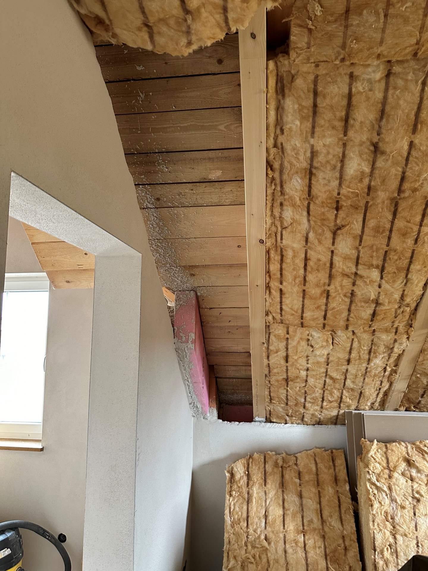

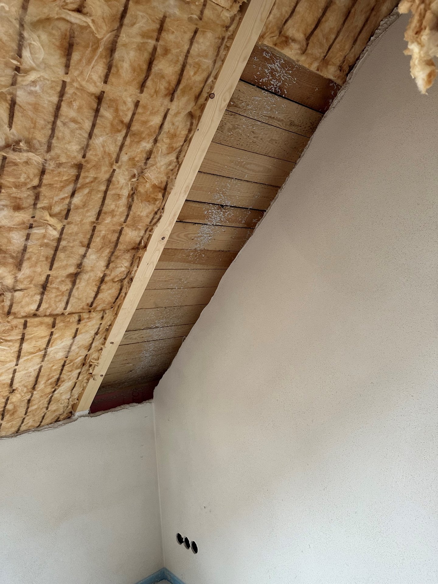

    Jetzt habe ich noch eine Frage:
    Die DB wird am Kniestock am oberen Ende des Putzes angeklebt, oder? Entweder mit Vario Pro Tape oder dem DoubleFit.
    Oder wie würdet ihr hier verfahren? Die Dämmung klemmt schon in allen Gefachen drin. auf den Bilder kann man es erkennen denk ich.
